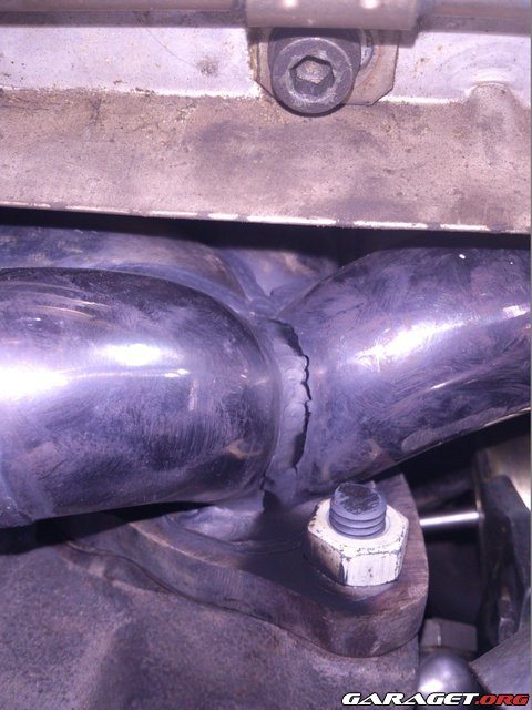

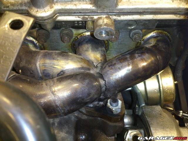

https://www1.garaget.org/gallery/images/66/65039/65039-59408e67ad2104b22779f64180294817.jpg
H3lv3te, F@N!....
Blir att plocka isär hela turbon IGEN och svetsa om grenröret... Dåliga fabrikssvetsar..

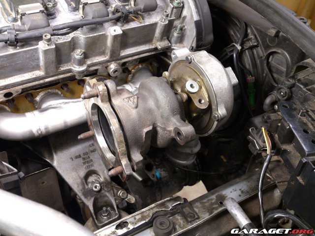

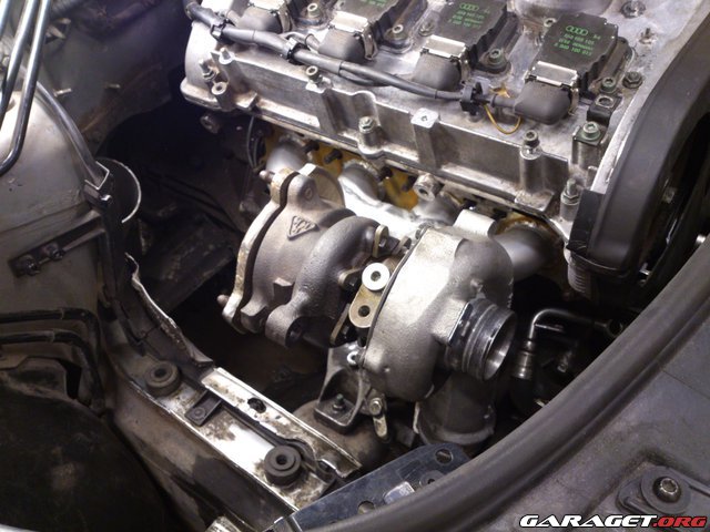

Nu har jag fått arslet ur vagnen och börjat med Turbobygge 2.0 smile
https://www1.garaget.org/gallery/images/66/65039/65039-0308b6fe689d84d18e5f5a4d151166dc.jpg
Börjat plocka isär
https://www1.garaget.org/gallery/images/66/65039/65039-cfdee58c6f0fdc9ee7d8dd09126c1b11.jpg
Var mera sprucket än jag trodde...

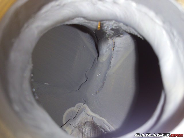

https://www1.garaget.org/gallery/images/66/65039/65039-289b738af8ff43dfeb89ef75d8d46e10.jpg
Sotigt och sprucket...

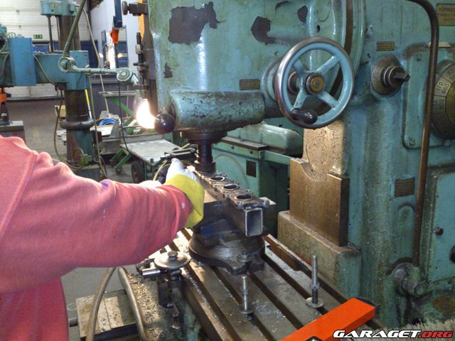

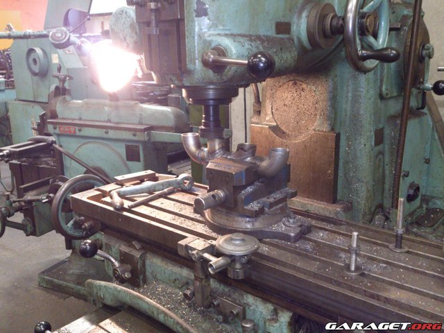

3dje kvällen i rad nu i verkstaden smile
https://www1.garaget.org/gallery/images/66/65039/65039-f23941ff7030db8b948c525c4be91f6d.jpg
Planar Stocken
https://www1.garaget.org/gallery/images/66/65039/65039-138fdc8c2345d5e8e577498d6a003181.jpg
Planar flänsen från gamla grenröret
https://www1.garaget.org/gallery/images/66/65039/65039-4fc0dc920a085fcba4854052f12eeef7.jpg
Passar ju bra dethär!

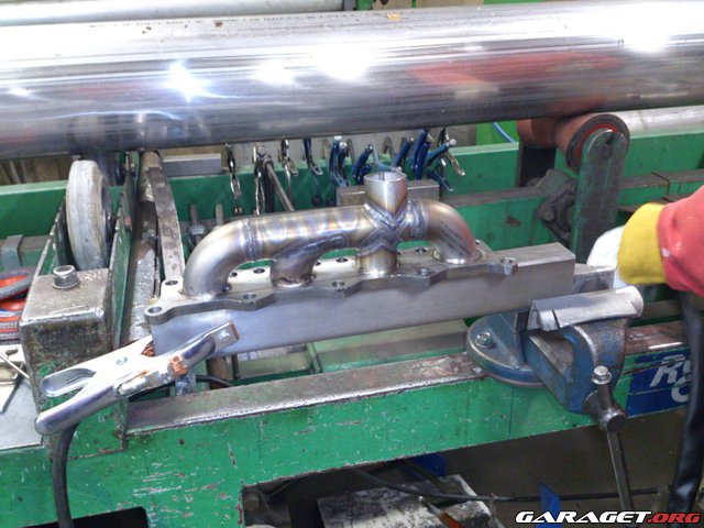

Hann även helsvetsa hela grenröret och köra den i planslipen! Till näst blir det att passa in turboflänsen och svetsa den, sen kan jag börja bygga Downpipe!

Update!
https://www1.garaget.org/gallery/images/66/65039/65039-a285a91d3935cf07e5aa0d8b7bdacef9.jpg
Då var grenröret klart smile Blev helt OK, finns ju alltid rum för förbättringar.
https://www1.garaget.org/gallery/images/66/65039/65039-12ee6fa2219857013ccdcc45005fa118.jpg
Vi skulle beta hela grenröret och konstaterade då att flänsen inte var i rostfritt... Varav rosten..

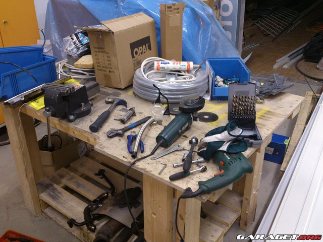

https://www1.garaget.org/gallery/images/66/65039/65039-9f64ade94e1ba45e97f209e20ba1a071.jpg
Arbetsbänken

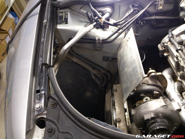

Känns som jag har bott i hallen hela helgen.. Men nu nu närmar det sig slutet smile
https://www1.garaget.org/gallery/images/66/65039/65039-336d13dd5e5acf3ffb0b8a2507633b8c.jpg

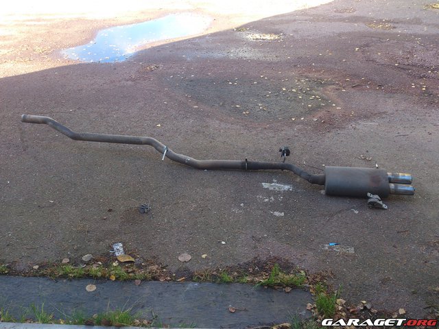

Plockade ner avgasröret och dämpen för att höjja fästena lite.
https://www1.garaget.org/gallery/images/66/65039/65039-d6a7dd085a695ef90e709ddca9fcdc6f.jpg
20cm kvar till ett komplett avgassystem. Blir en till flexpipa här med påträdningshylssor.

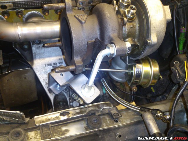

https://www1.garaget.org/gallery/images/66/65039/65039-d20aa86b0b658966bbe5539225443cbd.jpg
Mitt snygga stag för att stöda turbon lite smile

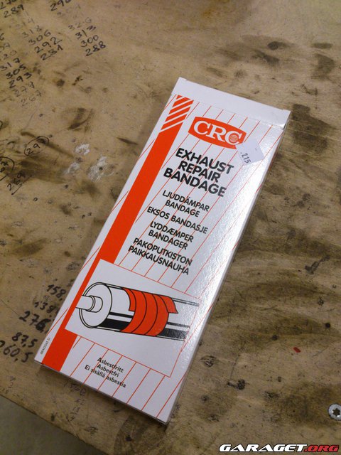

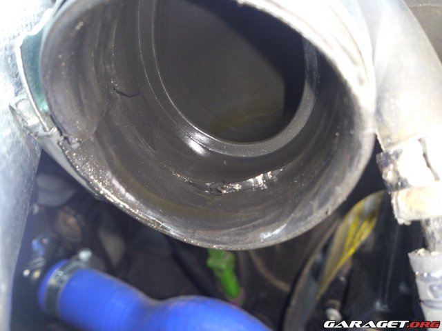

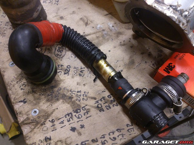

Tydligen tål inte vulktejp värme och olja... Dessutom hade den spruckit på ett annat ställe så kapade av den direkt efter anslutningen.

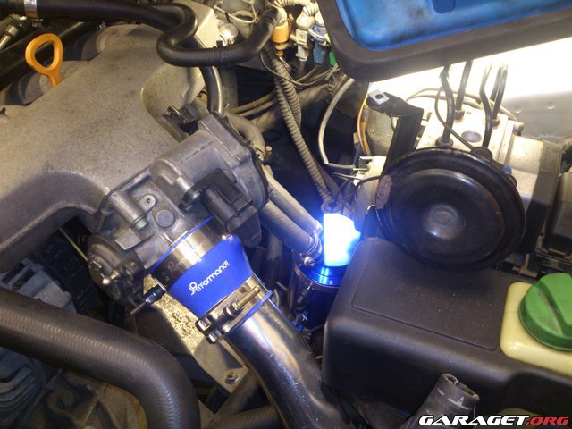

https://www1.garaget.org/gallery/images/66/65039/65039-39f5973d99c2d5fdff9dd3483a1eb5da.jpg
Monterat min Oil Catch Can
https://www1.garaget.org/gallery/images/66/65039/65039-5f2b7b86e0c983dcd2035dd2c1d9fd8b.jpg
Vulktejp i brist om annat smile

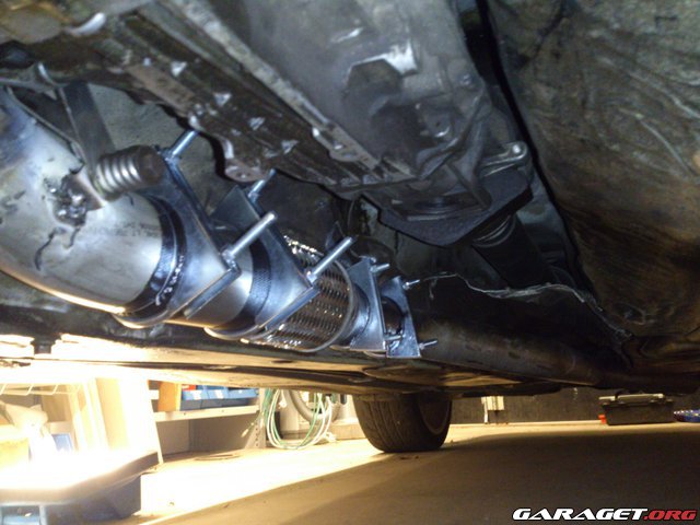

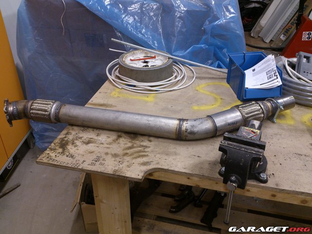

Nästan klar! big_smile

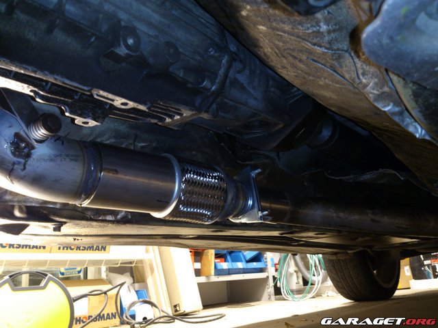

https://www1.garaget.org/gallery/images/66/65039/65039-0eed27bc52c77a9d1b953686af483cde.jpg
Downpipet och skarvflexpipan mellan downpipe och resterande avgassytem.
https://www1.garaget.org/gallery/images/66/65039/65039-cb36ccc8d9357b8793151e1d16ff2518.jpg
Ihopsatt
https://www1.garaget.org/gallery/images/66/65039/65039-c40939faadc3dc4cbd0ebc8825a6d19c.jpg
Saknas lite avgasklämmor, och klaga inte på svetsningen av fästet lol det var trångt under bilen...

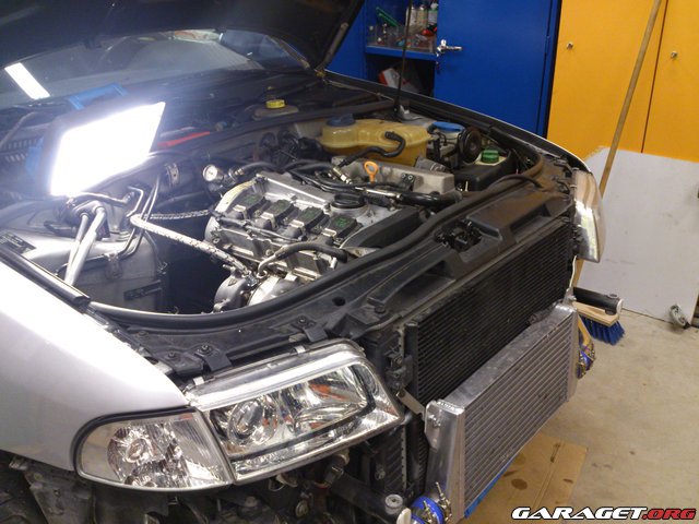

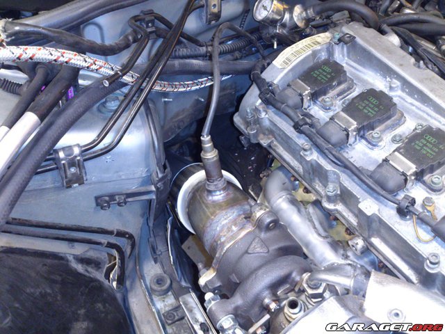

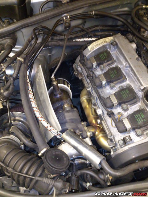

https://www1.garaget.org/gallery/images/66/65039/65039-c31704b514cf5fc4be2c988ceb7a33e1.jpg
Lambda sonden installerad. Hade stora problem att hitta en gängna att svetsa fast så fick kapa bort den gamla och svetsa dit den efter en runda i svarven.

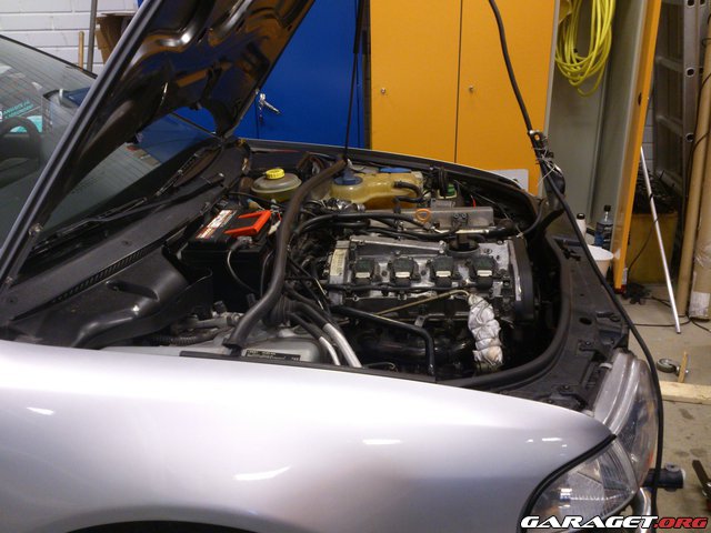

https://www1.garaget.org/gallery/images/66/65039/65039-15ac63756478f5ffd6fc2f7d4e94d268.jpg
Puh! (bild tagen 01.45) Trångt att få in allt. Beställde nytt filter idag som skall ta lite mindre plats.

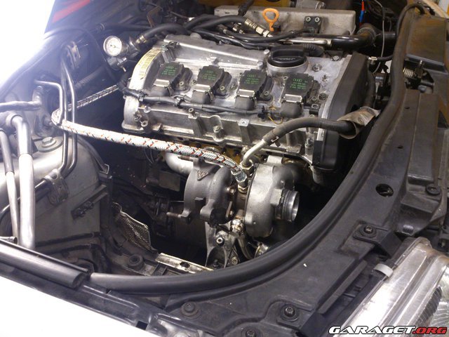

Finally done! Eller nästan tongue
https://www1.garaget.org/gallery/images/66/65039/65039-e1aa0bd402f68529dc7852b4adb2ef65.jpg
Inte vakert men det är tätt! Får vara såhär temporärt till jag gör om resten av avgassystemet.
https://www1.garaget.org/gallery/images/66/65039/65039-39b04a9fe24a3f3b865981182eb6015b.jpg
Täta lite smile
https://www1.garaget.org/gallery/images/66/65039/65039-6608eca7020a527b29e8ade91cc97dc3.jpg
Nej detta är inte det slutgiltliga luftfiltret, bara temporärt då det är ont om utrymme.

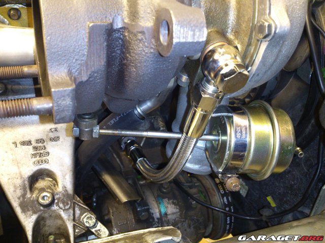

https://www1.garaget.org/gallery/images/66/65039/65039-9e40d3ab29956c1a6edc9c7949a27cad.jpg

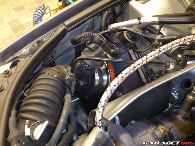

Våldade lite med ac-rören och fick tryckröret på ovansidan så nu räkte den till smile Och dubbla slangklämmor så ska det väl hålla ! tongue
https://www1.garaget.org/gallery/images/66/65039/65039-d886c7b9ac18a3b20f829e0e0a9125a1.jpg
Så ser det ur nu smile , dock måsta jag sätta dit min manuella tryckreglering då N75 ventilen inte vill fungera?!

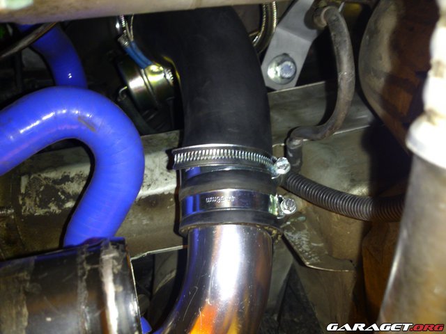

https://www1.garaget.org/gallery/images/66/65039/65039-7395624caf96a1ac931e352889fc03e3.jpg

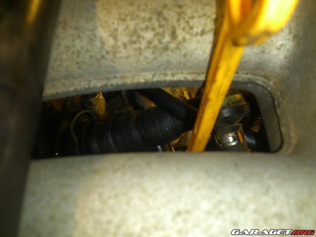

Ojdå, vad har hänt här? roll Tror att min insugsslang till turbon inte mår så bra... Så en Ny sådan blir det att beställa.
https://www1.garaget.org/gallery/images/66/65039/65039-45c16071b1e202259716ae029f41e14c.jpg
Sen har jag beställt lite godis till bilen big_smile Elektronisk Laddtrycksstyrning med massor av fina funktioner smile
