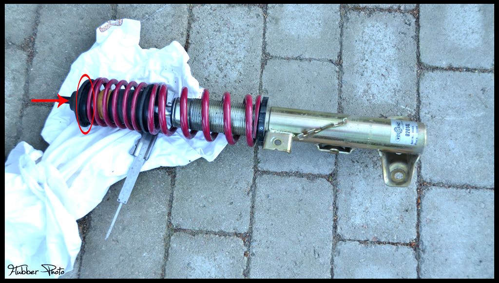

När vi skulle sätta ihop coilovern igen med de nya delarna upptäckte vi att vi beställt för litet nållager som inte gick att anpassa, så det var bara att sluta för dagen.
I onsdags den 4:e ringde vi Millway för att beställa ett större, plockade upp det från posten på väg hem från Power Meet i fredags.
http://i1079.photobucket.com/albums/w505/Flubber1337/BMW%20M3/10.jpg
Här ska nållagret sitta, hjälper fjädern att rotera fritt vid bl.a. kurvtagning.

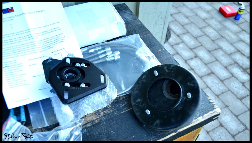

Original topplager bortplockat, nytt på ingång.
http://i1079.photobucket.com/albums/w505/Flubber1337/BMW%20M3/9.jpg
Nya och gamla topplagren.

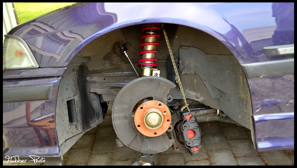

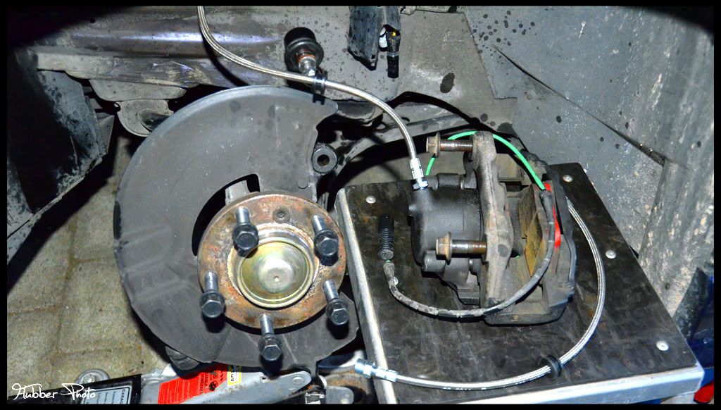

Coilovern kom på plats med det nya nållagret och bromsslangen byttes ut emot en stålomspunnen.
http://i1079.photobucket.com/albums/w505/Flubber1337/BMW%20M3/12.jpg
Stålomspunna slangar.
http://i1079.photobucket.com/albums/w505/Flubber1337/BMW%20M3/2.jpg
Så här ser det ut på plats.

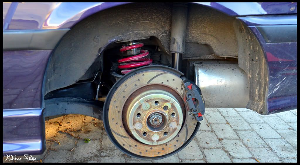

När vi var klara med vänstra sidan tog vi tag i den högra. Då vi redan visste hur man skulle göra var vi klara vid midnatt, dags för middag. smile

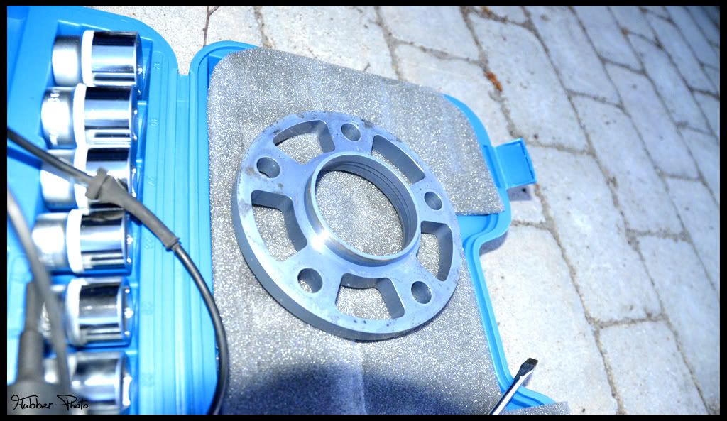

15mm spacer från Rogue Engineering.
I söndags den 8:e fortsatte vi efter MotoGP- och F1-tävlingarna.

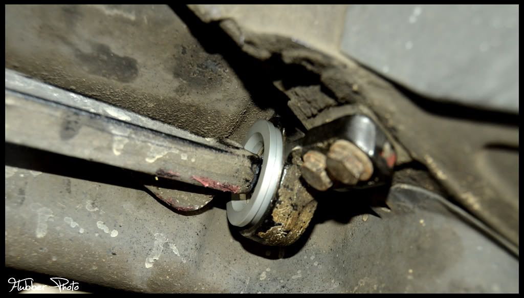

Det var bara två saker kvar att göra på framvagnen nu, montera motorburen och byta ledlagerbussningarna på bärarmarna.
Jag började med ledlagren. Jag drog bort knälederna med en avdragare och knackade ur bussningarna med en stor hylsa. Jag ersatte därefter de gamla trötta gummibussningarna med metallvarianter.
http://i1079.photobucket.com/albums/w505/Flubber1337/BMW%20M3/1.jpg
Ledlagerbussning i metall

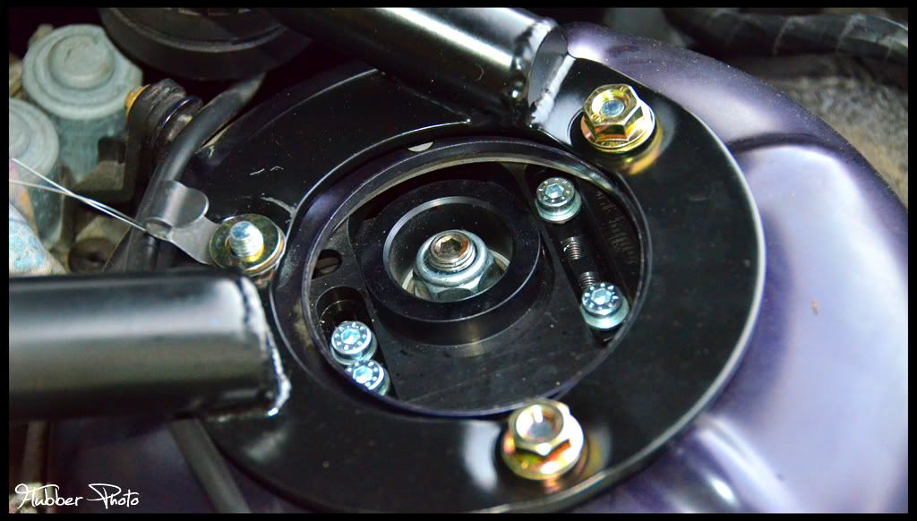

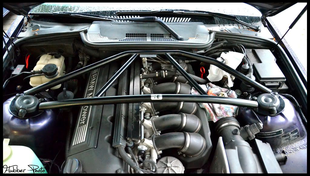

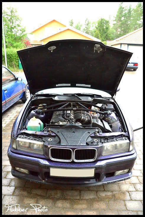

När det var klart var det bara motorburen kvar. Efter att ha lyft fronten på båda sidor med domkrafter för att stabilisera camberbrickorna var det bara att passa in den för att därefter skruva fast den.
http://i1079.photobucket.com/albums/w505/Flubber1337/BMW%20M3/6.jpg
Tips från coachen; linda ståltråd runt skruvarna för att hindra att de faller ner i hjulhuset.
Uppdrag framvagn avklarat!

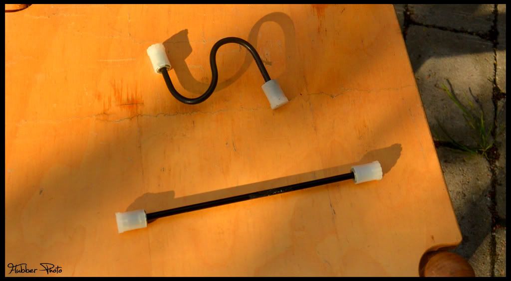

Idag den 12:e var vi på Bavaria Stockholm i Solna och plockade upp bromsrören. Vi upptäckte att de var raka medan de som sitter på bilen är S-formade, så vi var tvungna att kröka dem själva.
http://i1079.photobucket.com/albums/w505/Flubber1337/BMW%20M3/18.jpg
Ett krökt, det andra kvar.

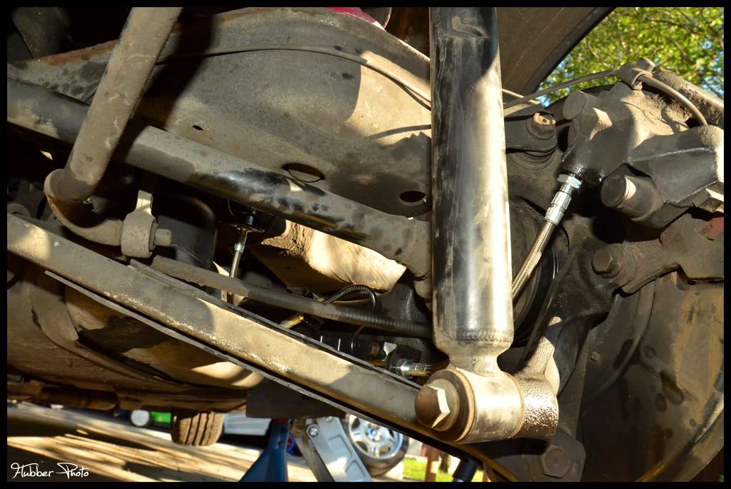

Därefter var det inga problem att klippa bort de gamla och skruva fast de stålomspunna slangarna på de nya rören.
http://i1079.photobucket.com/albums/w505/Flubber1337/BMW%20M3/19.jpg
Nya rör och slangar monterade.

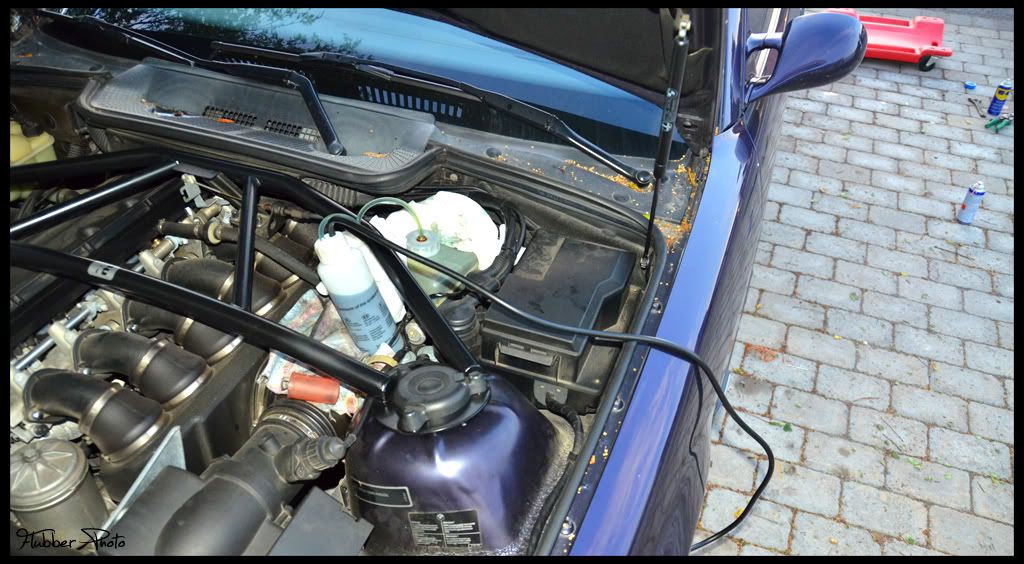

När det var klart på bägge sidor var det dags att lufta hela bromssystemet.
Var på Autoexperten här om dagen och köpte en bromsluftare som man trycksätter med hjälp av antingen en kompressor eller genom att koppla på ett munstycke på däcksventilen. Vi valde att koppla på däcket då vi inte hade någon koppling mellan kompressorn och luftaren.
Det hela gick hur smidigt som helst. När vi väl provat ut rätt lock så systemet höll sig tätt var det hela avklarat på cirka en halvtimme. Dock jobbigt att skruva av och på ett däck i taget för att kunna lufta.

http://i1079.photobucket.com/albums/w505/Flubber1337/BMW%20M3/21.jpg
Smidigt.

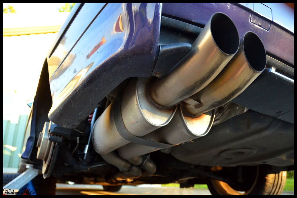

När jag, veckan efter, hade bilen i Gävle lyckades jag spräcka avgasröret över ett fartgupp (de är många och jävligt elaka i den här staden).
Bilen låter förjävligt men har inte haft tid att hissa upp den för att titta närmare på det utan det får bli ytterliggare ett vinterprojekt.
Hade tänkt skaffa ett mellanrör från supersprint eller Eisenmann och racekattar ändå så förhoppningsvis är det där någonstans sprickan är, så kan man göra två flugor på smällen.
I "värsta" fall får det bli ett helt nytt Supersprint/Eisenmann racesystem smile
