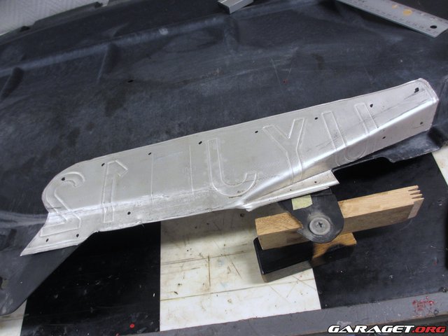

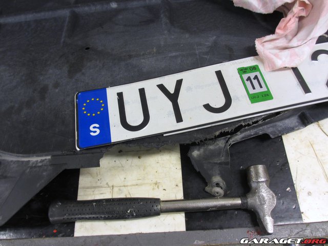

Så har man sparat en utgift på 2000 kronor. En aluminiumnummerplåt fick bockas, bankas och monteras. Skruvarna kapas sen och hamras till nitar. På med tjockflytande tectyl sen så blir det svart, snyggt och klart för montering. Men först inväntar jag oljenivågivaren och gör oljebyte och byter den samtidigt.

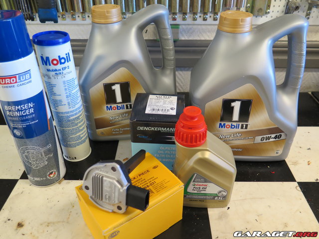

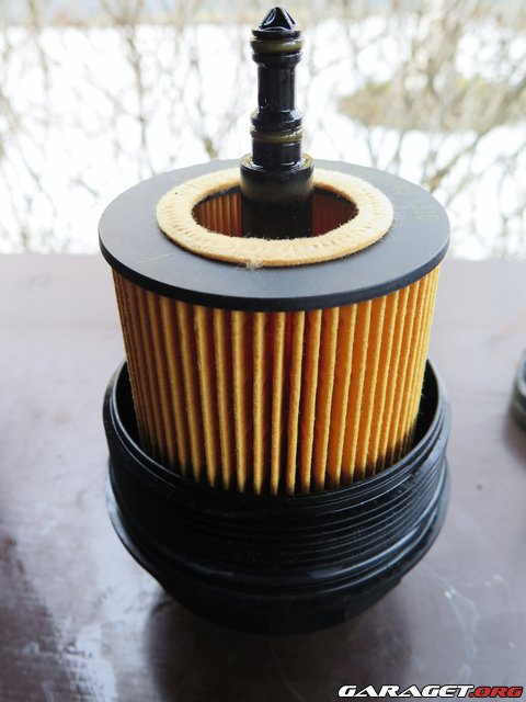

Idag då vi fick 6-7 plusgrader i Östersund passade jag på att fixa lite med e39an. Pallade upp den på garageuppfarten och kröp under och gjorde ett oljebyte / filterbyte samtidigt som oljenivågivaren byttes.  Anledningen var att bilen titt som tätt varnade för låg oljenivå fast nivån låg helt rätt. Köptes på Schmiedmann till mindre än halva priset mot BMW original. Detta var också original Hella så det var ett bra köp. Olja som vanligt från Oljemagasinet.se
Den fixade bukplasten sattes också tillbaka, blev riktigt bra.

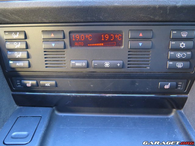

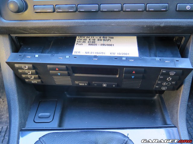

Underhållet fortsätter...

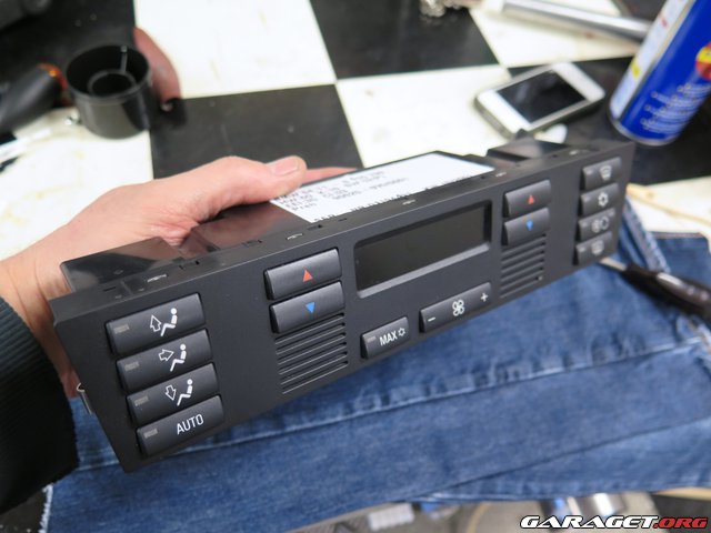

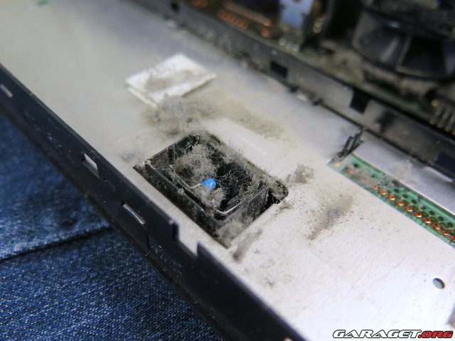

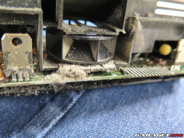

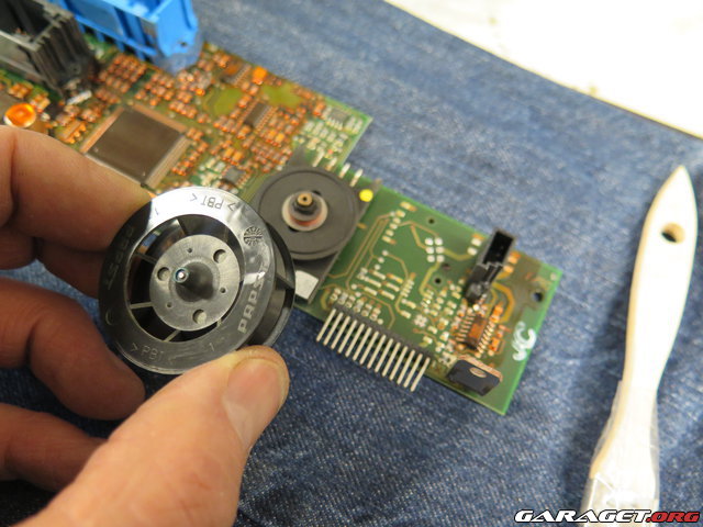

Det har surrat, brummat och knäppt från en plats bakom a/c panelen i e39an en tid. Så, tog mig an detta idag och pillrade lös panelen från bilen och fixade det hela. En timme tog det. Bra egentid.

skönt att det bara var lite rengöring som behövdes smile
-sommar ska de va....
4 547 Inlägg
28 mars 2015
#169
Japp, det var enkelt sparade pengar på ett fel som tydligen är rätt vanligt.

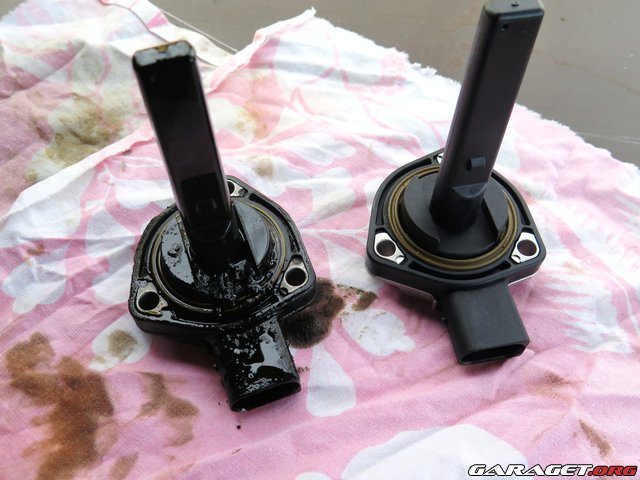

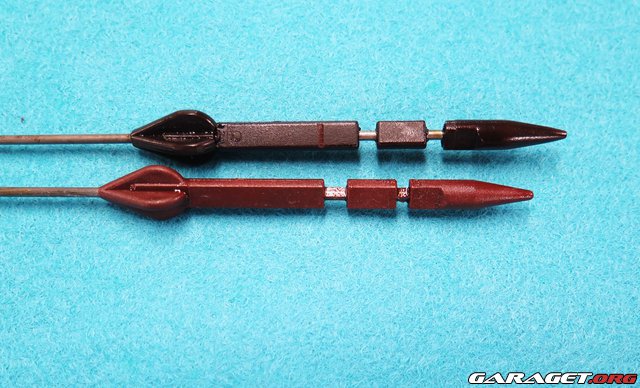

Har haft lite frågetecken angående oljemängden i motorn. Rätt mängd i motorn visar fel på stickan. Rätt sticka enl. reservdelsnummer så jag var frågande. Tog och handlade en ny, kostade 232:- så det var värt en chansning tyckte jag. Och mycket riktigt nya stickan visade på rätt volym där jag själv fått såga ett litet streck i g;a stickan.  Mysko, men nu då jag hade en extra sticka tog jag och vred och drog i g;a stickans plastdetaljer och tro på faen att med lite milt våld går dom att pressa till andra lägen. Så på nått sätt har detta hänt med min sticka. Nåväl, lärdommen kostade mig några hundringar, får leva med det smile

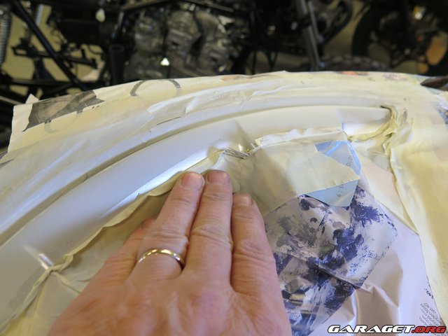

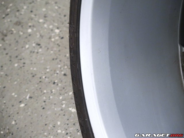

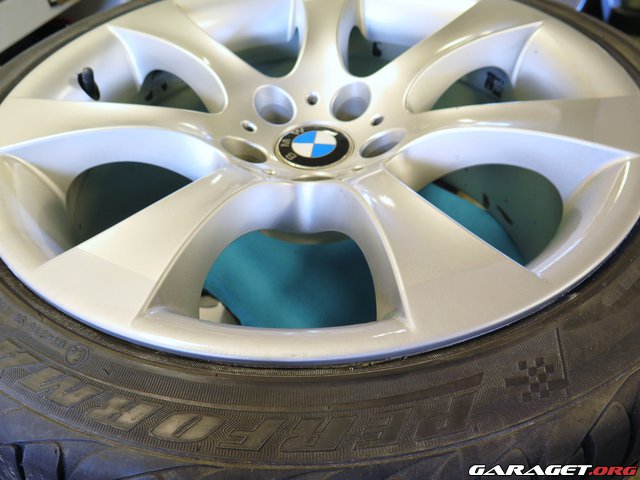

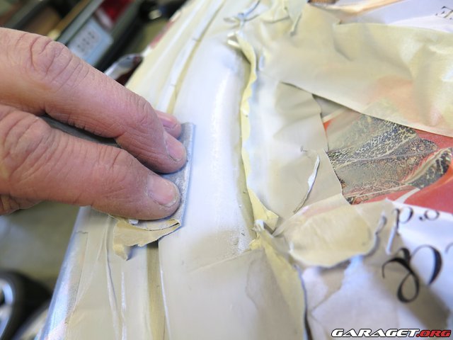

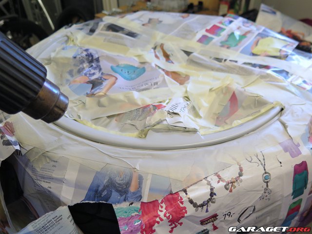

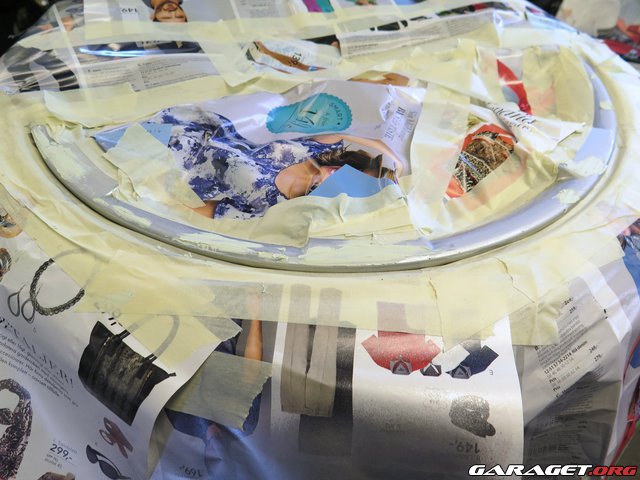

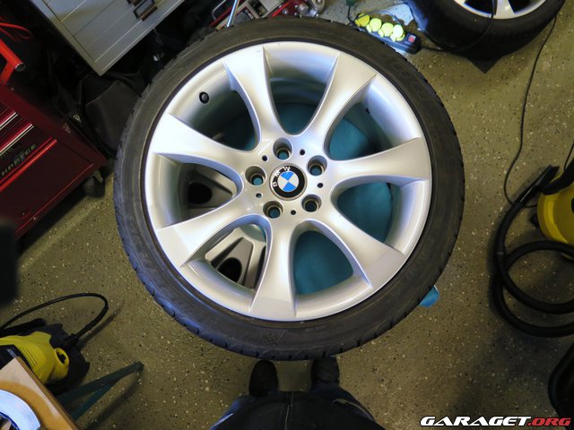

Tillfixning av en fälg som fick en känning aven trottoarkant ifol. Ingen jätteskada, fixade den hjälpligt ifjol men gör det lite bättre nu.

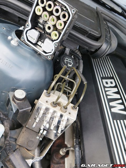

Sen vis av erfarenheten tog jag lös ABS-enheten och såg så att ingen fukt samlats här under vinterhalvåret. Såg bra ut så bara att sätta ihop igen.

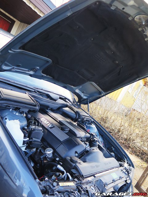

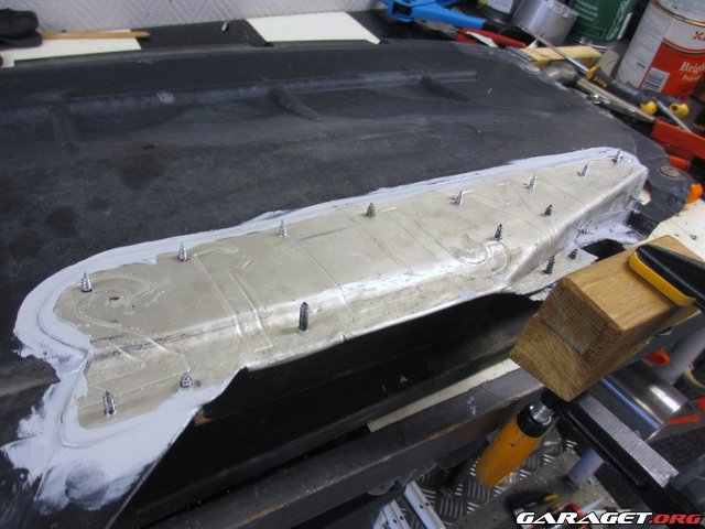

Tog och städade upp isoleringen på huvens insida också.

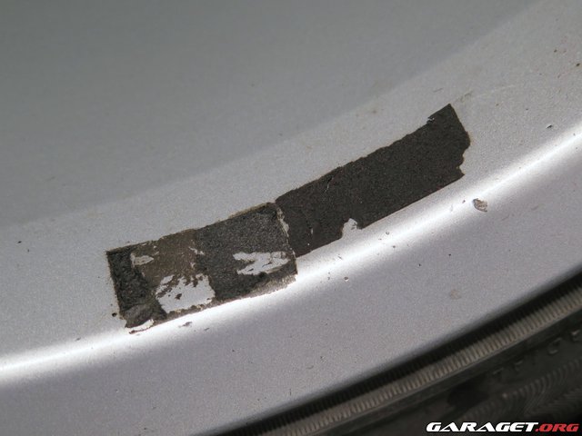

Passade på att ta lös nummerplåten bak och fixera den på nytt med häftmassan.

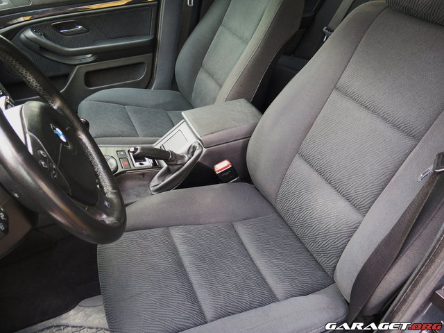

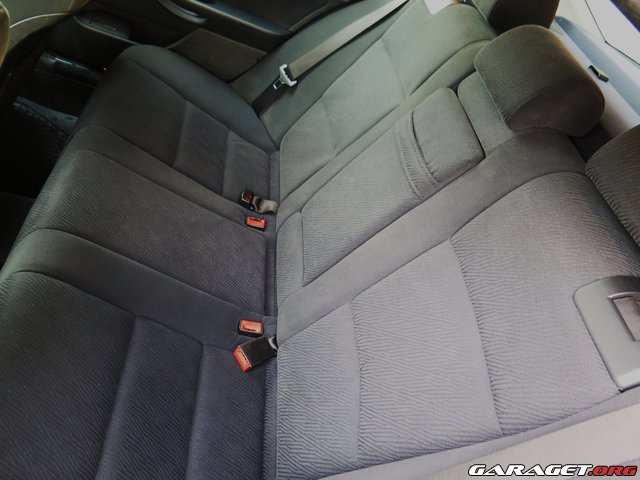

Tvättade ur framstolar och baksätet samtidigt. Vatten rätt flödigt, båda "galltvål" och Sonax interiörrengörare och vattendammsög det hela sen. Otroligt fräscht det blev.

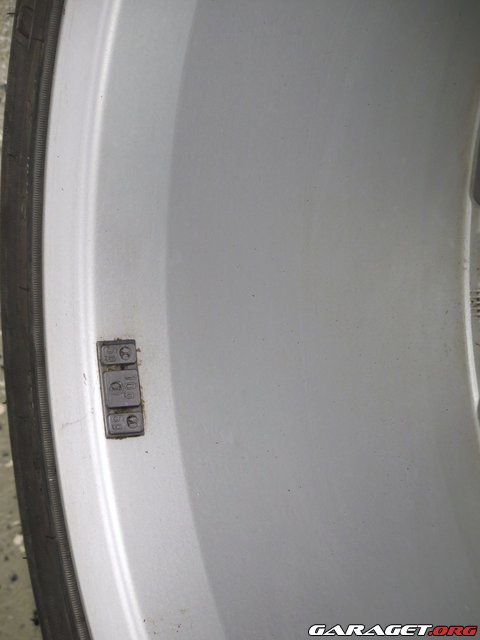

Fälgarnas framsida var ju klar så dags att städa upp även baksidan. Gamla limrester efter vikter är inte snyggt men ett jäkla piller att få bort. Avfettningsmedel och en smörkniv i plast underlättar. Nån vikt ska ju sitta kvar också. Lagt på vax även här som får verka över natten, sen polering.

tjusigt som vanligt, tummen upp!  vad använder du för spackel till fälgarna? smile
4 547 Inlägg
16 april 2015
#179
Tackar :-)  Det var rätt små skador så jag körde med vanlig PP finspackel
