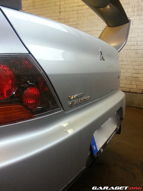

Bilden på före.
https://www1.garaget.org/gallery/images/58/57714/57714-25efccb2f5f7fd0742e06db0ed4a8808.jpg

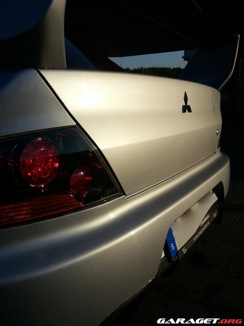

Efter.
https://www1.garaget.org/gallery/images/58/57714/57714-55aa7c6c900c7af542952fc95d83455a.jpg

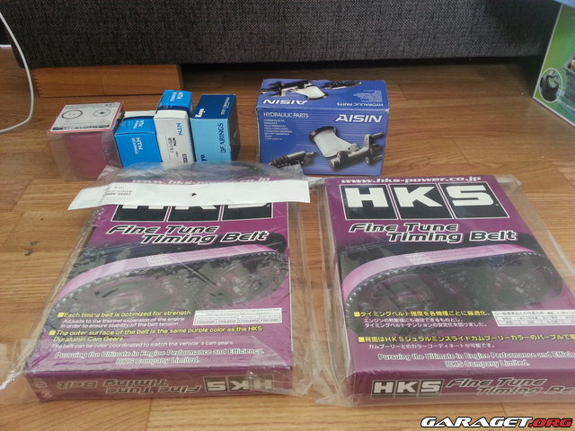

Ett litet kamrems kitt wink
https://www1.garaget.org/gallery/images/58/57714/57714-0d8f4f2939e458a26f559f4bf56adce8.jpg

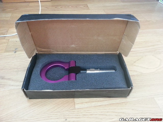

Ååå en liten Towhook
https://www1.garaget.org/gallery/images/58/57714/57714-3e9bfadc4b601e0f43a99dc99c5cf583.jpg

Japp då var kamremmen bytt smile
servicen på denna är ju magisk.
Eftersom jag har köpt HKS remmar så är dess lila.
Vart uppringd av verkstaden som sa att jag var tvungen att byta multiremmen med.
Jag sa att dom skulle göra detta då när den ändå så var nerskruvad.
Dagen efter så skicka jag ner damen för att hämta bilen då den var klar.
Personen i disken sa att de var en super fin bil och att dom har tagit kort på motorn då det vart fint med dom lila detaljerna.
Utöver detta så hade personalen på verkstaden försökt att hitta en multirem i samma stuk som kamreren smile
De e fan service de smile så nu är det bara att tuta å köra igen då.
