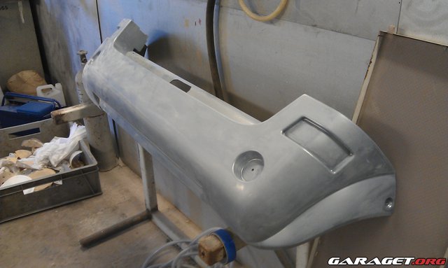

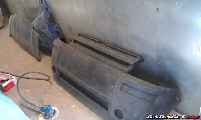

Har redan börjat å bearbeta stötfångarna och dörrarna. Allt som saknas är primer och lack med mjukmedel i så att det inte spricker.

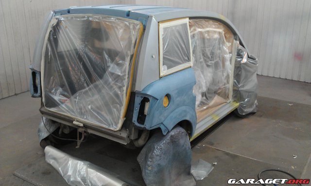

20 juli 2012

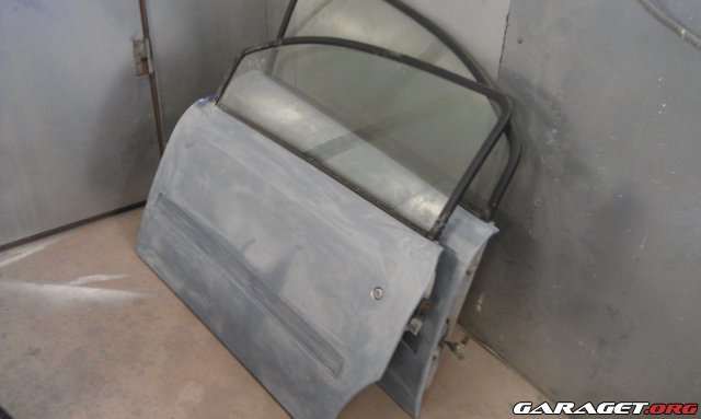

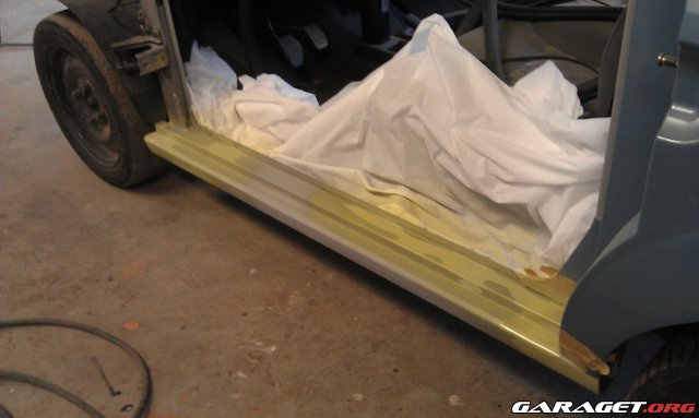

Har slipat hela dagen idag. Hann tyvärr inte att lägga någon grund så det får bli på måndag istället.

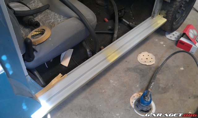

Här ser ni lite bilder på aluminiumtrösklarna som jag fick slipa ner för att dom hade oxiderat. På det så har jag lagt etsprimer.
https://www1.garaget.org/gallery/images/139/138969/138969-bfba2907e98a117c71e523f9bf0389ed.jpg
https://www1.garaget.org/gallery/images/139/138969/138969-08c2a8f90d971309ab6f3645b3738b4c.jpg
Som sagt, allt är klart för att grundas. Jag måste bara maskera lite först så att inte rutorna och inredningen blir Imprezablått wink
https://www1.garaget.org/gallery/images/139/138969/138969-bcef3728730ec4395303a5468e3d4536.jpg
https://www1.garaget.org/gallery/images/139/138969/138969-4853aa311240116e93aa85ce04bdd442.jpg
https://www1.garaget.org/gallery/images/139/138969/138969-68e350e783aeaf21bd2728d90fbcb5bf.jpg

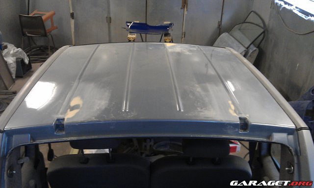

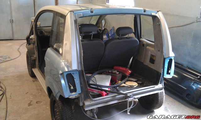

Fick även slipa lite spackel på taket. Efter det så hann jag även att rugga till resten av mopedbilen.
https://www1.garaget.org/gallery/images/139/138969/138969-84519461f535672f288a2fc12ea8e51a.jpg

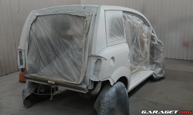

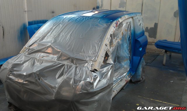

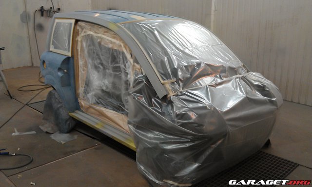

Har äntligen maskerat klart nu! Det tog lång tid men nu är det bara att tuta och köra. Dessvärre är det också dags för en liten semester så det blir ingen lack fören på fredag. Blir en liten husvagns-tripp till Öland! Ha det gott alla car-lovers där ute wink
https://www1.garaget.org/gallery/images/139/138969/138969-8bda90af3984675f24e9fb21f5178381.jpg
https://www1.garaget.org/gallery/images/139/138969/138969-e1940c9eabb284aa17ac054e04591a3f.jpg
https://www1.garaget.org/gallery/images/139/138969/138969-ce90c318f706032121508a4259f5d7d0.jpg
https://www1.garaget.org/gallery/images/139/138969/138969-496d1309a8363af3219cfb3a7d376511.jpg

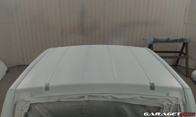

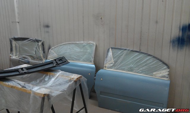

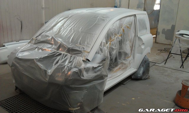

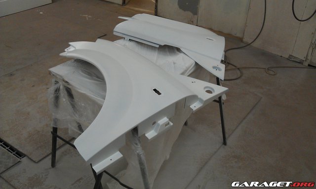

Tillbaks från en välbehövlig liten semester! La på slipgrund på allt idag. Blir lite slip-jobb imon och sen ska det lackas! smile
https://www1.garaget.org/gallery/images/139/138969/138969-8afc45b370fa37c84b436d5feffa861e.jpg
https://www1.garaget.org/gallery/images/139/138969/138969-634b878af9c4c8a85a2a0a32846e7832.jpg
https://www1.garaget.org/gallery/images/139/138969/138969-1a5fc8ed7db0f9635fbe67a75107858e.jpg
https://www1.garaget.org/gallery/images/139/138969/138969-10d53961bd4be85262bfd36ab42b6332.jpg
https://www1.garaget.org/gallery/images/139/138969/138969-d59c11c3dc5de387bd660b400f0488d9.jpg
https://www1.garaget.org/gallery/images/139/138969/138969-9c48b61f7c67a03133133e4c9ec95272.jpg

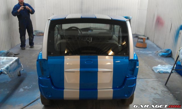

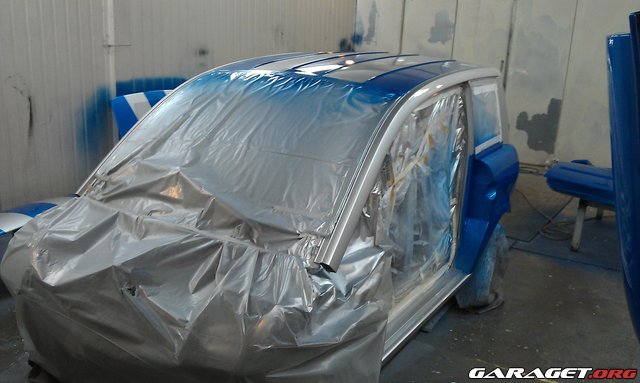

Uppdatering 1

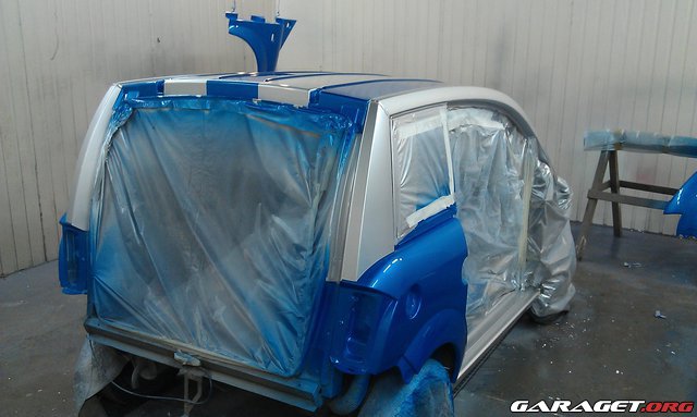

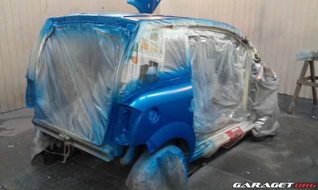

La på silvret i helgen och maskerade alla delarna. Idag har jag då lagt den blåa basen.

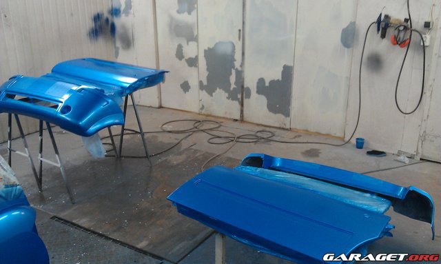

30 juli 2012

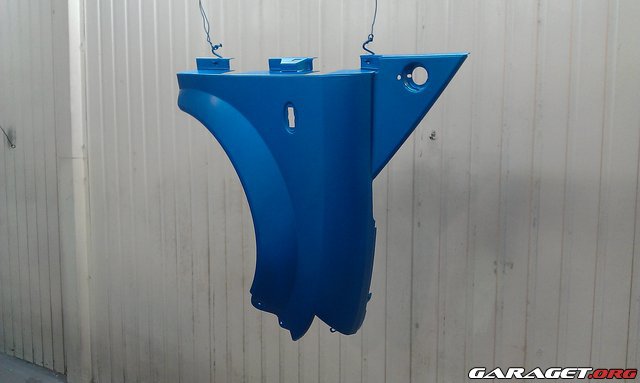

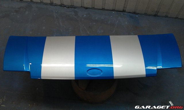

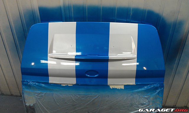

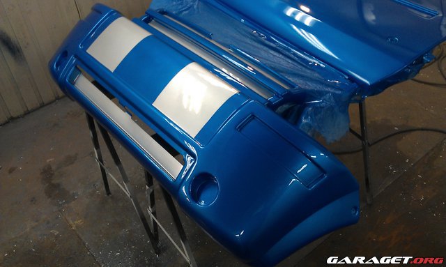

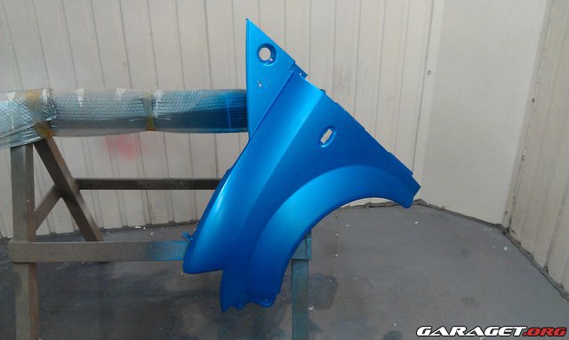

Uppdatering 2

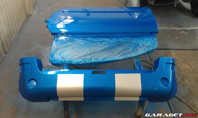

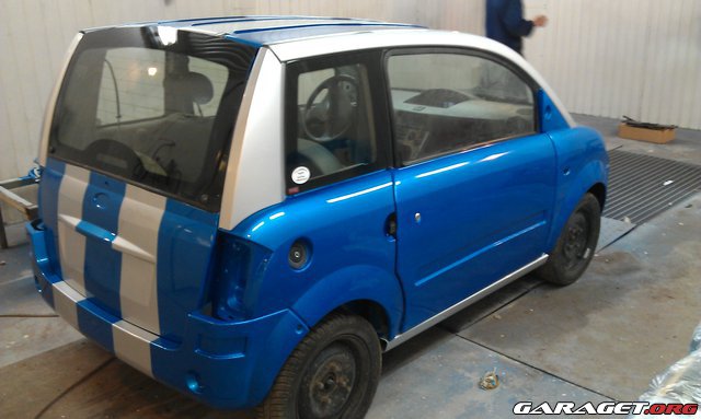

När den blåa basen hade torkat så tog jag bort maskeringen och la på ett lager klarlack. Blev faktiskt rätt så bra smile Kan knappt vänta på att få se den färdigmonterad!
https://www1.garaget.org/gallery/images/139/138969/138969-184ca7ad24342db26075756be0259efe.jpg
https://www1.garaget.org/gallery/images/139/138969/138969-3b4b9d6c515140c07a9a54fee8fab18d.jpg
https://www1.garaget.org/gallery/images/139/138969/138969-0f1c40b52c6006690030010e6f23356d.jpg
https://www1.garaget.org/gallery/images/139/138969/138969-74528833c6abd7e0c57d1cdefbf6ab61.jpg
https://www1.garaget.org/gallery/images/139/138969/138969-7402771bf4151def1b5a3482198df760.jpg
https://www1.garaget.org/gallery/images/139/138969/138969-8116d981e9ec0cba3555e008db1ebc81.jpg

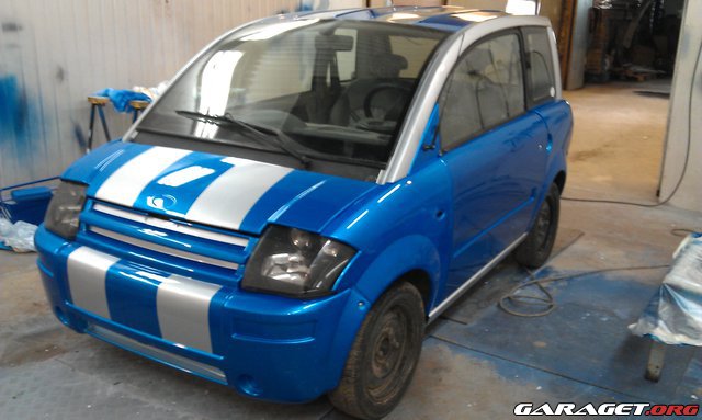

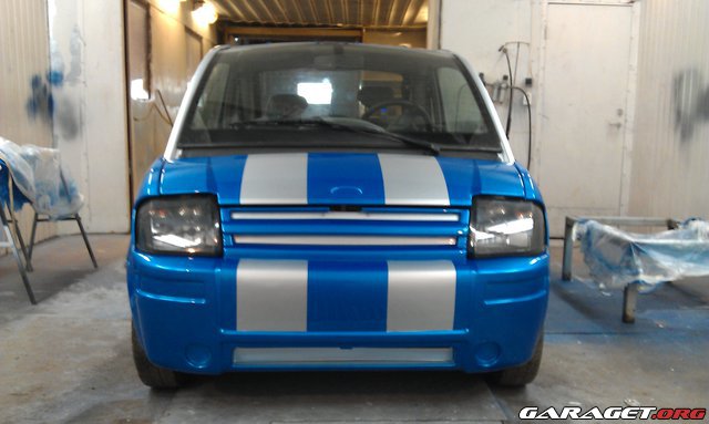

En liten "sneak preview" ^^
https://www1.garaget.org/gallery/images/139/138969/138969-9179efa5ba8c1c6dadd9984dcfc5d653.jpg
https://www1.garaget.org/gallery/images/139/138969/138969-f16d7531e22207b77c44abe847711002.jpg
https://www1.garaget.org/gallery/images/139/138969/138969-30473e2b40331389876e09969c1427a2.jpg
https://www1.garaget.org/gallery/images/139/138969/138969-9fb68db6dc76da0f3635a5072719e95c.jpg
https://www1.garaget.org/gallery/images/139/138969/138969-961cc025c1409341191f9d2009e18eb8.jpg
Går det inte att laga med silvertejp är det sönder :P
137 Inlägg

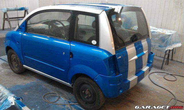

6 augusti 2012

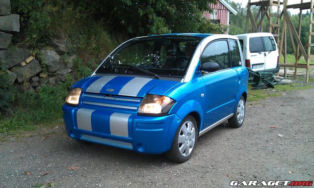

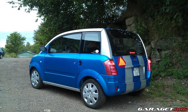

Sådär, nu är den färdigmonterad och provkörd! Den blev riktigt grann smile Jag ser projektet som både lyckat och avslutat! Hoppas att även ni tyckte resan var spännande wink
