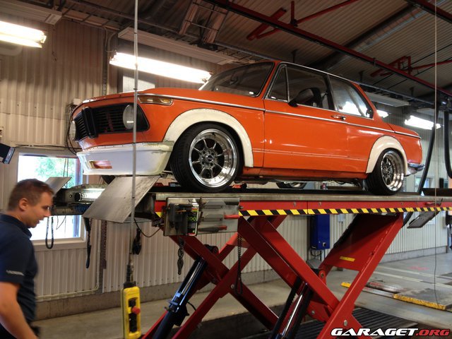

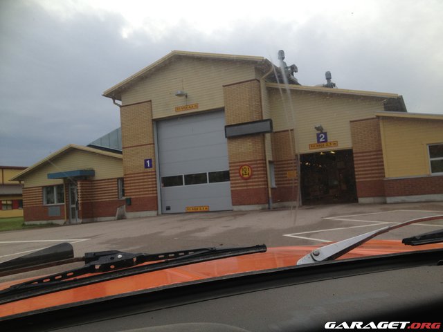

Jaha förstår att  det är en och annan som är aningen nyfiken nu wink
https://www1.garaget.org/gallery/images/22/21217/21217-d1b7acd800c3cbf5d2d2c27b2974d6f9.jpg
Porten går upp nu är det dags igen, senast det begav sig var den 23 december 1996 kl 09:53 wink
https://www1.garaget.org/gallery/images/22/21217/21217-693fa60840504cc3eebc99e76e36455b.jpg
Idel glada miner när bilen rullade in smile En till tre besiktningsmän som besiktigade typ, inte varje dag det kommer in en 02a ju smile

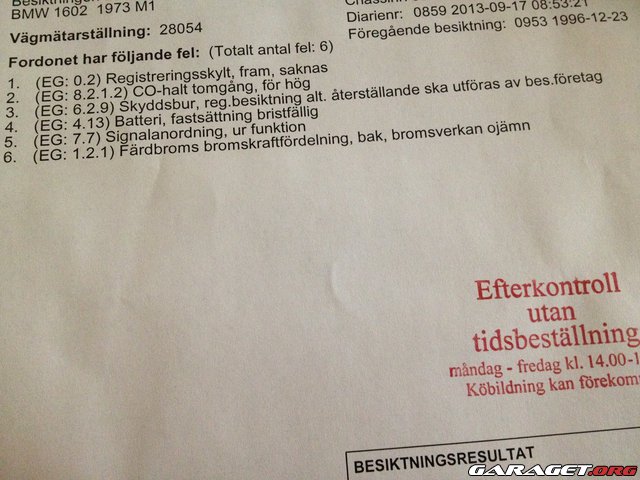

https://www1.garaget.org/gallery/images/22/21217/21217-1dd23b3171757191a44698b49991473f.jpg
Så här blev resultatet, inget som jag inte redan visste. Regskylten hade jag inte på men med i bilen men visst den ska ju sitta på. CO-halt hög kanske inte lustigt, har inte kört två mil sammanlagt sedan -96. Buren måste regbesiktigas in, så där åker jag på en sådan vad nu den kostar (1600:-?). Batteriet hade jag fäst tillfälligt och det hade släppt. Ingen tuta i ratten. Ojämn bromsverkan bak går ju lätt att justera smile Får i alla fall köra en månad och sen är det ändå dags att ställa av så målet uppfyllt smile

Hmmm.....du kunde "lånat" papperna från min gamla, den var ju redan reggad med buren.....!
Skämt åsido, gratulerar! Co-halten är väl jobbigast, de sänkte den till max 4,5 2008.
Utom på bmw med dubbelförgasare original, där höjdes den! Till 8.
Kör du med originalförgasare nu? Byt i så fall bussningar till spjällen och kolla packningar etc. Justera den snålt till ombesiktningen.
Jag förstår känslan att besiktiga en bil som stått länge. Härligt. Den som du tog buren ur hittade jag i Nybro där den stått länge. Jävlar vad jag var nervös vid bes!
Den jag har nu besiktigades 89 senast.....
Nu ser man fram emot att se bilen live till sommaren! Jag tror iofs att det är något i Löddeköpinge i helgen?
Rätta mig om jag har fel.
Förklarade för besiktningsmannen att buren har suttit i en 02a som varit reggad och godkänd med denna bur, men det kvittade liksom nu när den inte stod med i pappren på bilen. Men men det får lösa sig till våren smile
Är orginal förgasare på nu, kommer nog inte lägga allt för mycket tid på fixa värdena då jag lägger krutet på nytt vassare motorbygge smile Men tack för tipsen.
