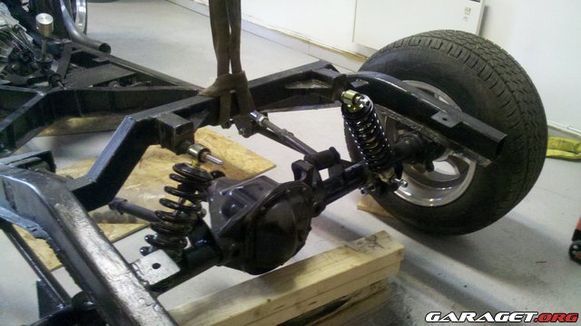

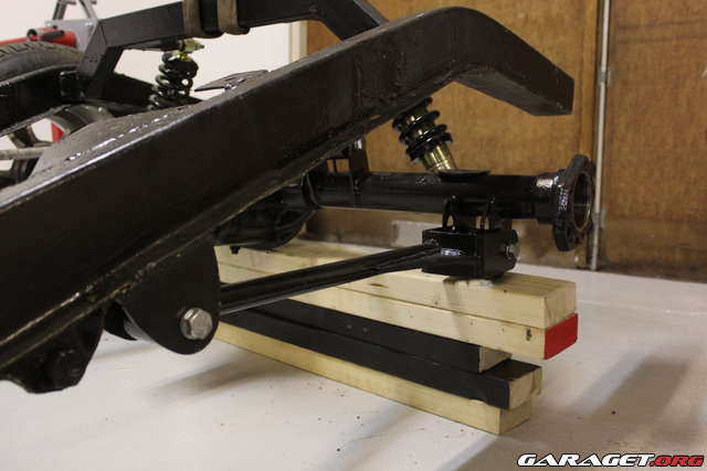

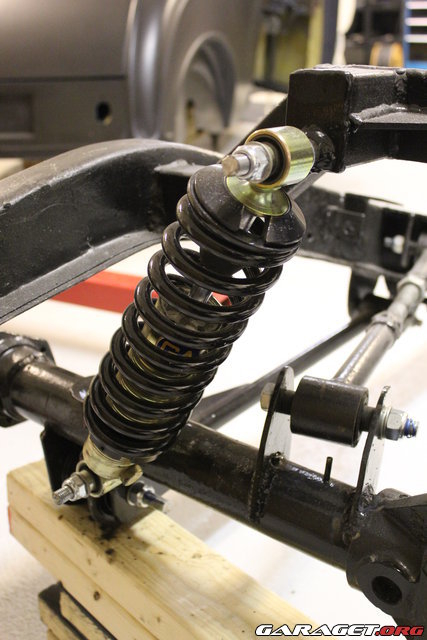

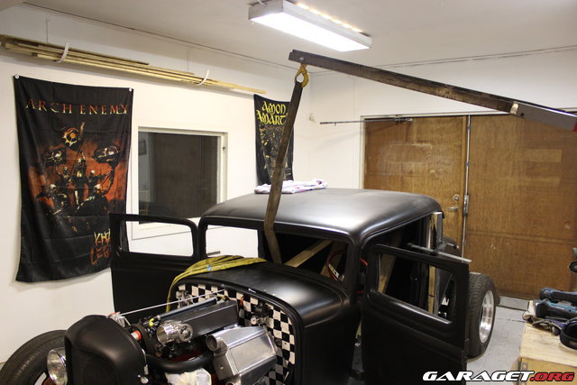

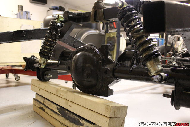

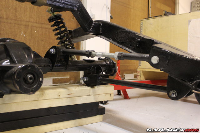

Idag flög karossen av lite hastigt o lustigt o jag gav mig på fjädringen ibak. Tog ett litet kort med telefonen sålänge, Ska försöka fixa så det kommer  lite mer ordentliga bilder imorn kväll.
https://www1.garaget.org/gallery/images/135/134317/134317-76d389396b5108c3038f4b09e60d8d7a.jpg

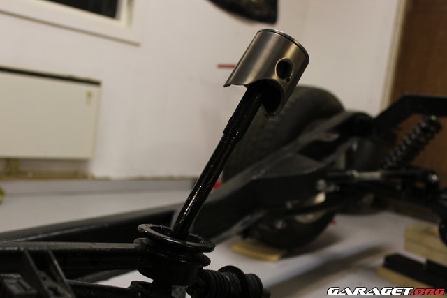

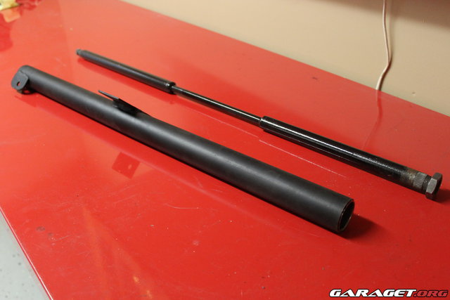

Gjorde en ny rattstång då den gamla var helt obrukbar. Vet ej om det är godkänt att ha den solid som denna, men det märker jag tongue Om nån vet hur det ligger till får ni gärna rätta mig
https://www1.garaget.org/gallery/images/135/134317/134317-5f38778e1f519b2cbcbd50b30c2f290b.jpg

Oavsett om det är godkänt eller inte är det väl rätt dumt att åka runt med ett spjut pekandes mot bröstet
Annars blir de bra ;D
510 Inlägg
11 mars 2013
#207
Sljävklart är det det inte optimalt. Dock ser jag det som en stor fördel att kunna styra skiten när jag ska in på Elmia, så det får vara så för nu tongue

vad jag hört så måste man ha kolapsbar rattstång om du reggar som amatörbygge,
men du kanske tänkte försöka som ombyggt fordon?
27 Inlägg
12 mars 2013
#209
yes på kolappsbar på amatören. Men det är ju inte så svårt att ragga delar till något som fungerar.
Får besöka den lokalak skroten o se vad jag hittar smile

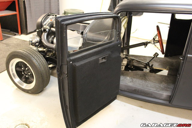

Update!
Haft hjälp i garaget vilket har vart jävligt skönt. Minskade lite på pressen.
Vi har bland annat limmat rutor, lagt igen handtagen, fixat elhissarna, fixat downpipen o lite mer.

Snart kommer tryckrören och inredningen fixas iordning.

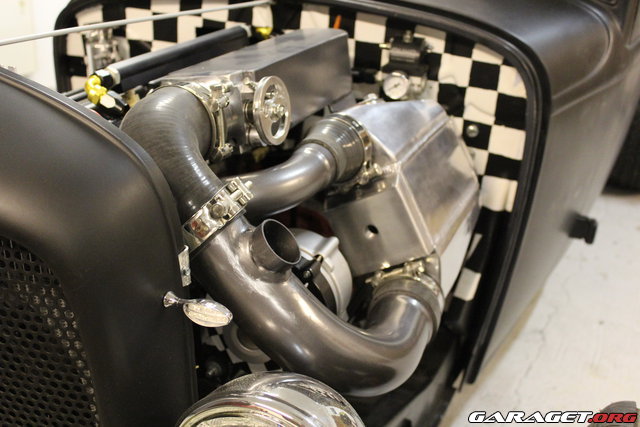

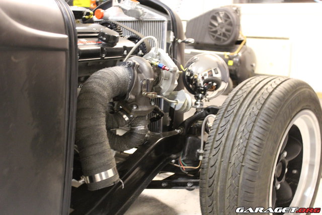

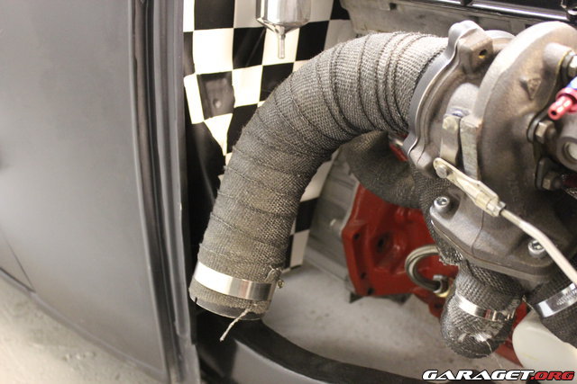

Gjorde klart tryckrören (Sånär på två saknade slangklämmor)
Blev riktigt nöjd, tycker det ser helrätt ut.

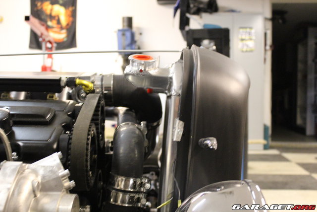

Enda jag inte e nöjd över är att de undre och övre röret nuddar varandra på ett ställe, dock gummi mot stål. Ska försöka justera lite så dom ger varandra lite space.
https://www1.garaget.org/gallery/images/135/134317/134317-0a4926a496ff26dcc03636f5f6ef64da.jpg
https://www1.garaget.org/gallery/images/135/134317/134317-1d8fc2991d30c3bc86ebe9a137692631.jpg
https://www1.garaget.org/gallery/images/135/134317/134317-81474a4a36f4512bda7164eb26a51a81.jpg
https://www1.garaget.org/gallery/images/135/134317/134317-3168b7e89c2a340a2cc8f3e8aa72446d.jpg
Lindade downpipen med, vilket i mitt tycke blev klockrent!
https://www1.garaget.org/gallery/images/135/134317/134317-32078c0b1e8f36d1e2d924086d1783d5.jpg
https://www1.garaget.org/gallery/images/135/134317/134317-8f75f0ca3ab37824e0debb2da9ad6844.jpg

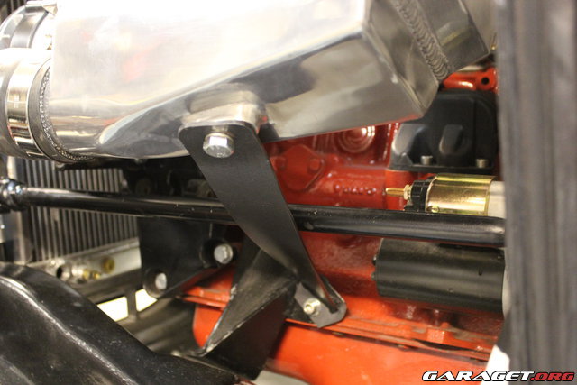

Gjorde även det undre stödet till intercoolern. Det ser på bilden ut som att styrstången ligger på stödet, men det är snarare ca 12mm frigång
https://www1.garaget.org/gallery/images/135/134317/134317-05e7045e6a5dd286a6b59390784def6b.jpg

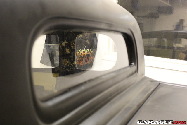

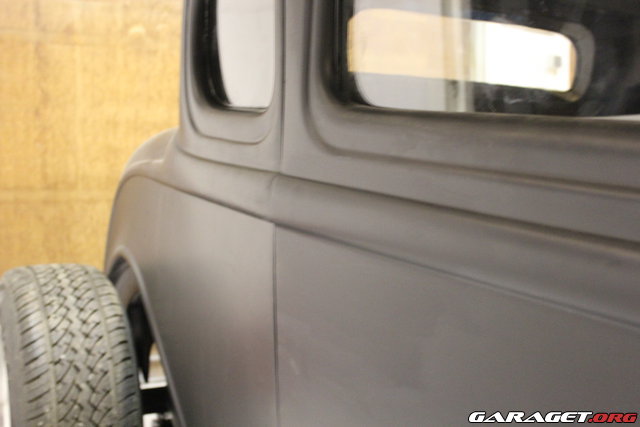

Fogade alla rutor
https://www1.garaget.org/gallery/images/135/134317/134317-f6d658a2246654cb70d620df8f1440c9.jpg

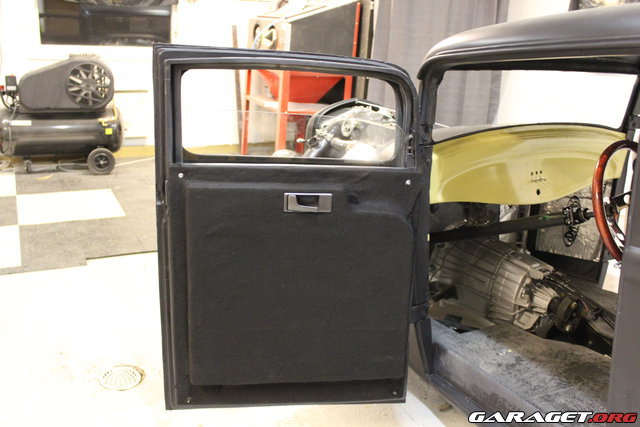

Och monterade ena dörrpanelen. Dock vettefan me dom två översta skruvarna, kommer nog försöka tona ner/gömma dom. Sen e panelerna lite väl tomma på detaljer, så ska försöka hitta på nått åt det.
https://www1.garaget.org/gallery/images/135/134317/134317-68a2c58b4065e96fedad1ce183265c1c.jpg
https://www1.garaget.org/gallery/images/135/134317/134317-5cc37cb61a25ae5cc231910f3f8a99c4.jpg
