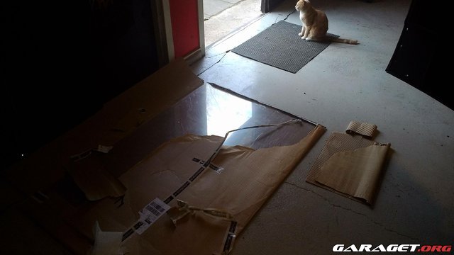

Fick även hem polykarbonat skivor. Katten Sture är som vanligt sällskap i garaget
https://www1.garaget.org/gallery/images/135/134317/134317-6219f58d9c67b15dfd44a85699feb9b5.jpg

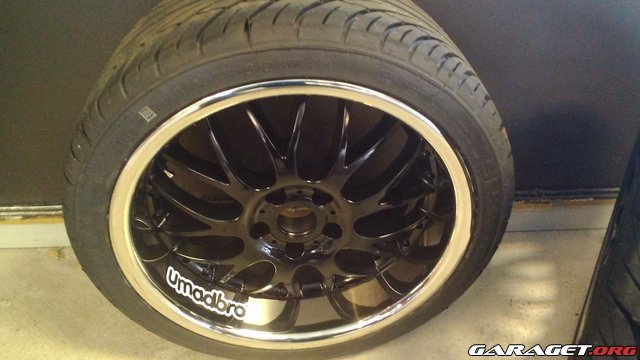

Bakre fälg, hittade en sticker som matchar min syn på folk som retar sig på mitt bygge
https://www1.garaget.org/gallery/images/135/134317/134317-9bda0fd0919d5c3b92d1d8444d71aed9.jpg

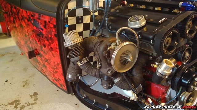

Sen så valde jag att gå ifrån inbyggd wastegate, med anledningen av att hjulet tog i klockan vid fullt rattutslag. Ska bygga in utloppet från wgn in i downpipen senare. 40mm wg
https://www1.garaget.org/gallery/images/135/134317/134317-c5d752b52098e2742292299adf1e1b89.jpg
https://www1.garaget.org/gallery/images/135/134317/134317-9cd2a0cf0f919e1c87a6a50b20de6e17.jpg
