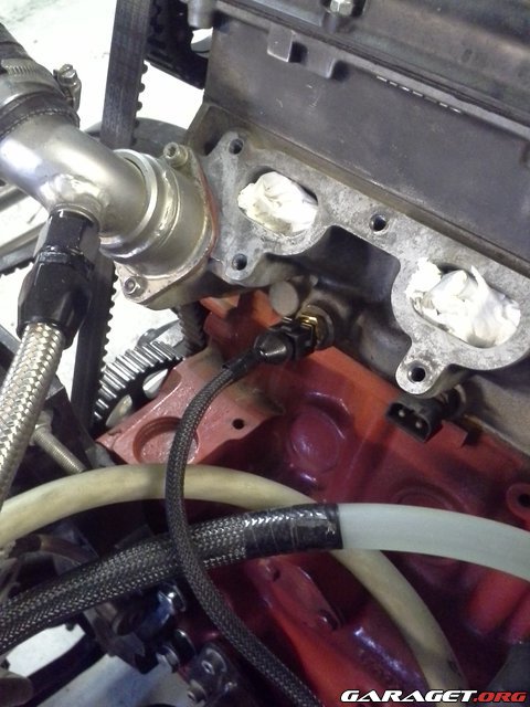

Tog mig ett pass i skogen, körde på riktigt hårt för att se så allt satt fast. Det gjorde det dels inte, för ena fästet till kylaren vek sig så en kylarslang hoppade loss. Det var nervösa och långsamma 5km tillbaka till garaget.
Rev isär motorn och allt har klarat sig utan några problem! Volvo är verkligen skottsäkra motorer. När allt var isär så passade jag på att göra lite småfix. Oljereturen från turbon läckte lite t.ex. o det var en por i en svetsfog på insuget.

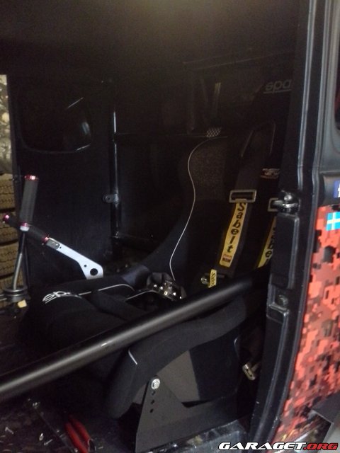

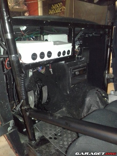

Väntar på en packning som ska sitta mellan turbo/grenrör, så medans jag ändå väntar på det så rev jag ut inredningen och monterade ny stol och bälte på förarplatsen. FIA-godkända versioner. Gjorde även om stolsfästet så det bultas rakt ner i ramen, känns mycket säkrare så.
Svetsade även upp en dörrsträva, så nu är det smått omöjligt att ta sig in i bilen.

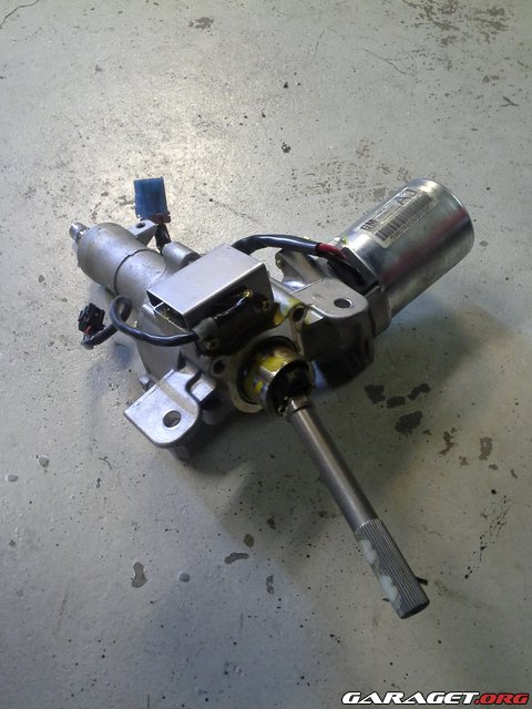

Dags att skohorna ner en servo i bilen. Valde en rattstång från en opel Corsa. Slakta bort allt onödigt och satt sen i verket. Bilder på det kommer när jag börjar bli klar
https://www1.garaget.org/gallery/images/135/134317/134317-f8fd0b26eb5191564b7ce9ba6ecd8445.jpg
Tanken är att det ska få plats här

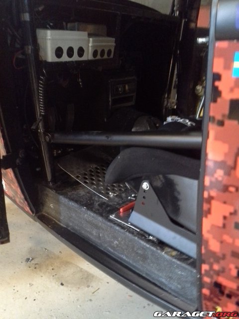

Övre dörrsträvan på plats. Kommer en undre med
https://www1.garaget.org/gallery/images/135/134317/134317-f67e72da494d701c40995e1a1edc8a27.jpg
Fia-godkänd stol + bälten. När dom undre strävorna kommer på plats så är man godkänd för Timeattack nästa år. Känns gött

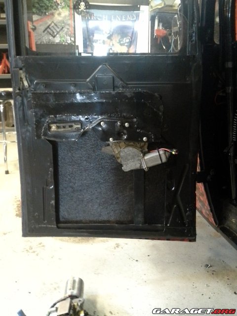

Rensade dörrarna på klädsel, ska kläs med en Aluplåt ist. Får inte plats annars

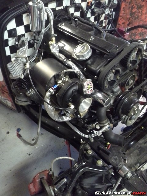

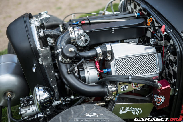

Bytte alla packningar runt turbosystemet. Hade slarvat med två sist, så gör om gör rätt. Lackade om kompressorhuset med
https://www1.garaget.org/gallery/images/135/134317/134317-54192ac6a57857cffb2de9ee4a07260b.jpg

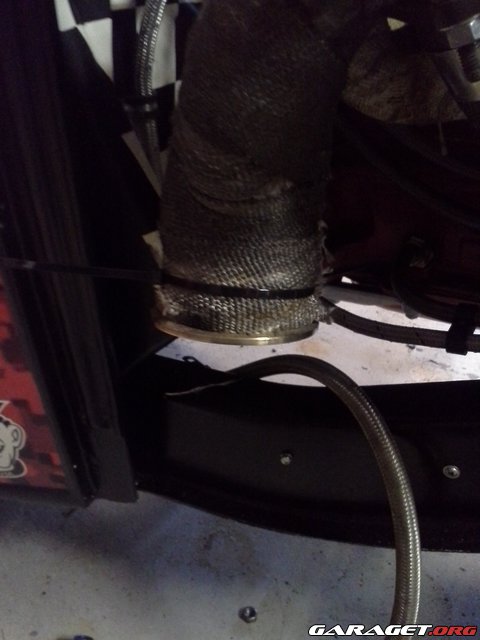

Satte V-band på dpn, lite mer lättmekat o mycket snyggare. Sitter buntband just nu för jag hade inga slangklämmor hemma.

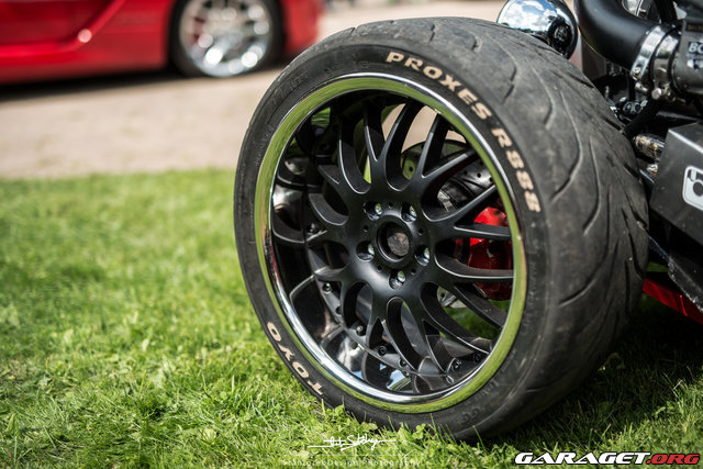

Är väldigt nöjd över hur detta blev! Dock måste ju kylaren flytta nu, men det är ett annat problem. Vet att det ser väldigt brett ut i fram, vilket det även är. Men den är faktiskt lika bred fram/bak nu. Breddade framvagnen med 400mm med den nya framvagnen. På bilderna sitter det 250 Slicks på. Kommer köra med 280 breda senare.
