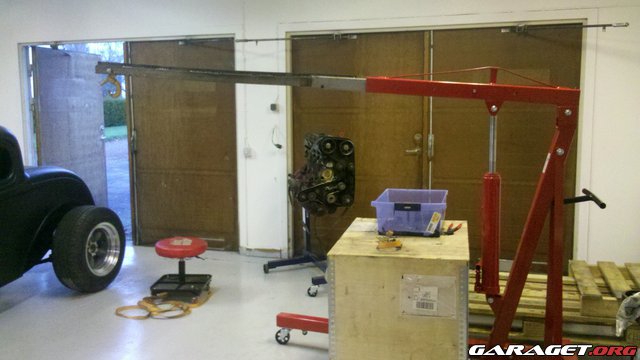

Började med att göra det man inte får, bygga om verktyg.
https://www1.garaget.org/gallery/images/135/134317/134317-18b0b1934430db93cd958ea177bcafd5.jpg
45x45mm fyrkantsrör med ett 5x20mm plattjärn svetsat på högkant på toppen för förstyvning. Ca 1,5m längre räckvidd. Hade även en lastpall med järnskrot som extra ballast.

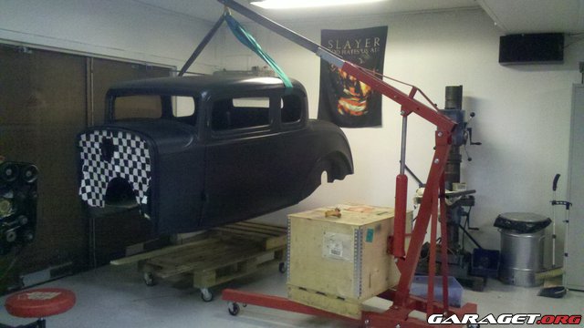

Med den så kunde jag snabbt o enkelt lyfta upp karossen från dess lilla vagga.
https://www1.garaget.org/gallery/images/135/134317/134317-54bf37cd28d3a7c033ca0cb97f5efeeb.jpg
Och tjoff ner över ramen!
https://www1.garaget.org/gallery/images/135/134317/134317-105cb4de9d58ed54788e1b91bdffa7ee.jpg
Tada!
https://www1.garaget.org/gallery/images/135/134317/134317-65da6ca0a985856599774e7a4304f1f4.jpg
Bättre bilder kommer imorgon smile
Nu känner man verkligen att allt slit börjar löna sig!

fy satan så ball! big_smile

gott stuk smile ska du ha huvlöst elr öppet? smile

Blir fint stuk på roden! Men vad är det för framvagn?

Dixieman: Tackar! Jag får allt säga att jag tycker detsamma haha!
Emil_lindow: Till en början kommer det bli huvlöst skulle jag allt tro. När jag börjar tröttna på o putsa motorn kommer nog huven på.
Streetfreak: Det är en duett framvagn, med amazon nav och bromsar. Även ombyggd placering av stötdämpare smile

En rod ska ju vara utan huv och skärmar! Men duettframvagnen får ju inga skönhetspoäng...får skaffa en kromad rörframaxel framöver?

Kanonsnygg rod du fått ihop!! Blir en bra bil till isen i väntan på sommarn:)
Grymt med schackrutigt förresten!

Tackar! Ja, visst gav rutorna det hela en liten grym look?
Hade vart nått, men tyvär så måste jag först av med karossen igen, o göra en bygg bess.
Sen måste bränsle, kyl (vatten och olja), el, motorstyrning och bromssystemet dras klart. Alla komponenter är mer eller mindre klara, ska bara kopplas o monteras.
Så till våren hoppas jag på uppstart!
