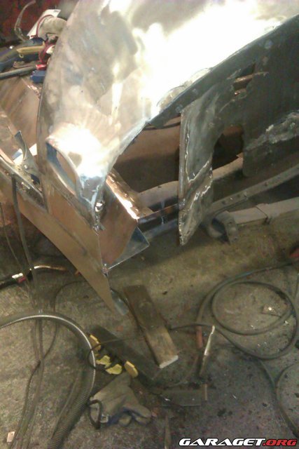

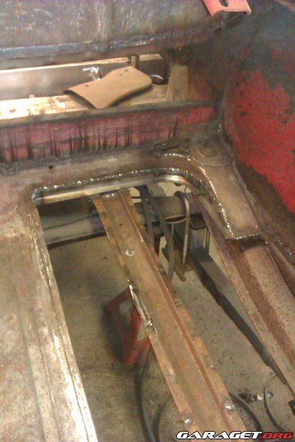

https://www1.garaget.org/gallery/images/158/157663/157663-9b1edac9b8b2dda77115c5413f744a09.jpg

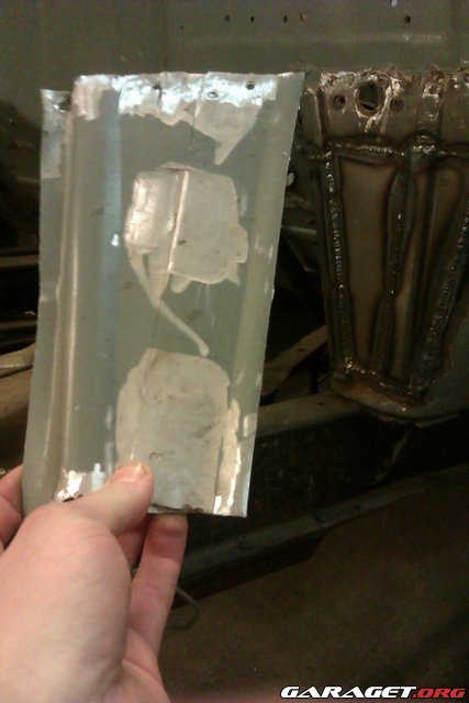

måste visa en av dom mycket smarta Amerika lagningarna, denna 0.5mm aluminium bit som varit popnitad har agerat karosseri fäste big_smile
https://www1.garaget.org/gallery/images/158/157663/157663-596d99e1a1ae4812327604fdf581f3c5.jpg
bara att kapa bort och bygga nytt smile ska slipas annars färdigt.

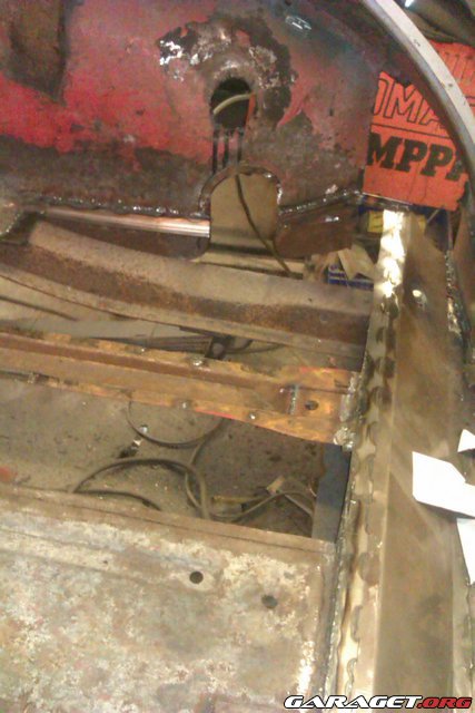

https://www1.garaget.org/gallery/images/158/157663/157663-9b39edda3ef9aafbdc0199583421943c.jpg

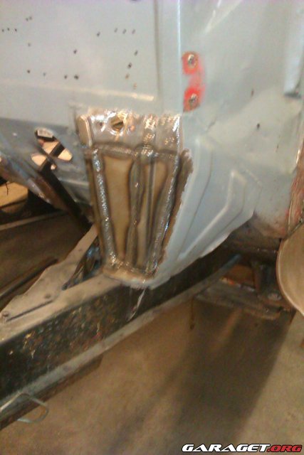

kapade ut en bit av orginalgolvet, lagade upp lite av ''tankbalken''
https://www1.garaget.org/gallery/images/158/157663/157663-4d2f847562c476c6379465e50359ef80.jpg
lagade vinkeln runt hjulhuset och framdelen av bagagegolvet så jag kan fästa den nya golvbiten.
https://www1.garaget.org/gallery/images/158/157663/157663-2f94797595b02fe5f14e25918a6a788f.jpg
kapade även bort bakre delen av hjulhuset som var lite ruttet,
https://www1.garaget.org/gallery/images/158/157663/157663-ec39531de89ab12169d80ca3512cdf1f.jpg

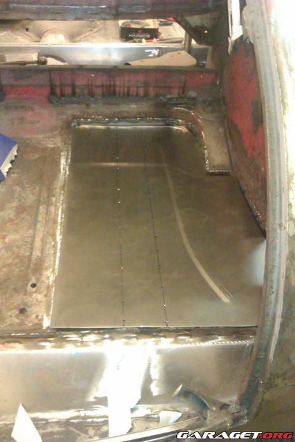

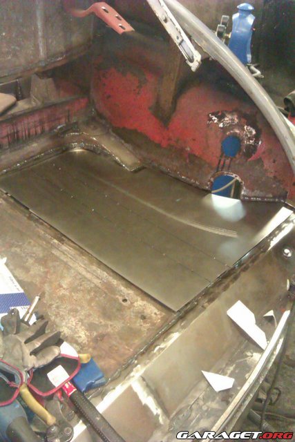

efter mycket mätande, klippande och borrande var golvbiten färdig smile
https://www1.garaget.org/gallery/images/158/157663/157663-fb265360ee4767658e9247d28e34ad2f.jpg
passar in,

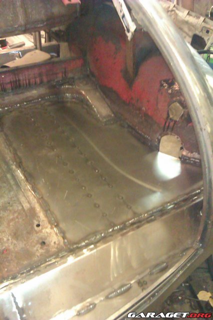

https://www1.garaget.org/gallery/images/158/157663/157663-adca59354b8919529b20dc2166e137fe.jpg
och svetsade fast skiten smile
https://www1.garaget.org/gallery/images/158/157663/157663-39a3e1dbab1241ce2910dbe079b4e2d3.jpg
allt för ikväll, i helgen ska jag försöka bli ''färdig'' med bagaget smile

big_smile Mycket bra jobbat, nu kan man ta med picknick korgen. big_smile
Det där med alu plåten är kanske inte den bästa lösningen roll

ja elr en låda öl big_smile, nej men de var väldigt snyggt gjort när de va spacklat och målat haha de kan dom iallafall, synd att dom inte kunde lägga de krutet på lite redig plåt och svets istället wink

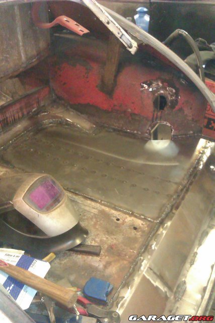

Karrosen är nu färdig svetsad den ska slipas till lite på sina ställen, kom precis in från garaget då jag har lagt epoxygrund under hela bilen, till helgen ska jag försöka lägga epoxy på resten av karossen! bilder kommer snart smile

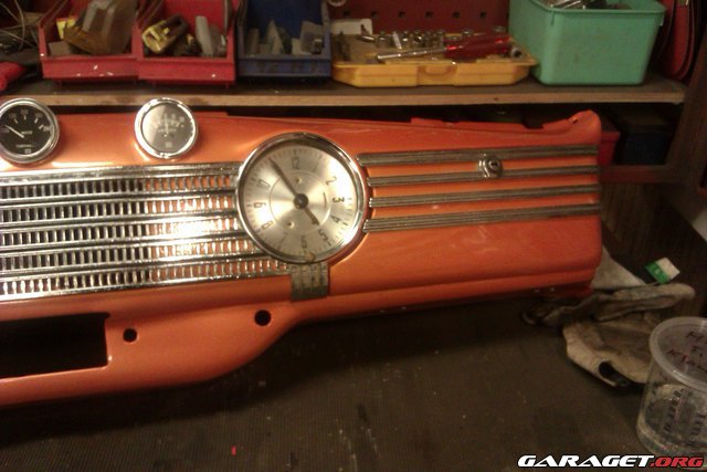

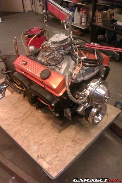

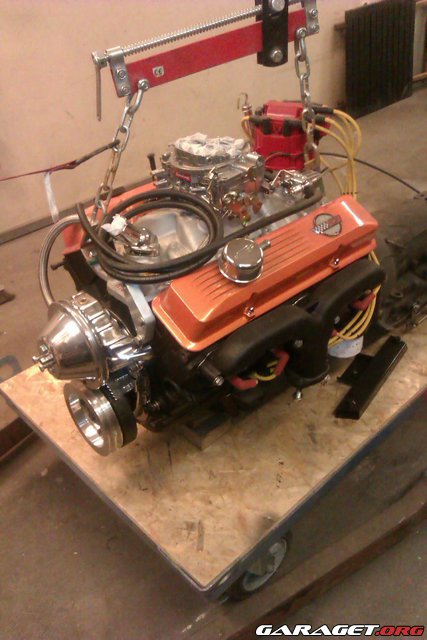

https://www1.garaget.org/gallery/images/158/157663/157663-cbda8f426da5de72d54f491e80f96dde.jpg

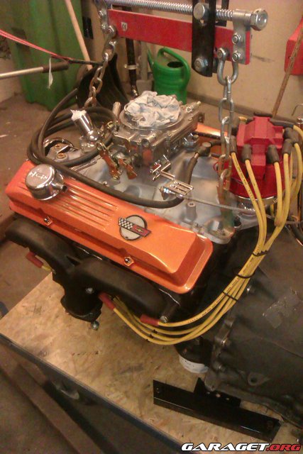

Var hemma hos farbror Lennart, ägaren till bilen, han har fixat lite på motorn så den är redo att stoppas i bilen smile
https://www1.garaget.org/gallery/images/158/157663/157663-ffc268b7de63cf27c2f609771c36942c.jpg
målade corvette kåpor, i bilens blivande färg smile lamboghini orange!
https://www1.garaget.org/gallery/images/158/157663/157663-17d787ec630036e7f727fb518ede7a54.jpg
https://www1.garaget.org/gallery/images/158/157663/157663-f609294badc33e1c9a0f32e3684b332a.jpg

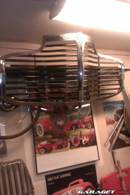

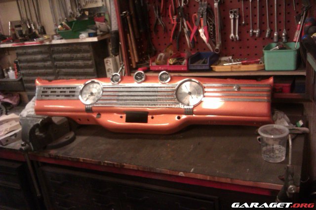

tog även en bild på grillen kan målat och putsat upp smile
https://www1.garaget.org/gallery/images/158/157663/157663-f6d8828f9d26b88f21e3c592fe114696.jpg

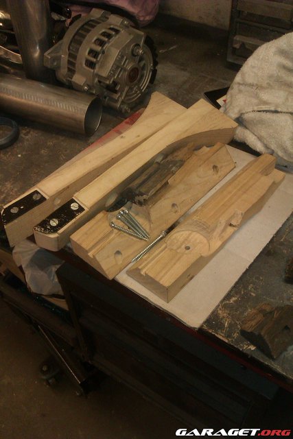

lite träbitar han gjort till efter orginalträet som var lite rötet!
https://www1.garaget.org/gallery/images/158/157663/157663-5b15a7f85d96bfb67f1847938c3dbf0f.jpg

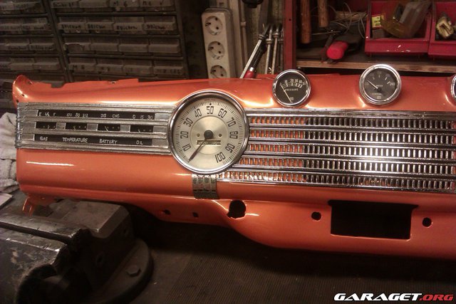

instrumenten har Lennart även fått lackat och satt ihop, kul med lite bilder med blivande färgen för mer insperation! smile
https://www1.garaget.org/gallery/images/158/157663/157663-dac4df9ed639977b85c295e00d5d7cb1.jpg
orange med vit skinn inredning blir de, vad tycks om kombinationen?
