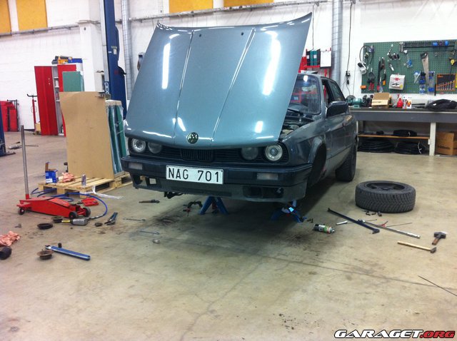

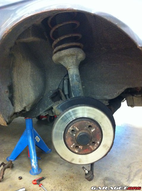

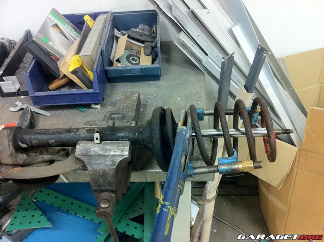

Update big_smile
i helgen blev det med hjälp av några polare lite stötdämpare o topplagrings byte smile
va lite klyddigt men löste sig till sist, sjukt roligt när bromsklossarna går isönder.. ??, och kolven sitter som BERGET när man väl fått hem dem nya klossarna, höll nog på i 2 timmar med att pressa in kolven, men till sist gick det. smile!
men bilder säger mer än 1000 ord så här kommer några bilder på detta smile,
Fjäderbenet påbörjad demontering.

helhetsbild på bilen smile
https://www1.garaget.org/gallery/images/123/122519/122519-49b07b09570837b838817f5dd51b2001.jpg
satt som BERGET.. blev att kapa av muttern..
https://www1.garaget.org/gallery/images/123/122519/122519-854d61fa6ef3b023a5eb9777baca4b52.jpg
