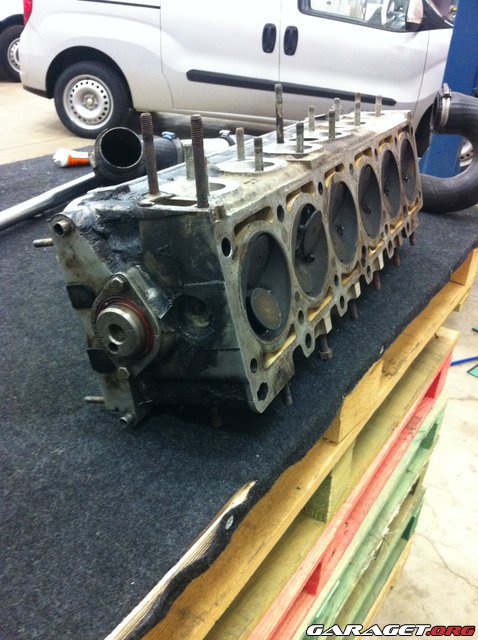

har pillat en del med toppen, kan ju lätt säga att m20 konstruktionen är helt galen roll
speciellt när MR briljant har varit på där tidigare och pillat, har iallafall efter lite slipande fått ur vipparmsaxlarna och alla vippor, kammen är också ute, upptäckte dock att kammen inte går lätt.. så frågan är om toppen är kass.. vilket är väldigt tråkigt om det är så, finns inte många b20 toppar kvar iallafall inte i Skåne. får kika vidare på det.
bild på toppen.
https://www1.garaget.org/gallery/images/123/122519/122519-8c86970de745b48d9512a6189c8c9cd6.jpg

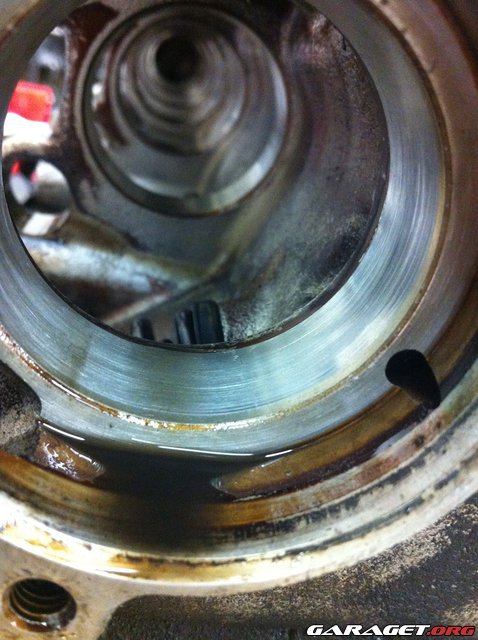

bild på lagerbanan för kammen. lite repig =/
https://www1.garaget.org/gallery/images/123/122519/122519-e1637c33216c5ab69c6758048c69eaa8.jpg

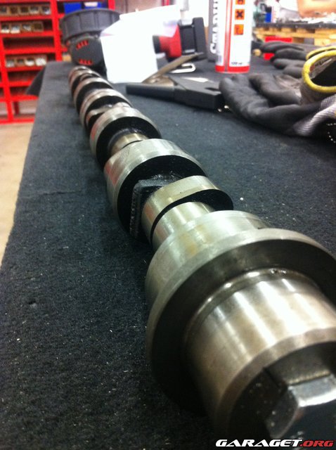

bild på kammen, för övrigt i bra skick, visade sig vara en FEBI BILSTEIN KAM.. ? ajja tongue
https://www1.garaget.org/gallery/images/123/122519/122519-fe3b46079930ecf63fbf687f0247bf1f.jpg

bild på toppen.
http://www1.garaget.org/gallery/images/123/122519/122519-8c86970de745b48d9512a6189c8c9cd6.jpg
http://www1.garaget.org/gallery/images/123/122519/122519-e1637c33216c5ab69c6758048c69eaa8.jpg
http://www1.garaget.org/gallery/images/123/122519/122519-fe3b46079930ecf63fbf687f0247bf1f.jpg

Om denna toppen visar sig vara dålig så kan du alltid slänga i denna kammen i din andra topp wink men lite motstånd bör där va med tanke på ventilfjädrar som trycker mot kammen och liknande? men bara att riva ner och förbättra!
Fortsätt pilla! big_smile

problemet är att kammen går trögt när där inte är något som ligger emot den.. inga fjädrar inga vipparmar. vilket leder till att lagerbanorna i toppen är för slitna, skev eller något? så som det ser ut just nu, så kommer jag inte använda denna toppen, utan plocka av min från bilen o renovera den, blir lite trist dock för har ingenstans att ha bilen under tiden. !

får kollade vidare om det då, ! har försökt googla det, men hittar inte mycket svar dock. tongue men hur som helst så måste ju kammen gå lätt, och denna gör inte det, kan ej snurra den för hand ens..
