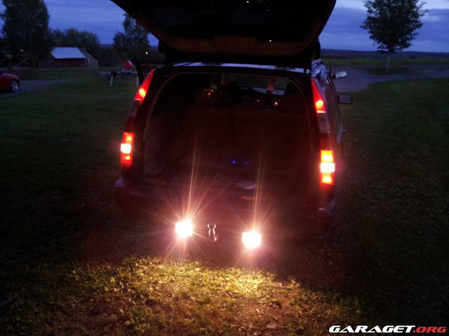

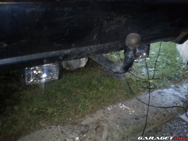

Så här blev det i alla fall, hehe;
https://www1.garaget.org/gallery/images/20/19631/19631-e9ca539c36024170bf9e142a2c778351.jpg
https://www1.garaget.org/gallery/images/20/19631/19631-19ec23d3446c85dd43a4598875c350b8.jpg
Lite halvdåliga bilder dock men bättre kommer.
Saab älskare!

#151
vart ju grymt! big_smile

#153
Det bästa är att vi byggde egna fästen för extraljusen, så man kan skjuta dem i sidleds längs balken. Därmed går det att justera om man vill ha brett mellan ljusen eller om man vill att dem ska sitta alldeles intill dragkroken.
26 713 Inlägg
4 september 2012
#154
Precis. Plus att det inte blev någon åverkan på bilen utifall man vill ta bort alltihopa..ja förutom ett litet borrhål då förstås där kablarna går igenom, men det syns inte då det är dolt under plasten.
