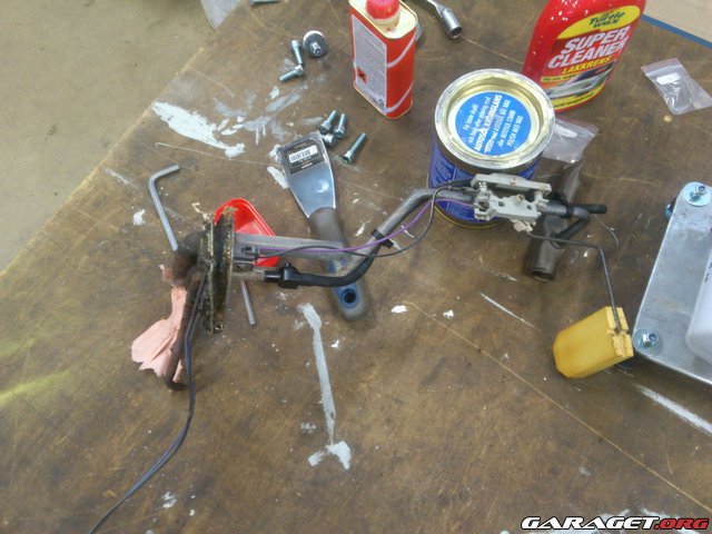

Så ja!!
Nu har det fixats och donats Den nya tankarmaturen sitter på plats den nya tankmätaren har tätats svetsats och monterats på tankarmaturen och filterhållaren och det gamla bränsle systemet är bortplockat.
Och det har monterats nya filter och ny förpump gjort färdig elen under flaket monterat lastöglor i flaket:D
Några bilder på tankarmaturen
NY
https://www1.garaget.org/gallery/images/54/53244/53244-ac31ef5ae068a3eb5d85b23d0ed7cbd6.jpg
Vs gammal
https://www1.garaget.org/gallery/images/54/53244/53244-fe9933f6558ad7688da08afafaaf9790.jpg
Och där satt den i hålet
https://www1.garaget.org/gallery/images/54/53244/53244-e963b35e806c7af43fb9a4c5d4f67c8b.jpg
Och sen en bild på dom nya filtren och pumpen
https://www1.garaget.org/gallery/images/54/53244/53244-215b1934986e7eb9e331a0c5463e5d3b.jpg
Kommer en bättre i morgon hoppas ja i alla fall:D

#374
Vad kostade dom filtergrejerna och pumpen? Filterhållaren till höger gissar jag på ca 350 kr...
Den som spar han har, fast inte lika roligt...
504 Inlägg
29 september 2013
#375
Pumpen kostade 145 dollar
filterhållaren till vänster 65 dollar
och den andra kostade 250 sek och den är köpt på olssons i ellös dum som ja va så köpte ja ju en från usa i ren lathet men dom har ju bättre pris i Sverige tydligen.
olssons har post order så kolla där om du söker något till en gammal traktor någon gång dom har allt:P
och just det plattan bakom kostade gratis
och gummi plupparna till att hänga upp det med 16 kr styck
