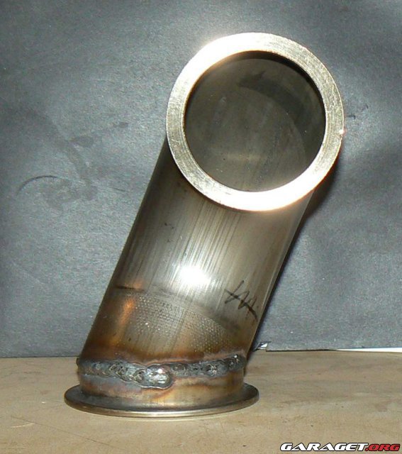

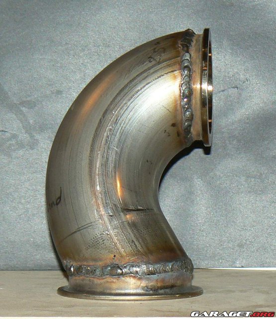

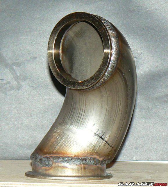

Och jag fick klart för mig hur det funkade med turbon. Vet sen jag bytte spridare att min turbo var rejält glappig, förstår inte att den inte läcker nån olja... Så eftersom det är min enda bruksbil har jag börjat fundera lite på att byta den i förebyggande syfte nu när det inte är större kostnad än så. Den turbon som sitter där nu har ju trots allt fått jobba i drygt 30000 mil, och wastegaten funkar inte riktigt som den borde längre.
Ja då är det kanske dags hehe min sölar ju olja istället och sen gillar ju inte dessa motorer varken värme eller mottryck och som ja förstår det så ska det vara mycket mottryck i våra original turbos och med HX:en ska den tydligen gå lugnare och svalare och inte behöva jobba så hårt för att bygga tryck.
Slänger upp några bilder på downpipe förlängaren man behöver om man inte bygger en helt ny
Jag har även en ritning på hur den ska byggas om någon behöver?

Hmm... Med en sån där förlängare passar den alltså rakt på original downpipe? Vore ju onekligen smidigt, för även om det är lämpligt med en ny downpipe så kan man ju då bara köpa en eftermarknadsgrej som finns till dessa bilar. Är ju lite pyssligt att bygga egen downpipe eftersom det är aningens trångt... Jag har dessutom två vattenslangar till dieselvärmaren som letar sig ner där intill...

Japp den ska passa rakt på med en sådan grej men det blir ju 2 90graders böjar efter varandra nästan så det är väl kanske inte riktigt optimalt men vad vet ja haha.
Ska kolla om ja har din mailadress kvar så mailar ja ritningen
