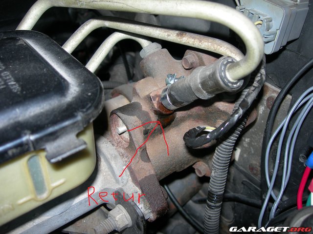

Nu ni kommer en uppdate och ett tips!
Tänker börja med tipset!

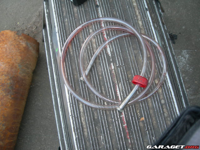

Detta gäller främst er som har en bil med hydro-boost bromssystem
Du behöver:
!.5 meter slang 8-10 mm invändigt
1 pet flaska 1,5 liters modellen (går givetvis bra med annat uppsamlings kärl också)
Min 2 liter ny fin servo/ATF olja.
Sedan gör du följande:
Lossa retur ledningen på Hydro-boosten
https://www1.garaget.org/gallery/images/54/53244/53244-d540a486810525d81fc7aecbf943a9d7.jpg
Montera sedan på denna slangen med ena änden på retur nippeln och andra ner i PET flaskan smile
https://www1.garaget.org/gallery/images/54/53244/53244-90c24515443e7bcc4b0d4c232812e21e.jpg
Nu gör du som så här:
Bilen igång och växeln i P på automatbilar
Trampa ner bromspedalen vrid ratten från 12 till 3 släpp upp pedalen långsamt så det inte skvätter (nu bör du se gammal dålig vätska komma)
Repetera 3-4 ggr stäng av bilen gå ut och häll i ny fräsch olja och sen in och upprepa ovanstående till ni ser det kommer ren och röd olja.
Montera ihop och njut av eran nya fräscha styrning.
Blev en enorm skillnad på min bil! Och den vätskan som kom ut va choklad brun och luktade as så det var nog dags att göra detta kan ja ju tro och sen är det nog rätt bra för både hydro-boost och servo pump att göra en sån här genomsköljning med jämna mellanrum och det tog knappt 30 minuter
Här är en länk till den amerikanska guiden ja gått efter
http://www.dieselplace.com/forum/71-inf … flush.html
Slut på tips!

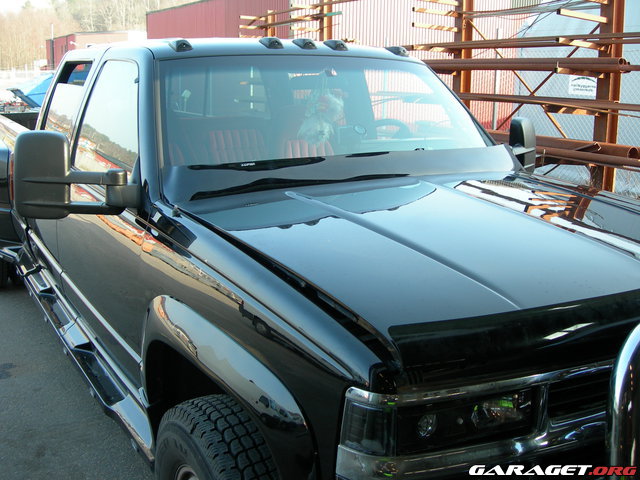

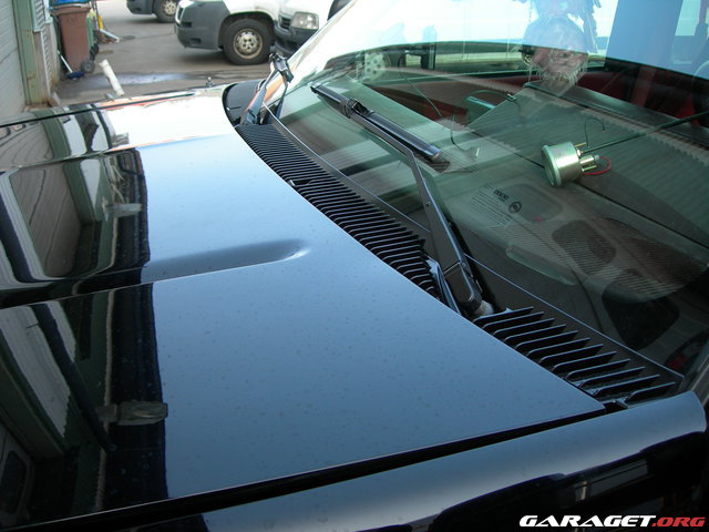

Har fått massa smått gjort denna helgen
Mitt nya fina galler framför rutan
https://www1.garaget.org/gallery/images/54/53244/53244-84ae8509469b82fd94947fadda1766ce.jpg
Bug shield på plats igen efter lack
https://www1.garaget.org/gallery/images/54/53244/53244-98dde8b5586d0a08bdfc821861e5f6ce.jpg
Och på denna bilden ser ni min nya fina Wiper cowl (har haft denna liggande länge)
https://www1.garaget.org/gallery/images/54/53244/53244-0ae4b58c9d5f581d4151ce2ffa2912b0.jpg

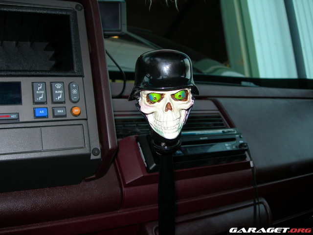

Fixat så inte min växelspaks knopp inte Skall(rar) och sitter fast ordentligt
https://www1.garaget.org/gallery/images/54/53244/53244-021917d385895756c93418120880e0d5.jpg

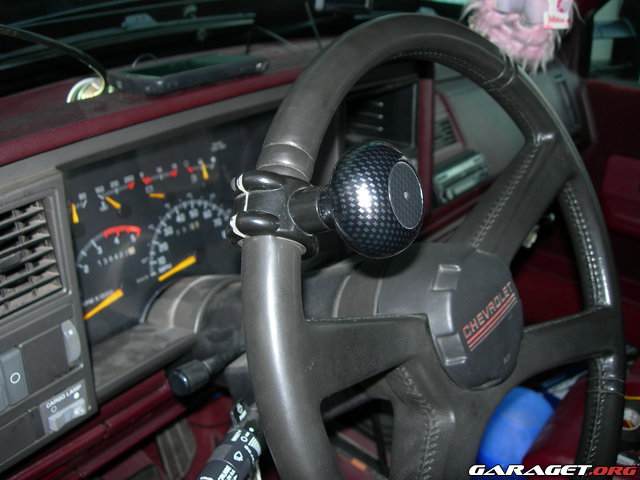

Monterat tillbaka min ratt knopp
https://www1.garaget.org/gallery/images/54/53244/53244-e88fe4198b7189808cd98154415913ae.jpg

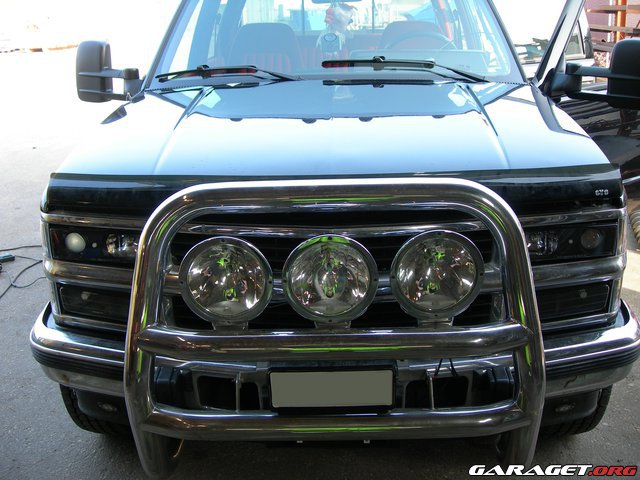

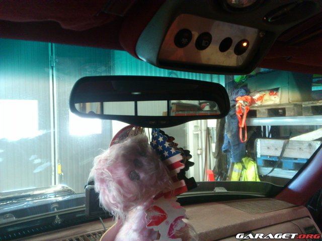

Blir en liten uppdate idag med big_smile
Tätade mina taklampor då det droppade in någon stans där uppifrån så nu hoppas ja de blev bra.
Och så har ja bytt min inner backspegel till en modernare med ytter temp och kompass i sitter i Tahoe om ja inte minns fel. Dock är den inte inkopplad än den kanske händer till helgen.
Och städat bland wunderbaumsen i backspegeln:P
Och riktat in back kameran så den är centrerad och rak
Originalbackspegel
https://www1.garaget.org/gallery/images/54/53244/53244-772c50bd2a0d8db98d1875cbbbea15a4.jpg
Den nya big_smile
https://www1.garaget.org/gallery/images/54/53244/53244-606b75e2a3025c1d94c6585112e2f11f.jpg

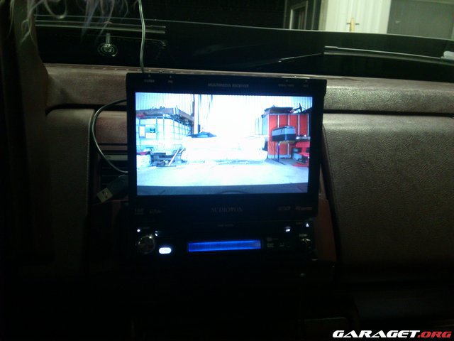

Och här har ni backkameran den startar när man lägger i backen
https://www1.garaget.org/gallery/images/54/53244/53244-bb15a050d4ef668d725d3d3f50989658.jpg
Nu får vi bara vänta på stänkskydden så ja kan besikta henne ;D

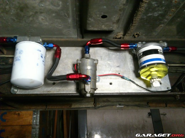

Jaha!
Gårdags kvällen (lördag) fördrevs under chevan ett par timmar.
Tätade en jobbig bränsle läcka och det va ett helvete att få tätt
provade både locktite och gängtätning men det funkade inte
men gäng tape och gäng tätning ihop gjorde susen!
Det va dom anslutningarna vid CAV filtret.
https://www1.garaget.org/gallery/images/54/53244/53244-a80fcf1d68be2609aa0d7840e3d59cee.jpg
Men väldigt enkelt att byta filter nu iaf haha

Fast inte trä då utan ja tänkte mig burgundy eller samma färg som övriga panelen

Tja:) Gjorde oljebyte i servon på min pickis (Som du tipsade om tidigare i tråden) Gjorde stor skillnad, använde du vanlig atf eller servo olja till din?
Tycker du ska ha trä vid mätarna! Vore väldigt snyggt ihop med en träratt.
