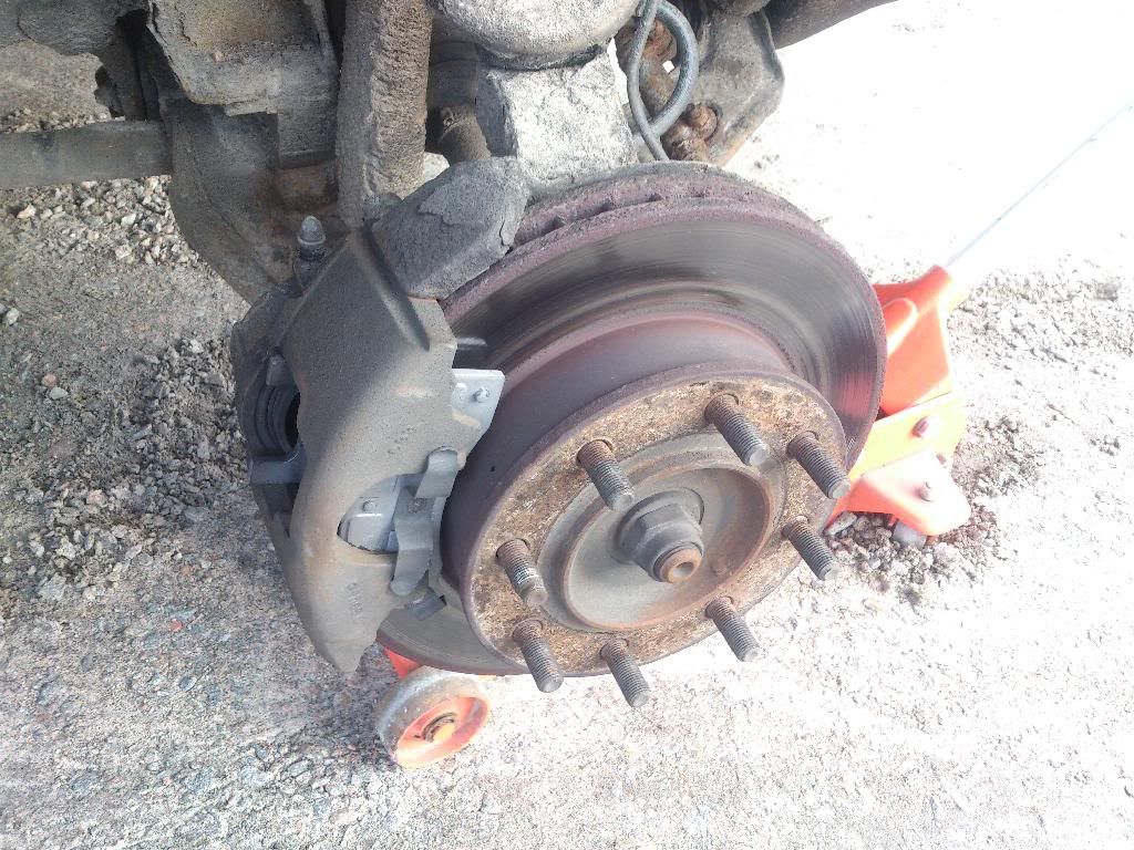

Jag gillar det där utseendet. (att dom inte gjort så från fabrik är väl för att det ska vara samma fälgar runt om)
Vet inte om det räcker med denna bilden? Misstänker att iaf bromsskivan är lite olika. På min är skivan bara trädd på navet och hålls på plats av hjulbultarna när man skruvat fast hjulet. I värsta fall kan du ju köpa två nav från skroten.
http://i1094.photobucket.com/albums/i456/henke_99/Suburban/DSC_0487_zpsk1ibkyyv.jpg
Den som spar han har, fast inte lika roligt...

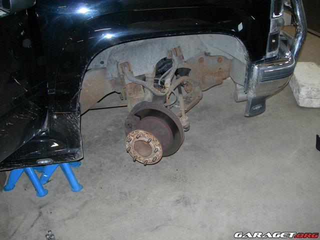

Tack Henke jag tror faktiskt att vi har exakt samma bara det att jag har en dually hylsa bultad i dom skruvarna där
om man kollar noga på denna bilden på mitt nav så ser man hylsan och dom andra skruvarna
https://www1.garaget.org/gallery/images/54/53244/53244-ac04eaa4a97e1e2fd106ec434b19e042.jpg

Jag kollade på rockauto nu. Det verkar som att du har andra bromsskivor (dina saknar anliggningsytan för fälgarna) men däremot är själva naven samma. Så det du behöver verkar vara nya bromsskivor och hjulbultar som är lite längre så dom räcker igenom både nav och bromsskiva. Riktigt simpelt att göra alltså.

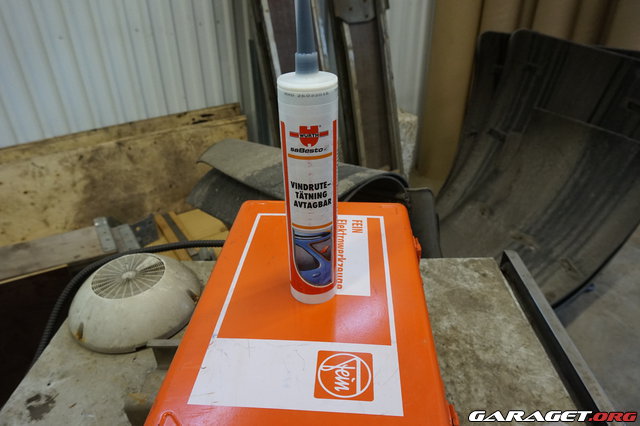

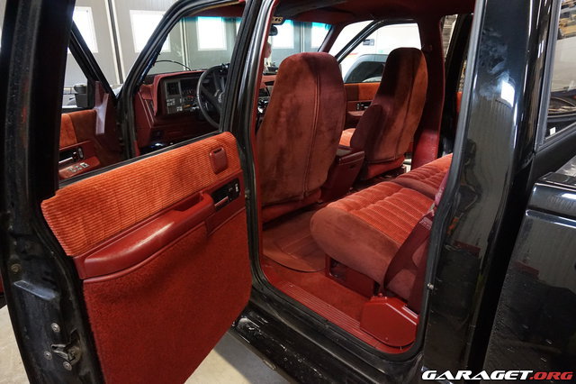

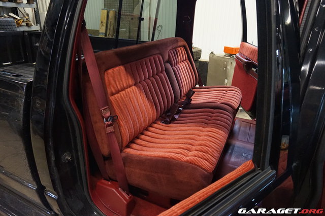

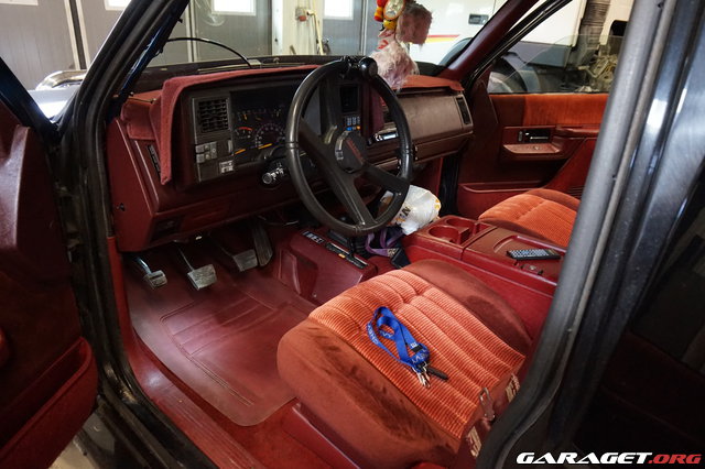

Har nu tätat lamporna jag hittade en annan sorts tätning på Würt som verkar fungera brahttps://www1.garaget.org/gallery/images/54/53244/53244-1e07d8fc1fe73c8b8be3e7b7c1e0b247.jpg
Jag och min systerdotter städade ur bilen ordentligt inför Elmia och så testade jag att ta några bilder med min nya kamera och inredningen ser orange ut men är röd.
https://www1.garaget.org/gallery/images/54/53244/53244-51d5307c0b0a30a12e975e7876276aaf.jpg
https://www1.garaget.org/gallery/images/54/53244/53244-1f6b579e69d94ccf9a310b27482e389a.jpg
https://www1.garaget.org/gallery/images/54/53244/53244-228113ab2a7cf25cba0dc612874d6adc.jpg
https://www1.garaget.org/gallery/images/54/53244/53244-e07d2edeed1883641a42f43f60613c5d.jpg
https://www1.garaget.org/gallery/images/54/53244/53244-74f23673179f972f965d7e2385253df5.jpg

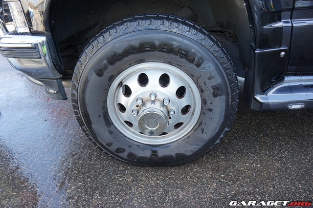

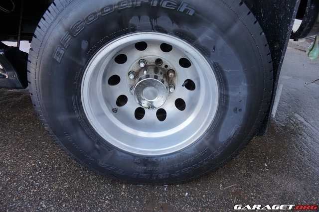

Nu närmar det ju sig Elmia så idag har ja tvättat bilen och gått bananas med en scotch brite svamp på fälgarna och tro det eller ej men dom blev faktiskt fina dock inte helt bra än men kan ju inte ta allt på en gång wink
Här kommer några bilder
https://www1.garaget.org/gallery/images/54/53244/53244-2eb91b5066e1162f358e8b1527e35399.jpg
https://www1.garaget.org/gallery/images/54/53244/53244-2d3c789633122f03a7e2808f3265d5a0.jpg
https://www1.garaget.org/gallery/images/54/53244/53244-6908d4c0efa730a6fa3448dc6da2e038.jpg
