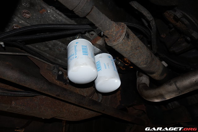

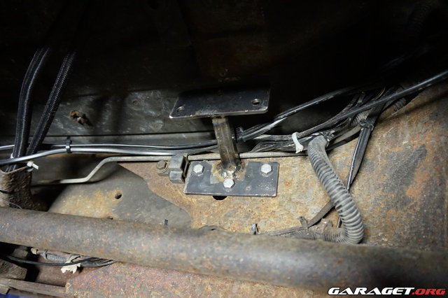

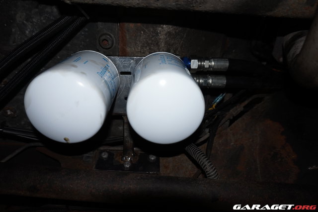

Här kommer en iaf.

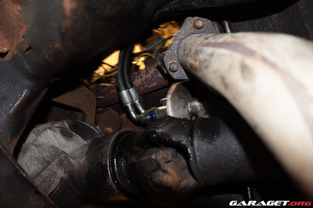

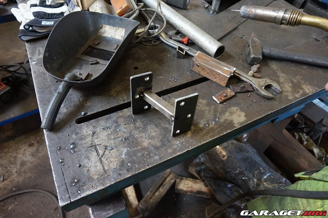

Började garage hänget med att med hjälp av min vän Jocke tillverka ett fäste för att flytta olje filtret så nu mera så sitter det dubbla olje filter.
Fäste
https://www1.garaget.org/gallery/images/54/53244/53244-c617898a046718fbfbdc3ef030864106.jpg
På plats på ramen
https://www1.garaget.org/gallery/images/54/53244/53244-d1da130d450a7d42eca0e85544e967f4.jpg
Filter på plats
https://www1.garaget.org/gallery/images/54/53244/53244-d856ac9c66997a5f4ab057da56461d9c.jpg
Här ser man dom pressade hydraul slangarna och själva olje filter flyttaren Svårt att få med på bild
https://www1.garaget.org/gallery/images/54/53244/53244-3f39078ddf804af9b9599b68ab55849e.jpg
och en underifrån bild
https://www1.garaget.org/gallery/images/54/53244/53244-039913c7a8861c98902bae1f02132d52.jpg

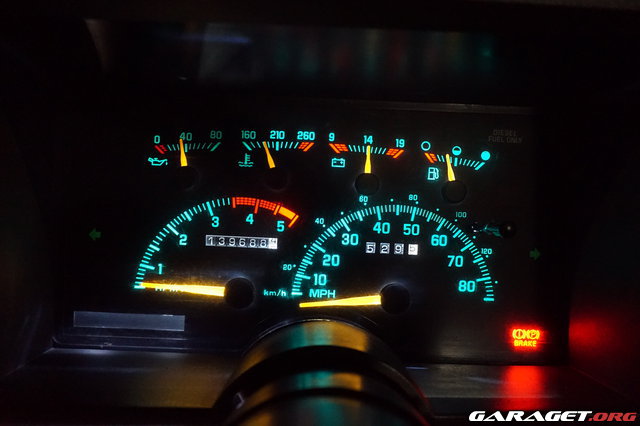

Så nu är det JÄTTE lätt att byta oljefilter och så blir det lite mer filter yta och mer olje volym.
Här är en bild på instrumentet och hur oljetrycket blev efter det sjönk faktiskt lite grann när den står still men är bra under färd. Och så ser man mina fina led lampor i instrumentet
https://www1.garaget.org/gallery/images/54/53244/53244-c8ff269e52ac1b9094f072f5418c0883.jpg

Är den där filterförflyttaren nåt färdigt kit (bortsett från slang)? Blev riktigt sugen på att göra samma sak, inte nödvändigtvis för att få två filter men så man iaf får det lättåtkomligt för byte utan söl. Har ju bilen som brukis så det blir iaf 2 byten (800 mil intervall, 5000 miles ska det vara enligt instruktionsboken) per år... Smidigt att hålla koll genom att bara att hålla koll på trippräknaren. Borde väl vara samma sak för dig.
Den som spar han har, fast inte lika roligt...
504 Inlägg
26 april 2014
#577
Tja ja den aspekten glömde ja faktiskt för det sölar alltid något förbannat men inte längre big_smilebig_smile
Nä det är ett ihop plock av grejer och hydraul slangarna är från jobbet vi har hydraul verkstad
men ja kan skriva en lista åt dig smile
En sådan här
http://www.ebay.com/itm/PERMA-COOL-P-N- … mp;vxp=mtr
och två såna här Bra kvallite och prisvärda vi kör med detta märket på alla våra lastbilar på jobbet
http://www.oie.se/Produkt/oljefilter-spin-on-ph2821a-(P554403)
och utöver det så behövs det:
2 halvtums raka kopplingar jic 10
2 halvtums 90 graders jic 10 kopplingar
2 nipplar till block locket med AN10 eller jic
2 nipplar till filter flyttaren med an10  eller jic
Och de lättaste är att inte ta bort 90 graders böjen som redan sitter på blocket för då blir det trångt som satan mellan locket och främre kardan så det inte går att få dit slangarna utan ja satte den helt enkelt där det gamla filtret satt. men ska du tvunget lossa den så är den stora bulten 35mm och se till att ha gott om O-ringar till hands för dom som sitter där är garanterat både platta och dåliga.
Senast redigerat av woffis (26 april 2014)

Ja men då var det ju ett kit tongue Filter och slang (med kopplingar) räknar jag som "extra". Eftersom jag kör skogsmaskin så är jag inte direkt främmande för hydraulslang och dess olika kopplingar...
Böjen till originalfiltret behöver nog ändå nya o-ringar, vill minnas att det läcker där. Måste även byta oljekylarslangarna då dom sölar en del med så då kan man ju göra det samtidigt. Har nya liggande men har hört från två som bytt dom att det är rätt ordentligt bökigt så därför har det inte riktigt blivit av...
