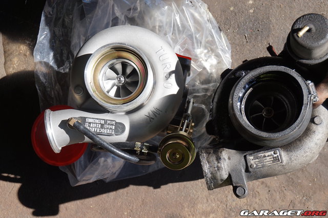

Ja idag är det da'n före turbo bytar da'nbig_smile
Här är nästan allt som ska grejas med denna helgen
https://www1.garaget.org/gallery/images/54/53244/53244-59d1eb1f0537cde7d8dc06aee3187d71.jpg
Glad valborg på er!!
Fortsättning följer...

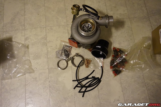

Är det någon som är super sugen på en uppdate??
I såfall får ni vänta för den kommer inte för än i morgon men ja kan bjussa på en liten bild
https://www1.garaget.org/gallery/images/54/53244/53244-a424552f88335b0827346361a4cdb329.jpg
To be continued...
