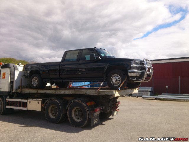

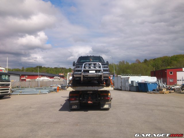

Då det inte finns något bakom turbon och för att slippa ett helt igen sotat motorutrymme
så tog ja Chevan på ett maskinflak vi har på jobbet och det va ju precis så bilen passa på flaket big_smile
Så nu är den hos en kompis som ska bygga en downpipe och en bit avgassystem.
https://www1.garaget.org/gallery/images/54/53244/53244-197b0a647fcfb424670ae7e235ca4b67.jpg
https://www1.garaget.org/gallery/images/54/53244/53244-ddf350a298cd583ff6fdec40676313d1.jpg
Vi får väl se om det blir några bilder i morgon när den förhoppningsvis är färdig big_smile

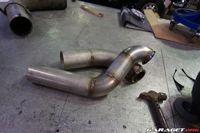

Då va nya downpipen klar bilen är provkörd och den laddar knappt 0,1 bar :S
Så detta ska undersökas lite i morgon efter jobbet så det är nog något som inte är riktigt tätt eller så är WG:n feljusterad.
Jag har även fått hem min nya harmonic balancer och min fluid dampr så dessa ska nog bytas nästa helg och då även passa på att plocka bort vacuum pumpen.

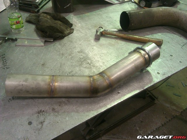

Bild på den fina DP:n
https://www1.garaget.org/gallery/images/54/53244/53244-c79106134ea9327118ff08b55dd2bc0c.jpg

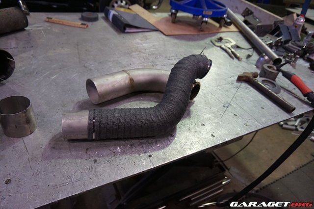

Och här är en bild på den fina DP:n efter den blev lindad med avgasbandage
https://www1.garaget.org/gallery/images/54/53244/53244-bebfd68e7ff32c012988ebe8a717c4a0.jpg

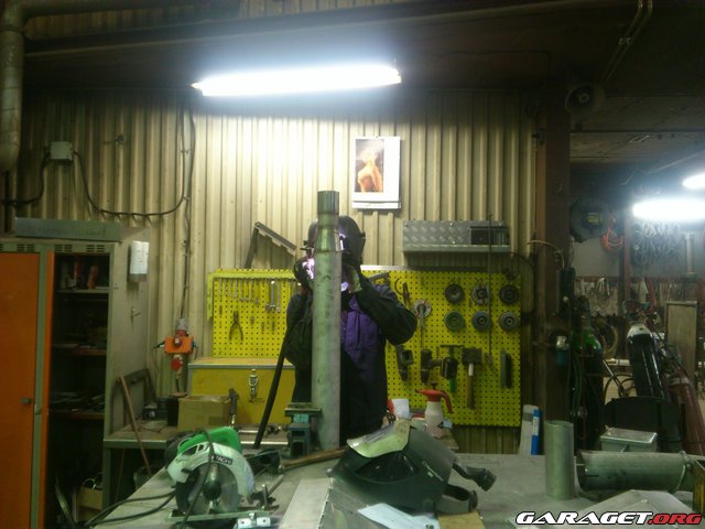

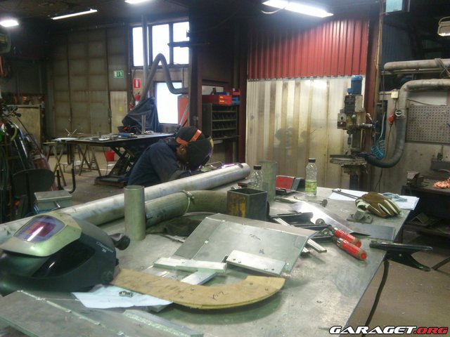

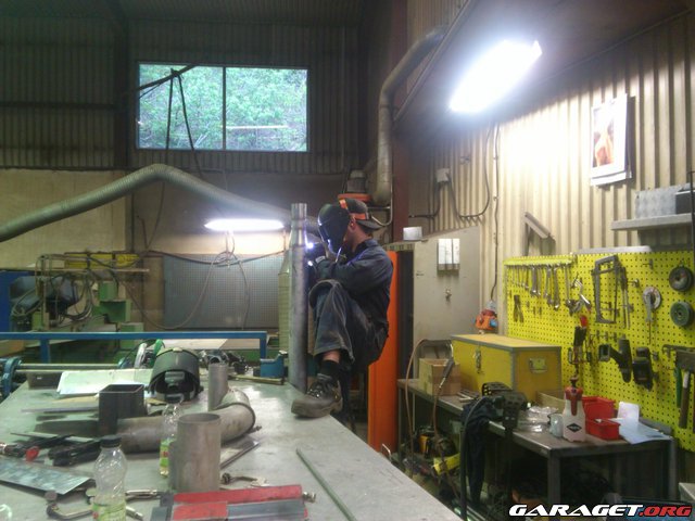

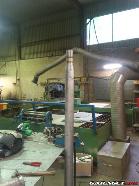

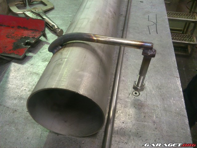

Idag (fredag) har vi fortsatt avgasbygget så nu är etapp 1 klar
Här kommer lite bilder på detta
Liten bit mellan downpipe och 4" röret
https://www1.garaget.org/gallery/images/54/53244/53244-b9a3a8efcc2b04c68ef0b6a92f6ec8da.jpg
Ca 2 meter 4" syrafast rostfritt big_smile
https://www1.garaget.org/gallery/images/54/53244/53244-2898d29dccde5cd0cc1742600913aa3a.jpg
https://www1.garaget.org/gallery/images/54/53244/53244-084a1858678befe06fbafd22aed17a64.jpg
Svets kungen igång big_smile
https://www1.garaget.org/gallery/images/54/53244/53244-1924a34dc3c248cbeba69ee700074e33.jpg
Upphängnings anordnings bygge
https://www1.garaget.org/gallery/images/54/53244/53244-b97da2e54715d675ecc35ea62e251b71.jpg
https://www1.garaget.org/gallery/images/54/53244/53244-80fcdb36ea8dc651339ee1fbebdb7d57.jpg
Så nu är faktiskt nästan hela avgasröret klart saknas bara en pytte bit som går upp på flaket rollroll
Men de tar vi en annan gång för det är ju inte gratis med syrafast rostfritt tongue
Men jag måste säga att bilen är mycket tystare inne i kupén med den nya turbon och visslet är fantastiskt big_smilebig_smile
Tack Frallan för hjälpen med svetsning och bygge!

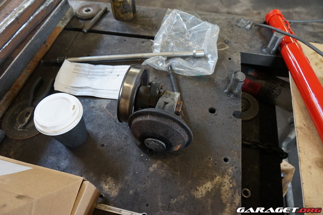

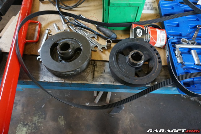

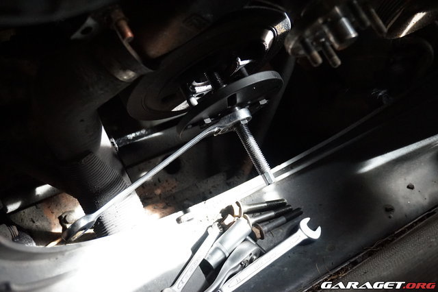

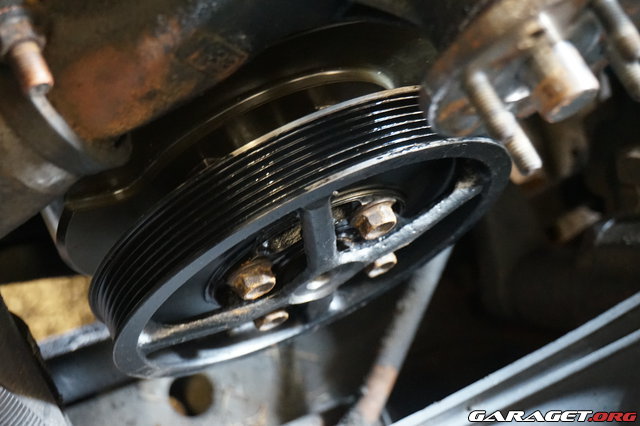

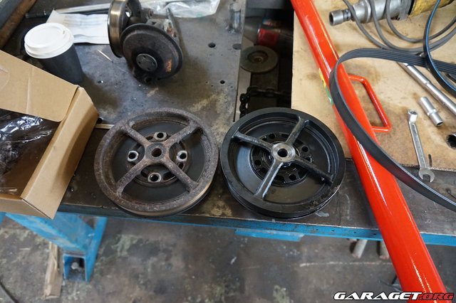

Igår (Lördag) blev det cruising i Kungälv men innan det så grejade jag lite i motor utrymmet.
Jag bytte ett av mina dieselfilter för ett va tydligen fel roll

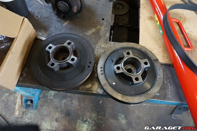

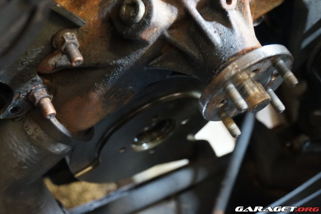

Och jag bytte svängnings dämparen och remhjulet/den andra svängningsdämparen och i samma veva plockat bort vacuum pumpen och satt dit den nya remmen som är 100,5 tum lång.

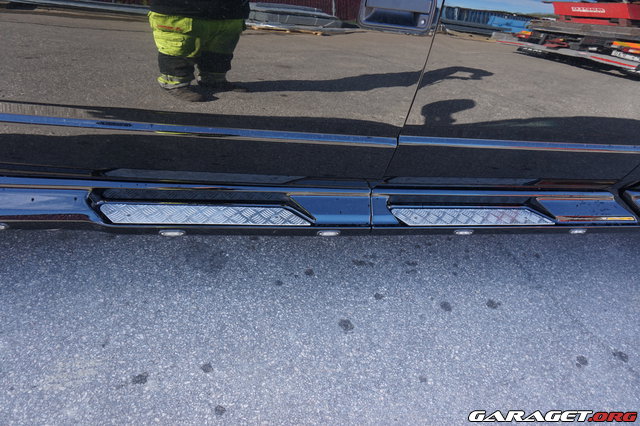

Efter de så tog ja mig i kragen och monterade på mina tramp plåtar på fotstegen efter alldeles för lång tid!
Här kommer några bilder:

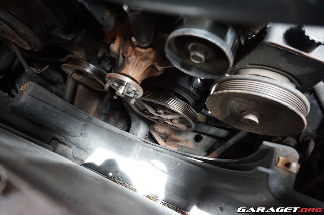

Såhär ser det gamla ut när remmen är borta och fläkten
https://www1.garaget.org/gallery/images/54/53244/53244-1ad54a7f8d03cf801ca74b7632baaaf8.jpg
Och här ligger den gamla dåliga vacuum pumpen och skäms! Eftersom ja inte har vacuum styrning på laddtrycket längre så behöver ja inte ha något vacuum för på min motor är det inget annat dom drivs av den. Och ja kollade idag (söndag) efter allt cruisande och det blev ingen felkod heller.

Sen blev det remhjulets tur som även detta fungerar som någon form av svängningsdämpare.
Här ser ni nytt/gammalt den gamla ser inte så illa ut men var lite mjuk i gummit
https://www1.garaget.org/gallery/images/54/53244/53244-06c43e2c21c997ea32f83a60ebecc991.jpg
https://www1.garaget.org/gallery/images/54/53244/53244-49fd89f76eb80cabb0852549be97ae80.jpg
Här ser ni mitt fina verktyg för att montera av/på svängnings dämpare och rem hjul av olika slag finns på Biltema
och verkar vara av bra kvalitet faktiskt oslagbart i detta läget om ni frågar mig! big_smile
https://www1.garaget.org/gallery/images/54/53244/53244-0b818c5f67f15675f54ff30acc678b39.jpg
Här ser ni då den gamla svängningsdämparen med vulkad motvikt VS. den nya Fluiddampr:n som ger 100 häst minst! Nä men skämt och sido den ska tydligen göra att motorn går mycket jämt och fint i under färd och skona veven mycket och göra att den varvar något segare men det gör mig inget då detta inte är någon racing truck endå.
https://www1.garaget.org/gallery/images/54/53244/53244-3440c1c9cf8519999b3c4517f4fbf461.jpg
https://www1.garaget.org/gallery/images/54/53244/53244-55dba0495441538541baf386da9da027.jpg
SMACK där satt den! Inga större problem lite fett på axeln och lite i hålet fick även ta en fil och grada av kanterna lite i kilspåret i fluiddampr:n då det inte va riktig frigång där annars var de bara att vända på verktyget från bitema och skruva inåt istället.
https://www1.garaget.org/gallery/images/54/53244/53244-40a3728374e5d5da2dcfa6161a54f0db.jpg
Nu så va båda hjulen på plats och moment dragna efter specifikation skruven i veven 270 newton
Skruvarna till remhjulet 50 newton. och en liten droppe locktite på varje för säkerhets skull.
https://www1.garaget.org/gallery/images/54/53244/53244-daaa75bcf8f43c8fcb2d3468c7970330.jpg
Tyvärr glömde ja ta en bild när allt va tillbaka monterat men det ser nästan likadant ut bara ett finare rem hjul och en kortare och ny rem big_smile
Och jobbet tog nog ca 2 - 2,5 timmar och va inte speciellt krångligt mycket tack vare remskive avdragaren och att inget på denna bilen verkar sitta som berget turbon lossna lätt och detta jobbet lossna alla skruvar hur fint som helst vilket ja är mycket glad för!
Slutligen får ni en bild på mina instegs plåtar
https://www1.garaget.org/gallery/images/54/53244/53244-58fe96a352d17acfba96042bbd47f945.jpg
