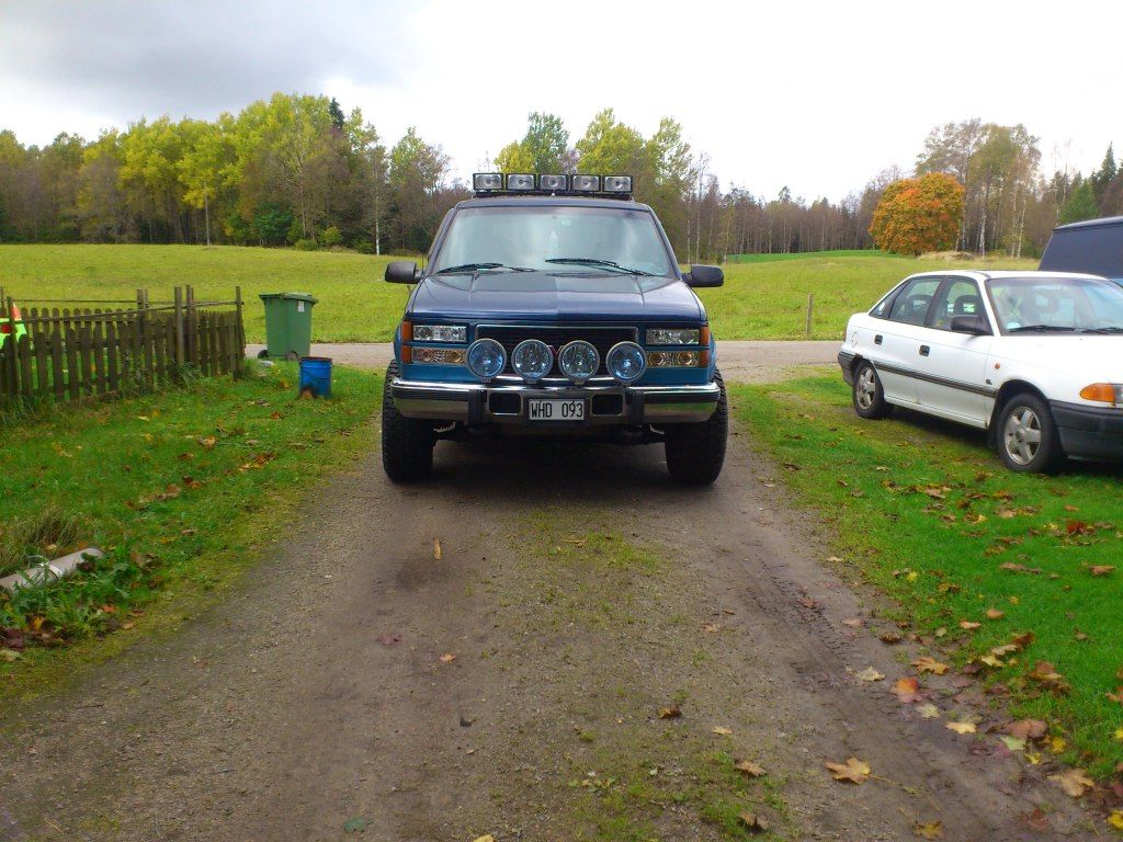

Ledig från jobbet så ja passa på att fota en ny(mobil) bild:P
Känns ju som den ändrat sig lite;D;D
https://www1.garaget.org/gallery/images/54/53244/53244-cb336aaee9337344320c24227a2907a3.jpg
Annons bild
https://www1.garaget.org/gallery/images/54/53244/53244-689e5c366a6936b260dcf69a7051de7f.jpg
Har funderingar på att lacka om bilen
Ska ja ha kvar de röda?
Ska ja byta färg?
Är sugen på bara helsvart själv men tips och ideer är välkommna

Helsvart skulle bli riktigt snyggt på din bil!
131 Inlägg
14 februari 2013
#143
får nog hålla med ovanstående helsvart skulle sitta fint!

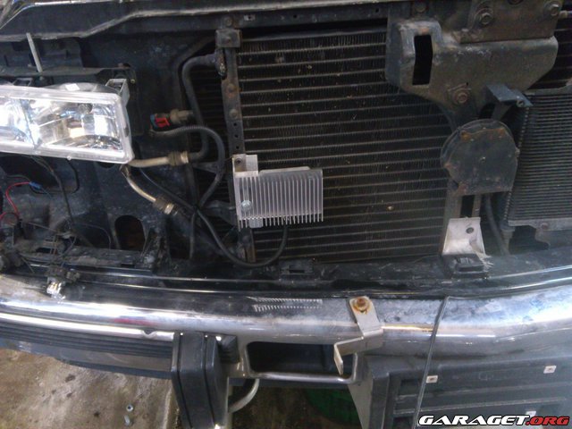

Jaha dagens update då!
Har inte gjort mycke mer än att flytta PMD tvättat bilen och provkört.

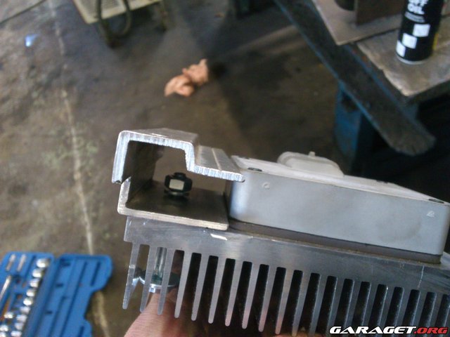

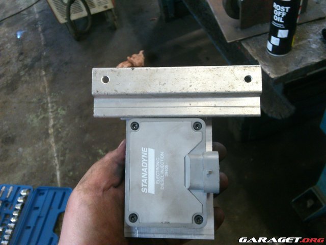

Det sitter ju ett #9 motstånd på den nya PMD:n men i den gamla satt de inget alls så ja funderar på om de va på grund av de den spöka eller behöver man inget motstånd?
Börjar med 2 bilder på fästet ja gjorde av en bit kantlist till lastbils lämmar:P (Funktion går före design!)
https://www1.garaget.org/gallery/images/54/53244/53244-2bc3af35a821ca0f29e9e77960b4369b.jpg
https://www1.garaget.org/gallery/images/54/53244/53244-b56b97ffc1145283a57b3b4ddf7c9256.jpg
Nya placeringen
https://www1.garaget.org/gallery/images/54/53244/53244-d035e50e166c69648ef73530f65b3fbe.jpg
Så nu återstår bara lite mer provkörning innan de är fastställt att det va de som va problemet:P
