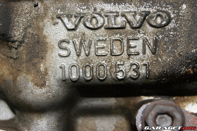

https://www1.garaget.org/gallery/images/184/183070/183070-4765bb20e903b41367a48de68ff09b8f.jpg
Nytt inköp! 531 topp!! smile

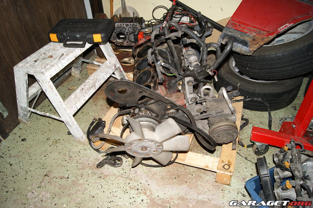

https://www1.garaget.org/gallery/images/184/183070/183070-53b7c07571e15c598b26ce8609e8c523.jpg
motorn som jag tog toppen från! smile  Nu saknas bara en turbo, sen ska det beställas delar! smile

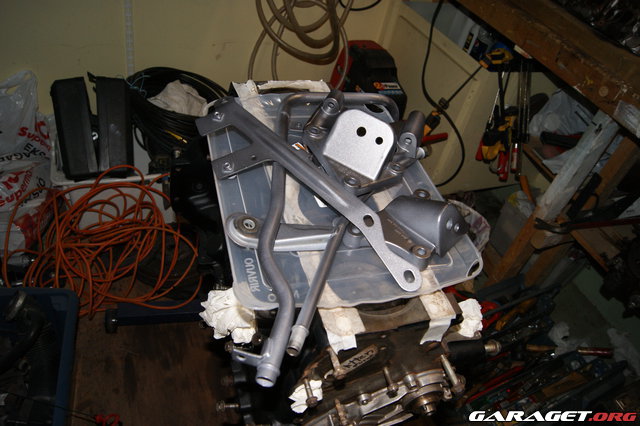

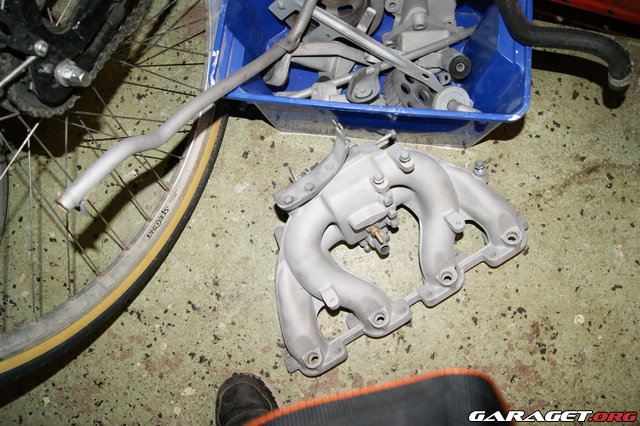

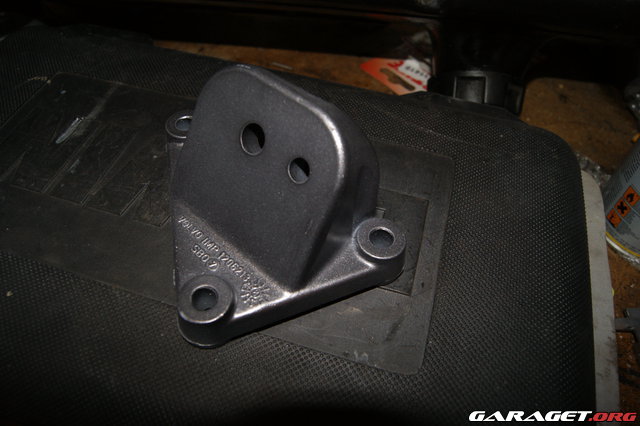

https://www1.garaget.org/gallery/images/184/183070/183070-583b6b0a299559e438fdd7ad052c9b30.jpg
hehe kände att det var dax att uppdatera lite;)  har börjat lacka delarna till motorn! fick byta färg en gång, var inte nöjd med den första! men nu är jag sjuukt nöjd! smile

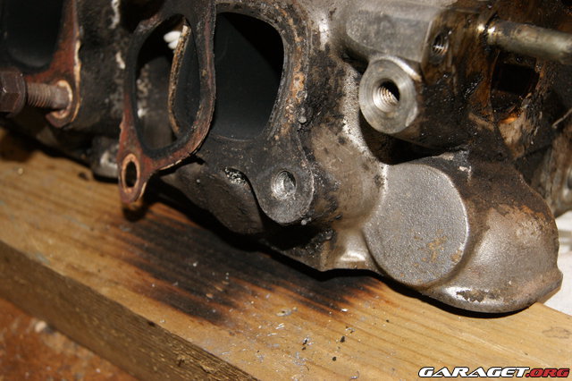

https://www1.garaget.org/gallery/images/184/183070/183070-aec592a2de8601d4bf8818f0d9d09b02.jpg
https://www1.garaget.org/gallery/images/184/183070/183070-9fd2e4211c112ff54609781b253d9a90.jpg
Finns det någon snäll motorfantast som kan tipsa mig om hur jag kan lösa detta problem? tongue

har pinnbulten gått av å fastnat eller vad menar du?
får nog borra ur den å göra nya gängor å sätta dit en ny bara smile

Jaa det har den hmm  funderade också på det wink  men tänkte se om det finns några andra förslag tongue

Om den inte har gått av så långt in så kan du svetsa på en mutter smile Annars kan du borra upp med 10mm borr och fylla hålet med kemisk alu eller svetsa igen hålet och borra upp nytt hål och göra nya gängor smile

Jo lite synd är det att det var så långt inte! Men är det inte aluminium ?

Jo det är aluminium.. Men det är ju inga problem att svetsa aluminium smile Men börja med att försöka borra ur bulten. Och använda dom gängor som redan finns smile

nja, när amn inte har tillgång att svetsa allu så är det lite träligt. men tror jag borrar ur helt och gör nya gängor:P
