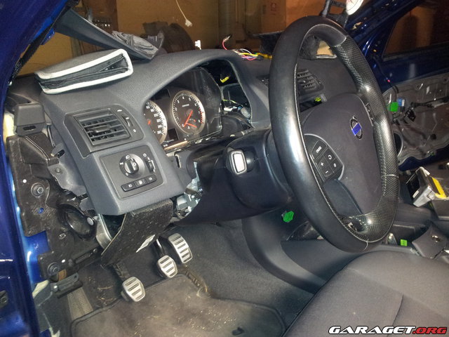

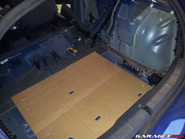

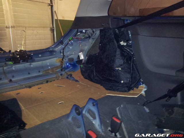

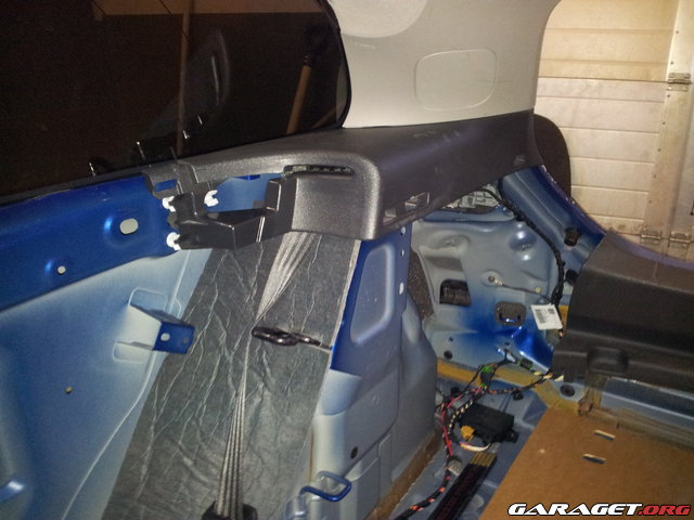

Va i garaget idag.. Byggvärmaren hjälpte inte speciellt bra, var fortfarande minusgrader så blev bara att jag plockade lös originalhögtalarna och gjorde redo centerpanelen för att formges.

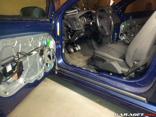

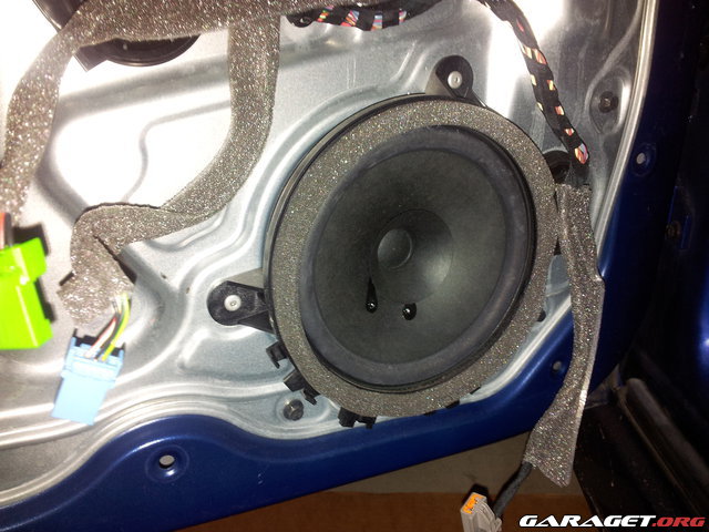

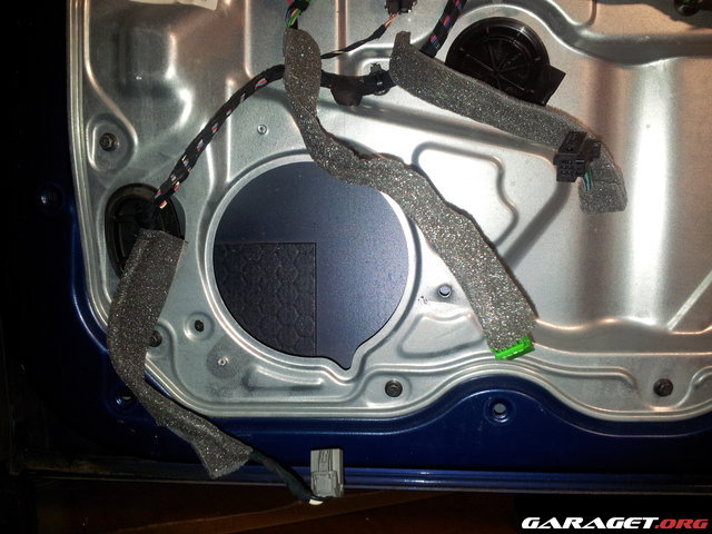

Ska inte göra för stort jobb med dörrsidorna då volvo hade en riktigt fin plats för att fästa högtalarna i! Så jag gör en kopia av denna för att sedan sätta dit Hertz HSK165 kit
https://www1.garaget.org/gallery/images/142/141247/141247-d346309c705149975a79df37954b373f.jpg

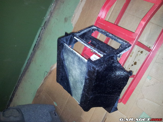

Börjar ta form med centerpanelbygget också, lite tyg & sådant så blir de nog bra tillslut.
https://www1.garaget.org/gallery/images/142/141247/141247-c60458582158e4871757424fa38704da.jpg
https://www1.garaget.org/gallery/images/142/141247/141247-a8cbf332a601de737c29d422fc14f30d.jpg

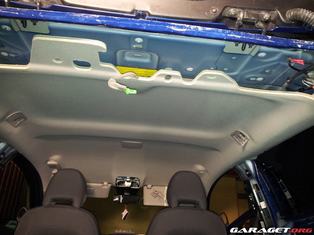

"Ljusa" färger passar inte speciellt bra till bygget så allt skall bli mer mörkt så innertaket åker!
Ska börja slipa de mesta för att sedan få fram den färg osv. så som jag vill ha det.

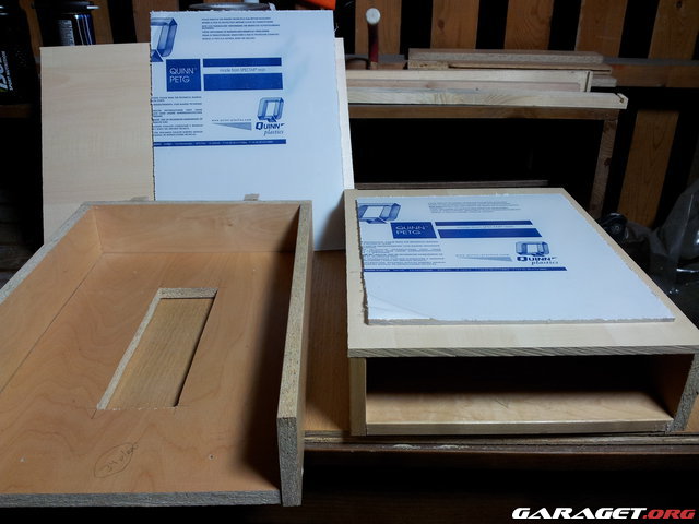

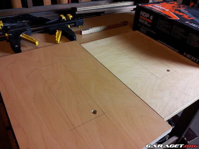

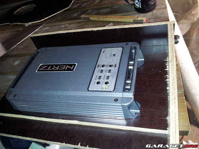

Inramningen av stegen har påbörjats, Hertz HDP4 & HDP1 steg som ska få sig en fin liten låda var, kommer ha ett steg på vardera sida bak vid luckan med lite LED-belysning osv. (Bild nedanför)
https://www1.garaget.org/gallery/images/142/141247/141247-f0b58d5f4f7894724f0c6c409058a44a.jpg
https://www1.garaget.org/gallery/images/142/141247/141247-7bb05b1aceb483e271aa51f9ff121bee.jpg

Gjort klart mina lådor för stegen iallafall, blir till att fästa dessa och sedan börja forma bagaget. Skall först dämpas och byggas baslåda. Så håll till godo då jag väntar på dessa grejer för att fortsätta.
https://www1.garaget.org/gallery/images/142/141247/141247-ae8334b4941c4cb7a857e101fd1d4542.jpg
https://www1.garaget.org/gallery/images/142/141247/141247-40418fc11dbdb355aae62e1ac971d37f.jpg

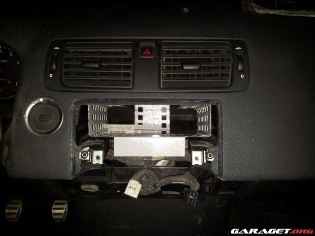

Blev bra med tid till bilen idag. Blev lite ändrade planer, ska bygga ny centerpanel mm.. Var inte nöjd med förra grunden så jag kör på en annan design.
https://www1.garaget.org/gallery/images/142/141247/141247-ec9e7bafb6ea6e4ae063440d716ea883.jpg

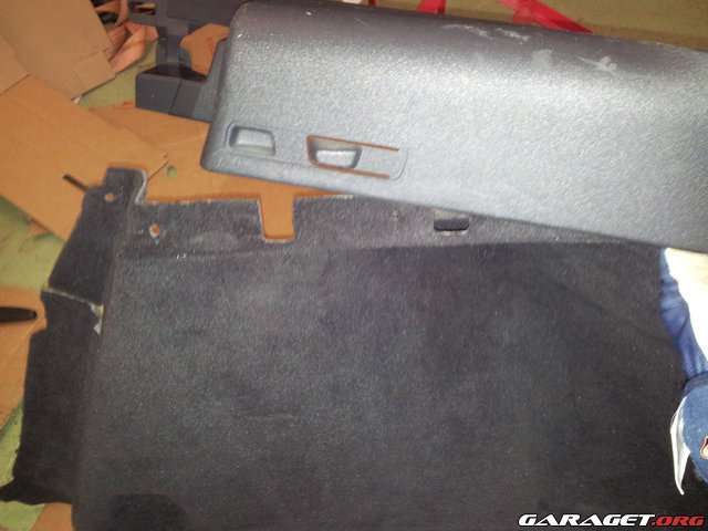

Tog och slängde ur originalradio/cdspelaren. Vägde iaf rätt duktigt. Den gav enormt mycket plats till det nya!
https://www1.garaget.org/gallery/images/142/141247/141247-93cd3f4112610ae08017ce03f3e5475d.jpg

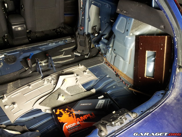

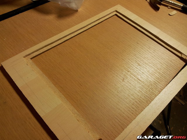

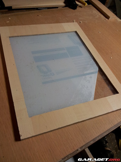

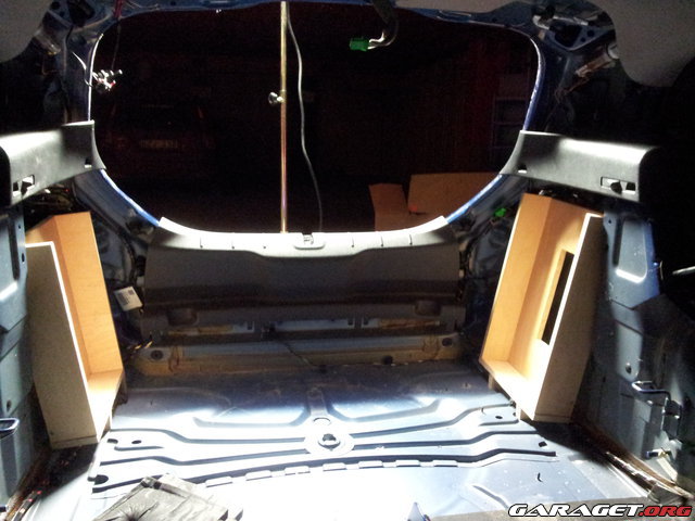

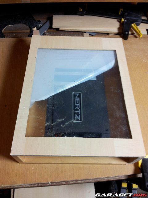

Inkapslingen utav slutstegen tar sig framåt! Nu är det bara att fästa plexiglaset.
https://www1.garaget.org/gallery/images/142/141247/141247-a6d3d02ad7fa676c6dadba05d9bcb887.jpg
https://www1.garaget.org/gallery/images/142/141247/141247-e1d7207db2ddec1251771b52f84ac5aa.jpg
https://www1.garaget.org/gallery/images/142/141247/141247-a475b9c92e8f4290a626d15867338368.jpg
Kommer en list på det där så man får en fin kant!
Blir mer gjort imorgon!

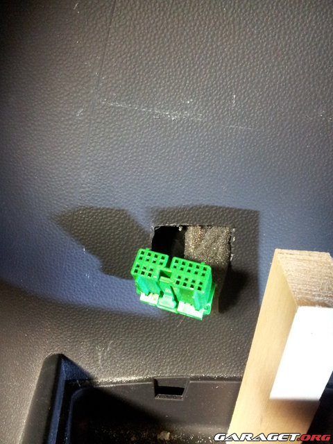

Känns alltid lika konstigt att förstöra inredningen, men behövde dra kabeln så då var det bara att göra det. Försöker främst se till att allt jag "förstör" av originaldelerna går att sätta ihop så att bilens originalutseende återställs.
https://www1.garaget.org/gallery/images/142/141247/141247-3c83b80d2b7eb24542213b09aae6f81e.jpg
https://www1.garaget.org/gallery/images/142/141247/141247-206c4cc322716f4014920da8c1189824.jpg

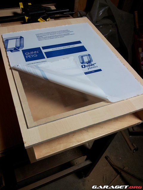

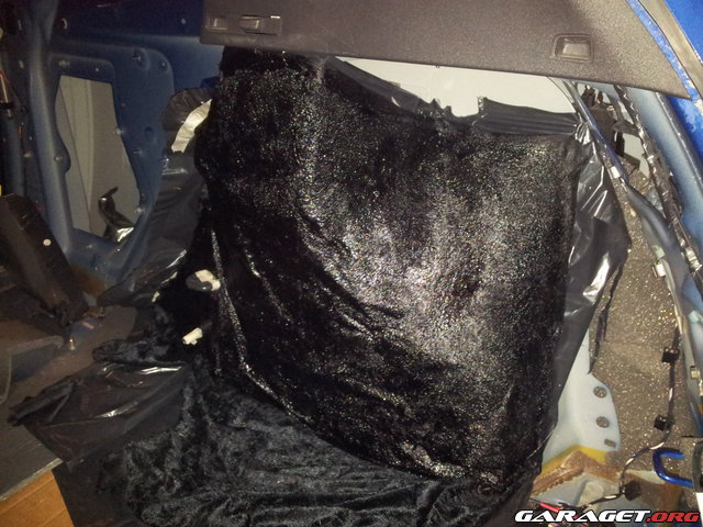

Blev en snabb sväng hos bilen idag, fick dit plexiglasbiten. Efter jag dämpat hela bagaget så kommer jag gjuta in själva lådorna för stegen så jag får ett bättre flow. & kanten runt plexiglaset kommer jämnas till med en list.
https://www1.garaget.org/gallery/images/142/141247/141247-43167ae6e8a5da3e055dde3760120ac4.jpg
https://www1.garaget.org/gallery/images/142/141247/141247-5f560f920783cecf72efe3c90f93034d.jpg

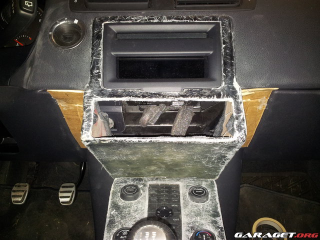

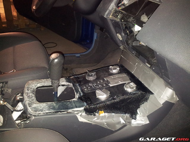

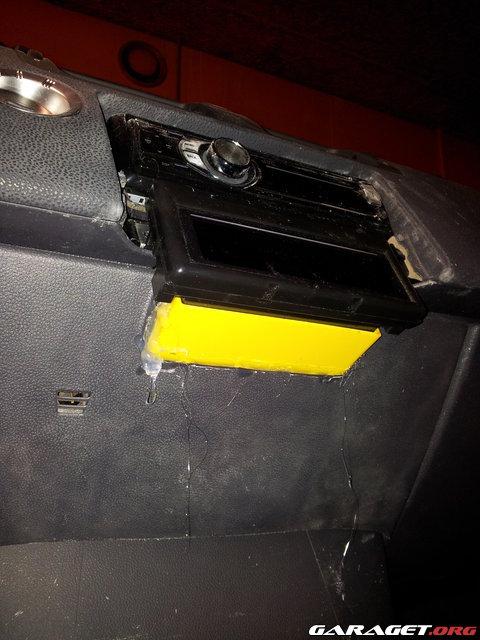

Uppdatering!

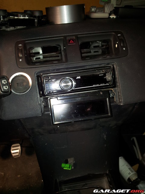

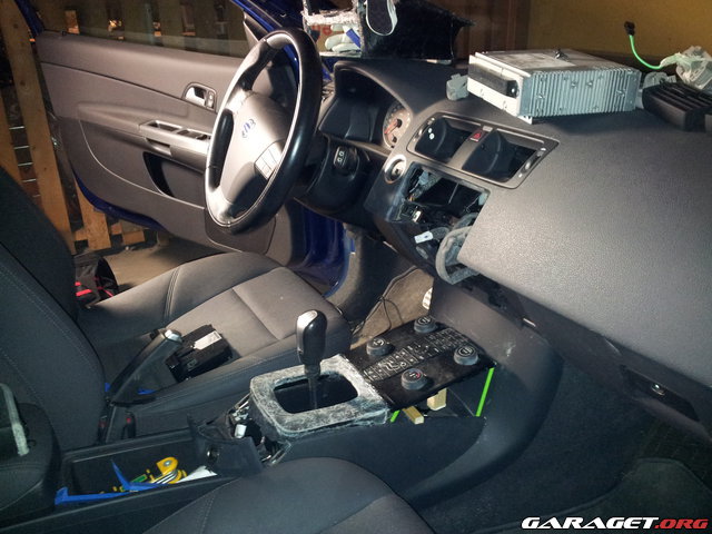

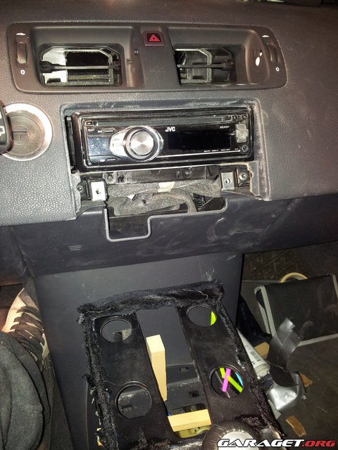

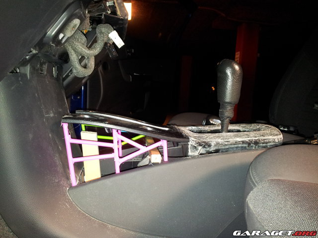

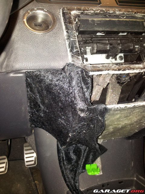

Gav mig på mittenkonsolen igen. Skrotade tidigare bygget & gjorde nytt.

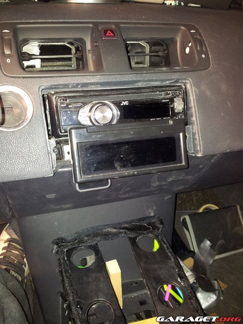

Provmonterade en gammal huvudenhet (kommer ej använda denna) för att se hur det skulle bli & vart jag kunde sätta klimatdisplayen.
Den må va liten men den passade ingenstans. Blev till att såga sönder plattan som satt så fint där, mest för att jag ville ha clipsen så att monteringen skulle bli enkel.
Såhär blev det i alla fall.
https://www1.garaget.org/gallery/images/142/141247/141247-187553ee871bf9fdab2bf28783beb4d0.jpg
https://www1.garaget.org/gallery/images/142/141247/141247-c5ca5215c4a95b1bee7b17a4928f7f8e.jpg

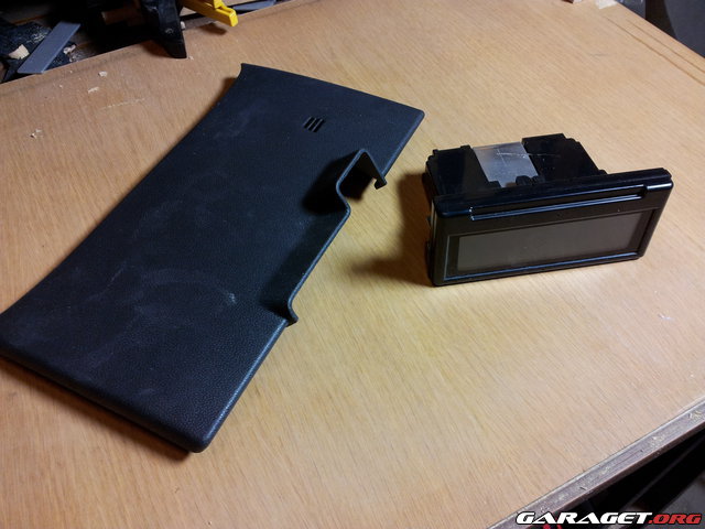

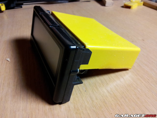

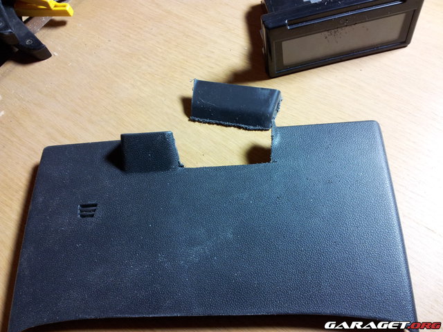

Klimatdisplayen passade inte så var bara att ta fram kapen!
https://www1.garaget.org/gallery/images/142/141247/141247-7f14a0a82865afa690cd11a28612f303.jpg
https://www1.garaget.org/gallery/images/142/141247/141247-f5487bd79161aba12b316ba1bc9618b8.jpg
Visade sig att det lilla räckte inte, fick såga upp ännu mer!

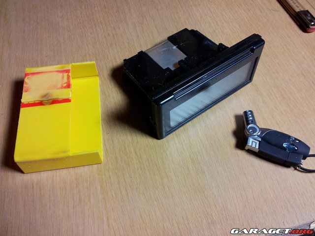

Passade på att bygga en improviserad hållare i gammalt plexi/plast. Funkade riktigt bra, sitter som gjuten!
https://www1.garaget.org/gallery/images/142/141247/141247-650f5b52e6785383318a533e400cec67.jpg
https://www1.garaget.org/gallery/images/142/141247/141247-56cde305dc8a626e0493cd2702d7338a.jpg
Provmonteringen, sitter fast i plattan med smältlim, skall sedan klä den och lägga på glasfiber!
https://www1.garaget.org/gallery/images/142/141247/141247-458d6da92e6d1b81a57e60ca26308e92.jpg
https://www1.garaget.org/gallery/images/142/141247/141247-6763f51295686a0bcfb2939d7f8615bc.jpg
https://www1.garaget.org/gallery/images/142/141247/141247-ba89bbf01e75139ec38f66c0733b9923.jpg

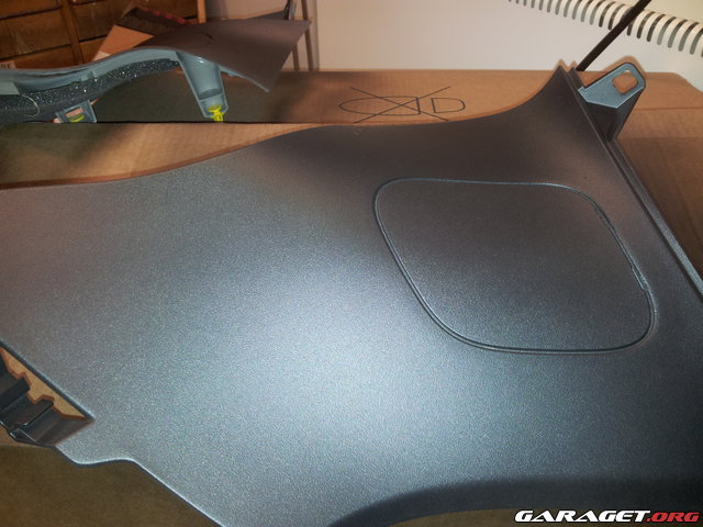

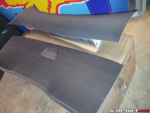

Hatade verkligen den ljusbeigeaktiga inredningen så började måla om denna i mattsvart. Blev rätt nöjd så får vänta tills det riktigt har torkat.
Ska se om jag kan få något mer gjort med bilen nu så kommer förhoppningsvis en ny uppdatering senare ikväll.
Visar lite bilder på hur den nya färgen blev. På bilderna syns de mer grått ut än svart, får tacka blixten för det..

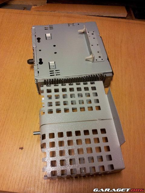

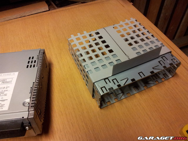

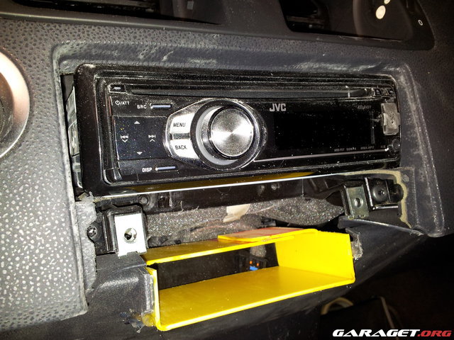

Spenderade lite mer tid med bilen, fixade en väl ventilerad hållare till huvudenheten.
Böjt och kapat, skall bara borra 2 hål framtill, slipa bort lite vassa kanter och sedan är den klar att bultas fast baktill samt skruvas fast i originalfästena framtill.
Lite bilder när den började ta form, följde originalhuvudenheten med mått och fästpunkter.
https://www1.garaget.org/gallery/images/142/141247/141247-7c0f486332d279632e6ab7bf64ad7939.jpg
https://www1.garaget.org/gallery/images/142/141247/141247-c33fc07900da4caa6539a46cfcd31304.jpg
https://www1.garaget.org/gallery/images/142/141247/141247-6fb6aa291705ee26b39424ecfe33b575.jpg
Förövrigt riktigt bra passform då denna gjordes av ett gammalt hyllplan!

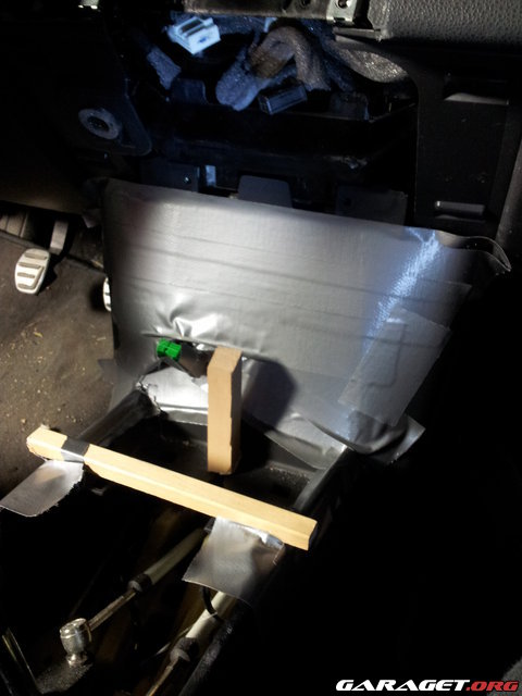

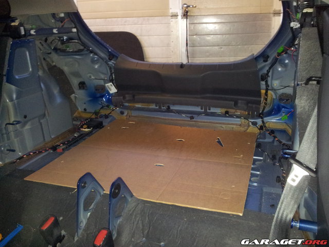

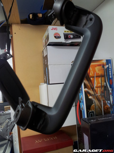

Gör iordning för att bygga
https://www1.garaget.org/gallery/images/142/141247/141247-2870416f5dbe105d2b1f0e8b3a463a7d.jpg

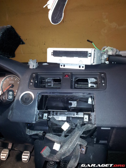

Original tas bort
https://www1.garaget.org/gallery/images/142/141247/141247-596d9f0260e680b5d8cdc5f0569f4990.jpg
https://www1.garaget.org/gallery/images/142/141247/141247-dd75834d290f3247ded9afdf2316bcfc.jpg
https://www1.garaget.org/gallery/images/142/141247/141247-8de9da888636b807637b4756aae02554.jpg
