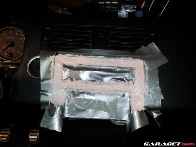

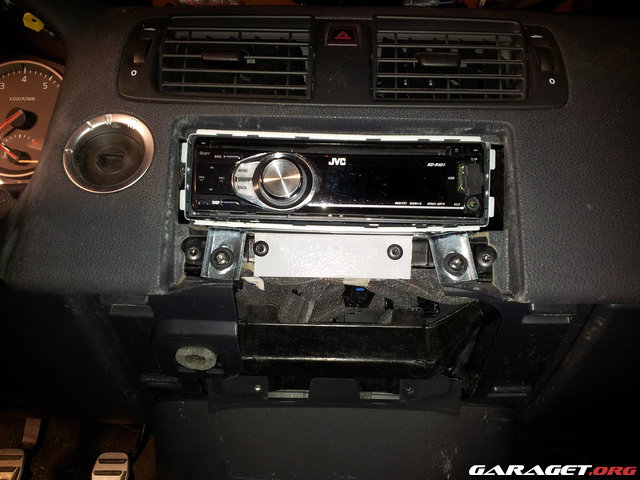

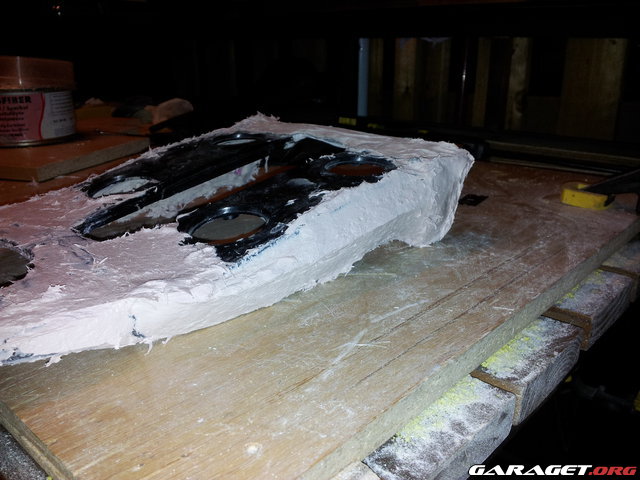

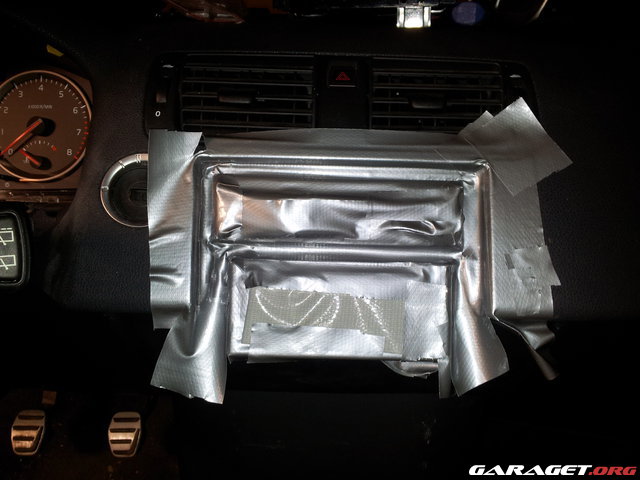

Har gjort nya fästpunkter för huvudenheten så nu sitter den som berget!
Maskerat och lagt på glasfiberspackel för att gjuta av ramen. Lägger upp några bilder.

Ny dag!
Formen blev helt okej, bra passform!
Nu återstår bara massa slipning för att få allt att flyta ihop och lite mer spackling.

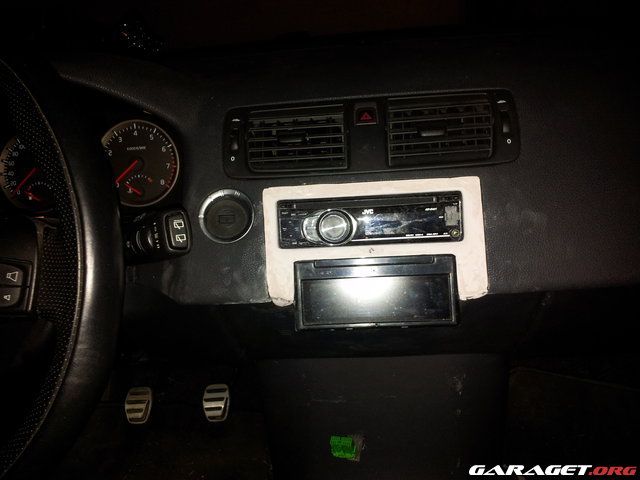

Uppdatering!
Slipade lite på ramen för huvudenheten & klimatdisplayen. Börjar ta sig, blir mer slipning och lite finspackling sedan.
Började också med ljuddämpningen & lite annat smått som att spackla och förstärka andra delar. Blev inte många bilder så lägger upp de jag har.
Rent o fint!

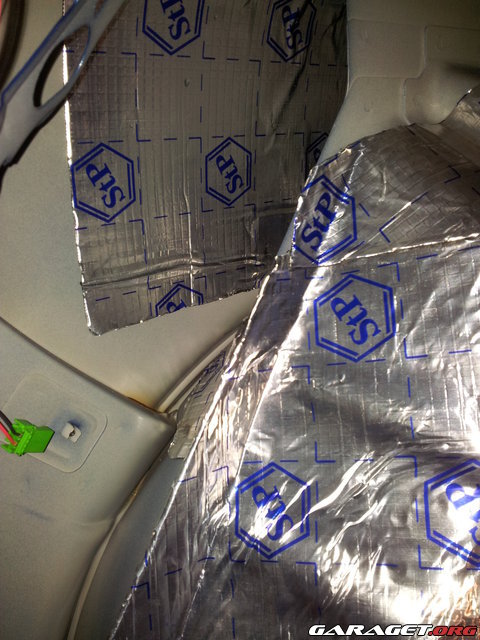

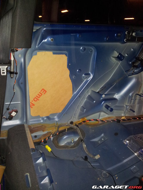

Påbörjat dämpning utav bagaget! STP Silver, förvånansvärt lättarbetat! Gick lättare att följa konturerna än jag trodde.
https://www1.garaget.org/gallery/images/142/141247/141247-c7ffb7230aa8232c6ca0813d17d375ae.jpg

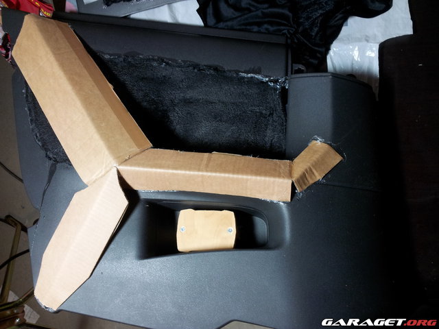

Blev en sväng till garaget igen.
Har skurit ut en mall till bakre högtalare & lagt några lager med glasfiber.
Slipat, kapat och spacklat mittkonsolen så ska börja forma denna.
Nu snart så börjar ljudbygget på riktigt! Har bestämt mig att bygga om främre dörrsidor & bakre sidor ska få sig en liten makeover de också.
Ska fortsätta dämpa resten utav bilen.
Här är iallafall bilder på bakre högtalarfäste som ligger på torkning just nu.

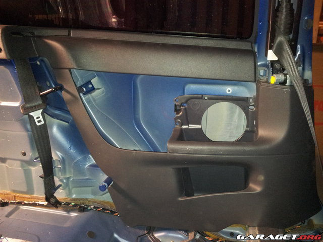

Uppdatering!
Blev en snabb sväng förbi bilen idag, kollade igenom allt jag glasfibrat osv. Kommer måsta lägga på fler lager. Hade inte tillräckligt med tid till det så jag började kolla på hur jag skulle göra med bakre passagerarsidor!
Efter en del funderande och borrande så började idéerna komma.

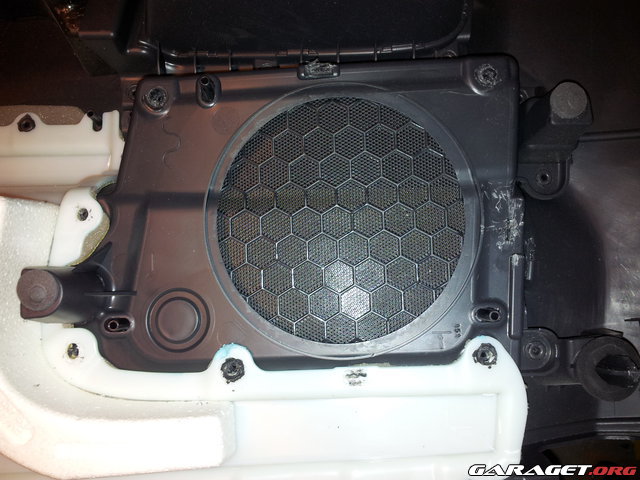

Tog lös högtalargallret för vill att man ska se högtalaren. Gick rätt lätt att borra bort plastfästningarna.
https://www1.garaget.org/gallery/images/142/141247/141247-09f8b18da1f558b24a7b1d0f87757502.jpg
https://www1.garaget.org/gallery/images/142/141247/141247-57afcd2e9da1a9875536990ee1081234.jpg

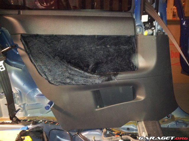

Igår efter jobbet tänkte jag bara "snabbt" lägga polyester på bakre sidor & göra samma sak med andra sidan som jag gjort dagen innan (klä med tyg). Tog längre tid än väntat så blev en sen kväll.
Idag blev det lite mer fixande osv. Hade inte så mycket ork så blev lite smågöra.
Kan starkt rekommendera att såga glasfiber istället för att slipa sig less för att få raka kanter! (järnsåg)
Väntar nu bara på att få klart skalet till bakre sidor så att jag kan plocka ut dem utan att jag böjer formen. Sedan på denna platta skall jag då fästa Hertz HSK165 kit!

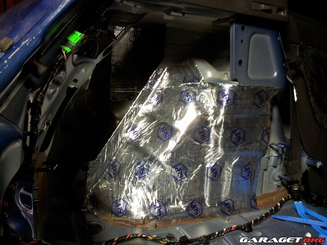

Börjat dämpa på bagagesidorna nu, mycket kurvor & former..
https://www1.garaget.org/gallery/images/142/141247/141247-64c7c0af3ebca28bd7ad40f73b0b19ba.jpg
Hittade ett hål där bak som gick ovanför vänster bakhjul. Det va riktigt djupt.. fick klänga o försöka nå ända in, tydligen är det ett tomrum som går fram till den bakre vänstra sidan. Dämpade iallafall där för att slippa få så mycket vägljud från hjulhuset.
https://www1.garaget.org/gallery/images/142/141247/141247-07f0f3b6b1e03f44cf2f66e0950e9ed2.jpg
https://www1.garaget.org/gallery/images/142/141247/141247-bd5add9a432537b1c8cd38aa3c455ca4.jpg

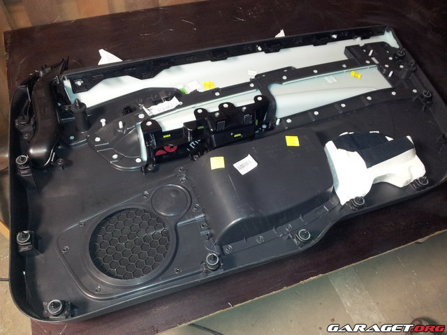

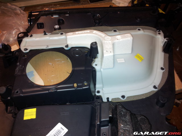

Blev inte sådär jättemycket tid nu ikväll, kollade över dörrarna hur man kan göra osv.
Började montera isär lite saker som kommer användas & inte.
https://www1.garaget.org/gallery/images/142/141247/141247-d756b0a13a78c242a832bf24d4bea051.jpg
https://www1.garaget.org/gallery/images/142/141247/141247-74b21f8066084f2808575036d17e456b.jpg
https://www1.garaget.org/gallery/images/142/141247/141247-24bf825fe9b4512f80bbbb8102a182f9.jpg

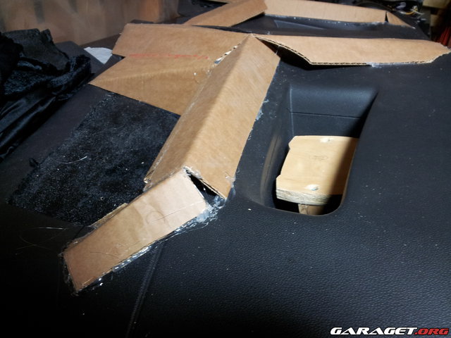

Efter jobbet blev det lite mer arbete på bakre sidorna. Ska bli kul o se det färdiga resultatet. De börjar luta åt stilen jag vill nå.
Formen tog rätt lång tid att göra då jag ville ha de båda sidorna så exakt lika som möjligt, efter rätt mycket mätande och formande så började dessa bli klar. Började att klä den ena sidan med tyg, gick helt okej med tanke på alla kanter och tillslut "handtaget" som hade en väldigt jobbig form. Det gick med ett tygstycke och endast där högtalaren skall vara blev det till att klippa upp lite.
Det är svårt att få en helhet utav bilderna men med lite olika vinklar kanske det syns bättre.
De båda formas lika. Ser inte mycket ut just nu
https://www1.garaget.org/gallery/images/142/141247/141247-e9c29d3eb317f1721009240f6a8be286.jpg
https://www1.garaget.org/gallery/images/142/141247/141247-005528d72696a2e8d3cacac1b7dd9118.jpg
https://www1.garaget.org/gallery/images/142/141247/141247-1b3d963c5438ade7096e25a37b5eb5b7.jpg

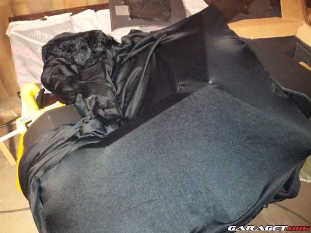

Då var det tyget som skall på!
https://www1.garaget.org/gallery/images/142/141247/141247-df52d1e2db6c6d663b700476545b75e6.jpg
https://www1.garaget.org/gallery/images/142/141247/141247-1c6832512ce1268c04381142c37bcd78.jpg
https://www1.garaget.org/gallery/images/142/141247/141247-d1470163fa1dbde5b0b848bfa3922e36.jpg

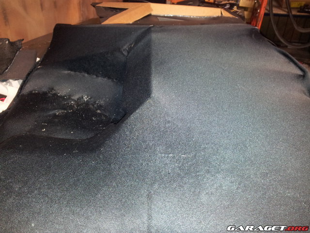

Sådär!
Besiktigat bilen idag, u.a. Va & klädde den andra sidan i tyg sedan öste jag på med polyester. Blir till att lägga glasfiber imorgon.
Visar några bilder på hur sidorna blev, mycket jobb kvar på dessa ändå. Får se om de blir som jag tänkt!
