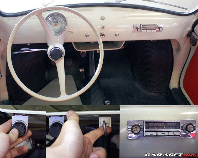

Tänkte dela med mig om konstruktionen invändigt. Allt är manuellt och så simpelt, men ändå hållbart och genialt.
https://www1.garaget.org/gallery/images/184/183268/183268-41aae7d4cbfdb40a9cf76c9f782719e3.jpg
Bilen invändigt, under handskfacket finns en handpump i gummi. Tryck på den och spolarvätskan sprutar likt två vattenpistoler på fönstret.
Bredvid sitter en ögla. Drar man i den gasar bilen, en manuell cruisekontroll old school style.
Någon gång för länge länge sedan ville någon ha en stereo i bilen. Sågade ut en ruta ur instrumentpanelen och tryckte in denna charmiga gamling.

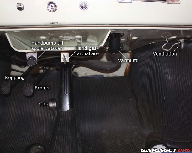

8 september 2012
https://www1.garaget.org/gallery/images/184/183268/183268-c41295d278c50d72473fcb3701df7c11.jpg
Här ser ni hur allt sitter under instrumentpanelen.
Till varmluften vrider man på en liten ratt och ett spjäll öppnas så man kan styra hur mycket varmluft som ska komma in.
Längst ut på sidorna är en liten flärp som man med pekfingret drar i och kloffs öppnas ett friskluftsspjäll.
Som ni ser sitter gasen lite längre ner än broms och koppling. Så det gäller att ha skor som inte är för breda och har en kant runt sulan. Då riskerar man att haka i under bromsen och fastna under den när man ska bromsa. Som tur är har man bränsletanken bakom instrumentpanelen för en säker död ifall man krockar med en av dagens jätte stadsjeepar.

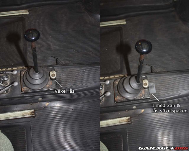

Fattade inte vad jag skulle med alla nycklar till.
Jag har en nyckel till dörren, en till motorhuven, en till tändningen och en till....?
Jo en till växelspaken!
https://www1.garaget.org/gallery/images/184/183268/183268-ec241c1cc9477e1ee321e97634866c17.jpg
Ytterligare en liten finess.
Så enkelt och så smart.
Lycka till att starta på trean med denna bil.

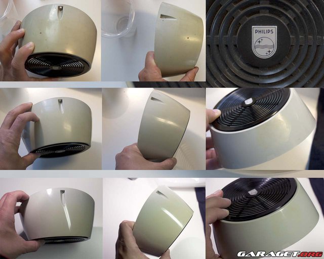

https://www1.garaget.org/gallery/images/184/183268/183268-d68c818b49e8e330591b03aa1a227f34.jpg
Tog tag i den gamla högtalaren i hopp om att den skulle gå att rädda.
Första raden är otvättad.
Andra raden är tvättad.
Tredje raden polerad.
Vill jag ha den perfekt får jag nog lacka den då plasten blekts, men just nu får den duga.
Någon som vet vad det är för Philips model på högtalaren? Kan inte hitta någon bild på den.

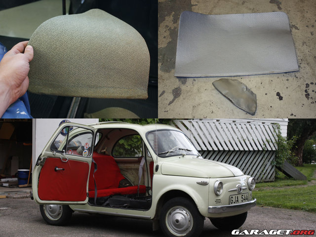

27 september 2012
https://www1.garaget.org/gallery/images/184/183268/183268-e6e6c72eeeda6dd71edcd7cbd838391c.jpg
Glömde berätta att jag stötte på lite frågetecken.
Innertaket såg inte så kul ut så nytt sådant måste beställas. Och "puffarna" så man inte slår i taksidorna när man sitter där bak ska ersättas (får nya snart).
När jag rev ut inredningen visade det sig att panelerna som sitter över hjulhusen hade samma tyg som sätet. Enligt alla beskrivningar och bilder på nyrenoverade bilar så har de konstläder på denna panel. Jag blev tvungen att skicka ett mail till och fråga en Italienare som driver en shop till gamla Fiat. Svaret blev:
Hello Mattias , it's very strange that the rear quarter panels are this type.
In the 500 N (1957-1960) , in Italy, the original fabric was covered only in leather in the colour of the upholstery.
Never I have see the quarter vent panel covered in cotton?!
The seat cover are produced by a little company in Turin , there is an old man that produce it and not speak other language except italian.
If you want 2 meters of cotton of this type I can ask if it's possible
Alltid lär man sig någonting =-)
Det bästa med upptäckten är att jag förmodligen kommer få lite tyg att klä om panelerna med. Kanske kan använd det överblivna tyget till att klä in någonting mer tex glösogonfodral, väska eller någonting sådant.
Senast redigerat av Giacosa (27 september 2012)

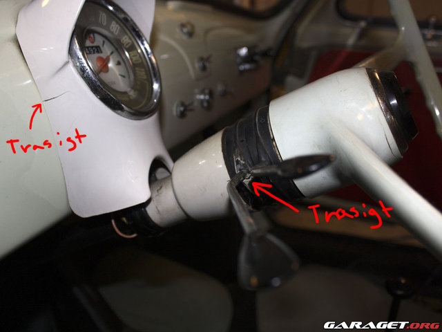

Det är tre saker som stör mig lite vid inredningen. Ratten som har sina små sprickor och skönhetsfel går ju att leva med en stund till. Ska täcka dem med en ny rattlinda.
https://www1.garaget.org/gallery/images/184/183268/183268-0ccec96a110968e12f10962307245f2f.jpg
Sedan är det sprickorna på "instrumentskalet", en på varje sida. Ett "skal" i samma färg och utförande som ratten vore finfint.
