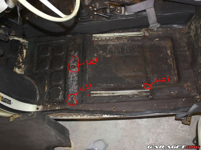

Tre hål i golvet som inte ser så glada ut.
Tror att jag tittar åt andra hållet och bara kör bilen soliga dagar kommande sommar. Får bita i det äpplet nästa höst =-)
