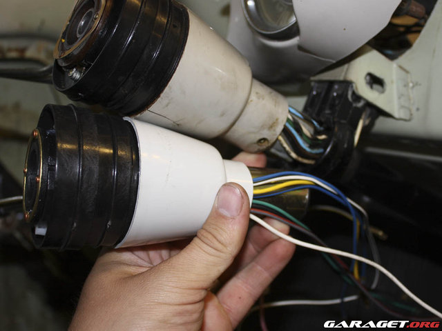

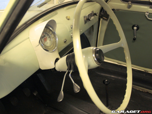

Idag har jag varit och försökt få bort spakarna, fan va de satt men nu är de äntligen löst.
https://www1.garaget.org/gallery/images/184/183268/183268-6fb9daa3264f2c85e5153d453642a6af.jpg

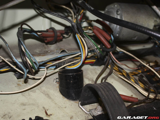

Fick mig dock ett nytt problem. Inte nog med att det var en jäkla massa sladdar som måste på plats, de har även olika färg!!
Så nu är frågan hur fan jag ska gå tillväga:
1. Ska jag koppla dem efter hur de sitter på mekanismen och gemföra med den som satt på?
2. Ska jag koppla dem efter färgerna?
3. Anställa en bilmek/elektriker som kan detta?
Jag tänkte mig att det bara skulle vara att byta ut sladdarna och tuta å köra. Men då det ser olika ut så blir det väldigt rörigt. 70% av sladdarna är lika som innan, men de andra går i andra färger. Suck!
Blev ju inte bättre av att allt är trångt och jävligt under huven.

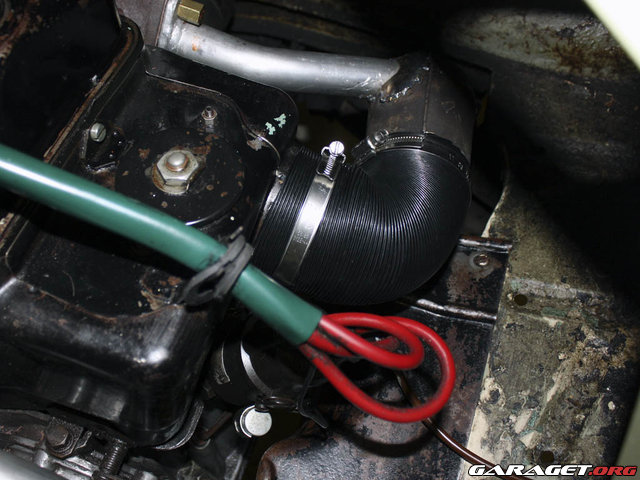

Så här blev det med aluminiumslang där det tidigare suttigt något gammalt rör som ledde varmluften runt avgasröret. Blev rätt bra tycker jag.
https://www1.garaget.org/gallery/images/184/183268/183268-7ebef43c5d84be102e5772dc7bdf77e3.jpg

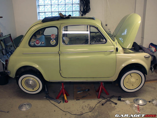

Bild på bilen med däcken på.
https://www1.garaget.org/gallery/images/184/183268/183268-27bd17f5463b330a2e594b0ccc84da48.jpg
Visst vil man bara hoppa in och tuta i den lille bilen.

Nu har jag monterat av allt från ratten och ritat nytt kopplingsschema efter hur sladdarna satt. Sedan får vi se om sladdarna bytt plats och färg eller om något annat krånglar. Då får jag anlita en biltsnubbe som får titta förbi och göra det sista. Såg att två av sladdarna var lite lite för korta för att bara kunna tryckas på plats igen så jag kommer bli tvungen att förlänga dem.
Sedan såg det ut att kunna bli lite knepigt att sätta dit ratten igen, blir liksom ett litet glapp mellan spakmekanismaen och ratten. Tidigare var det ett 5mm glapp men nu vill det bli 10mm, ska se om lite gummihammare och vilja gör susen i kväll.

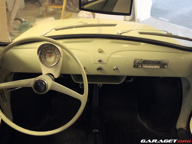

Satte tillbaka ratten idag, blev rätt bra.
https://www1.garaget.org/gallery/images/184/183268/183268-86c41d0d1a594b8bf7129bf10a643b26.jpg
Så nu återstår innertak, dörrpanel och koppla alla sladdar från den nya "blinkersmekaniken". Lutar starkt åt att ringa till en mekaniker med elkunskap som får titta förbi och lösa problemet. Ska köpa på mig en batteriladdare och se till att bilbatteriet är helt laddat när det är dags.
Satte mig i baksätet och tittade på den så fina instrumentpanelen, Italienarna kunde dom. Enkelt, snyggt och användbart, Dante Giacosa säger jag bara.
https://www1.garaget.org/gallery/images/184/183268/183268-3fdec5323ed958377a248bfe0a378c7d.jpg

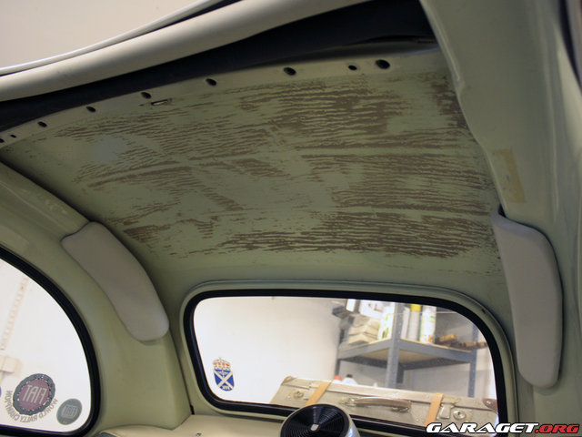

Sedan lutade jag huvudet bakåt och tittade upp i ett fult gammalt tak.
Har ett nytt innertak liggandes redo för att limmas på plats, antar att kontaktlim fungerar finfint till det.
https://www1.garaget.org/gallery/images/184/183268/183268-286240e9878ff69959e6eb8e6faa9df9.jpg

Innertaket är på plats och jag skruvade även dit takduken, får den dock inte att fungera korrekt. Men jag ska ju ändå bara köra den i finväder så det får bli taklucka öppen.
https://www1.garaget.org/gallery/images/184/183268/183268-396bbc17ede5a6e6d65cdd97c19050e2_large.jpg
