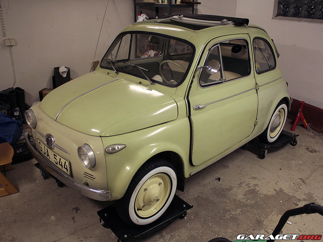

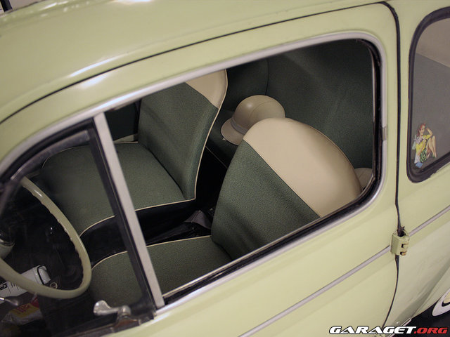

Tillbaka med stolarna i bilen och in med störtkrukorna i baksätet.
https://www1.garaget.org/gallery/images/184/183268/183268-f48a93e64076b6ff41eb26cc4c0fef0d.jpg
Sedan var det till att kolla upp listan på vad som skall göras här näst.
1. Fixa liten bricka till stänkskydd i motorhuset
2. Fixa innerpanel på förarsidan
3. Fixa liten mutter till jordkabel
4. Hissa ner bilen på jorden och skruva på främre navkapslarna
6. Kör en vända och kolla lufttrycket i däcken på lillen
7. Spänn muttrar till avgasrör (när motorn gått en stund)
8. extrakolla läckage och smått å gott
Sedan ska de för hoppningsvis gå att köra lillen lite.
https://www1.garaget.org/gallery/images/184/183268/183268-86aa7a488bcf665f764c1a99695a7fc0.jpg

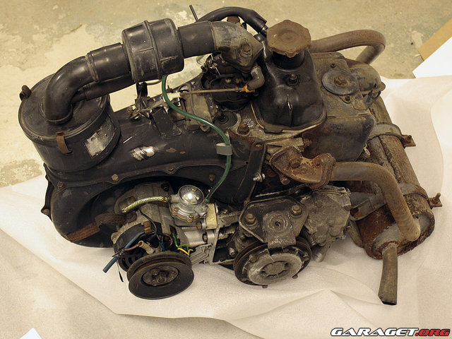

Har även köpt på mig en gammal 650cc Fiat 126 motor som reservmotor och testmotor. Fick med en gammal växellåda också, vet dock inte skicket på den, men som test och reservdonator bör den fungera. Betalade 1500:- för dem, hämta dem och slängde in i bakluckan på passaten =-)
https://www1.garaget.org/gallery/images/184/183268/183268-3956444c8d13bc2e8552d3ee096ee94c.jpg
