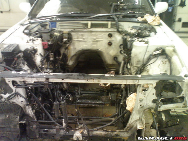

Sen tog det bara fart, bilen vart utan motor och låda. och för en gångs skull så har man varit duktig och märkt upp vart varenda skruv ska sitta!! hoppas bara att jag fattar vad jag skrivit när bilen ska ihop igen tongue
https://www1.garaget.org/gallery/images/69/68272/68272-99df0c76b3d3458cfc419b6a894ff84c.jpg
Bil med motorn utanför smile (Ursäkta bild kvaliten)

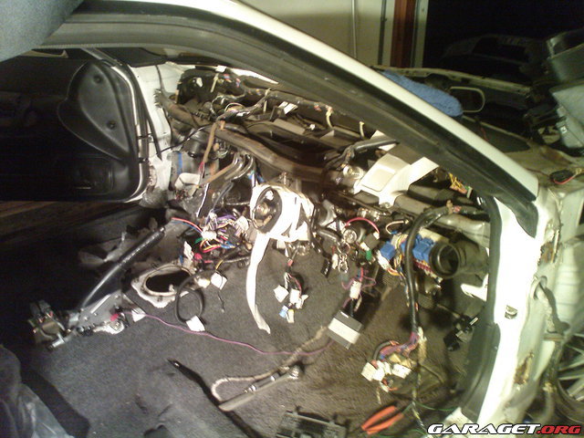

Sen som sagt urartade det men att riva ur inredningen för att "piffa" upp lite och ta bort asfaltsmattor:P
Även här märkte allt upp och vart nedlagt i Fryspåsar tongue dom har hållt än så länge så antar att det fungerar big_smile

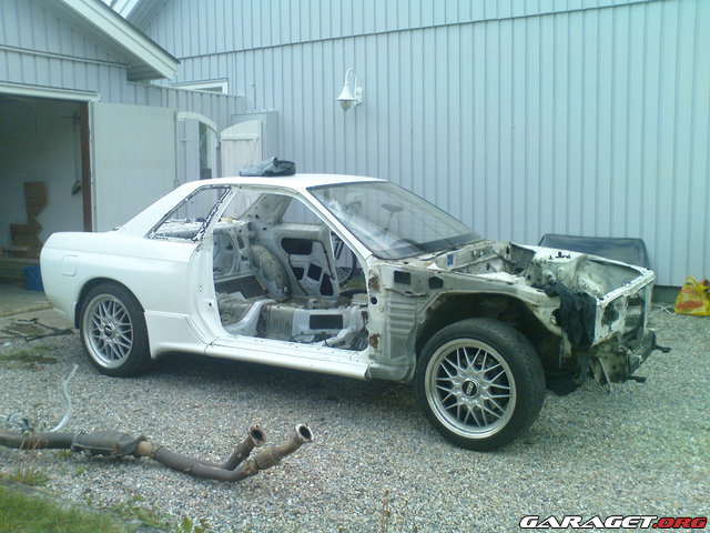

https://www1.garaget.org/gallery/images/69/68272/68272-cb707ca1eefdb2e82cdba32db254d848.jpg
Det var väl ungefär i detta stadiet jag insåg att det är fan lika bra att köra "all in" så bilen revs ner i molekyler big_smile

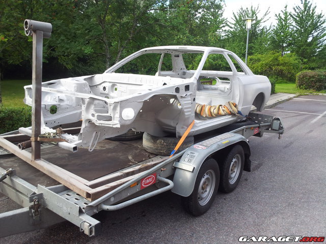

https://www1.garaget.org/gallery/images/69/68272/68272-86e4015f6cf56b9ec03793863fd94a32.jpg
Fortfarande i skapligt ihopsatt skick tongue
Sen på grund av flytt, trasig telefon med bilder i m.m så har jag inte så många fler bilder från nedrivningen tyvärr men bilen revs ner i molekyler och det började putsas på delarna jag tagit lös och ungefär där är jag nu.
Resterande av bilderna vad som är gjort har jag http://www.garaget.org/mypage/gallery.p … album=8674
Bilen i dagsläge, blästrad och grundlackad.

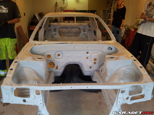

https://www1.garaget.org/gallery/images/69/68272/68272-37af02b8b7c97c8cf0d2834928eb6449.jpg

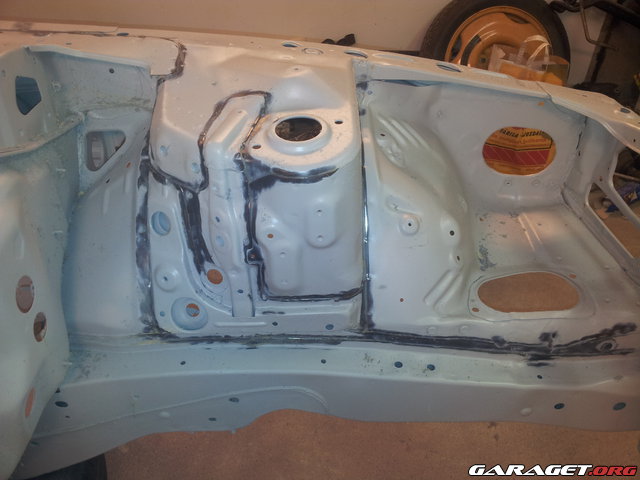

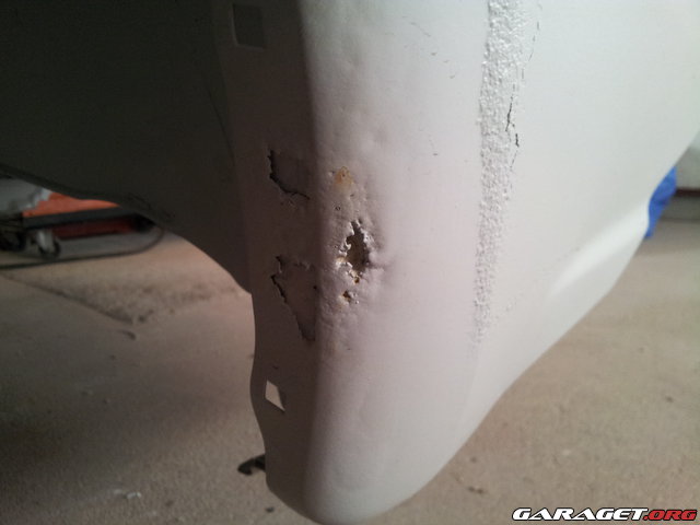

Vet inte om det är jag som har nått fel eller vad det är men lyckades pilla bort en liten del av karroseri kittet (Kan möjligen ha stavat fel där men men) och såg då att det tydligen döljde sig en liiiten gnutta rost där så jag satte fart med roterande stålborste och är nu på väg att ta bort allt.
https://www1.garaget.org/gallery/images/69/68272/68272-53816dfa3c00d736a03a43719ed752bf.jpg
Motorutrymme. (inte färdigt)

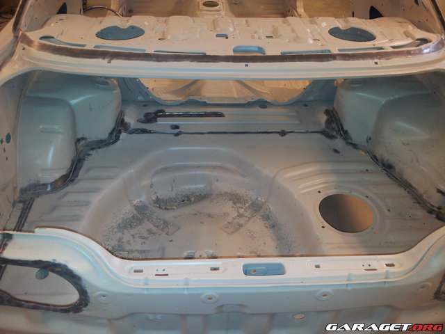

https://www1.garaget.org/gallery/images/69/68272/68272-24016b993f191e75897bbe90dd2928b7.jpg
Bagageutrymmet. (inte färdigt)
Sen en fråga till någon som kanske vet, är det ett MÅSTE att ha kittet där eller går det att åka utan, tycker nämligen det är fruktansvärt styggt, kan tänka mig att det kanske tar bort lite vridstyvhet i karossen och det vill man ju inte men hörde även att om man bara lackar över skarvarna så kryper det in fukt?? någon som har bättre koll än mig på det?

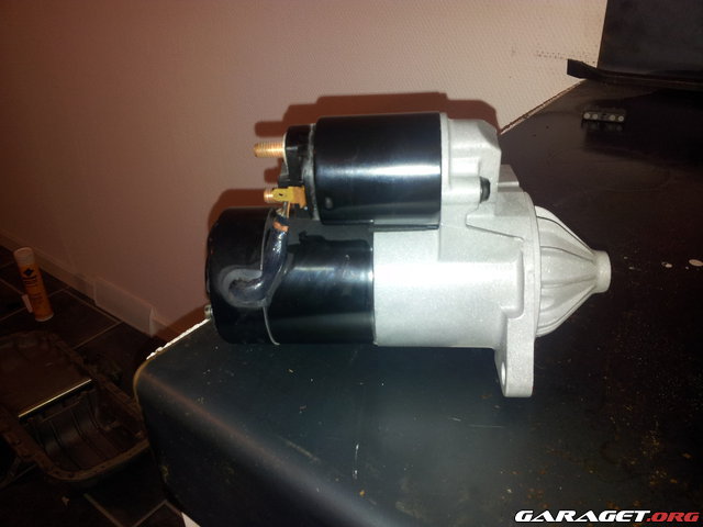

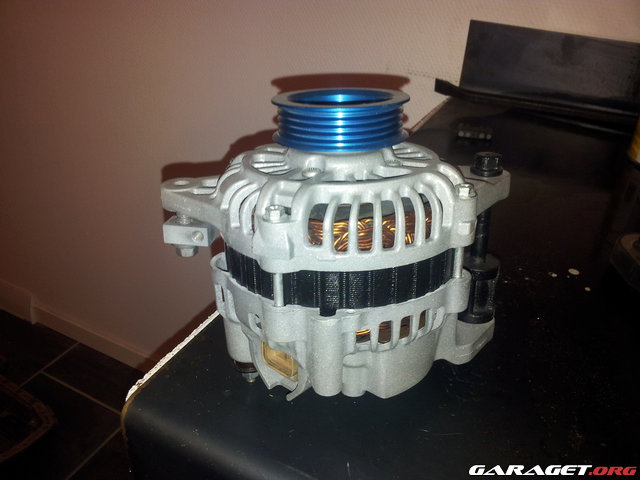

https://www1.garaget.org/gallery/images/69/68272/68272-3817b8529c9a4a7b7762277eb047a62f.jpg
Även startmotorn har varit helt isärplockad och rengjord från grunden, samma sak här, blästrad och klarlackad på aluminiumet. (Ser FÖRJÄVLIG ut på bilden, dammet bara avtorkat med handen)

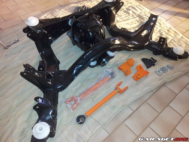

https://www1.garaget.org/gallery/images/69/68272/68272-e5071fc619d788fb85e9f77aec176c46.jpg
Pågående projekt, renovering av bakvagnen, ramen blästrad och pulverlackad, bussningar i vit delrin (ska rengöras är smutsiga just nu), bakaxelklumpen är blästrad och lackad med 2k solid svart billack, lager och lameller m.m ska bytas ut, Stagen på bild är från driftworks och ska ersätta fyrhjulsstyrningen, är gryyymt besviken på kvaliten på lacken, har knappt täckt på vissa ställen så dom ska blästras och lackas! sen har även länkarmar m.m plockats isär och väntar på blästring och pulverlack.
