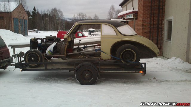

kan ju dra historien om hur jag fick tag i dkwn först och avslutar med varför den vart rodd .. år 2000 skulle jag åka och köpa en amazon kombi  som jag sett på en annons  ...  när vi kom fram och skulle kika på den så var den mycket sämre skick än förväntat så tänkte skippa affären  men medans vi står där å surrar så se jag bakom hörnet på uthuset en bil under en pressening så frågar avd det är och får gå och kika på den  och där står denna dkw  hade aldrig sett modellen live förut så frågar om jag inte får köpa den istället för amazonen då jag direkt fastnade för den ..  gubben tvekade först sen sa han du får köpa den om du köper amazon så det var baar handla bäggetvå ... sen vart den ståendes hemma i ladan några år medans jag funderade på att ställa iordning den  men jag gillar ju snabba bilar så funderade på bygag den emd skotermotor elelr dylikt . sen gick åren oc´h jag köpte min första t23 då jag alltid gillat roddar . sen när man börjat åka rodd och träffat rodfolket fick man lära sig att en roddåkare ska ha byggt en rodd annars e man ingen riktig roddåkare så var bara börja fundera på vad man skulle bygga och började samla delar för att bygga om t23an efter egna ideer och när sen den t23 jag har nu vart till salu så såldes ju gamla t23an å då stod man ju där med framvagn och andra prylar . då började jag fundera på vad jag skulle skaffa för kaross att bygga på men dkwn fanns ju där så planerna hade länge funnits men ville ju ha en 32 tudor oxå men  dkwn tog över i tankarna då man kan köpa en 32 tudor körklar närsomhelst bara man har pengar men en dkw rod hade jag aldrig sett så valet var enkelt  och ångrar mig inte för en sekund

kan ju ge lite mer historia om dkwn  bilen har gått i vännäs som läkarbil och vart avställd 1969-70 och har sen stått delvis demonterad i garage tills 1990 talet då den flyttades till en lada hos gubben jag köpte den av  han ställde ut den på gården ca 2 år innan jag köpte den därav den är så pass fräsch i karossen  original chassi komplett har kjag ställt undan hemma i förrådet  tillsvidare
