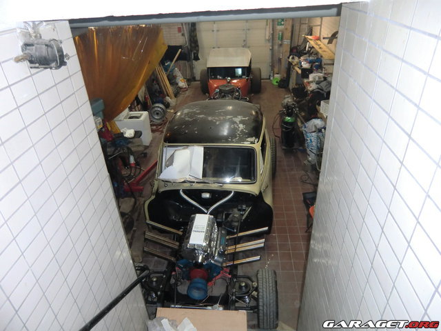

https://www1.garaget.org/gallery/images/20/19075/19075-da117ea365a6b669073d512ca796f078.jpg
ssådär nu e man på g  i nygaraget måste bara städa ur det sista efter tidigare hyresgäst senså

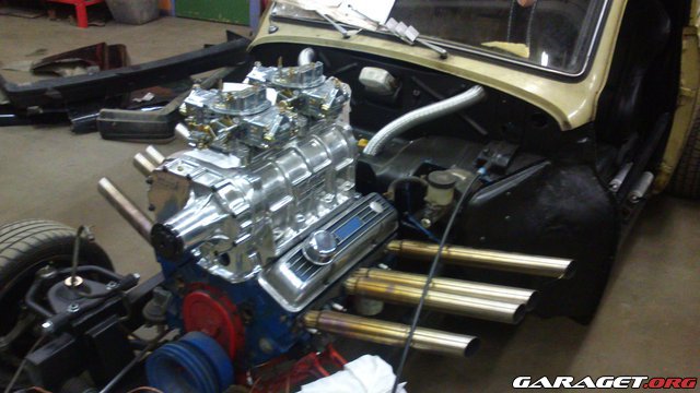

https://www1.garaget.org/gallery/images/20/19075/19075-8130f5c84e00f962d97b544f0ea515b0.jpg
kompressor på plats måttat på synfält idag och nu ser man ut som man ska
