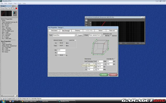

Okej ska försöka förklara mej lite här.
Använder nu bassbox 6 pro och har skrivit in måtten och formen på det som finns inuti lådan dvs basen, Den räknar då ut att basen tar upp 6,024L och då kan man välja "Adds to vb" eller "Subtracts from vb".
Jag har skrivit in att lådan byggs av 22mm material och skrivit in lite mått ( just nu 387*387*387 mm) då talar den om att om jag har valt "Adds to vb" så är lådan Vb=40,35L och Total=40,35L, Men om jag väljer "Subtracts from vb" så är lådan Vb=28,31L och Total=40,35L
I det nämna ovan så står det ju att 28,32L (jbl sidan) är basen inräknad men är det samma som att välja "Subtracts from vb" eller "Adds to vb" ?
Frågan jag vill ha svar på är alltså följande:
Basen inräknad i volym (28,32L) är samma som att i programmet välja "Adds to vb" eller "Subtracts from vb" ?
Hoppas ni förstår å kan svara smile

Det är nog adds to vb du ska använda dig av.. sen förstår jag inte. Det var väl en bas du hade? Varför har programmet dragit av volymen för 2st?
Du ska alltså använda det värdet som räknar in basen i lådans volym.
Vilka mått har du skrivit in för att få det där värdet?
Jag föreslår att du skippar just den biten att programmet räknar ut hur stor plats elementet tar upp, blir lätt aningen stort värde och dessutom är värdet inte helt pålitligt om man inte anger magnetens diameter och höjd. Bocka för rutan "lock" för både porten och basen i menyn "Interior", då räknar inte programmet med dessa saker. smile
Jag räknar alltid ut de sakerna själv, går hur bra som helst. Det finns en del "grundvolymer" för hur stor plats en bas tar upp, de använder jag mig nästan alltid av. Undantaget är när basen är väldigt "fet", dvs rejäl magnet och korg. Då lägger jag till 0,5-1 liter utöver grundvolymerna. De här volymerna utgår jag ifrån med bilbasar:
8" bas = 1-1,5 liter
10" bas = 2 liter
12" bas = 2,5-3 liter
15" bas = 5-6 liter
Portar kan räknas mer exakt hur stor plats de tar upp eftersom materialtjockleken ofta inte skiljer mer än kanske 1 mm mellan olika basreflexrör, där utgår jag ifrån:
3" rör = 0,044 liter per cm
4" rör = 0,095 liter per cm
6" rör = 0,2 liter per cm

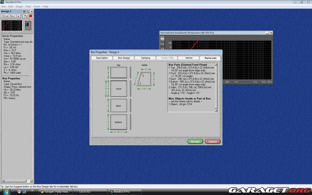

Har tagit lite kort så ni ser hur det ligger till har även bytt till låda med slopad framstycke smile
Vad tror ni kan detta funka? smile

Aha, du räknade så. Den rutan är inte till för att räkna ut basens plats, istället är det tex stagning och annat "krafs" som den är tänkt att användas till. På det där sättet räknar programmet basen som en "massiv klump" och det stämmer ju inte riktigt. smile
När det gäller kapmåtten för alla delar så får du tänka på hur programmet anser att bitarna ska monteras, exempelvis är det tänkt att baffel och bakstycke monteras "innanför" locket och botten. Jag personligen vill iaf montera "utanpå".

Så du menar att jag ska skriva in typ 3L eller vad du skrev i förra inlägget där som det står "box volume displaced by the driver"?
Å det med montering har det så stor betydelse? smile

Ja, du kan bocka för "lock" och skriva in tex 2,5 liter där. Eller så räknar du ihop lådans totalvolym i huvudet och skriver in det i menyn "Box Design" vid "Internal Volume", så gör jag vid lådberäkningar.
Angående monteringen av alla bitar så ville jag bara uppmärksamma hur programmet gör, så att det inte blir missförstånd när man redan har kapat bitarna och egentligen ville montera på ett annat sätt än vad programmet visade. smile

Aha aa jo men det är jag med på hur den vill att jag ska kapa bitarna å så smile
Men tror du detta skulle kunna funka eller ska jag bara bygga en "cube" ? smile

Med lutande vägg så utnyttjar man bagageutrymmet på bästa sätt, vill du att lådan ska ta upp så liten plats som möjligt så gör du lutande vägg. Ur ljudkvalitetssynpunkt spelar det ingen roll om du väljer lutande vägg eller vanlig fyrkantig låda. Kub går också bra eftersom det gäller en baslåda som inte är jättestor och som delas under 100 Hz, dvs ingen risk för stående vågor som bråkar inom det aktuella frekvensområdet. smile
