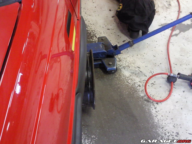

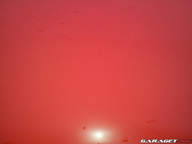

körd med 3m`s grejer i 3 steg två poler steg och sen deras bananvax och den blev riktigt bra men höll inte lika länge som biltemas vax som jag la på senare yikes den ser hyfsad ut efter nästan ett år med biltemas vax kan inte fatta de själv men då är bilen tvättad OFTA

Stoffe
Ser fin ut i lacken. Problemet är att står du i en viss vinkel med ett visst solljus  ser man  tendens till oxid på enstaka ställen. Tar jag ett kort på bilen nu ser den tog blank och fin. Det syntes igår när det var solsken rakt mot lacken. Såg inget idag efter att jag lagt på ett lager lackförsegling. Kanske döljde det.
1 271 Inlägg
30 augusti 2012
Jag fick bara några polerrosor på taket då jag fuskade något där för att de var svårt att komma åt tror att du ska byta märke på grejerna du använder men det är juh bara mitt tycke. 3m är dyrt men vill man va fin får man lida pin
