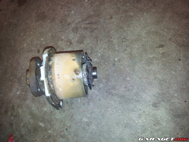

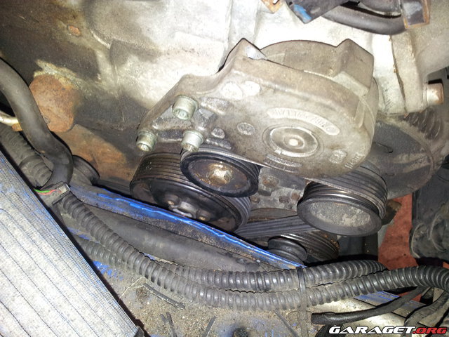

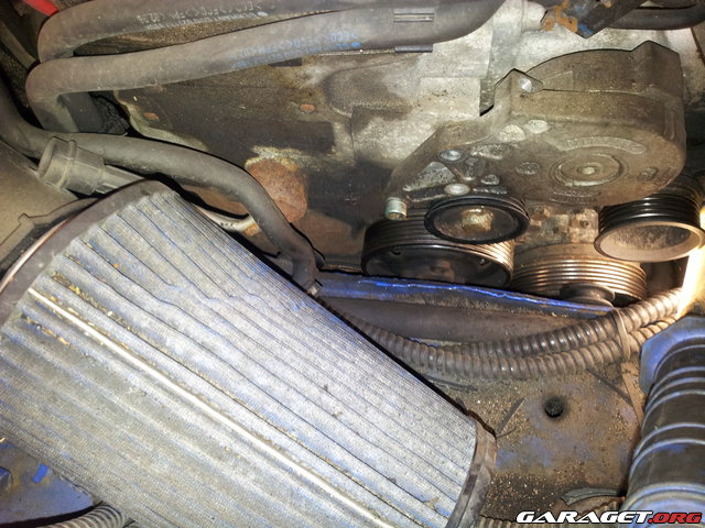

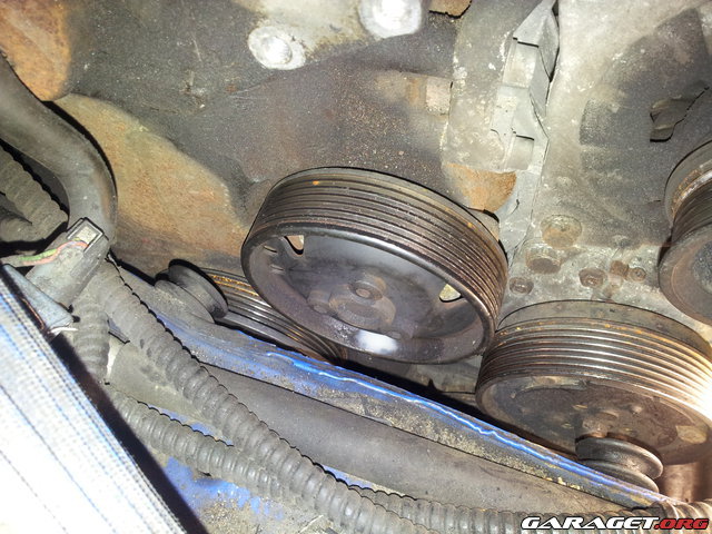

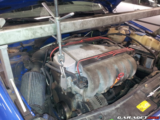

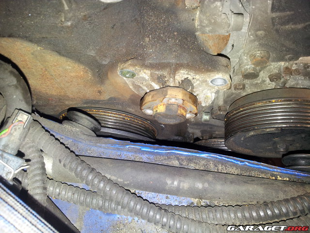

Idag fick man lite gjort på golfen. Efterssom vattenpumpen lät väldigt illa och var skitglapp så stod ett byte högt på listan. Så idag passade man på när det var mekarkväll på jobbet.
https://www1.garaget.org/gallery/images/143/142502/142502-bbb4e6040a77f729ba4b135bf060ad9f.jpg
Började med att plocka av remmen och ta bort spännaren:-)
https://www1.garaget.org/gallery/images/143/142502/142502-22ff17ab003cfa637597d0116460497f.jpg

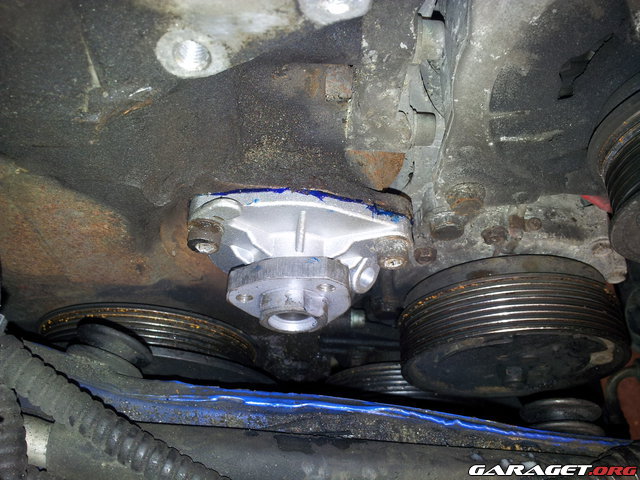

tog sikte på vattenpumpen konstaterade ganska snart att den aldrig skulle gå ut då rambenet är i vägen:-(
https://www1.garaget.org/gallery/images/143/142502/142502-2ac34c6d0b16a8ea742d476b39fbe997.jpg
Blev att lossa på främre motorfäste och lyfta motorn tills verktygen gick dit.
https://www1.garaget.org/gallery/images/143/142502/142502-fe929ac5e96759f3c1a76e67da9fd565.jpg
Sådär då ska den bara lös vilket inte var det lättaste;)
https://www1.garaget.org/gallery/images/143/142502/142502-d98a1a58070fb44db19e7bccdd410ffe.jpg
Tada :-D inte så väldigt fint skick;-)
https://www1.garaget.org/gallery/images/143/142502/142502-70b977b5e88b7aceb39f723c8517f900.jpg
Nya pumpen på plats:)
https://www1.garaget.org/gallery/images/143/142502/142502-c6a1092a41e5042b7800aef96fe5c83e.jpg
Sådär :-) Allt på plats, vakumsuget, fyllt och provtryckt:) jadå remmen ska bytas:-P Har bara inte  fått den än:-(
https://www1.garaget.org/gallery/images/143/142502/142502-4101504418d5089b7d3dd6e152f0096f.jpg
Provturen fick bli hem till mamma där det bjöds på ärtsoppa och pankakor med glass:D
Passa även på att ta en bild med hela vw familjen samlad:) från vänster, lillebrorsans polo 16v gti, mitten min vr6a. till höger mammas 105hk tdi:P
Senast redigerat av mb_pucken (6 september 2012)

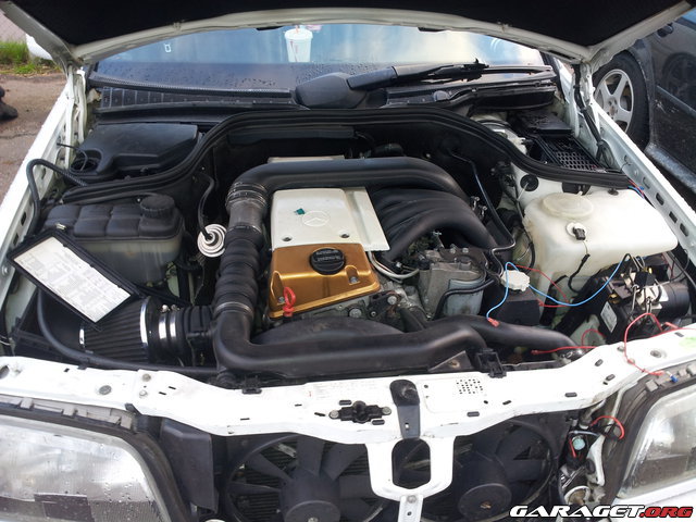

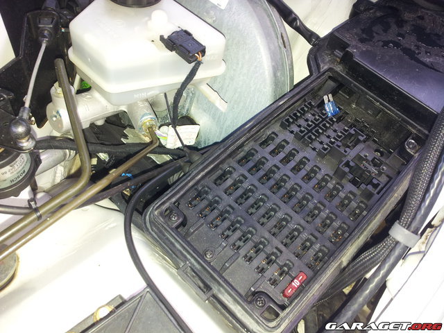

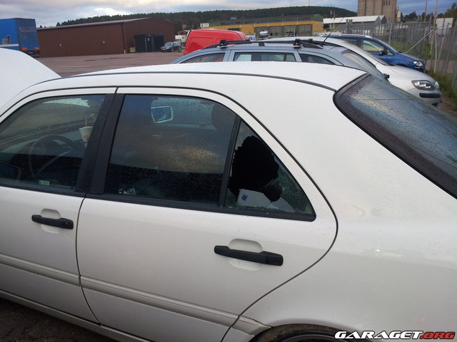

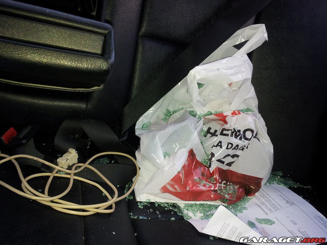

Idag var ingen bra dag.
https://www1.garaget.org/gallery/images/143/142502/142502-56035012f27044e51a48a127679382fa.jpg

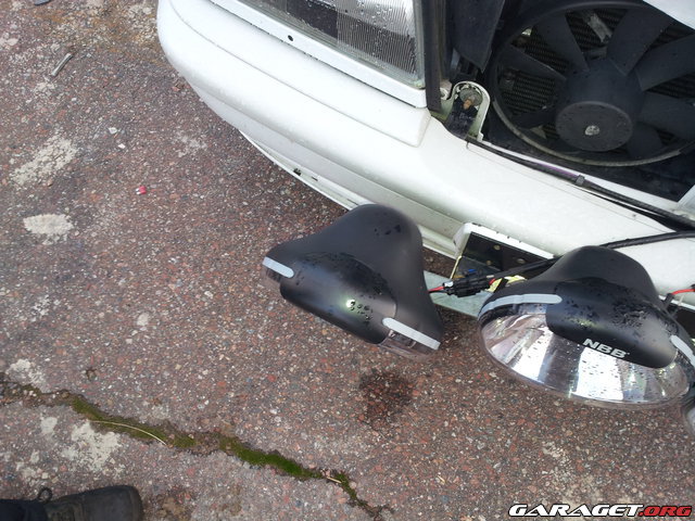

började arbetsdagen med att notera att ett extraljus stod snett och att huven stod på glänt på mercan som hade fått övernatta på jobbet då jag åkte golfen hem....
https://www1.garaget.org/gallery/images/143/142502/142502-8e8e935d549a13e9087f4c7f0a64047a.jpg
gick närmare och noterade att nått inte stämde...
https://www1.garaget.org/gallery/images/143/142502/142502-ed4a39ce3c1103c383f71581790c1e06.jpg
Konstigt...  rutan hade vist trilla in i bilen...
https://www1.garaget.org/gallery/images/143/142502/142502-4cb3363521fd9c7dadf26abf8c44bad3.jpg
inte va den så ostädad när jag lämna den och va jag minns hade jag en sterio monterad....
https://www1.garaget.org/gallery/images/143/142502/142502-314b4a71c857d5d70e5c415ebe2e5dfb.jpg

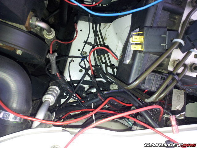

tog en titt under huven.. där va det rörigt...
https://www1.garaget.org/gallery/images/143/142502/142502-dc61a169b7fa1eafaabf6b06340cf00d.jpg
dom tyckte nog larmet lät illa.... men det hjälpte inte för det tuta iaf...
https://www1.garaget.org/gallery/images/143/142502/142502-66182e2446b5d705a21d8e09f5a6a161.jpg

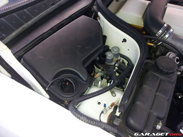

tydligen ville dom åt xenonboxarna... men dom fick bara med sig dom 2 relärna som satt till extraljusen.. dom spara iaf dom trasiga.
https://www1.garaget.org/gallery/images/143/142502/142502-ce667f999cd07ce5fd1f4481d3d4b952.jpg
tydligen åker dom merca eller ville ha min krc box till något annat....

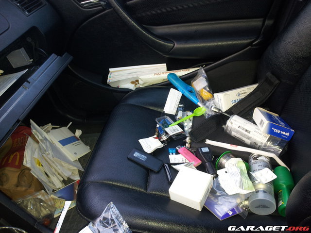

summan av deras inbrott blev en kenwood KDC-BT92SD. men dom glömde mick, dosa, kablar och fronten som senare hittades...
En krc box..
En trasig ruta.
Söndersliten frontspoiler..
En skitförbannad pucken..
Så nu får man åka golf några veckor då mercan står på verkstad för byte av lite saker.
