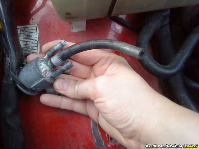

Ska sitta massa vakuumslangar framför luftboxen, om turbo plusen funkar märker du att laddtrycksmätaren höjs när du passerar ~3800rpm

Det är typ 2-3 slangar, har man inte turbo+ ska det inte vara några slangar alls där.
Slangarna går in i den här
https://www1.garaget.org/gallery/archive/26826/703485_hli79h.jpg
