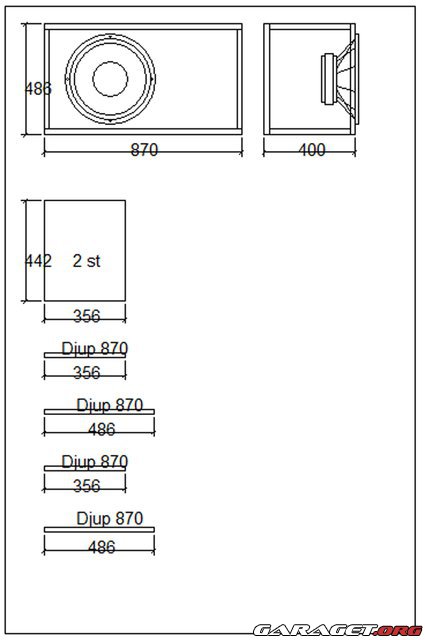

Jag kan fixa en lådritning till en låda som kommer funka fint i din bil om du vill.
Ja har du lust att fixa en ritning så gärna! smile Är ute efter att få ut så mkt SPL som möjligt ur denna basen just nu.
https://www1.garaget.org/gallery/images/43/42153/42153-03d35d475fa7d8661dec0a5331832ee5.jpg
Porten sätt på "undersidan" och lådan läggs sedan ner i bagaget så att basen hamnar uppåt.
Anänder du ett 6" rör, alltså 150mm invändig diameter så kan du börja med en portlängd på 25cm, du får då en avstämning på runt 35hz. Du kan sedan korta den med ett par centimeter åt gången och prova om de ökar.
Jag skulle dessutom rekommendera att lägga dubbla material på de stora sidorna för att minska flexet. Invändigt kan du trekantslista hörnen och sedan lägga på ett lager med polyester och glasfiber. Detta för att öka luftflödet i lådan och att göra materialet tätare och hårdare.
