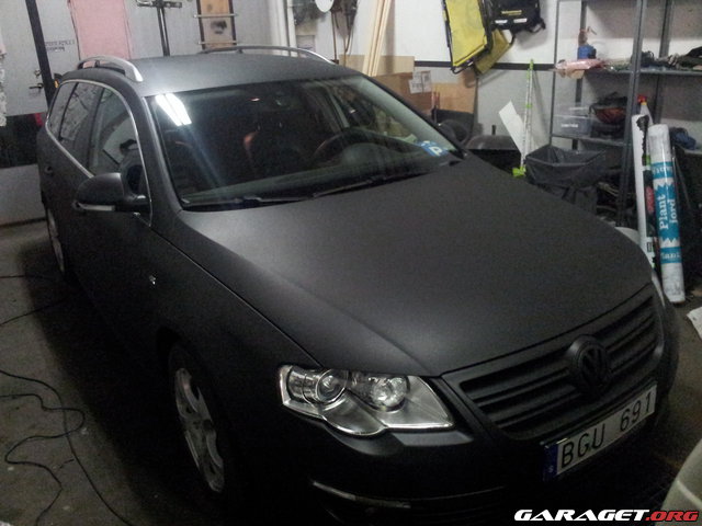

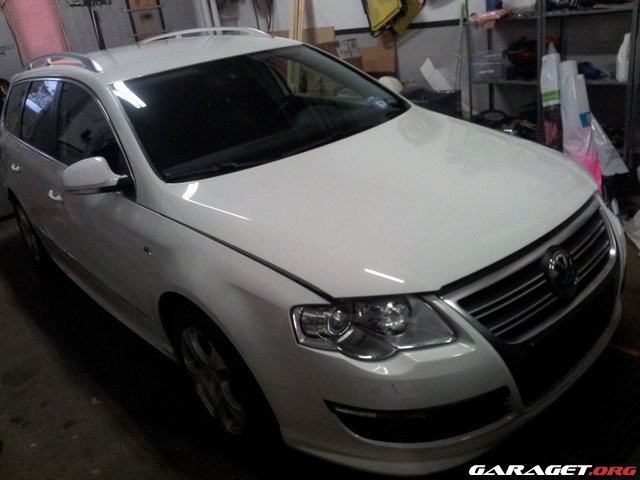

Kommer lite DÅLIGA bilder från senaste arbetet smile Hinner inte riktigt ta kort men före & efter bilder, får se hur det blir med guiden sen tongue
Innan iallafall
https://www1.garaget.org/gallery/images/74/73108/73108-094814948870323070f03269b88b7460.jpg
https://www1.garaget.org/gallery/images/74/73108/73108-ed447830448672887bfb4f246c2beb56.jpg
Efter
https://www1.garaget.org/gallery/images/74/73108/73108-671e87f8f7ccd24429bfc951abf0b0d4.jpg
https://www1.garaget.org/gallery/images/74/73108/73108-2e71303a63afdee03bba5167e7099e30.jpg
https://www1.garaget.org/gallery/images/74/73108/73108-cdfca41d618321b664a562d70a2dc115.jpg
Vart om jag får säga det själv ett av dom bättre jobben smile synd att man bara hade skräp kameran på mobilen hmm

Har personligen taket, railsen och alla lister runt rutorna dipade sen i början av sommaren och det håller oxå helt bra som samma dag det lackades smile sålänge det sköts bra så håller det där efter. tvättar man med microfiberduk och lite extra shampo så går det yperligt att tvätta en heldipad bil, skiten släpper mycket lättare från dip än från lack oxå så det är ett stort plus smile Första A3an jag dipade vart inte helt lyckat med lager osv men den sköljer hon bara av med vattenslang så blir den nästan 100% ren smile

Maskade railsen till 90% men lämnade ca 1cm ner mot taket annars får man pilla så mycket dip smile lite ivägen är dom såklart, så man får tänka på det och spraya lite extra in under i kanter osv och från olika vinklar smile
Vi har tvättat många ggr i kärsher tvätten i grann kommunen och använder alltid deras hetvax som sista steg och det fungerar hur bra som helst, blir inge fläckar, eller förstört eller nått, så bara spruta på smile
