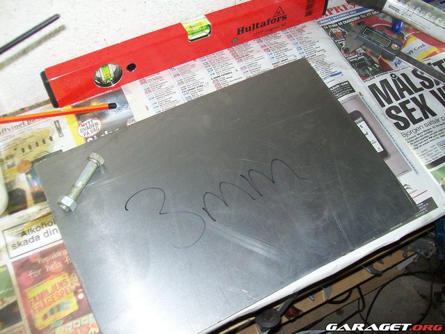

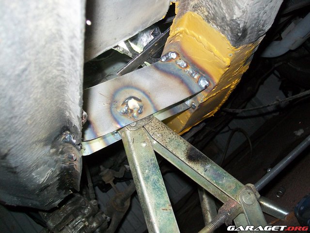

jaohajjaa o idag har ja gjort ett nytt domkraftsfäste tongue
plockat fram 3mm plåt o en bult o mutter
https://www1.garaget.org/gallery/images/183/182654/182654-54efb62db0781e4b72f2e8f9dc998fa5.jpg
kapat till en bit o svetsat dit den mellan tröskel o balk

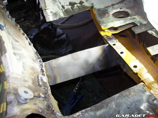

https://www1.garaget.org/gallery/images/183/182654/182654-bd8cdbbd2c150dfb903292ca0d8f22df.jpg
blir bra detta
https://www1.garaget.org/gallery/images/183/182654/182654-c3b063030741892d18ec37023c206e17.jpg

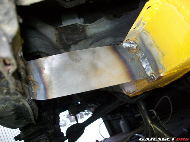

o en till tongue
https://www1.garaget.org/gallery/images/183/182654/182654-7a63beafc2745a0dfea760707ed3336a.jpg

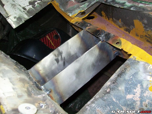

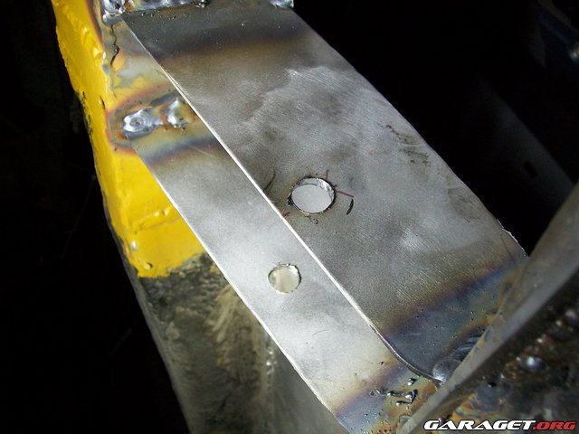

nu ska vi ha denna också tongue
https://www1.garaget.org/gallery/images/183/182654/182654-5b9e01fe01eeeabf6b192ea654cd309f.jpg

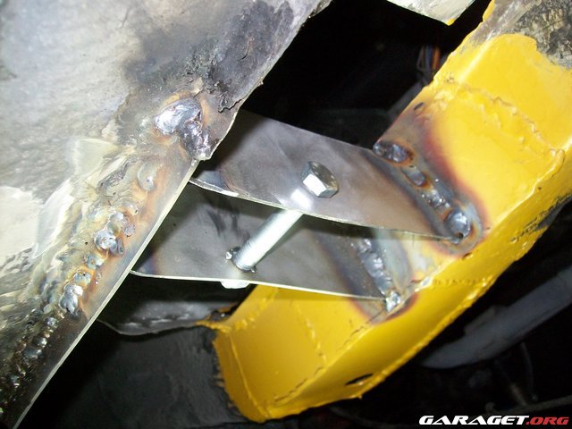

borrat hål igenom båda smile
https://www1.garaget.org/gallery/images/183/182654/182654-a2b9f1f2fa521ae2c0fd3c975a1c3bff.jpg

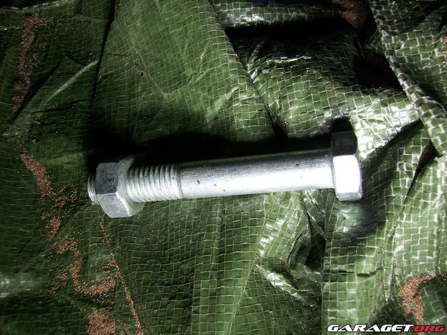

o skruva dit den
https://www1.garaget.org/gallery/images/183/182654/182654-a157d9d28f3a9b1e337b217ad9176cc3.jpg

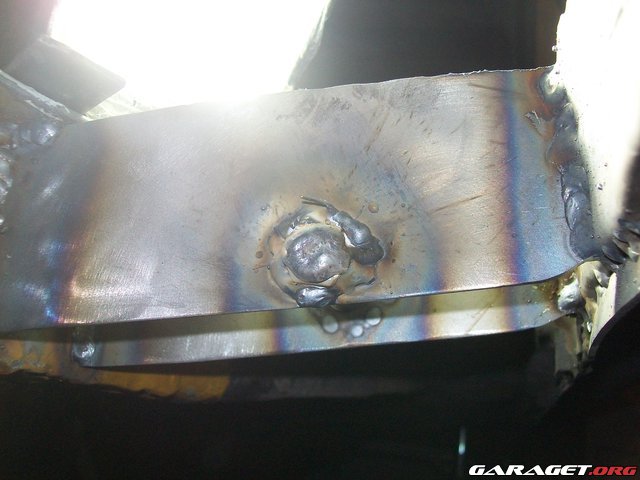

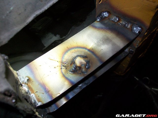

o sen svetsa fast bulten, svetsarna blev inte så bra där tycker jag var lite svårt o svetsa i bultjävlen men de håller wink

provlyfta också de gick fint tongue
https://www1.garaget.org/gallery/images/183/182654/182654-4ca0f87f02c126f639b1fb4317e5ce6a.jpg

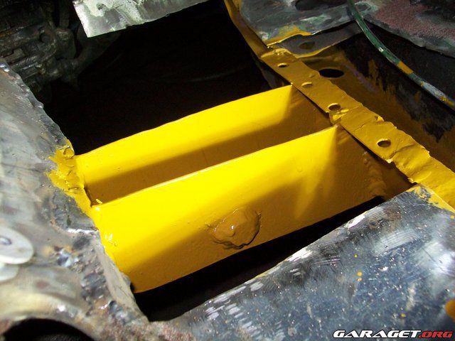

blästra av de o rostskydda också
https://www1.garaget.org/gallery/images/183/182654/182654-a90fcbe2749bafb7039985a991cb69e4.jpg

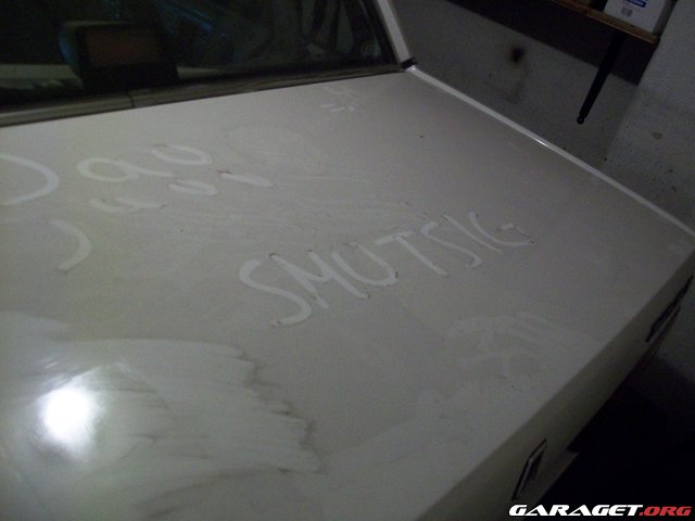

har aldrig sett henne så smutsig sad
https://www1.garaget.org/gallery/images/183/182654/182654-02033703ff094c22d2c1388257c6fb71.jpg
imon tänkte ja börja me golvet big_smile

men rita ej i smutsen du kan få repor som alldrig går bort om du har otur.

jo ja vet men den där luckan ska ändå lackas om (te våren eller sommaren) då den inte ser så rolig ut i RL pga mekonomen gav mej fel färg när ja bättringslackade den tongue

okej jag ville bara ha det sagt utifall att wink

du jobbar på bra smile ang. svetsning i bulten kan det bero på att den är galvad, ser så ut på bilden iallafall.
kanske den kan va smile men men den sitter iallfall wink

Det ser bra ut smile Får man fråga vad för bult det var som du svetsade fast? Någon special?
