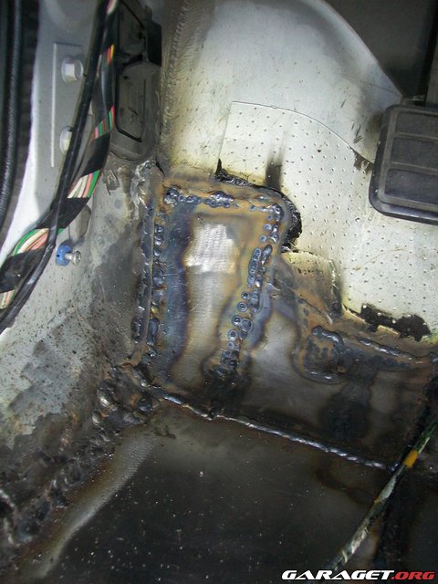

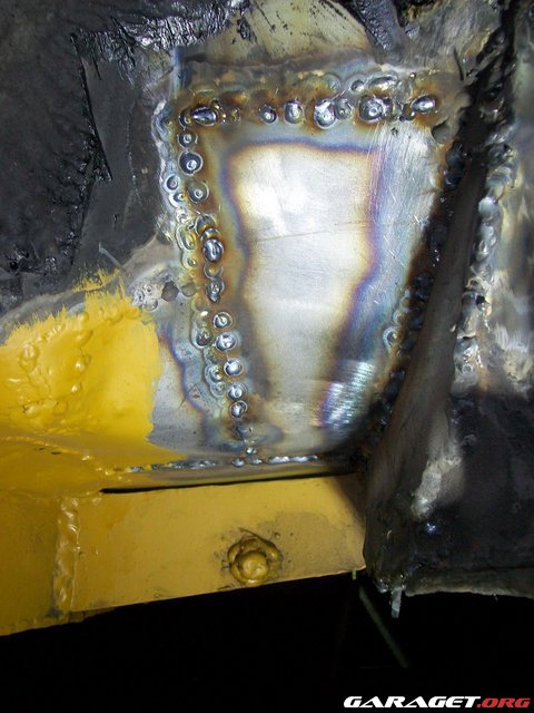

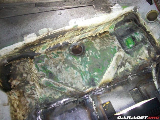

jaha o idag har ja  fortsatt o svetsa tongue aven slipat ner all svets lite lätt, ingen bild på det just nu men de kommer wink
äntligen klart
https://www1.garaget.org/gallery/images/183/182654/182654-d7b640ef1cb00c16992a5304bc67ede1.jpg
helsvetsat på insidan o punktat på utsidan
https://www1.garaget.org/gallery/images/183/182654/182654-6517add8fd7a330352efa9e259488854.jpg

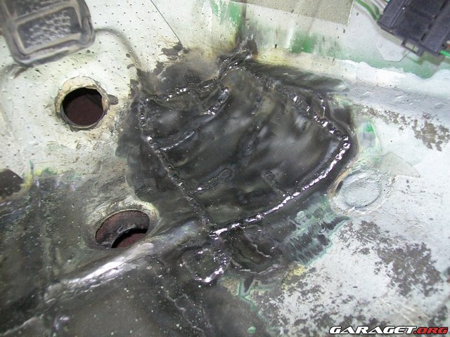

sen kapa jag även bort en mindre snygg lagning som jag o min far gjorde när vi va nybörjare på de här med o svetsa, så ska svetsa dit en ny bit där så det ser snyggt ut cool tänkte ja skulle gjort det nu ikväll men sanden te blästern tog slut så får vänta tills imon tongue
https://www1.garaget.org/gallery/images/183/182654/182654-f11b7a0c22688fe05f42d9c8634355fb.jpg

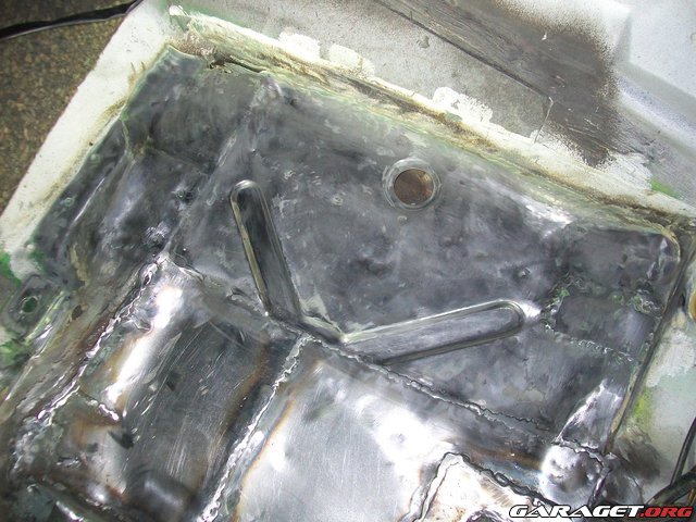

och så en fredags update smile
nu ska allt svetsande va klart inne i bilen.. hoppas ja tongue

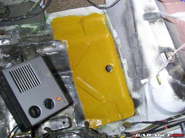

har även börjat rostskydda nu
klart smile testade även att borsta rent med ståltrissa (eller va de nu heter) på borrmaskin o gu va fint de blev såg kromat ut ju big_smile
https://www1.garaget.org/gallery/images/183/182654/182654-f7298db73f354235971e7725eebd4884.jpg

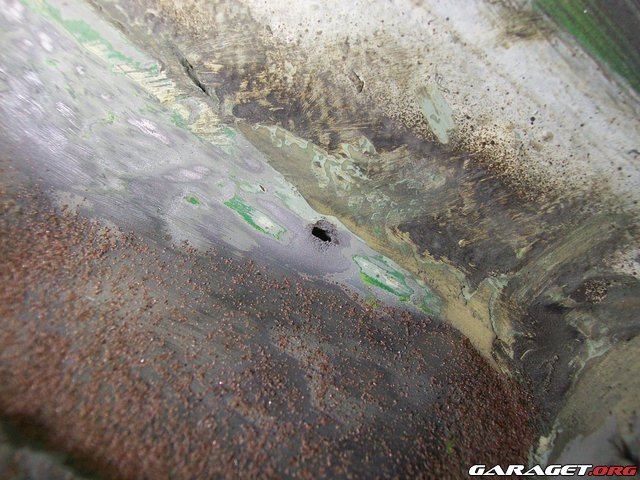

sen tog ja bort färgen på de som e kvar av original golvet för o kolla så de inte va nån rost under färgen, hittade ett par fläckar som sedan blästrades bort
https://www1.garaget.org/gallery/images/183/182654/182654-c3553c2ec680153f4c41d92a8ae8e322.jpg
färdigslipat o klart big_smile ska även spruta ner massa hålrumsmassa där den där karroseri-pluggen ska va som e borta just nu
https://www1.garaget.org/gallery/images/183/182654/182654-b0e3caea9960f872c4267dc22accfcea.jpg

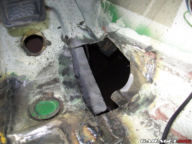

sen blästrade ja av original golvet o så dök det upp ett hål tongue dock inte lika stort som de andra som vart wink men de va såpass litet så det räckte att bara lägga igen det med svets
https://www1.garaget.org/gallery/images/183/182654/182654-8d8d68d76778f3d50bb962f0b44eb6d4.jpg
pensla sen på 2k epoxy när blästrandet va klart.
https://www1.garaget.org/gallery/images/183/182654/182654-bd756b55a9bf6bd359775cf620ef8abe.jpg
så långt hann ja idag kommer mera imon smile
