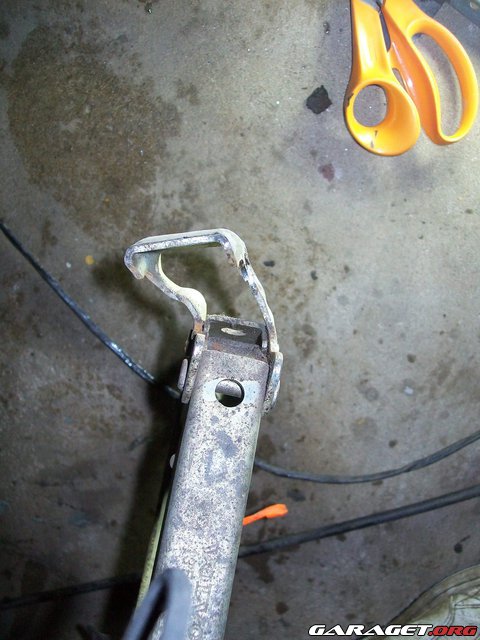

tänkte ja skulle hissa upp bilen lite mer än vanligt idag o sätta pallbockar under så ja tog ett par gummi kuddar o satt under original domkraften o vevade upp. det gick inget vidare tongue slutade med att hela bilen gled iväg o rammlade ner. dock hände inget med bilen big_smile men de var jäävlar på milimetern att den inte gled in i betongsvägen med bakskärmen.
såhär ser ena domkraften ut efter den lilla incidenten lol räckte att banka den till rätta igen med slägga så funka den fint igen tongue

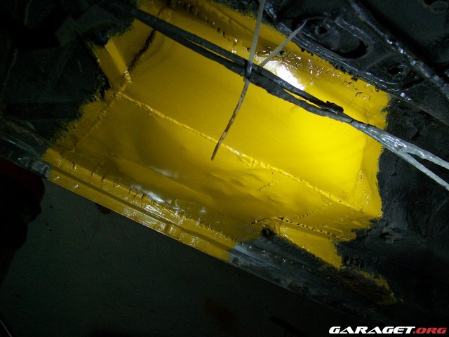

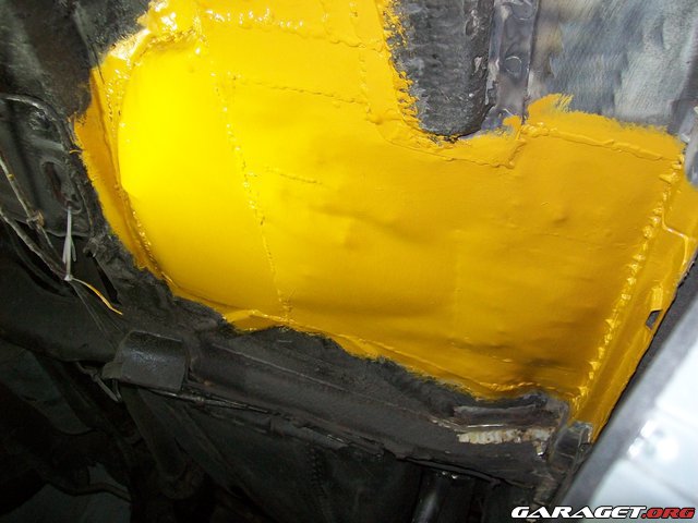

sen så har ja börjat rost skydda golvet under smile blästrade va så mycket ja kunde av de nya golvet sen tog sanden slut.
fram med 2k epoxyn igen!
https://www1.garaget.org/gallery/images/183/182654/182654-3f64e9d9f2405aa8c035dec6bf4ff621.jpg
o så långt kom jag idag cool
https://www1.garaget.org/gallery/images/183/182654/182654-b8d6d63064dcd49c512aa68765681098.jpg
https://www1.garaget.org/gallery/images/183/182654/182654-dd8a69f87b6ad0f11fb681dab2d403c6.jpg

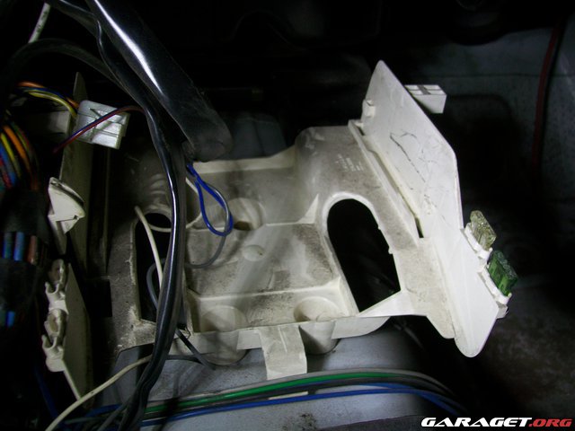

va lite nyfiken hur det såg ut under el-centralen så pillade bort den. ska försöka göra den så ren som möjligt sen när allt e klart o så tänker jag flytta in lite reläer till minna egna kopplingar där
https://www1.garaget.org/gallery/images/183/182654/182654-9ee17e61403e5fd7531439c480cfa7b3.jpg
där ska den va o där ska de också bli rent o fint sen

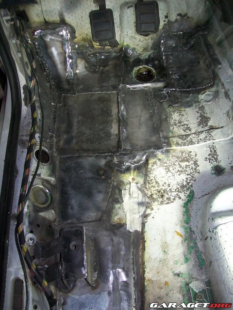

o slipat ner svetsen på de nya golvet tongue
https://www1.garaget.org/gallery/images/183/182654/182654-a348e16c1e1c7ab6a0be5aff800d850f.jpg
började även inspektera lite passagerargolv och har beslutat mej för att sätta kapen där också. en nybörjarlagning ja o min far gjort har börjat rosta för vi slavade med att få bort rosten ordentligt innan vi lagade där så varför inte göra om det seriöst när man ändå håller på?

Åh, du, va det mycket mickel med sägrings/relähållaren? För min 740 har glappis tongue Han vill inte starta ibland och då är det bara att nudda det vita relät till vänster, typ vika bakåt så den "åker ner". RIKTIGT störande... Tack för bra bilder! tongue Nu kanske man vågar riva lite wink

de va inga problem o ta bort den tongue satt i ett clips på ena vänster sida sen "inskjutnings clips" på andra så de e bara dra den mot dej så kommer den. vart lite jävligt o sätta dit skitet igen bara wink

Det vita relät är till bensinpumparna. Sladdarna där lossar lätt. Ta loss säkringshållaren och tryck dit sladdarna ordentligt så slipper du den skiten:)

Testa även att byta relä, samma problem för ägaren som hade min 740 innan.. men han drog om kabeln till en knapp under ratten som man fick hålla in i 3-5 sekunder sen starta bilen. Jag byte reläet sen fungerade det, det finns fan folk till allt! :')
