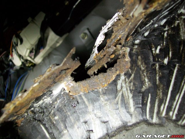

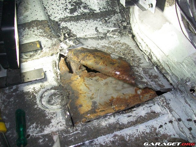

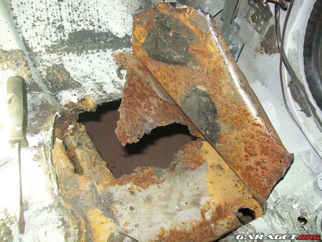

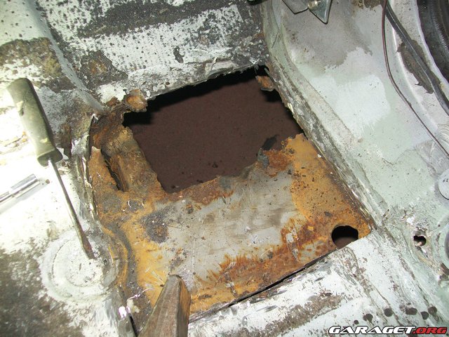

som ja sa igår eller när fan de nu va så kommer ja göra om lagningen i golvet höger fram för att den lagningen gjordes när vi va nybörjare på detta me o laga rost o det syns kan man ju säga, vi hade bara slipat bort rosten lite lätt o lagt en ny plåt platta över hålet men nu ska de göras redigt tongue
håller på o kapar/bankar bort plåtplattan som vi la över rosten
https://www1.garaget.org/gallery/images/183/182654/182654-2eee4b0ccff6d7cc1fc01993a144af17.jpg
de gamla rost-hålet vi bara lappade över
https://www1.garaget.org/gallery/images/183/182654/182654-0dc3abf78cf36938d03a40828b38c469.jpg
nästan borta smile
https://www1.garaget.org/gallery/images/183/182654/182654-3ab0ec6e7133e2bd9f569694edc49fad.jpg
borta! big_smile
https://www1.garaget.org/gallery/images/183/182654/182654-bc44cf7e11ec97d80d1ab3a48495e07f.jpg

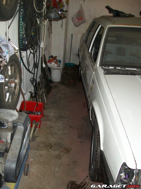

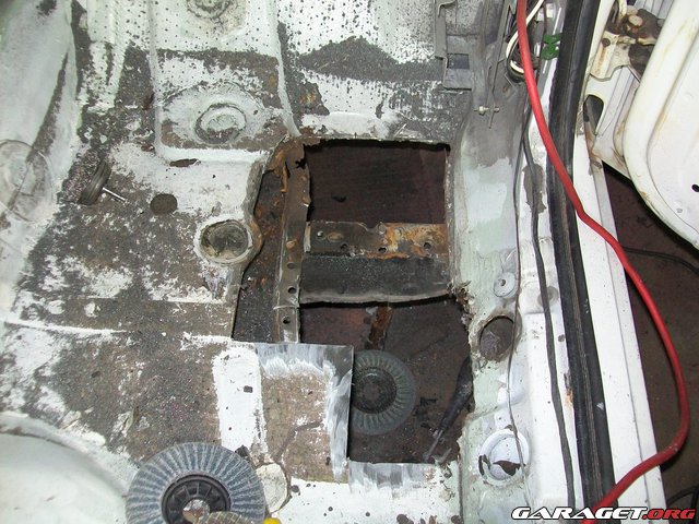

gjorde lite mer plats på den sidan
https://www1.garaget.org/gallery/images/183/182654/182654-3ae23984394333fb6c9b1328e8956edf.jpg
har kapat bort de gamle skitet. domkraftsfästet var helt o kanon fint på denna sidan big_smile
https://www1.garaget.org/gallery/images/183/182654/182654-d1b714126b4fe3cfaadcd7705786495e.jpg

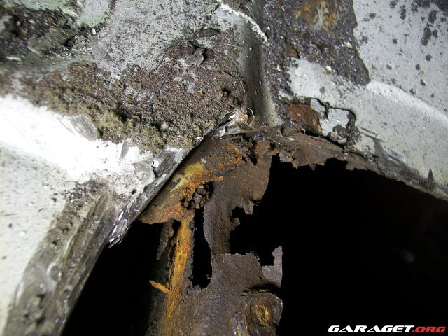

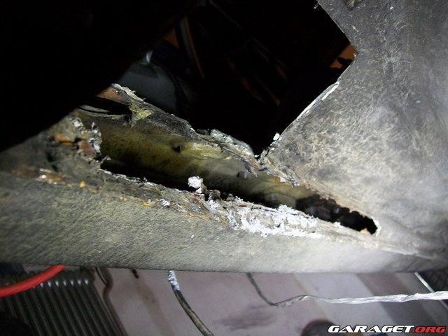

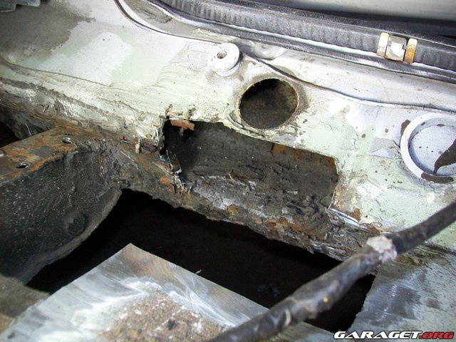

balken ska också få lite kärlek tongue glad som fan att det inte va lika möe rost här som de var på andra sidan cool
https://www1.garaget.org/gallery/images/183/182654/182654-4d273a5e21a30b9529e51d2bf8017b43.jpg

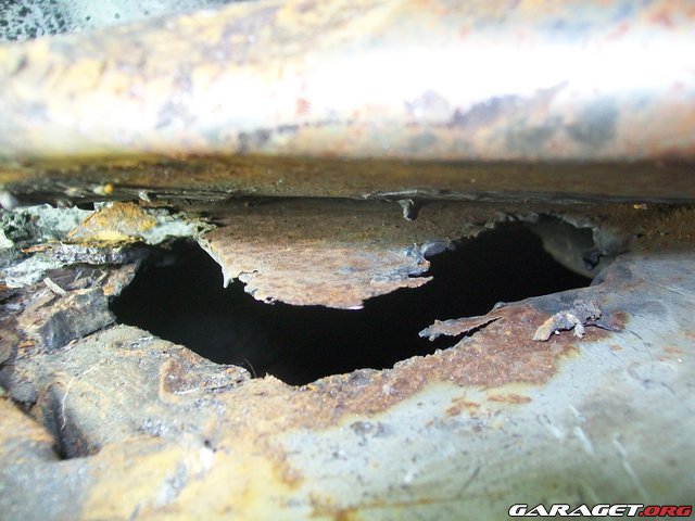

tröskeln ska också få lite kärlek
https://www1.garaget.org/gallery/images/183/182654/182654-24358471a91c735dd92cd34eb5e24b81.jpg

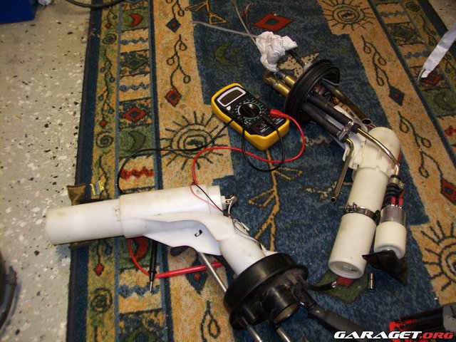

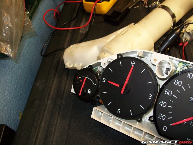

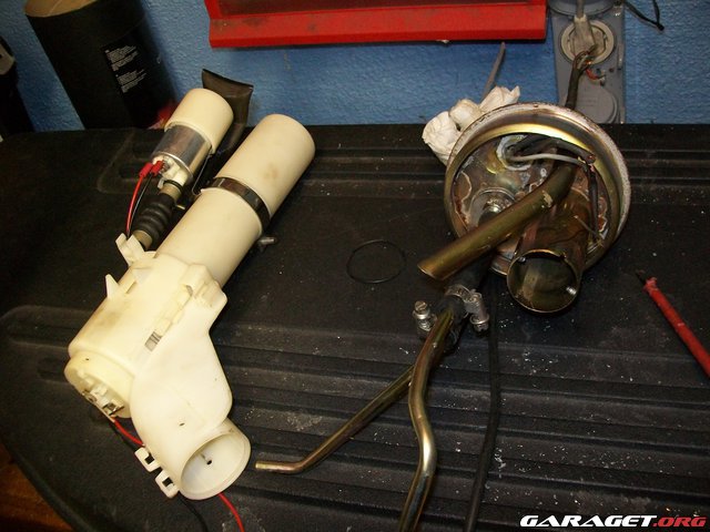

har en kompis i skolan som hade en tankarmarut i plast som ja tänkte köpa men ville kolla igenom den lite först.
första ja märkte va att givaren te tankmätaren inte funkgera så ja försökte flytta över givaren från min andra o när ja gjort det så märkte jag att det inte var till samma bil, den andra vart för liten så de va ju bara o sätta tillbaka alla saker igen. har en annan vän i skolan som har 2 945or som ska skrotas så blir förmodligen att åka te han i helgen o hämta en tongue lite bilder också:
Tankarmaturerna
https://www1.garaget.org/gallery/images/183/182654/182654-c35bbf5068064b297b80aac3a043bc0f.jpg
plockat isär lite för o flytta över
https://www1.garaget.org/gallery/images/183/182654/182654-b2836885fd77f93f629ea9307da589e2.jpg
o det var här ja insåg att den andra va för liten
https://www1.garaget.org/gallery/images/183/182654/182654-7aff5c84cb4875b96b74845ca75af849.jpg
då va min första tanke att undra om 940ins armatur e samma som på 740. så ja koppla in min armatur till en 940 bensinmätare jag har och de var samma big_smile så blir att hämta en från en 940 tongue
