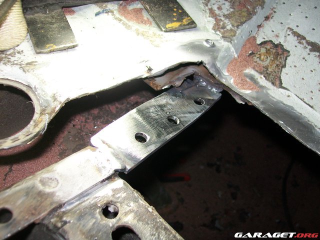

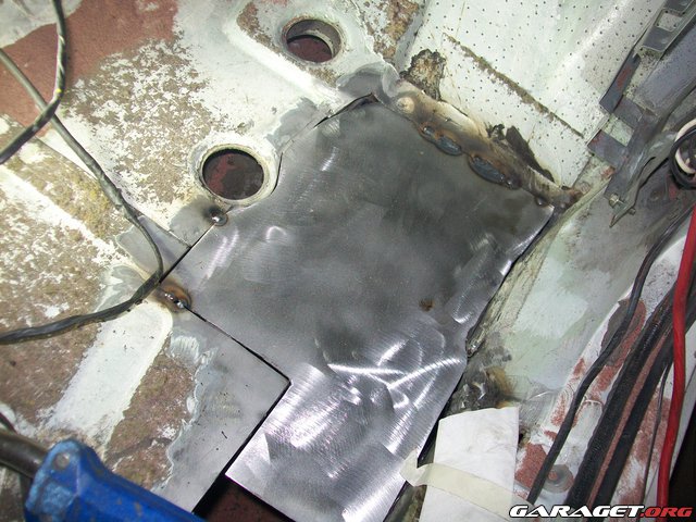

gjort iordning tröskeln idag så imon kör ja igång med balken också tongue
gjort iordning en plåt o även borrat hål i nederkant som ja kan fästa fast de i smile
https://www1.garaget.org/gallery/images/183/182654/182654-923406d1fe24a2f93d9a71c292131a9a.jpg

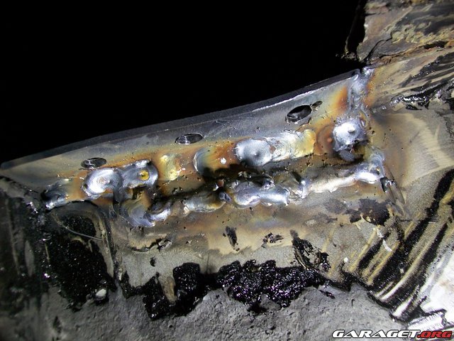

på plats, svetsarna blev la inte de snyggaste denna gången då ja tycker de e svårt o svetsa när de e så trångt men de håller wink
https://www1.garaget.org/gallery/images/183/182654/182654-c55951c27cdf937f891eb72e1f132de3.jpg

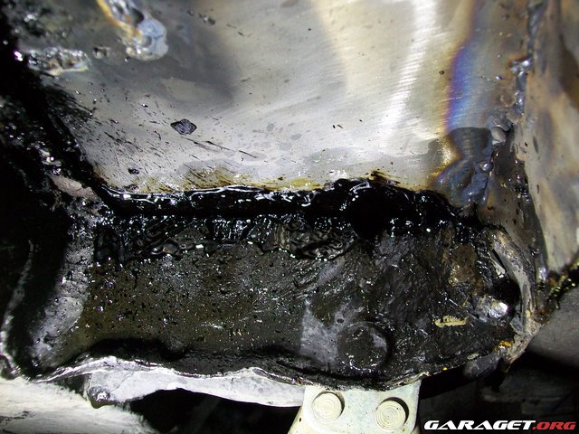

sprutat in en jävla massa hålrumsmassa o lite sånt gott klabb så de inte ska rost från insidan

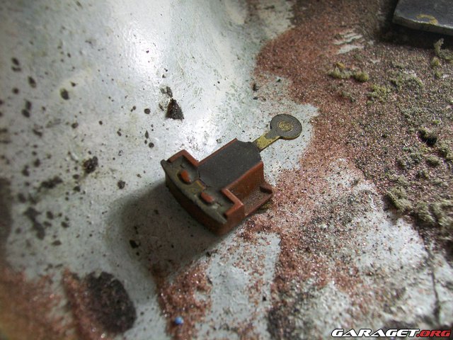

börja med o damsuga ur balken så gått de gick o då hitta jag en liten del av en rotor i den xD
https://www1.garaget.org/gallery/images/183/182654/182654-f0cc8d7b85b8e7b088d00c2bf099479f.jpg

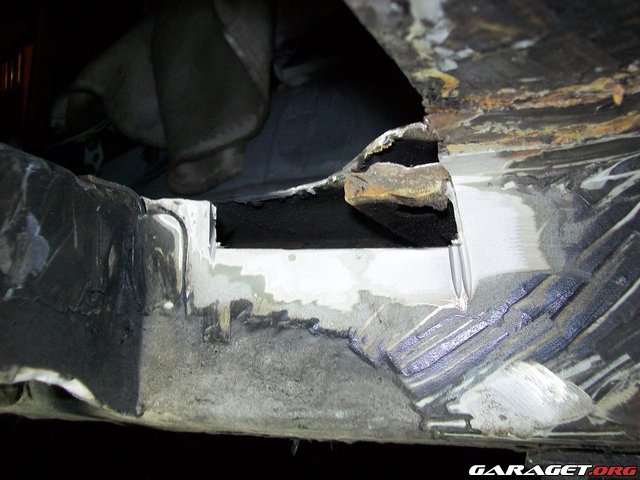

kapat bort all äckel rost o blästrat rent tongue
https://www1.garaget.org/gallery/images/183/182654/182654-1d2972a68bf28722c1a4ca8c216a00d1.jpg

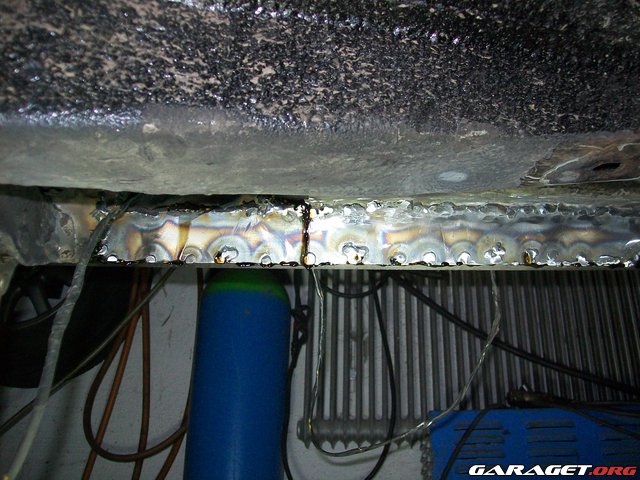

balken klar

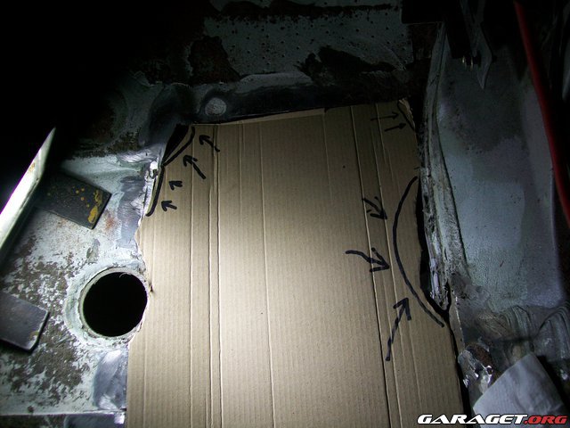

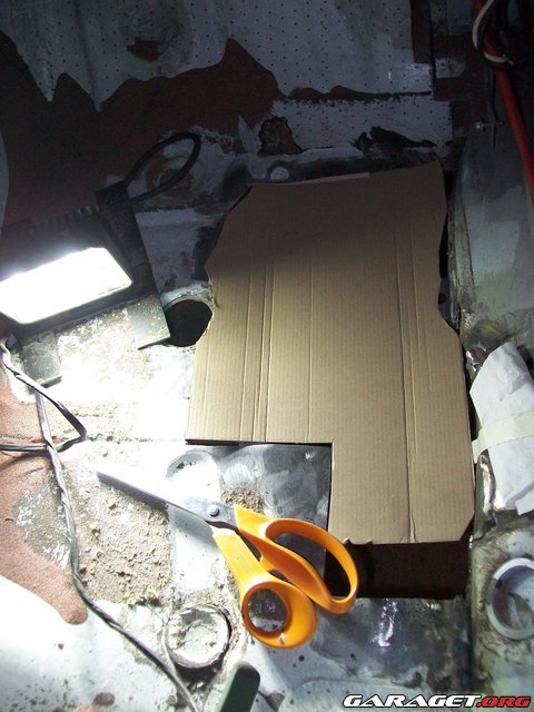

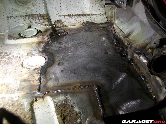

sen börja jag med golvet. håller på att göra en mall på bilden
https://www1.garaget.org/gallery/images/183/182654/182654-d4a5eda079f31f4a0b2f8c90d46741b2.jpg
mallen nästan klar, ritat ut på den var man ska lägga till lite mer när ja ritar av den på plåten så att säga
https://www1.garaget.org/gallery/images/183/182654/182654-0e5fd52d62bd96b14258ae58abb4de82.jpg
fick även åka till jem o fix o byta min vinkelslipp som inte tyckte om lägget mer så nu e jag inne på min tredje vinkelslip sen ja börja me o svetsa golv!! big_smile
https://www1.garaget.org/gallery/images/183/182654/182654-7c34a4c1334d8a0c1af1275045a5d375.jpg

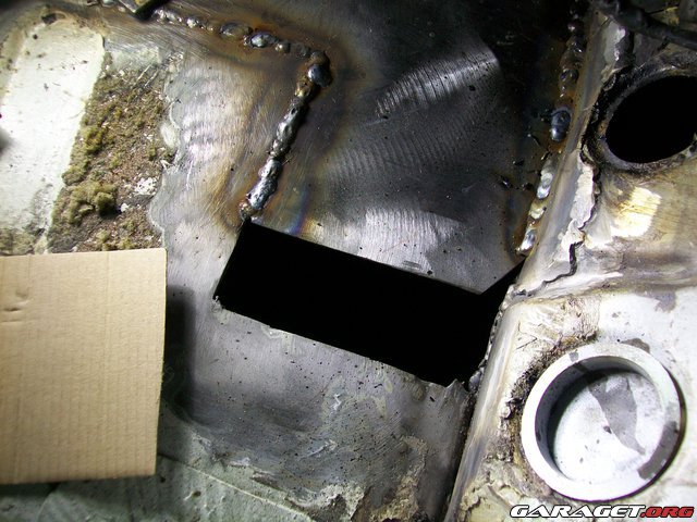

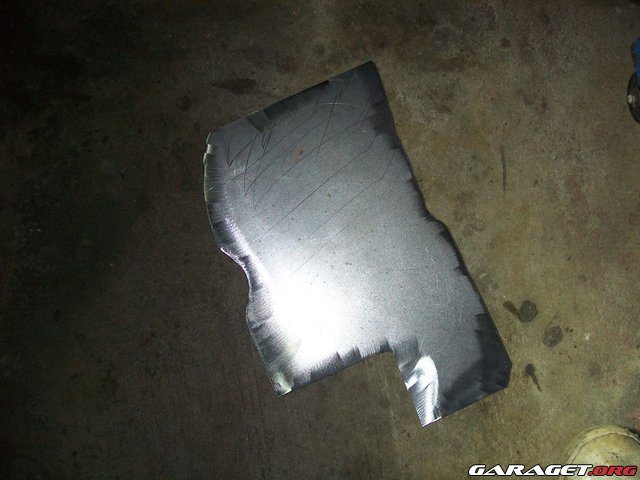

nya golvplåten klar, nu ska den bara efterslipas lite så att den passar hyffsat i hålet tongue
https://www1.garaget.org/gallery/images/183/182654/182654-c258771ee39c0a7f3103edeac2edca9b.jpg
blästra av allt innan ja börja svetsa också.

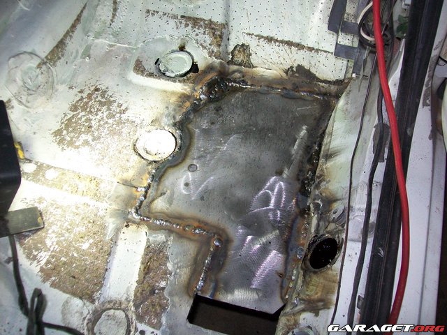

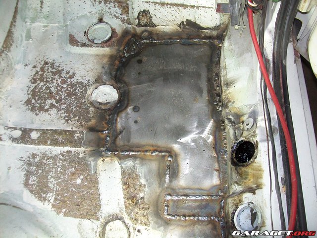

börjat punkta den wink

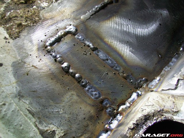

https://www1.garaget.org/gallery/images/183/182654/182654-d54cca2068d8a34052673e546e5befdb.jpg
klart! satan vad bra det blev! big_smile svetsarna intill tröskeln blev inte de snyggaste då de där jävla original karroserikitet e svårt o få bort helt men brände på ordentligt även under så de håller fin fint smile
https://www1.garaget.org/gallery/images/183/182654/182654-2bba9f7bd032f039f0a92edbbb8fdbec.jpg

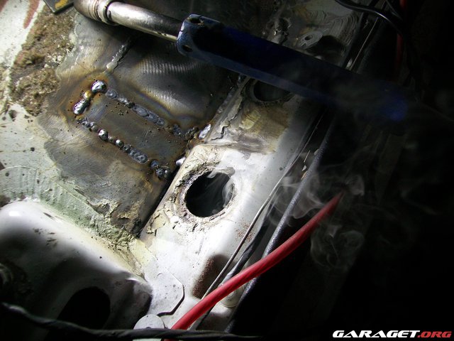

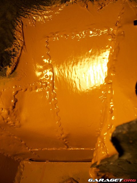

spruta även in massa rostskydd mellan golv o domkraftsfäste så det inte ska rosta där, ska även kittas när jag har börjat med det
https://www1.garaget.org/gallery/images/183/182654/182654-2b58928da7794e10d6fe775dc1214a88.jpg
lakrits-sås? tongue
https://www1.garaget.org/gallery/images/183/182654/182654-b01845b18c82629f7efc3cd277f95f14.jpg

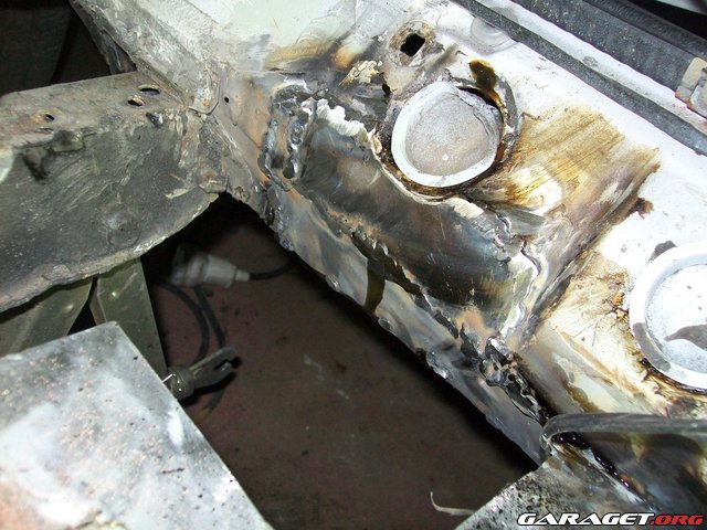

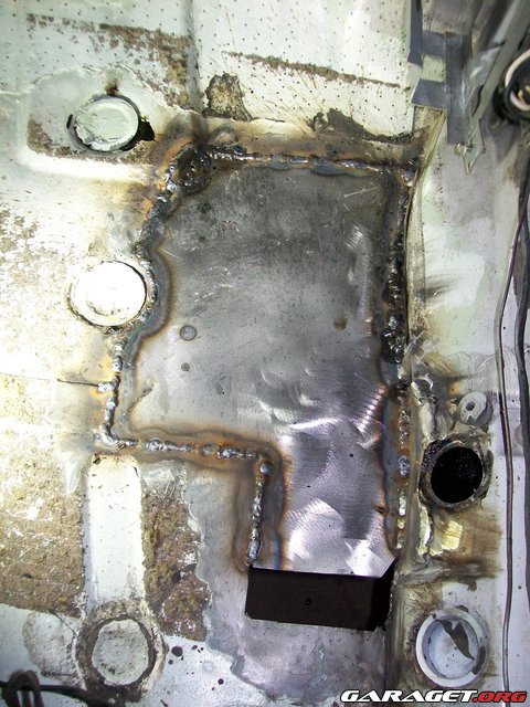

nu e golvet färdigsvetsat smile
sista hålet som ja svetsat nu

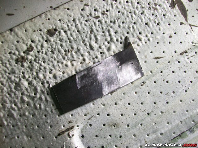

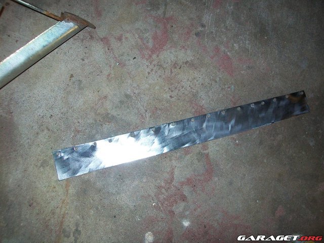

kapat till mej en liten trevlig bit plåt wink
https://www1.garaget.org/gallery/images/183/182654/182654-15e34c9129137c409c8631dbdff8cff5.jpg

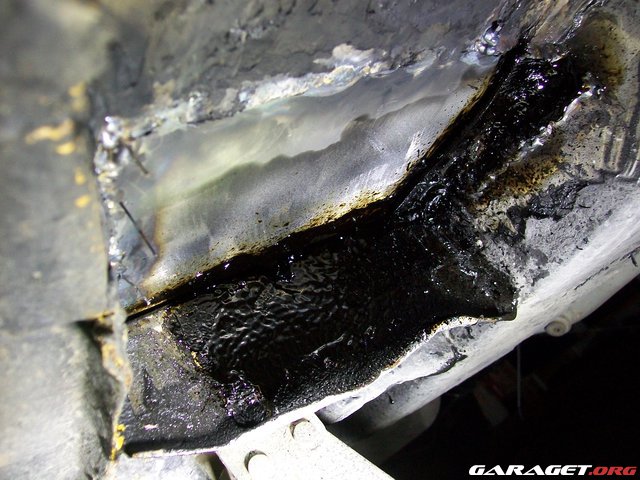

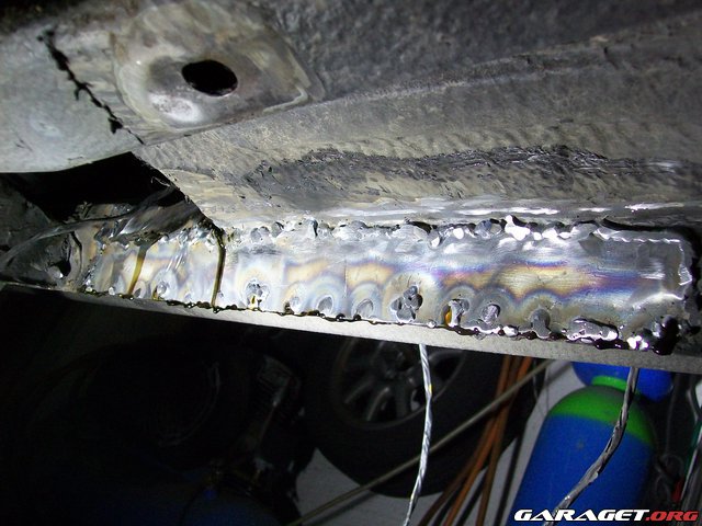

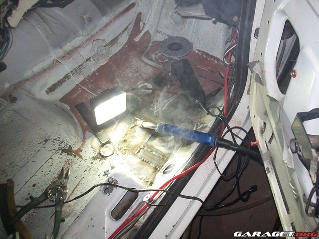

fan så de rök ur tröskeln idag big_smile kanske skulle väntat lite med o spruta i massa rostskydd. men men det rostar ju iaf inte wink
https://www1.garaget.org/gallery/images/183/182654/182654-be8f4f2cefa487b18fb78147a77eab6b.jpg

klart tongue
https://www1.garaget.org/gallery/images/183/182654/182654-5260a92fe73b4c6319c53e5b3e7e616f.jpg
https://www1.garaget.org/gallery/images/183/182654/182654-152e8a158701d9d2d411471f1b27cfb7.jpg
har lite o göra idag så får la se om ja hinner fortsätta med bilen tongue nästa att göra nu e att blästra rent allt de nya (på vänster sida kommer ja även blästra rent hela golvet) o fortsätta rostskydda o sen kitta

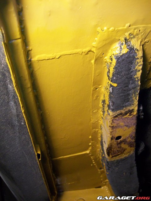

blev lite till gjort idag smile

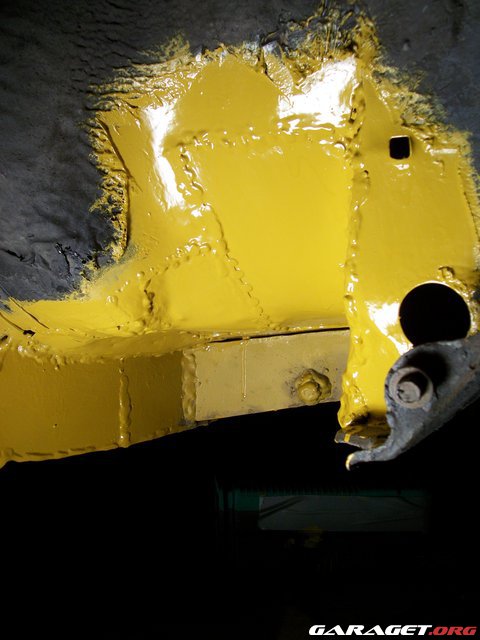

rostskyddat allt på vänstersidan under. allt blästrades rent innan tongue
