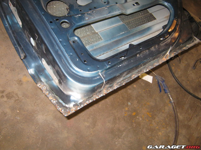

då har jag lite bilder o bjuda på igen tongue

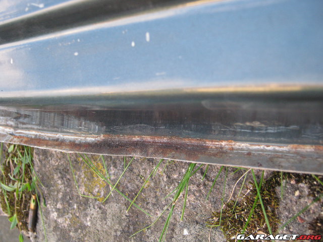

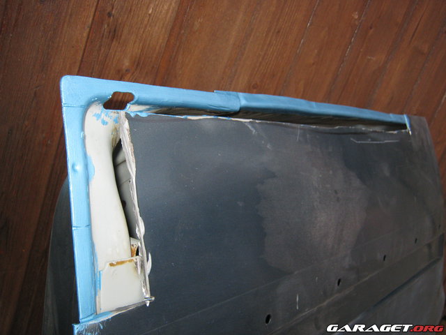

mattade ner ena framdörren idag o sedan målade jag lite epoxy i skarvarna där kittet ska vara. så imon ska kittet på.

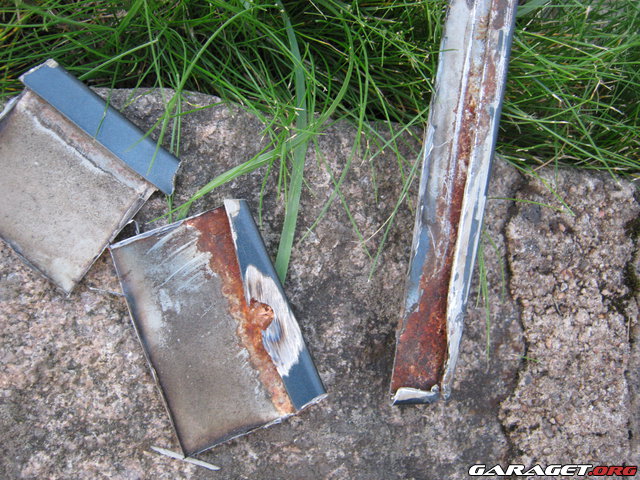

började på den andra bakdörren som även den hade rost i skarvarna. en hel del också tongue
https://www1.garaget.org/gallery/images/183/182654/182654-d329dd867ef1e442cc34260f55726431.jpg
https://www1.garaget.org/gallery/images/183/182654/182654-3e279aa89dbf267fb9311d9e4f957006.jpg
https://www1.garaget.org/gallery/images/183/182654/182654-4a1728a268030e54cce239645b87e865.jpg
blästra dän rosten o måla på lite primer smile
https://www1.garaget.org/gallery/images/183/182654/182654-ded035def2c8d4389175eec6586c894c.jpg
https://www1.garaget.org/gallery/images/183/182654/182654-376fdffbef3826ec73090d0b6ee65cbd.jpg
Efter kittningen imon så ska jag svetsa dörren big_smile

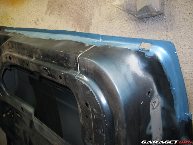

Liten update.

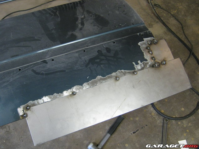

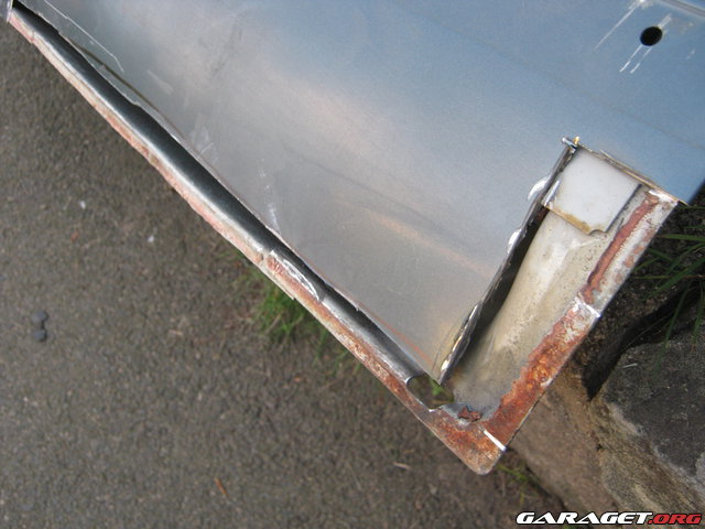

Har påbörjat svetsarbetet på dörren.
la den nya plåten över hålet o ritade ut o kapade efter det så att passformen på nya plåten blev så bra som möjligt
https://www1.garaget.org/gallery/images/183/182654/182654-e0701a4155adb7dde5c061cb0b04ddfa.jpg

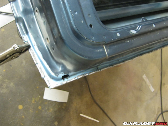

Punktat dit allt så länge.
https://www1.garaget.org/gallery/images/183/182654/182654-948abba21cb80edfaa6b7343dec71074.jpg

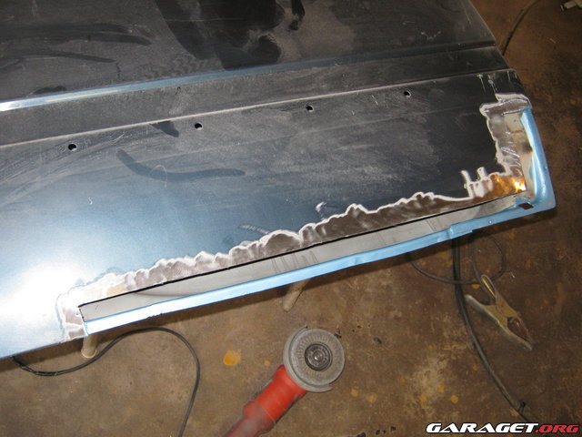

sedan kapades det överblivna dän o så vek jag in plåten intill dörrens plåt
https://www1.garaget.org/gallery/images/183/182654/182654-a4780d8619a3a5055272ed628faee4bc.jpg

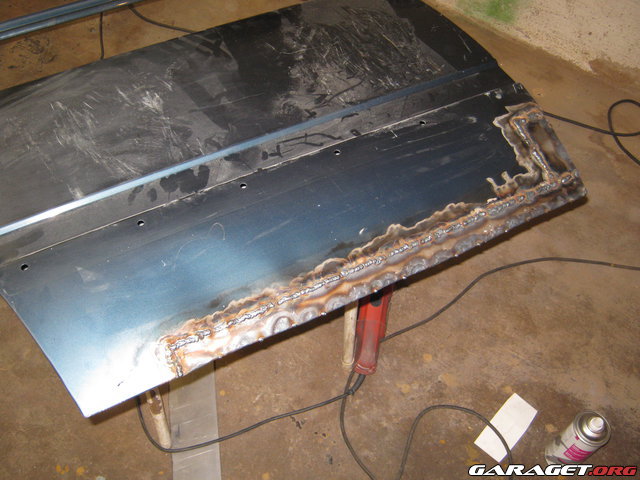

o så var det svetsat.
https://www1.garaget.org/gallery/images/183/182654/182654-8906ce38181bdc48b13261fd4b9975d3.jpg
https://www1.garaget.org/gallery/images/183/182654/182654-7b0a25132108478c59d39db1fb4a1388.jpg
sen har jag inte kommit längre på den.

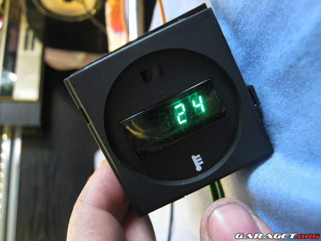

Yttertempmätare smile
https://www1.garaget.org/gallery/images/183/182654/182654-210fc06409dd944bef93ccee2f7e5cce.jpg
Funkar tongue
https://www1.garaget.org/gallery/images/183/182654/182654-9c6df86b943a2c8811d6f752e87a2aec.jpg

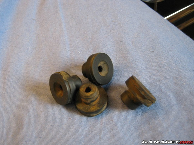

fattades ju ett gummi till kondensorns övre fäste. så de var jag ju tvungen att plocka ett gäng wink

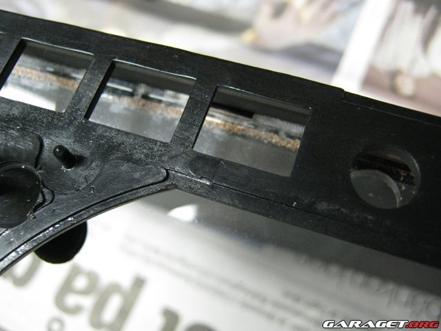

o så en ny plastaskit till bagagerumskläddseln då den gamla gick sönder när mattan hängde på tork efter tvätten.

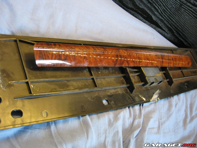

även EN trägrej till dörrsidan hitta jag. skulle velat ha de anda 3 också cool
https://www1.garaget.org/gallery/images/183/182654/182654-b83b4c1b5786e15a218ec5353096b2ad.jpg

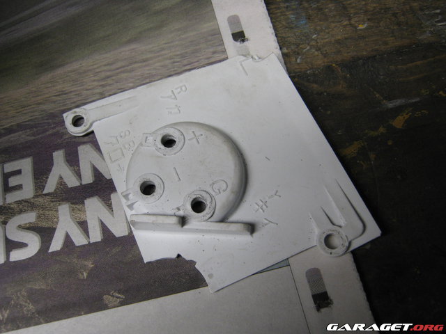

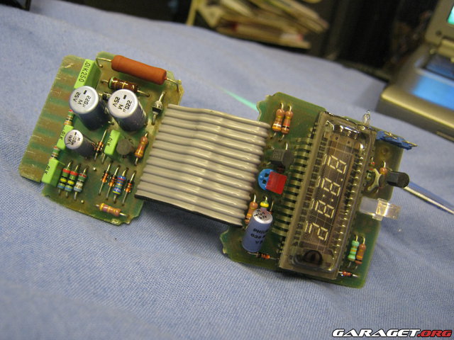

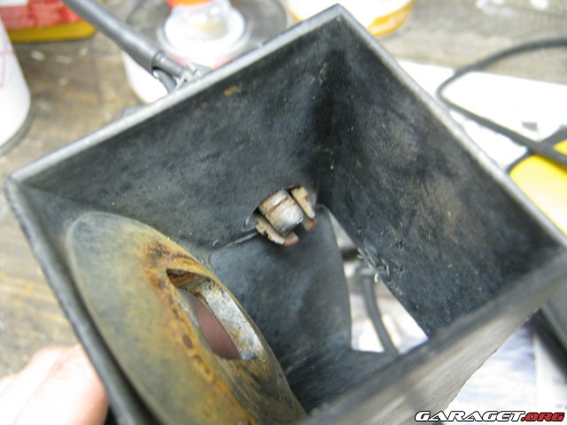

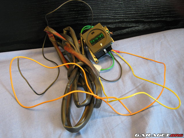

O givetviss var jag ju tvungen o kolla hur tempmätarens kretskort såg ut cool
https://www1.garaget.org/gallery/images/183/182654/182654-8e4b13faeeba9e9374c88b1116b8841d.jpg

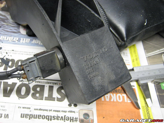

Har dock en fråga angående yttertempmätaren. vart ska givaren sitta? På bilen jag plocka det ifrån var hela fronten borta. Givaren hängde bara i hö-fläkten.

Kommer ej ihåg direkt men vid tutorna /frontläppen ska den sitta. Dolt från luftströmmen om man säger så.

Hade en på min gamla och den satt i ett fäste i skarven mellan kofångarens framdel och sidodelen, men nånstans vid tutan blir bra som föregående skrev!

på dom 940:isarna jag tittat på så sitter givaren under väsnter batterie hylla smile

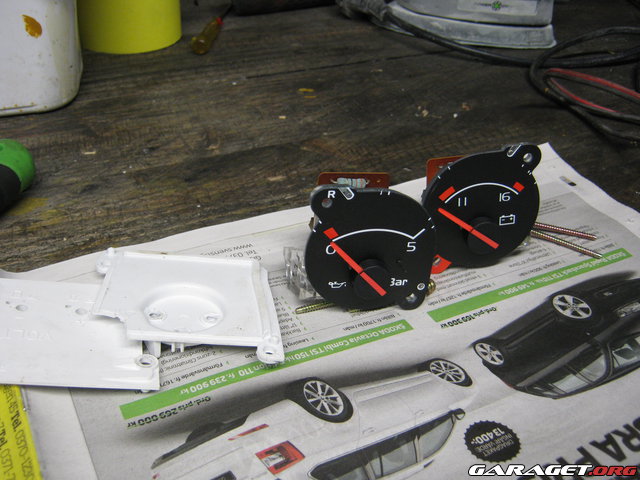

oljetrycksmätaren ger jag fan i nu, den går bara inte få igång, den visar fullt precis hela tiden. har provat 2 stycken tillhörande givare även mätt upp de få komponenterna i den som fans o även försökt beställa en ny givare men den hade utgått.
tog isär mätarhuset också då det redan kommit så mycket skit ner mellan glaset.
Så det blåstes rent smile
https://www1.garaget.org/gallery/images/183/182654/182654-54d2baf6444b514b40f0f22bbaf7feb0.jpg
monterade oljemätarens lock på voltmätaren
https://www1.garaget.org/gallery/images/183/182654/182654-7f341996f72535c5081daeca8c1adf8f.jpg

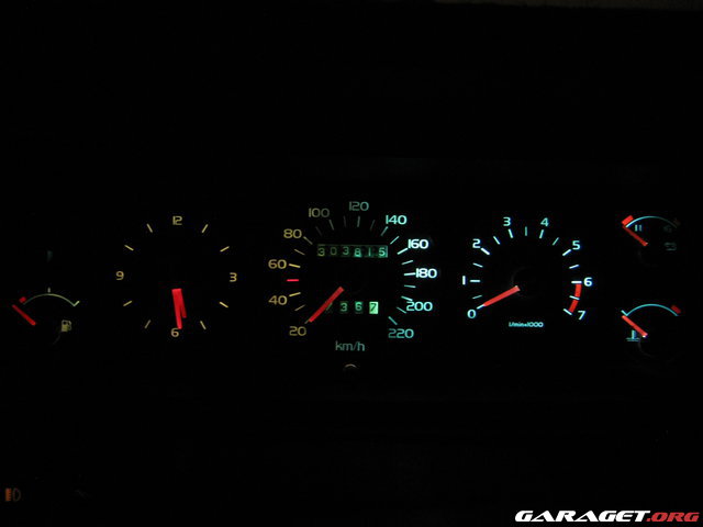

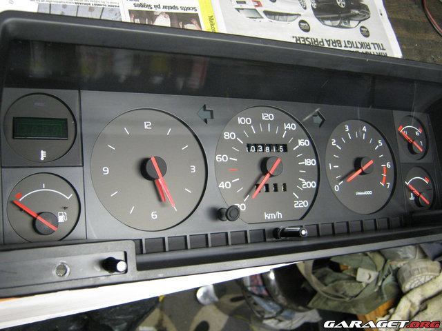

så ja. då var mätarna på plats. blåste även rent alla mätare lite försiktigt då dem var lite dammiga tongue
https://www1.garaget.org/gallery/images/183/182654/182654-01abdad27b053da21fbeb23ef8acf4a8.jpg

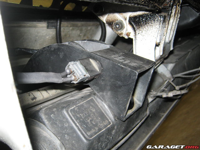

vad tror ni om min placering av givaren? borra ett hål i dimljusfästet o tryckte i den där smile
https://www1.garaget.org/gallery/images/183/182654/182654-27b8340c98092468729cdced9de68e9e.jpg
https://www1.garaget.org/gallery/images/183/182654/182654-061c79a340d1b43e7671a186b24c2aa6.jpg

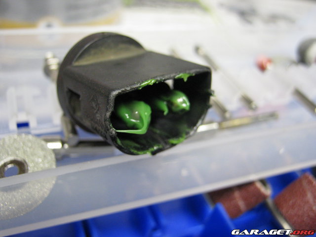

slipade dän all oxid på givaren kontakter o klabbade på lite batteripol fett wink
https://www1.garaget.org/gallery/images/183/182654/182654-69571bd8438033a452bbc6b1125fdd7a.jpg
så ja. blir nog bra o ha den där tongue

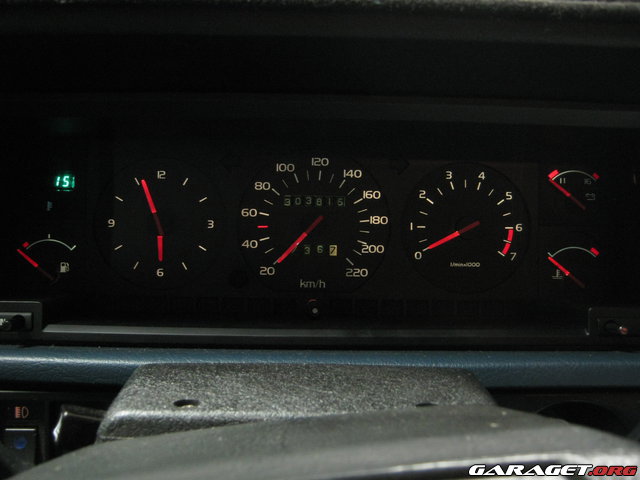

så ja nu var yttertempen inkopplad big_smile o nu har jag ett fullt mätarhus där alla mätare funkar big_smile
https://www1.garaget.org/gallery/images/183/182654/182654-4b6ee0dd84db2d3cd706ffff7cf6a5e3.jpg

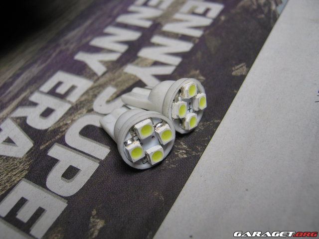

har vart sugen på att byta ut alla lampor i bilen mot vita led. hittade dessa 2 när jag städade i källaren så tänkte jag måste prova dessa i mätarhuset o se hur det blir.
https://www1.garaget.org/gallery/images/183/182654/182654-c7b6a68fcfd99f035efbb55cd4ab3ab8.jpg
halva huset med originallampor o halva med vita led.
men njaa vettefan, tycker det lutar lite väl mycket åt styling hållet tongue Behåller nog original.
https://www1.garaget.org/gallery/images/183/182654/182654-7666cec802fd5776d7d7c64a46d9bb92.jpg
