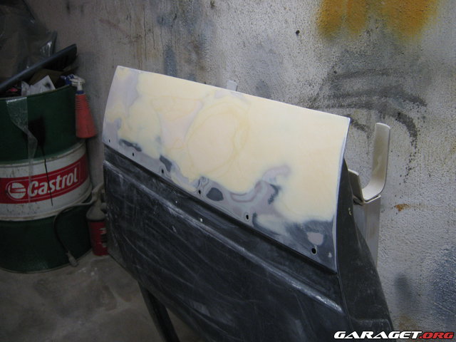

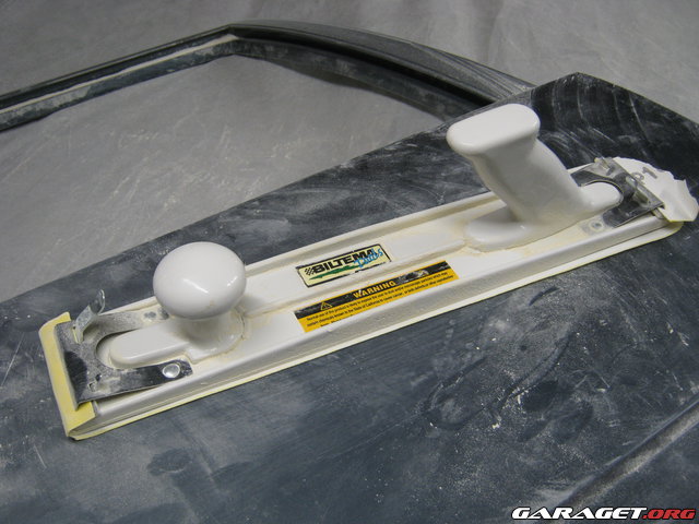

har under ca 1 vecka hållt på varje dag efter jobbet med att spackla dörren och det blev aldrig bra. ojämn o jävligt blev det hela tiden. spacklade man ett ojämnt ställe o sedan slipade till det ja då var det ojämnt på ett annat lol
så idag åkte jag till biltema o köpte en sånhär grej big_smile Funkade skit fint
https://www1.garaget.org/gallery/images/183/182654/182654-03b7a3b773595608f5d0e9361499757a.jpg
sådär ja, nu tog det en eftermiddag så var den jämn o fin big_smile nu ska den mattas ned i kittas sedan blir det grund.
https://www1.garaget.org/gallery/images/183/182654/182654-3e191dbe36722784423da9c9f6b9996a.jpg

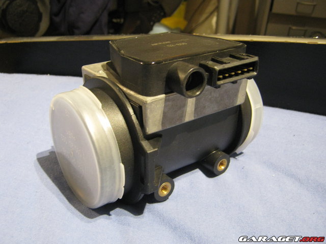

nu när jag bytt så mycket delar på denna bilen så kändes det ju väldigt tråkigt när jag monterade dit en annan LMM från skroten.
Så därför skämde jag bort bilen lite o köpte en ny LMM smile

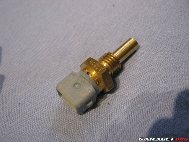

Var på volvo o hämta min nya tempgivare och monterade den smile
https://www1.garaget.org/gallery/images/183/182654/182654-b12d6f01aba1230bfcf1851263bd5428.jpg

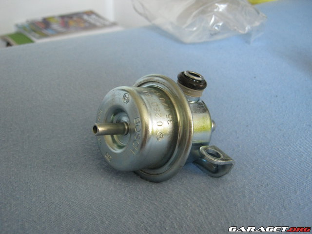

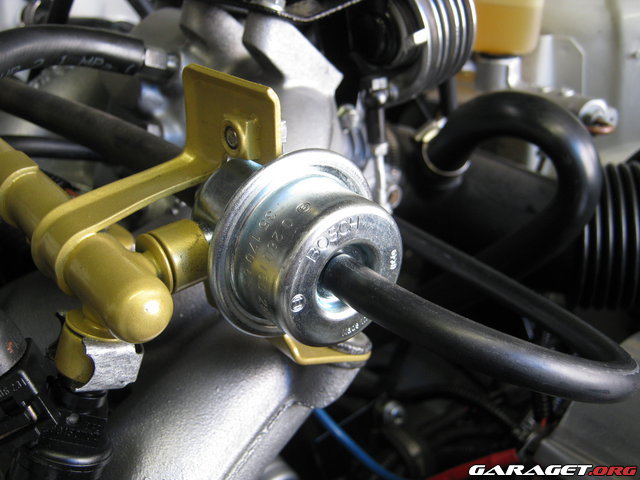

Ny BTR big_smile
https://www1.garaget.org/gallery/images/183/182654/182654-ff9df001b9d1c4cf57219d3e8fde9115.jpg

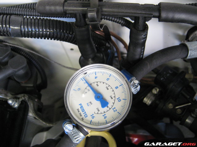

Monterad med ny vakuumslang smile
https://www1.garaget.org/gallery/images/183/182654/182654-854c5066d222e70d0892aae9d1e8e429.jpg

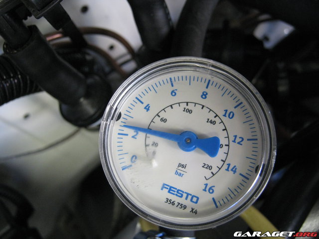

dock blev det ingen skillnad på trycket, fattas fortfarande 0,3 bar
https://www1.garaget.org/gallery/images/183/182654/182654-18c61d92b5bc3e1ac52bd727dc783e61.jpg
slår jag av motorn så stiger trycket dock till 2.5 bar
https://www1.garaget.org/gallery/images/183/182654/182654-6f943abb91c8b5712661a78960ce2f26.jpg

Trycket ska mätas med vakuum urkopplat. Vakuumet gör att bränsletrycket sjunker, precis som att på en turbo så ökar bränsletrycket med övertryck. Det är som det vakuumslangen är till för smile

Aha okej det tackar jag för big_smile då har jag ju bra tryck. Tar jag väck slangen till vakuumet ökar trycket till ca 2,7 bar.
