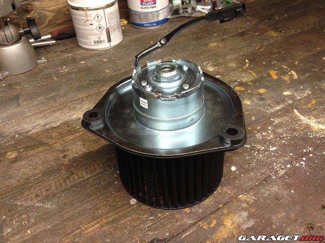

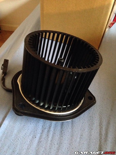

nu i veckan så gick kupefläkten sönder. jag brukar ju köra ut bilen ur garaget när jag ska spackla o slipa o helt plötsligt dog fläkten. skruvade loss fläkten o då ramla det ur bitar från kollektorn o även kolen ramla ut i småbitar tongue
så jag bestämde mej för att köpa en helt ny fläkt smile
Volvo tog över 3 tusen för en ny så fick bli en från mekonomen för 1300kr
nya fläkten
https://www1.garaget.org/gallery/images/183/182654/182654-cb3d227a19f1f83f5688c782a33e58ea.jpg
med den nya fläkten monterad så tycker jag den låter lite väl mycket för att vara helt ny? tänkte att kolen o lager i fläktmotorn måste slita in sej lite först så den kanske blir tystare efter ett tag?

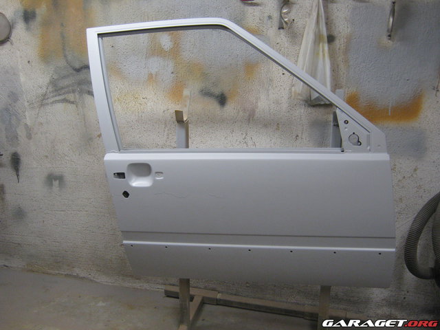

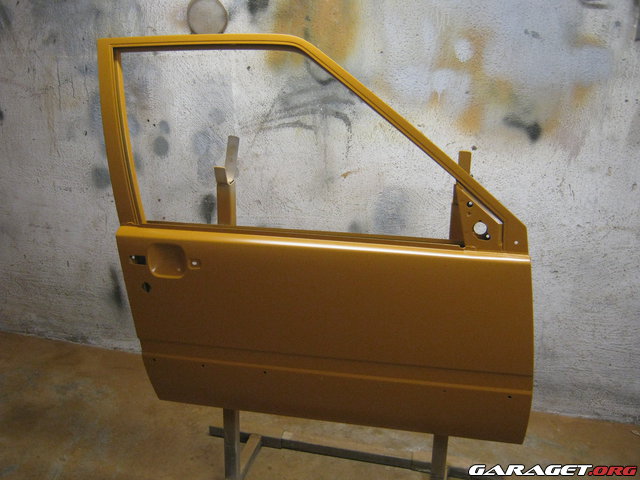

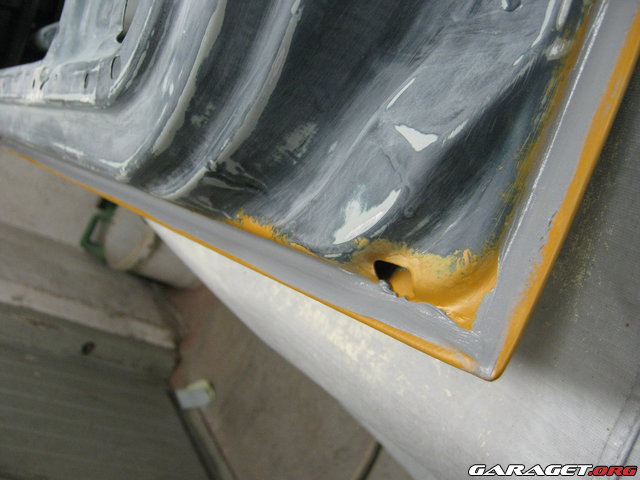

nu ska vi äntligen ha lite bildupdate tongue
ett stycke bakdörr grundad o klar.
https://www1.garaget.org/gallery/images/183/182654/182654-96495ed6cd5d1f9efebd32c6482a10df.jpg

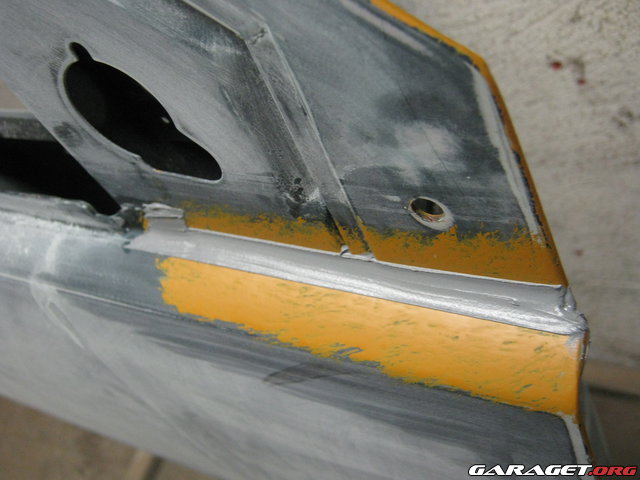

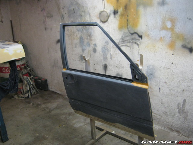

sedan plockade jag fram HF dörr, fanns iprincip ingen rost alls på denna big_smile
några små blåsor i nederkant fans.
https://www1.garaget.org/gallery/images/183/182654/182654-281d3938d2839d617878d68d0e7a4083.jpg

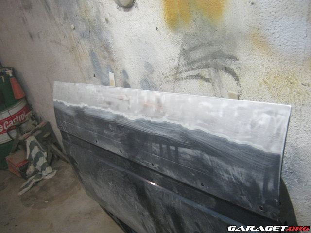

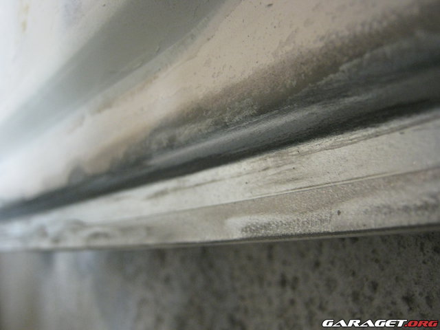

men jag slipade upp hela nedre delen ifall det skulle finnas mer, vilket det inte gjorde tongue
https://www1.garaget.org/gallery/images/183/182654/182654-f5ce96d3d8845ffad22fcf43d29d6377.jpg
lite rostskydd på detta kom också på smile
https://www1.garaget.org/gallery/images/183/182654/182654-66701f271d994e6a53371048f5dd943a.jpg

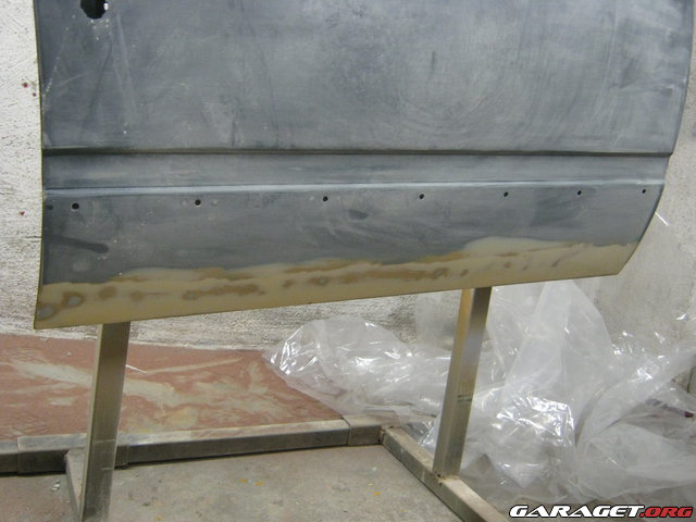

sen så spacklade jag lite där jag slipade upp så att det blev jämnt o fint smile
https://www1.garaget.org/gallery/images/183/182654/182654-3fb841efe1783a1f548ee0a2887a07f9.jpg

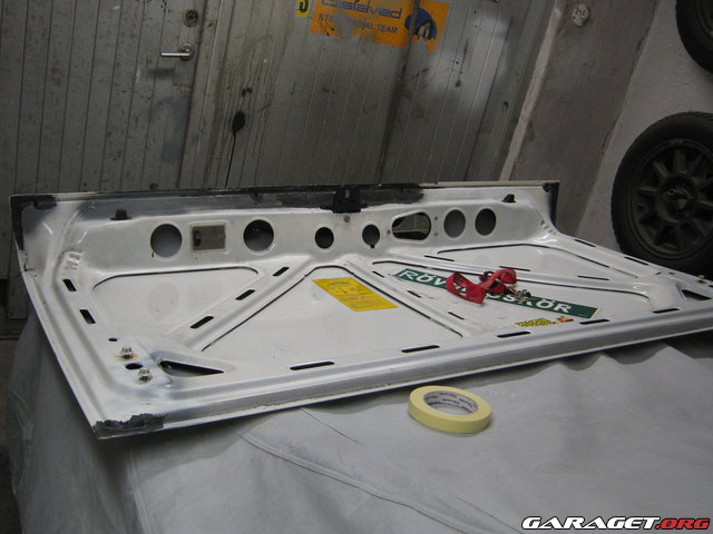

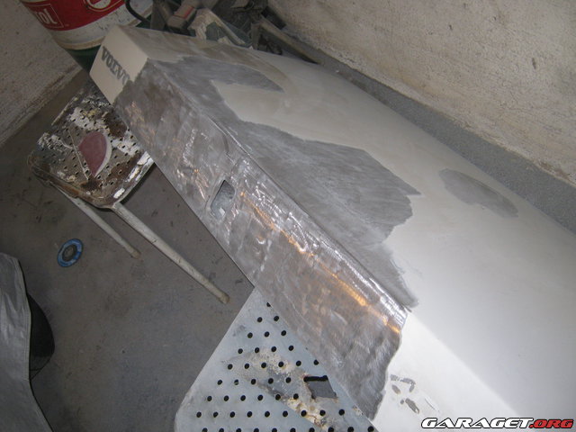

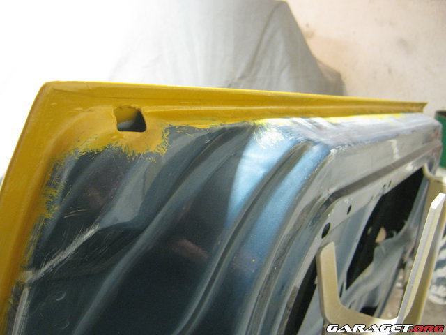

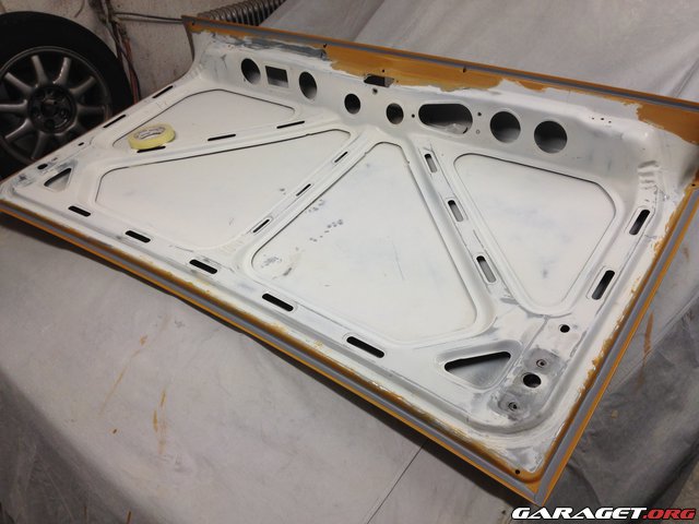

sedan så plocka jag in bagageluckan tongue
rensning av den pågår
https://www1.garaget.org/gallery/images/183/182654/182654-02ef764ecc137fce2d90e2831d634c0f.jpg
då jag bättringslackat med sprayburk som faan på den för några år sen bara för det var kul så var jag tvungen att slipa bort detta nu, annars är jag rädd det hade reagerat på 2k lacken.
så detta slipade jag bort så försiktigt som möjligt, dock slog plåten sej lite här o var.
https://www1.garaget.org/gallery/images/183/182654/182654-12264be40eec1d7eedf05d7d58c91a25.jpg

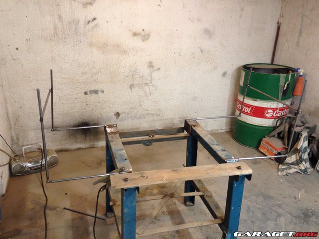

sen så svetsa jag ihop ett fint ställ o ha luckan på smile
https://www1.garaget.org/gallery/images/183/182654/182654-19bd8786dd8b6dec0b1155d6f3d7ecc1.jpg
sådär ja, tjusigt big_smile
https://www1.garaget.org/gallery/images/183/182654/182654-55063faf9060b9d533648778623df601.jpg

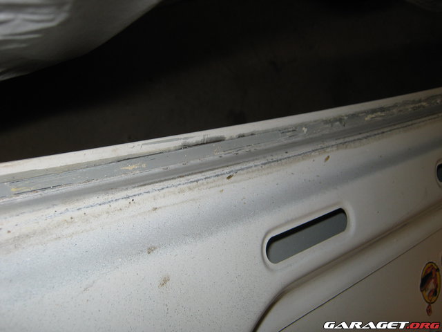

lite epoxi på det plåtrena tongue
https://www1.garaget.org/gallery/images/183/182654/182654-60ce2b9a7c3b0f92b4f802ddff8063bc.jpg
skrapade bort allt kitt, fans ingen rost alls big_smile
https://www1.garaget.org/gallery/images/183/182654/182654-b6acb85373bbcd261bff7a839b1cd5f2.jpg

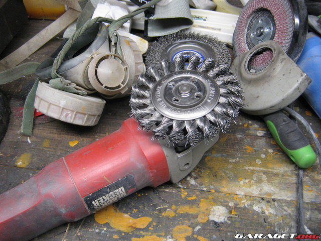

körde rent skarven med roterande stålborste på vinkelslipen tongue
https://www1.garaget.org/gallery/images/183/182654/182654-9a29edc56660343fb9607be3553e390d.jpg

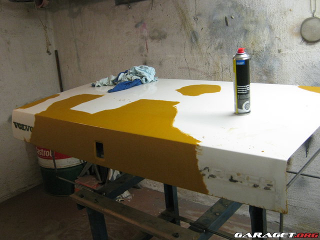

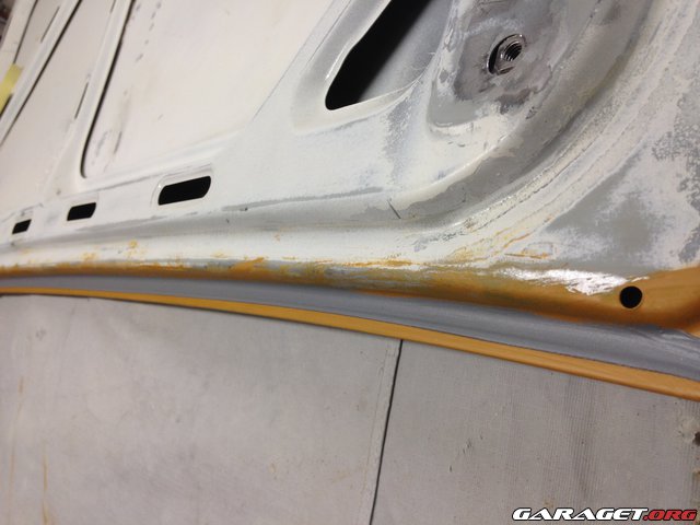

nytt kitt
https://www1.garaget.org/gallery/images/183/182654/182654-59508200f12ebd98237697f8dd0df9f4.jpg
på hela luckan smile

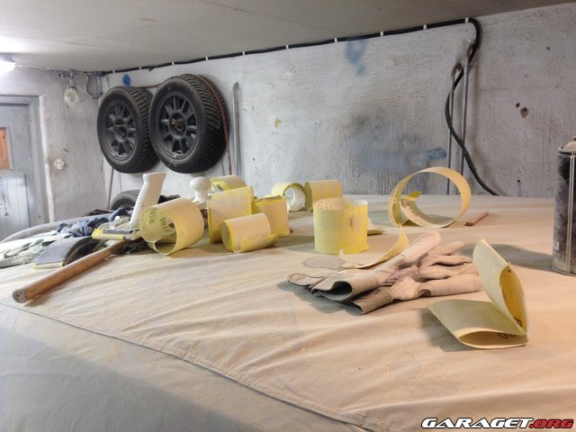

efter en massa sandpapper
https://www1.garaget.org/gallery/images/183/182654/182654-b4f87ddc39d3d3f7dc67452e3b9602ca.jpg

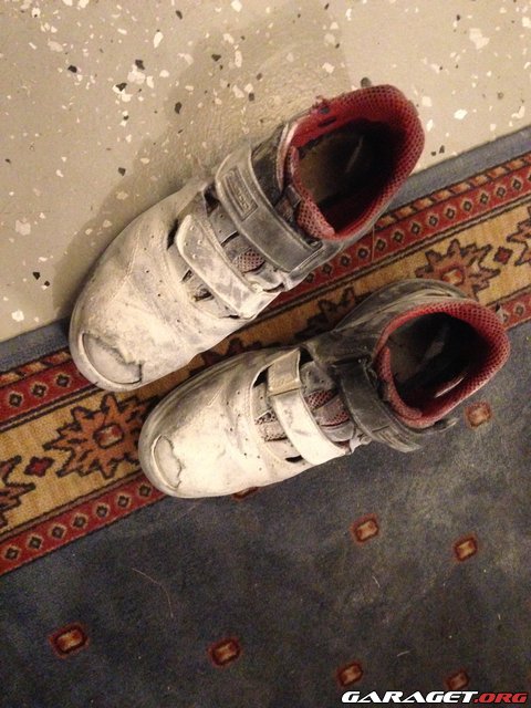

ett par dammiga skor tongue
https://www1.garaget.org/gallery/images/183/182654/182654-f4f8cc9f0cea07422b69b39c6eb65c22.jpg

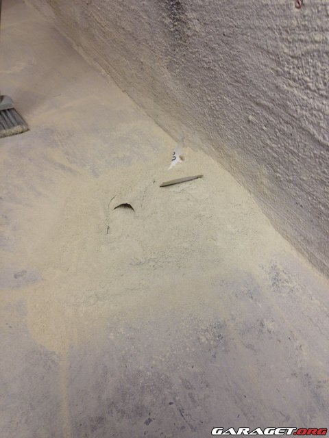

o en jävla massa damm
https://www1.garaget.org/gallery/images/183/182654/182654-b35f7545acfa920be0912b221952cd58.jpg

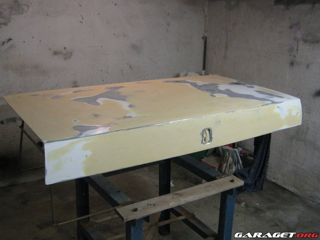

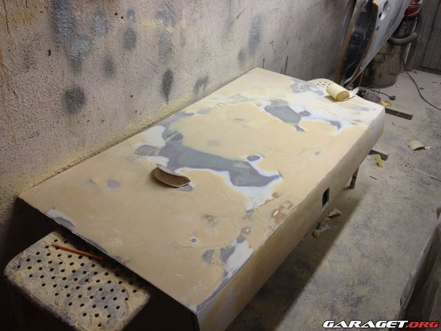

så var den färdigspacklad, var ett jävla pill o få den jämn o fin
https://www1.garaget.org/gallery/images/183/182654/182654-846093c28ece380c6e73f3fb73a1a86b.jpg
redo för grundlack smile
https://www1.garaget.org/gallery/images/183/182654/182654-bcda9aeceaffb8998fad6d6885ba9d0d.jpg

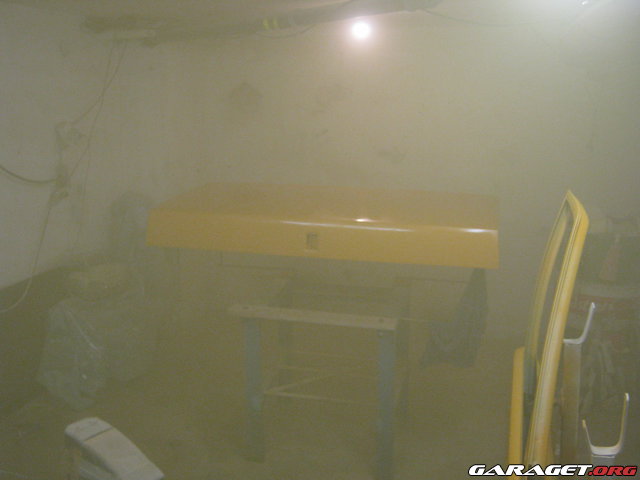

https://www1.garaget.org/gallery/images/183/182654/182654-e541ce14622b8719dde41eab90c57126.jpg
som här dammar
https://www1.garaget.org/gallery/images/183/182654/182654-39c6894eb539747493ec9f614989a45e.jpg

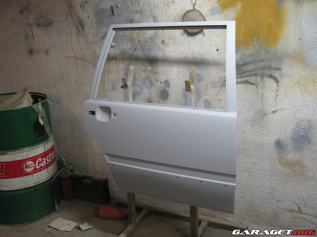

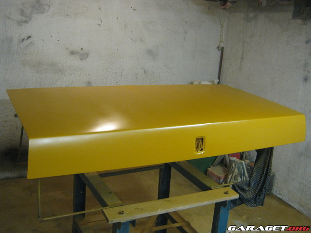

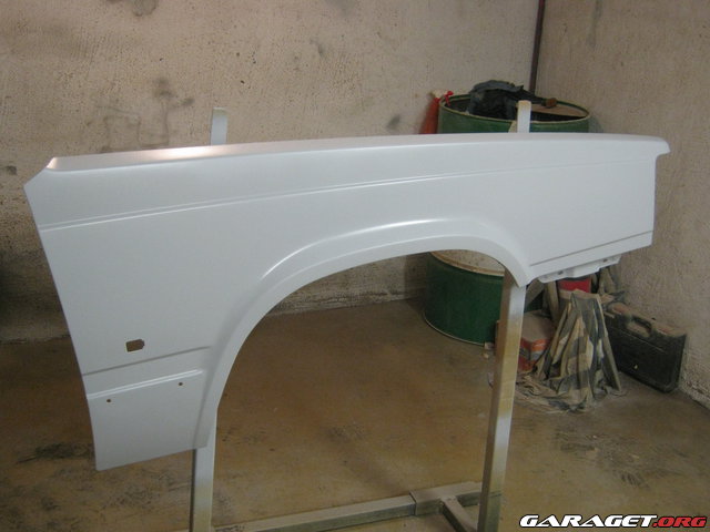

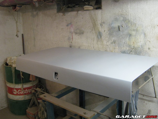

luckan grundad med slipgrund smile

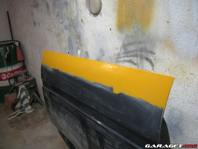

https://www1.garaget.org/gallery/images/183/182654/182654-a5f1802ba76d699d15ba0ccd2eeb226b.jpg

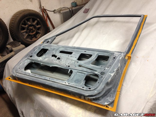

o dörren också, blev dock en del rinningar men det gör inget. det ska ändå slipas jämnt smile
https://www1.garaget.org/gallery/images/183/182654/182654-836887c5aff160977c3abfdb646741b7.jpg

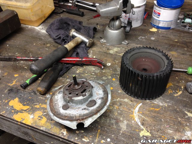

en bild från när jag tog isär den gamla kupefläkten som kolen vart slut i
https://www1.garaget.org/gallery/images/183/182654/182654-17aa9065294063a8e607ec419f2106c8.jpg
fick min nya fläkt från vparts smile var inte så speciellt mycket tystare denna men den sliter nog in sej så kanske den tystnar lite tongue

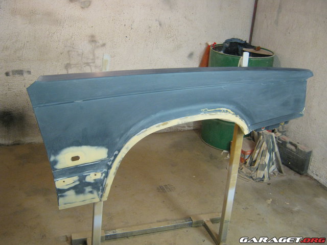

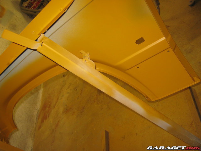

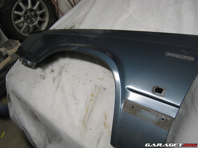

har grejat lite tongue
Plocka in framskärmarna o tog bort allt från dem smile
https://www1.garaget.org/gallery/images/183/182654/182654-eda8b21d91117cec694810def1eabc78.jpg
nytvättade big_smile
https://www1.garaget.org/gallery/images/183/182654/182654-a3ab3893f8af52aa7c490d732d3ff9c2.jpg

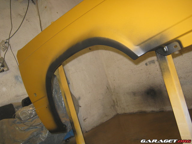

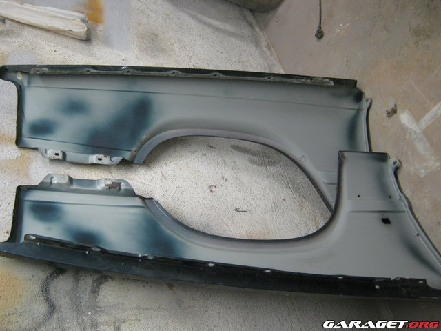

sedan slipade jag upp alla ställen där rosten brukar komma. hittade lite som blästrades sedan spacklades det hela jämnt.
redo för grundlack

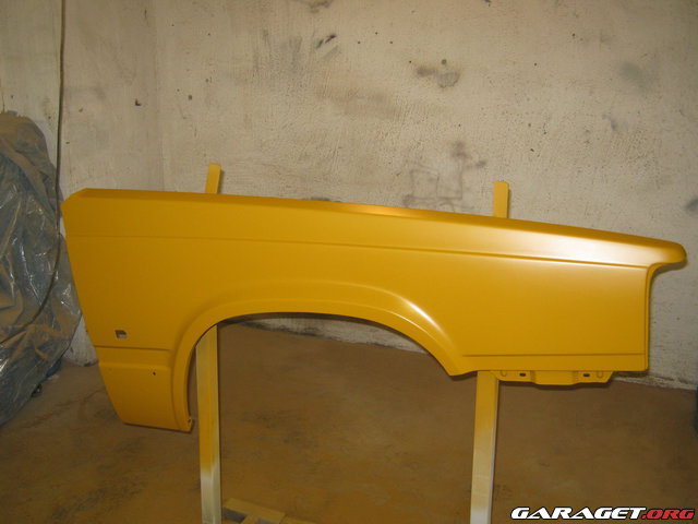

https://www1.garaget.org/gallery/images/183/182654/182654-b55d2162acdf9336c46b0c4e78bb4d5a.jpg
epoxi grund smile
https://www1.garaget.org/gallery/images/183/182654/182654-a257a299743e83612f77f5d721f20e37.jpg
blåste även på med epoxi på insidan där jag blästrat
https://www1.garaget.org/gallery/images/183/182654/182654-0368a41df40fbc787e455d8161e6865d.jpg
sedan sprayade jag body på utsatta ställen för att få ökat rostskydd smile
https://www1.garaget.org/gallery/images/183/182654/182654-919e47bf67665b1fea5734a7bf1dbd99.jpg
https://www1.garaget.org/gallery/images/183/182654/182654-c5470f9af90d85a153232e8b54ed9297.jpg

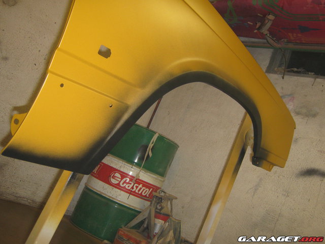

sedan så åkte slipgrunden på! big_smile
https://www1.garaget.org/gallery/images/183/182654/182654-9ae95fb5093b7e304aed7ed804470dbd.jpg
