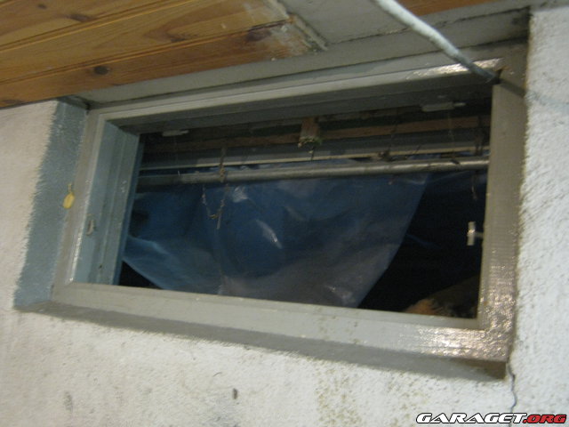

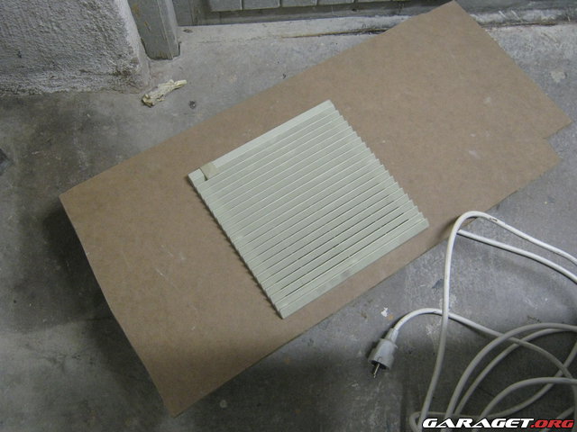

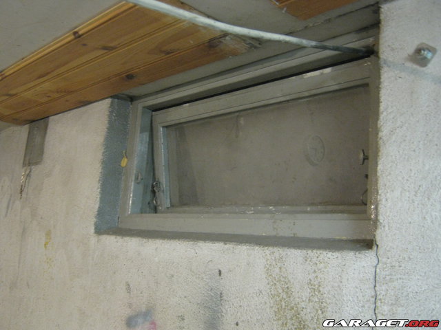

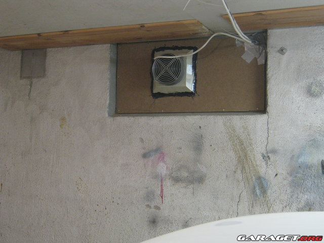

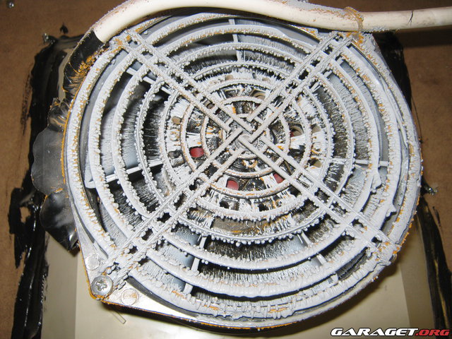

byggt ett litet utsug i garaget smile
tråkig ful ruta som sitter här till ingen nytta tongue
https://www1.garaget.org/gallery/images/183/182654/182654-8f0edfbd711b2c57b2a09a02b50f6a00.jpg
väck med skiten big_smile
https://www1.garaget.org/gallery/images/183/182654/182654-48a016bbc38cfaa8121a5a53413ad8db.jpg
såga ut en bit mdf skiva eller vad det nu hette i samma storlek som rutramen
https://www1.garaget.org/gallery/images/183/182654/182654-9c5fde857e85c9bf3ae2e326b5a6bf1a.jpg
sådär ja smile inte det största utsuget direkt men bättre än inget alls smile
https://www1.garaget.org/gallery/images/183/182654/182654-7ac3d972d019249fb77ab60880526bae.jpg

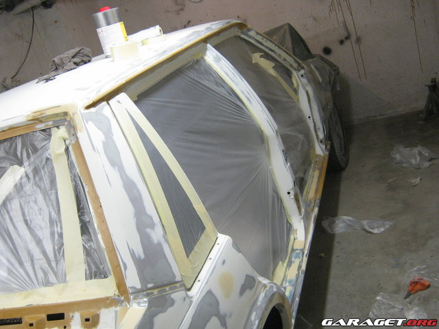

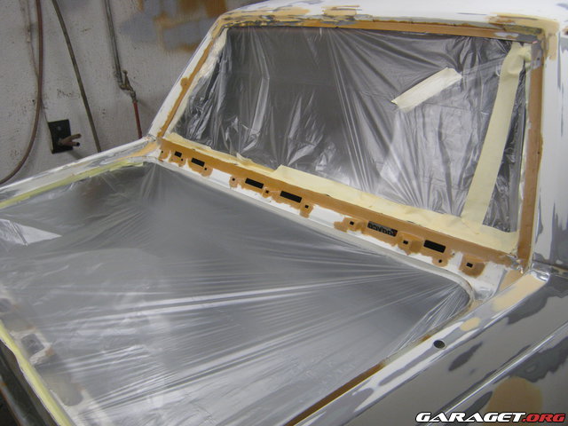

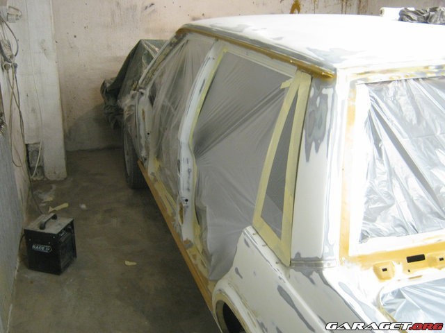

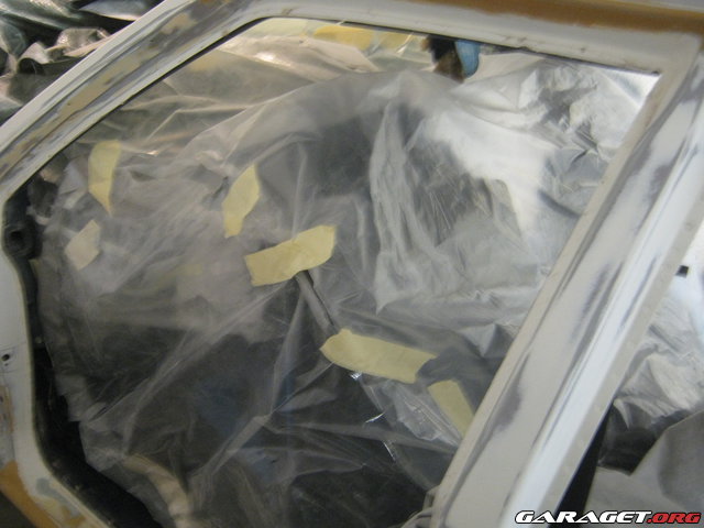

nu har jag maskerat igen big_smile
lite inne i bilen ifall det skulle läcka in färgdam någonstans
https://www1.garaget.org/gallery/images/183/182654/182654-54e318c4112ce7681f8ee56616f4f852.jpg
sen lite över sätena också tongue
https://www1.garaget.org/gallery/images/183/182654/182654-c3784dc22148c20f424aa756b79db9e0.jpg
https://www1.garaget.org/gallery/images/183/182654/182654-ec6f478c384bb17423d2b3a9b5ad5261.jpg
https://www1.garaget.org/gallery/images/183/182654/182654-05742eeb68cdc62748f4b5206a90677a.jpg
https://www1.garaget.org/gallery/images/183/182654/182654-faf9160b187f1d2a8ef2b1100fca7a0c.jpg
https://www1.garaget.org/gallery/images/183/182654/182654-7295f862e83ef97d7b494ef350d82904.jpg
https://www1.garaget.org/gallery/images/183/182654/182654-007785976910f6f66b46c1a3bbe80df3.jpg

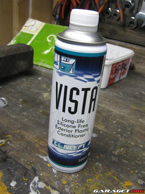

sen så beställde jag de där medlet jag blev rekommenderad "concept vista" eller va det nu hete.
men istället fick jag detta vad det nu är för skit tongue har mejlat butiken där jag beställde det så får vi se vad dom säger.
https://www1.garaget.org/gallery/images/183/182654/182654-68469c01ff0b934bcc29c9b877e5a71d.jpg

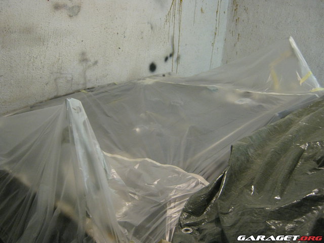

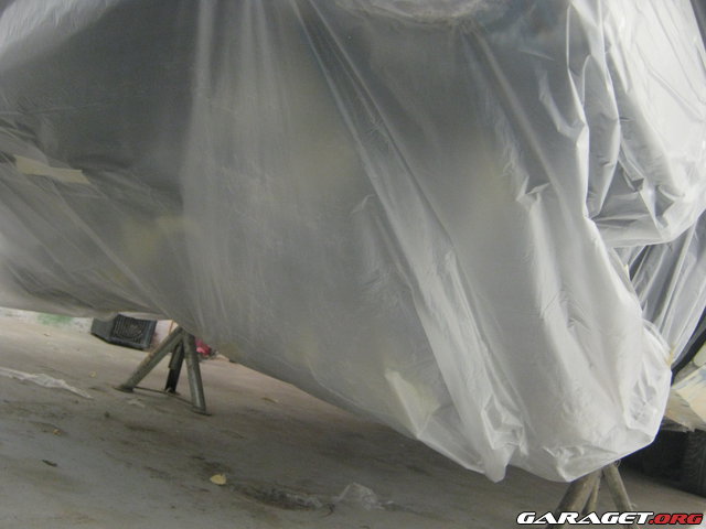

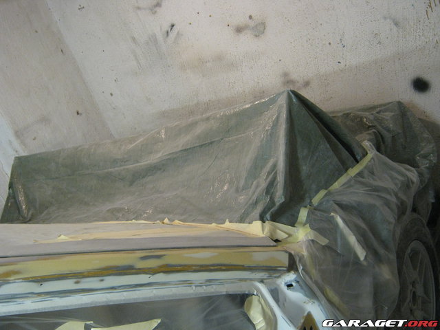

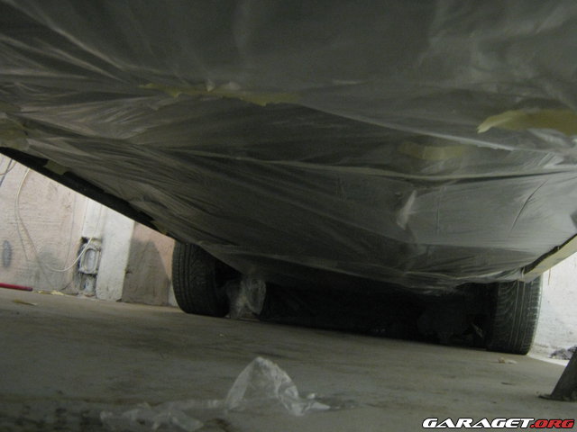

har nu maskerat hela underredet på bilen big_smile
https://www1.garaget.org/gallery/images/183/182654/182654-63902fd64f3c2767d741a11fb4c674e6.jpg
https://www1.garaget.org/gallery/images/183/182654/182654-d234cee45b7865451358f70222f867ec.jpg
https://www1.garaget.org/gallery/images/183/182654/182654-a1b179164d7aee3c297729d36accd5de.jpg

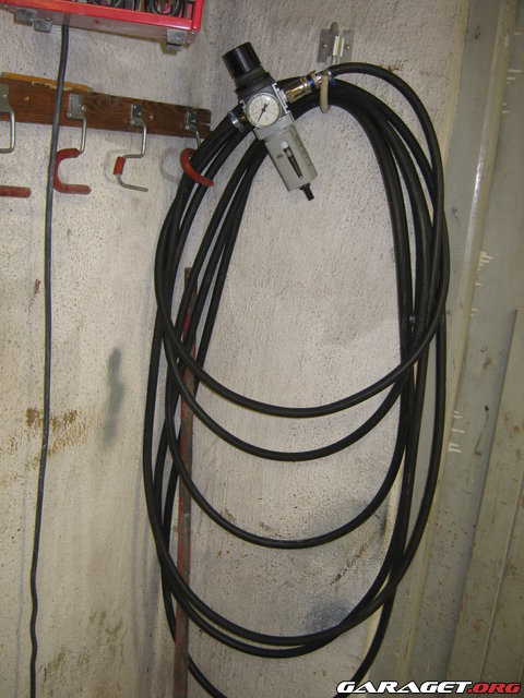

sen så har jag fixat ny tryckluftslang också med ny regulator och filter big_smile
https://www1.garaget.org/gallery/images/183/182654/182654-d2600e766079ddb9b9c75c3fa4958e4c.jpg
o idag kom det där medlet som jag ska ha till allt svart.
https://www1.garaget.org/gallery/images/183/182654/182654-63e2daf08f3c32003539c318557b44f1.jpg

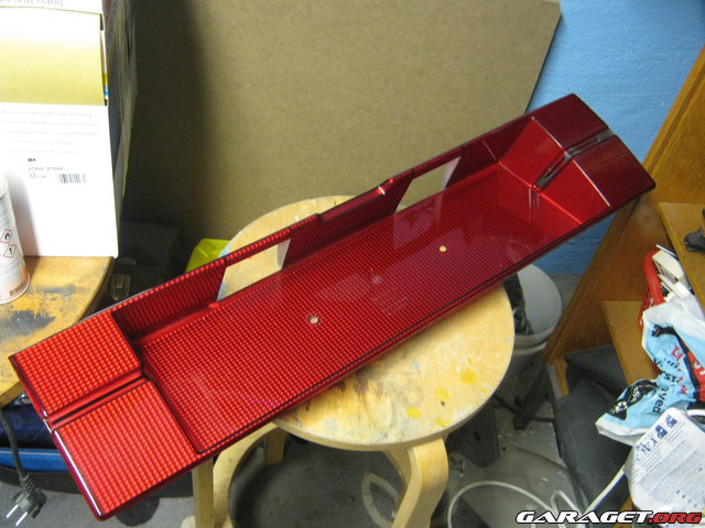

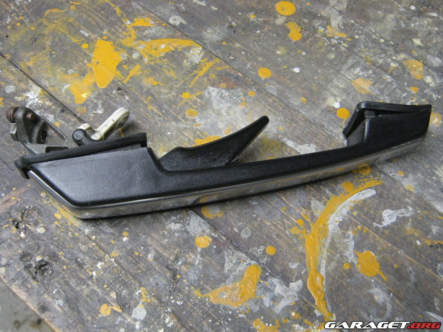

hittade denna på skroten i fredags big_smile
https://www1.garaget.org/gallery/images/183/182654/182654-dbf27e87505130a977a4305c7c3055ed.jpg
tvättade den ren o fin, verkar vara i bra skick
https://www1.garaget.org/gallery/images/183/182654/182654-d7eba750b3fad4371d0db7aba46a4762.jpg

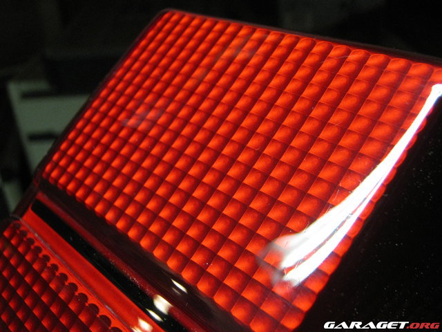

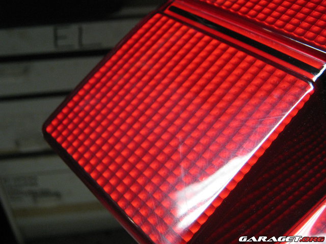

provade att putsa lite på den. blev en himla klar o blank yta
https://www1.garaget.org/gallery/images/183/182654/182654-8904cc07edf34195d1afd50a67215f99.jpg
här är en opolerad yta, rätt så blank men lite smårepig o lite matt. ska polera hela sen big_smile
https://www1.garaget.org/gallery/images/183/182654/182654-e1e936635ffd84e3376efd41f733f466.jpg

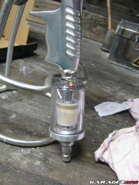

sen så skaffade jag mej änu ett vattenavskiljarfilter o skruva fast direkt på färgsprutan.

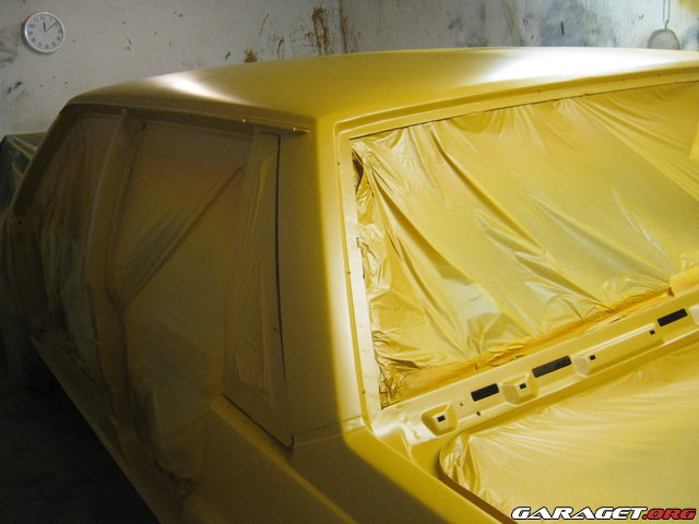

sen tyckte jag det var dags att måla lite, blandade lite färg. dock skulle jag aldrig blandat som jag gjorde på bilden. det ställde till en del för mej men det tar vi längre ner.
https://www1.garaget.org/gallery/images/183/182654/182654-ea60bfac09fa5bda4d43492dbe59d00a.jpg
https://www1.garaget.org/gallery/images/183/182654/182654-360f3f59e7530d1111f9db097c463f4b.jpg

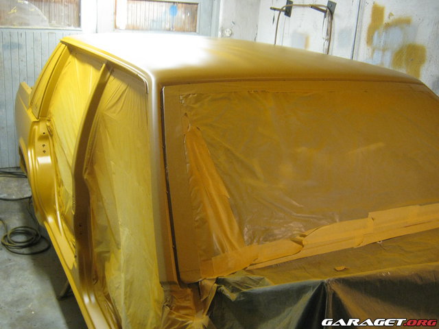

sen vart 740 gul big_smile
https://www1.garaget.org/gallery/images/183/182654/182654-e382e2e9b5b8d1820d6831d018d16266.jpg
https://www1.garaget.org/gallery/images/183/182654/182654-bc0800378a150e58696899b867af44e8.jpg

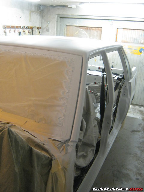

klockan 3 inatt såg den ut såhär, grå o fin wink
https://www1.garaget.org/gallery/images/183/182654/182654-5624cb98a69bd9eeca531e220c1db220.jpg
https://www1.garaget.org/gallery/images/183/182654/182654-53b430ce02d3fa47034a17317cf68dec.jpg
oj då tongue får nog göra rent fläkten i garaget sen big_smile
https://www1.garaget.org/gallery/images/183/182654/182654-365daccc5ecb4ee53a84cb85e66cac55.jpg
och som jag skrev så gjorde jag ett litet misstag när jag blandade första litern epoxy. jag blandade allt (epoxin härdaren o förtunningen) på en gång utan att röra om emellan. skulle egentligen rört ihop epoxin o härdaren innan jag hällde i förtunning. märkte när jag började blanda ihop allt att det var jävligt att blanda ihop allt ordentligt, men jag blandade ut det så gott jag kunde. sedan när jag sprutade den första ½litern så täckte den dåligt och fick även en hel del riningar pga detta, dock var det rätt tunna rinningar som tur var. skulle tro att det mesta av förtunningen la sej ovanför epoxin när jag blandade så den första halvlitern blev för lös.
men som tur var så fyllde slipgrunden ut rinningarna rätt bra men blir iaf lite extra slipjobb pga detta på höger sida.

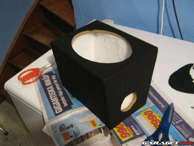

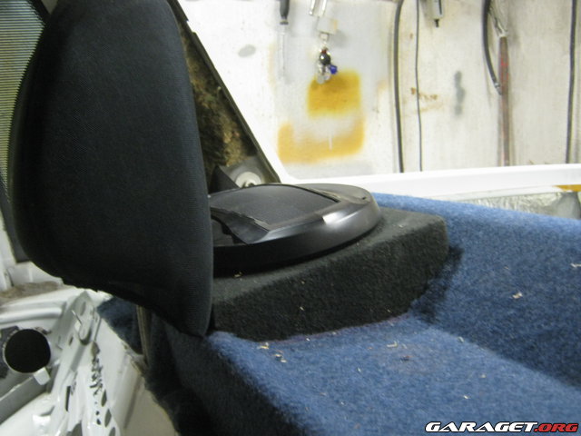

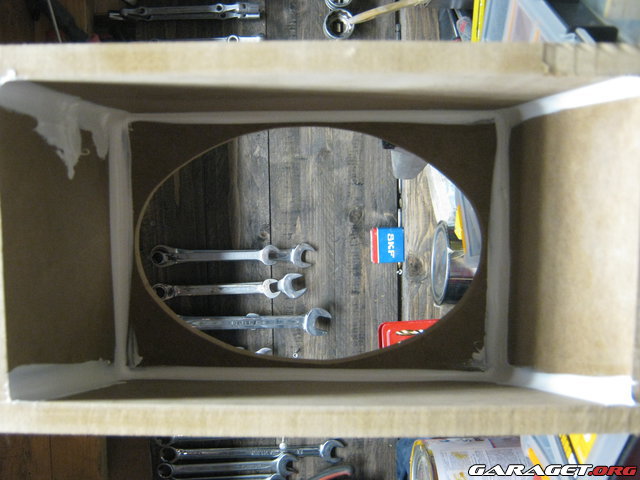

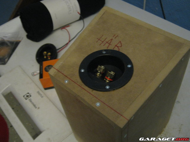

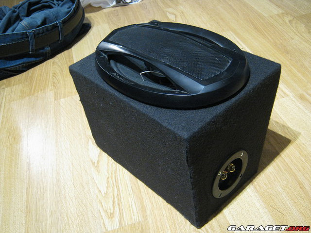

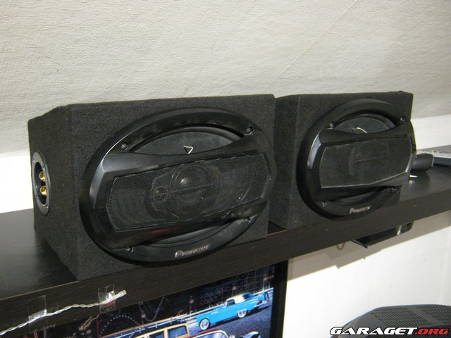

har fått ett intresse för billjud nu också tongue
köpte mej denna bok o lärde mej lite mera om detta
https://www1.garaget.org/gallery/images/183/182654/182654-491252dcebc351195495ad4dc708300d.jpg

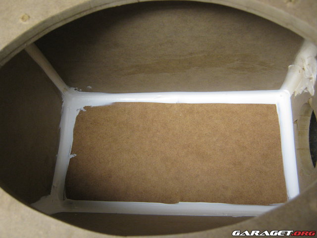

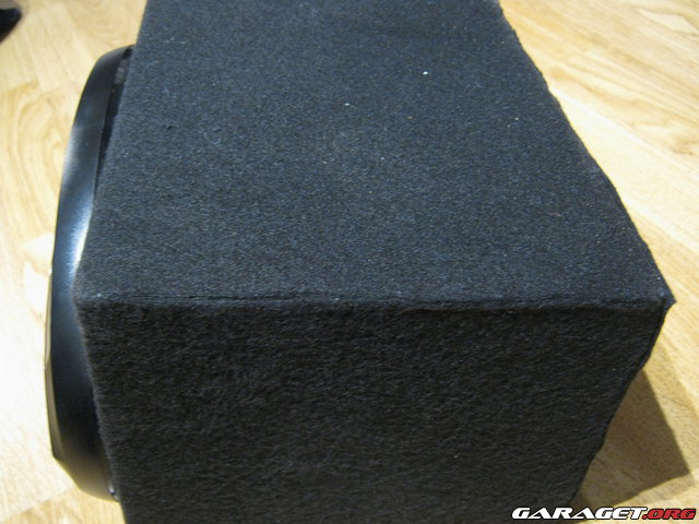

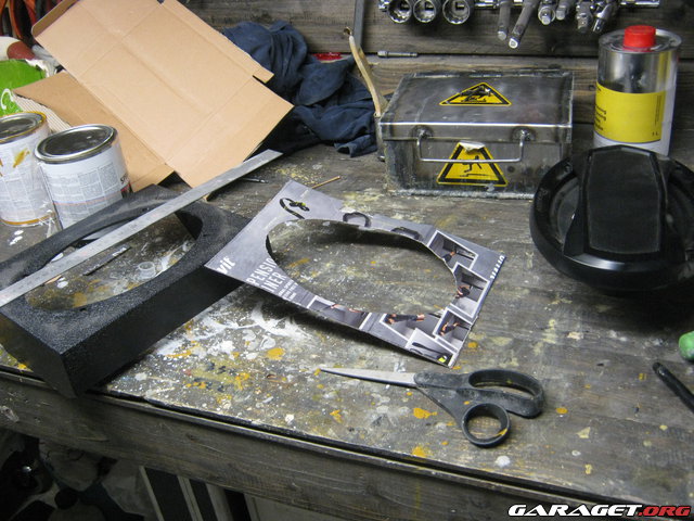

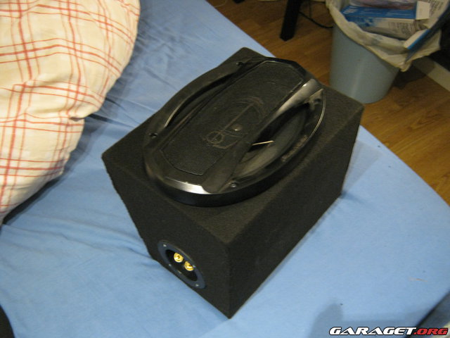

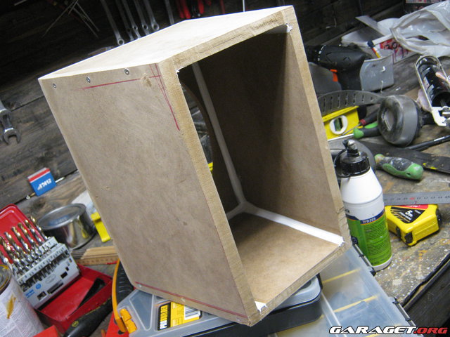

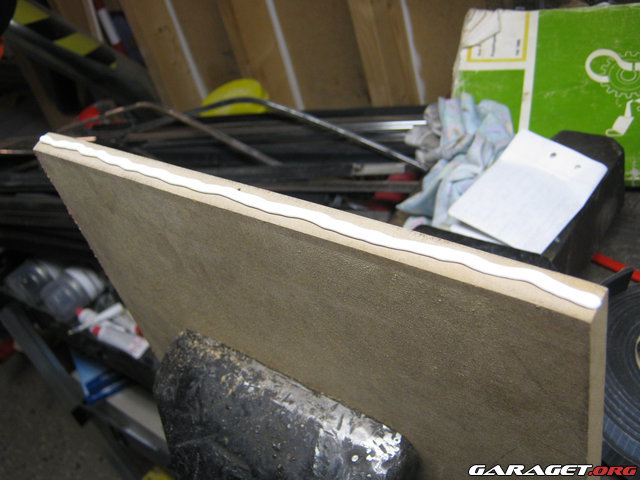

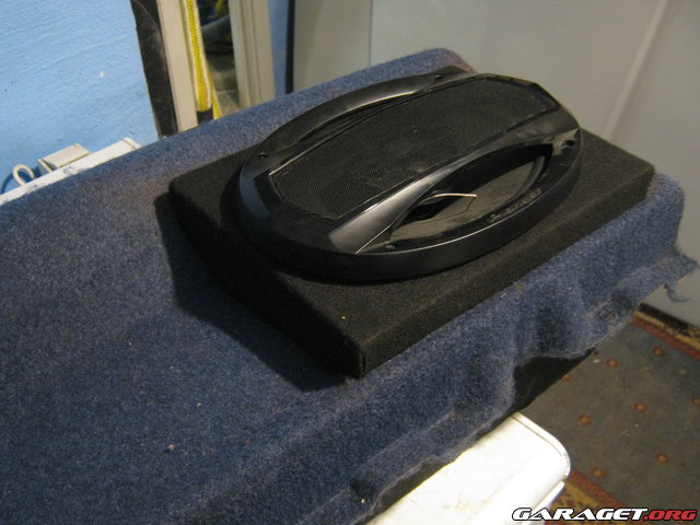

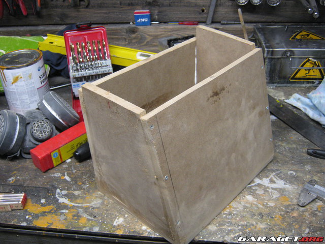

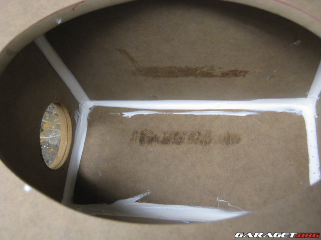

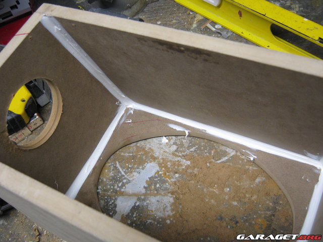

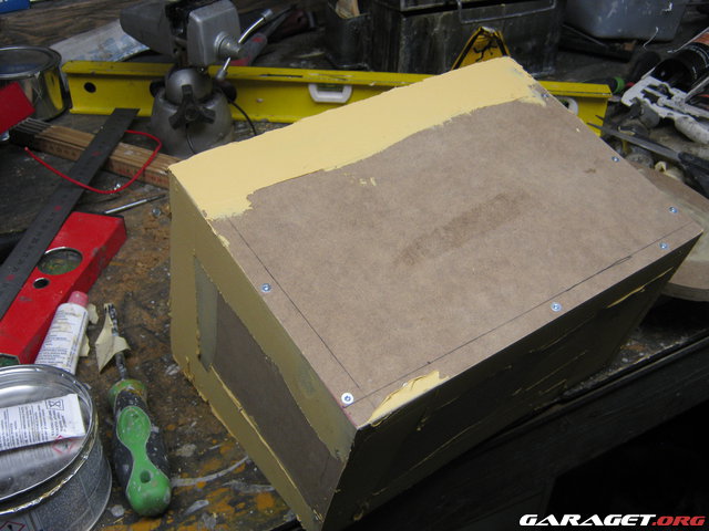

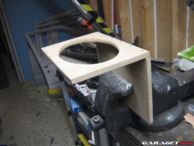

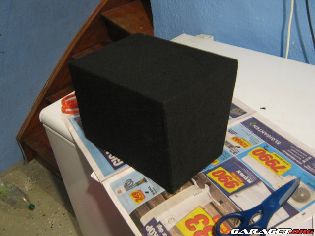

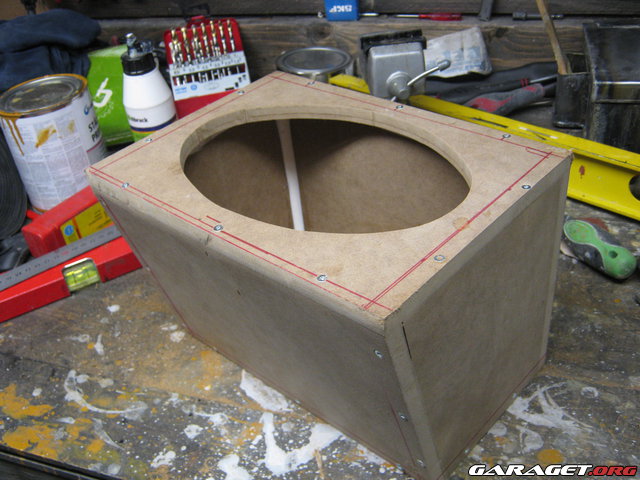

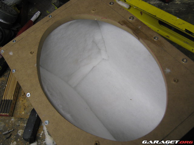

så i veckan tog jag en paus från allt jävla slipande på bilen o byggde istället ett par lådor till 6x9 högtalarna i hatthyllan
lite bilder som togs under byggandet:
https://www1.garaget.org/gallery/images/183/182654/182654-8a55cf410315a21a12a3717faf35c6f5.jpg
https://www1.garaget.org/gallery/images/183/182654/182654-198466fd6eb11d86d6b98b8b6ee85975.jpg
https://www1.garaget.org/gallery/images/183/182654/182654-12ee6970950be9a5d353f2ab2e1d6410.jpg
https://www1.garaget.org/gallery/images/183/182654/182654-fc25281090a062fd322769313386de59.jpg

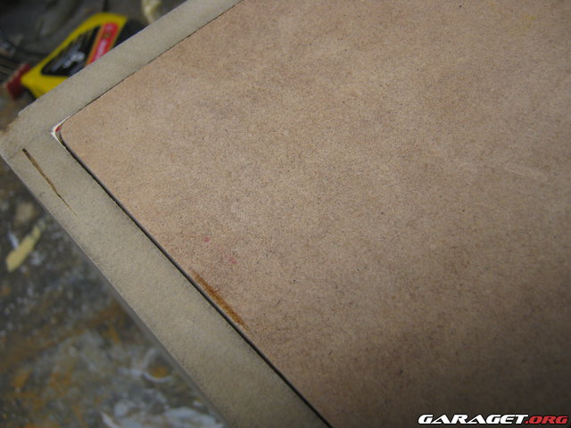

lite kitt för o få det tätt
https://www1.garaget.org/gallery/images/183/182654/182654-60283ed59e27ec3f71730a51b95fa18e.jpg
https://www1.garaget.org/gallery/images/183/182654/182654-a64b4cdd067136153b51a7dd29fec745.jpg
använde också skumtätningstejp för att det skulle bli redigt tätt mellan låda o dessa
https://www1.garaget.org/gallery/images/183/182654/182654-ba963ed682aa1a1b8dfba17e28da0222.jpg
https://www1.garaget.org/gallery/images/183/182654/182654-d8a702ff863c35fc8a725914302961fd.jpg

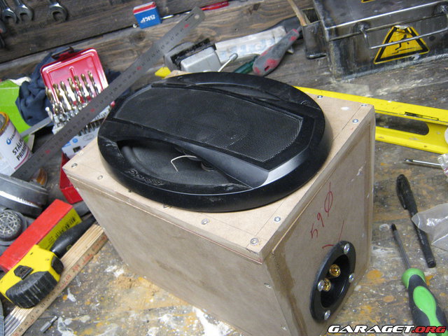

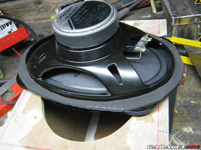

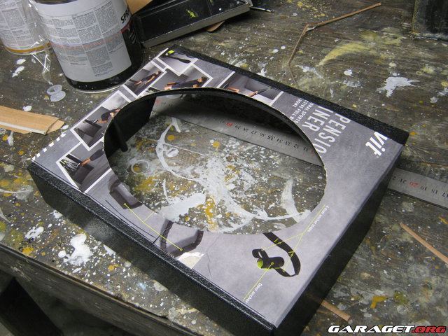

provmontering för o se så det passar
https://www1.garaget.org/gallery/images/183/182654/182654-1ea0d8f3508e98fb63023a0127a0cae6.jpg
lite dämpning
https://www1.garaget.org/gallery/images/183/182654/182654-a5f60e33f6e25a2449806406c3ad3637.jpg

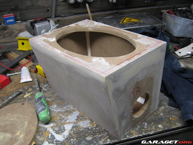

sedan spacklade jag alla skarvar/glipor på utsidan för o få det jämnt o tätt
https://www1.garaget.org/gallery/images/183/182654/182654-f06c2344a0acac2960bf52138694f88a.jpg
https://www1.garaget.org/gallery/images/183/182654/182654-0c1bfc5ea05cd3a4dee85aae3178754f.jpg
slipad o klar
https://www1.garaget.org/gallery/images/183/182654/182654-ba809e57e10cb3ccd14a1eaac0100a61.jpg
inklädd
https://www1.garaget.org/gallery/images/183/182654/182654-1f7c7508e8321fff37b787167dfd04aa.jpg
klippt upp hålen igen smile
https://www1.garaget.org/gallery/images/183/182654/182654-8c86240ce9b61e7ba911ccbd55f54608.jpg

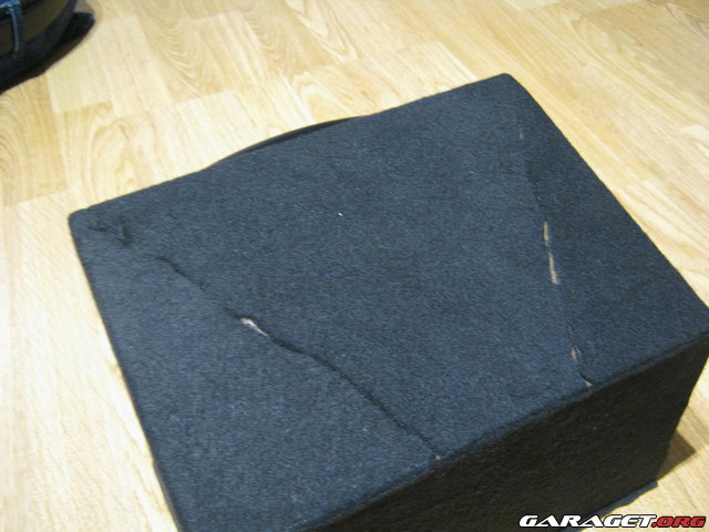

var ju lite klurigt att lista ut hur man skulle göra för att klä den, blev ju lite veck i alla kanter. såhär blev det på första lådan. klippte isär vecken i tryckte ihop tyget så gott det gick. blev la sådär men det gör inget kommer inte synas sen ändå
https://www1.garaget.org/gallery/images/183/182654/182654-1fffa23d4469a05fe249df7ff2fe3605.jpg
på andra sidan provade jag en annan grej, där klippte jag vecken ute i kanterna och det blev ju mycket bättre
https://www1.garaget.org/gallery/images/183/182654/182654-6e51f87d98170437d8835e3c23b0f335.jpg

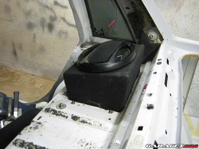

första lådan klar
https://www1.garaget.org/gallery/images/183/182654/182654-5d8884677a5803d09428d857a01a43cc.jpg
lite byggbilder på den andra
https://www1.garaget.org/gallery/images/183/182654/182654-943225458aa5c891da08825a088c2044.jpg
https://www1.garaget.org/gallery/images/183/182654/182654-9550b0e16df2e6039a775a38d40e6c0b.jpg
https://www1.garaget.org/gallery/images/183/182654/182654-dd03222023c302c1f4e2a64c5a2ac982.jpg
perfekt passform
https://www1.garaget.org/gallery/images/183/182654/182654-700eec61762f2897b75f5f8dce29bd22.jpg
https://www1.garaget.org/gallery/images/183/182654/182654-d0db658cf86c2ed3f37aa82906de1e61.jpg
https://www1.garaget.org/gallery/images/183/182654/182654-9a6b576042cfa2f2d0556d7e04bee395.jpg
https://www1.garaget.org/gallery/images/183/182654/182654-bac9320d774dbb9fedb999e3caea7080.jpg
andra lådan klar
https://www1.garaget.org/gallery/images/183/182654/182654-fd4c2b3b119779c36a223c755442e743.jpg
https://www1.garaget.org/gallery/images/183/182654/182654-a93a006804a84b7784ab98f3efbfe50f.jpg

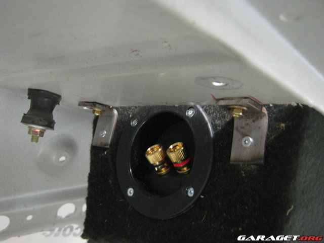

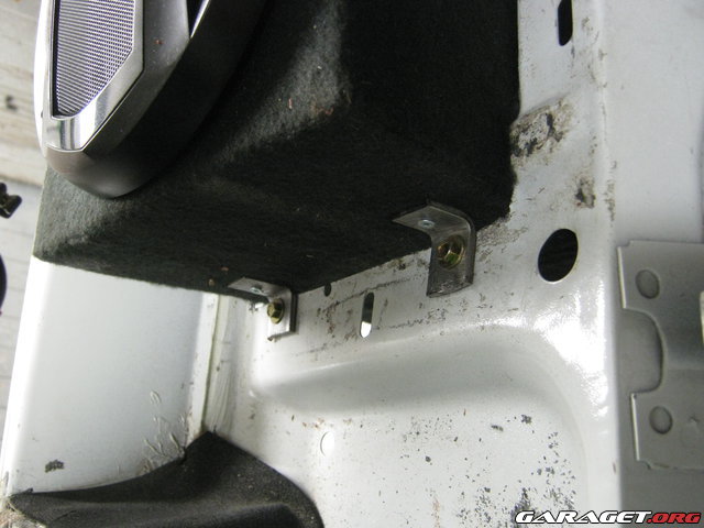

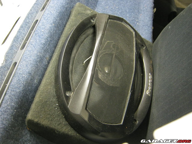

o såhär sitter dem fast i bilen
https://www1.garaget.org/gallery/images/183/182654/182654-f7d6056c956bb8e867747c3c89455a1a.jpg
https://www1.garaget.org/gallery/images/183/182654/182654-13c2217a47a34bfcce79007f8f1535e1.jpg
https://www1.garaget.org/gallery/images/183/182654/182654-2ddc65899765f7686ea3e88d92c94f0b.jpg
blev ju bra
https://www1.garaget.org/gallery/images/183/182654/182654-a529c12852faf2c6e05b3b71c227a52b.jpg
https://www1.garaget.org/gallery/images/183/182654/182654-972d6828396c46b1e45a9e581d2b8dbd.jpg
gjort höööl i hatthyllan till den andra
https://www1.garaget.org/gallery/images/183/182654/182654-6b4d62107b1bbdbd781e6ed224398863.jpg
passar in fästen
https://www1.garaget.org/gallery/images/183/182654/182654-a555475eb5c7643a4938e4fe3a9baa47.jpg
o så var det projektet klart
