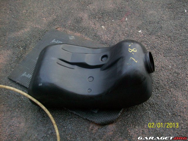

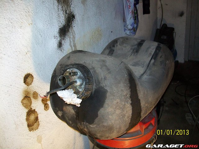

soppatanken! big_smile den ska göras redigt ren. me hur ska jag göra för o få den ren inuti enklast. jag tänkte ja skulle spola igenom den med massa vatten o låta den torka 2 veckor ungefär. funkar de? smile ska även tvätta av den med massa avfettning wink

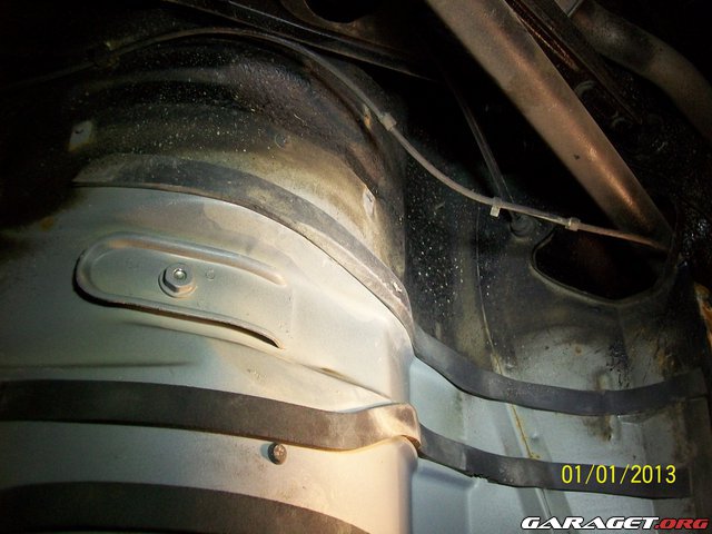

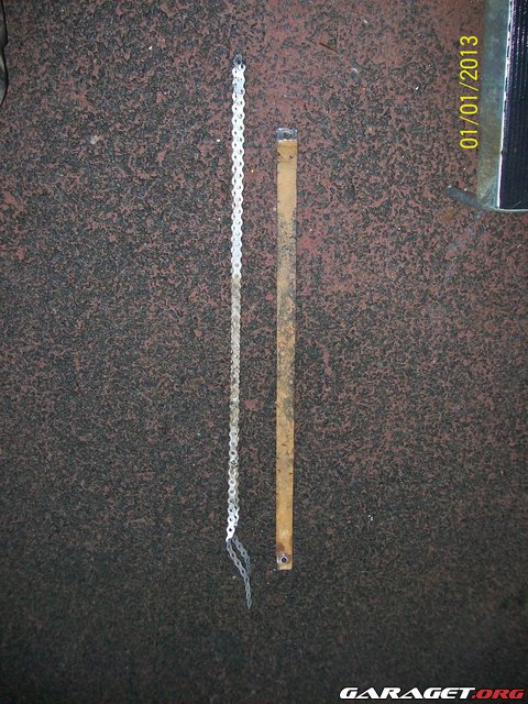

original tankband vs hemma gjort, rätt kul att de gått igenom besiktningen. gav pappa de gamla original bandet så ska han bocka till ett par nya på jobbet big_smile

gjorde en egen tratt av en flaska o kaffefilter som ja hade när ja hällde ner den sista lilla skvätten bensin som va kvar i tanken i en dunk elr hur man nu ska säga tongue visst e den fin? lol

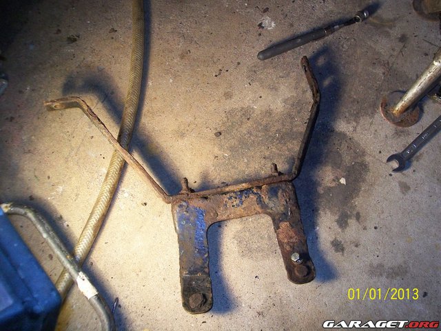

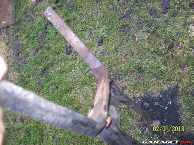

sen tog ja även bort den där grejen som tankbanden sitter i den ska pulverlackas svart! smile
men vilket jävla jobb de va o få bort den. 3 skruvar med 12mm skalle. alla 3 skruvarna blev rundade med 12mm hyllsan så de vart bara te o ta fram 11mm-hylsa o slägga o slå på den hylsan så gick det bra wink men blev en hel del svordomar innan det va klart men de ingår när man jobbar med rostiga skruvar big_smile

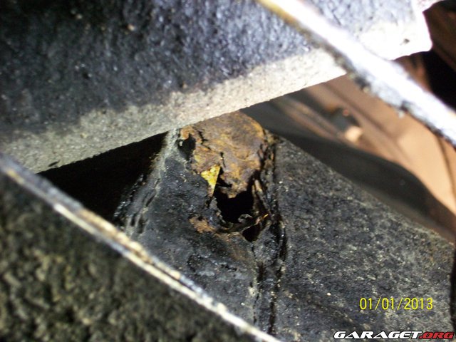

hitta även 3 rosthål som jag måste svetsa också tongue inga stora som tur va big_smile
vid dragkroken det visste ja sen innan att de vart dåligt där

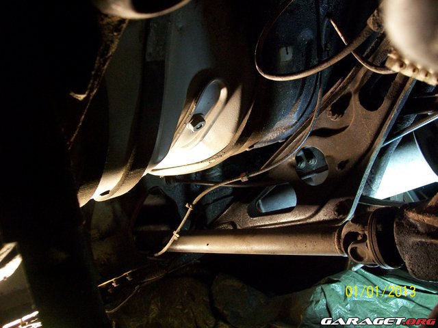

https://www1.garaget.org/gallery/images/183/182654/182654-aad6973afbe6881869021fea9e54f12f.jpg

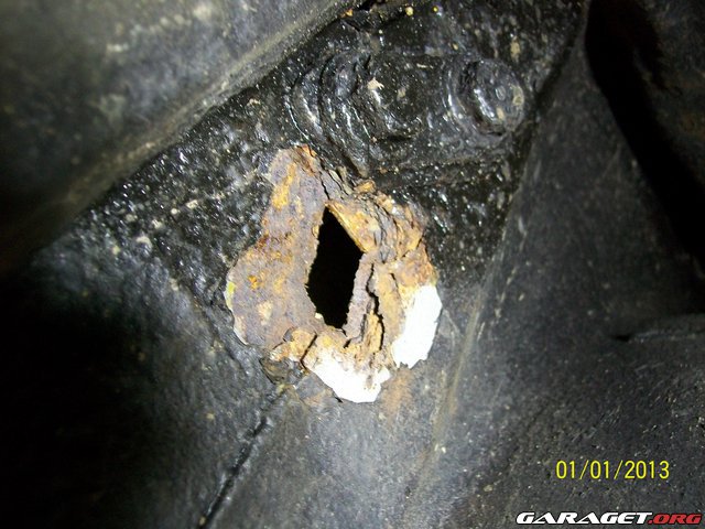

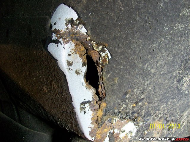

raservhjulsbaljan också yikes vafan ja trodde ju den va rostfri på denna bil. men men de e ju standard med hål där tongue

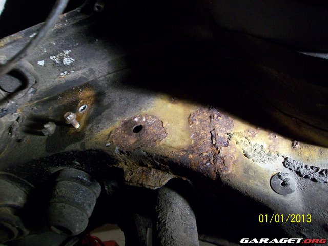

i bakre balken va de också hål, tyckte de lät lite rostigt när man knackade med hammaren tongue
https://www1.garaget.org/gallery/images/183/182654/182654-7aa78171ee3dc3c0ad8bf02086759a71.jpg
o så lite ytrost också. räcker att blästra wink

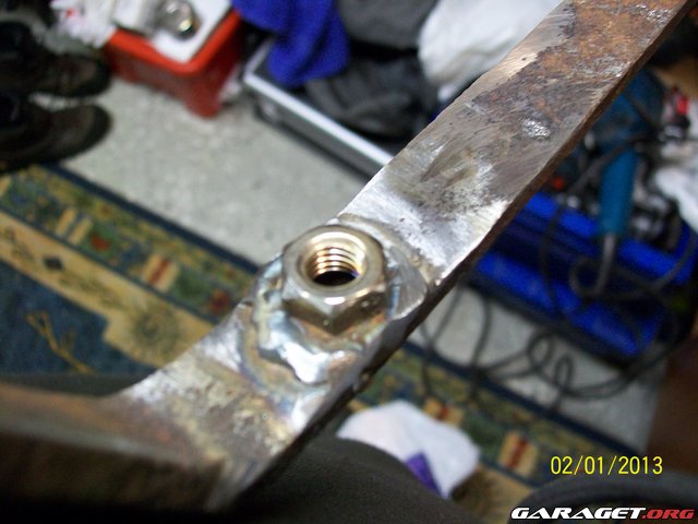

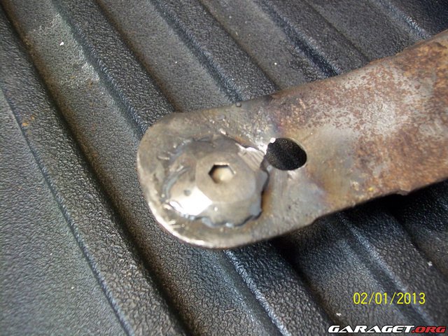

skulle skruva isär dessa 2, det är hållaren till tankbanden som håller tanken på plats och skallen på en av skruvarna gick av så det va bara till o borra bort den gamla skiten o svetsa dit en ny mutter så nu är den klar för lack smile
kommer ske nån gång i mitten av januari
https://www1.garaget.org/gallery/images/183/182654/182654-eac3d7c18e4339a6e5ce040ebe9845b7.jpg
ny mutter på plats big_smile
https://www1.garaget.org/gallery/images/183/182654/182654-80e8e84ecf398e7affb58668999b7ff1.jpg

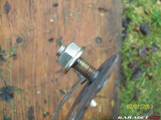

drog även av en bult igår till ena tankbandet så det har jag också ordnat idag tongue
nya bulten dit svetsad smile
https://www1.garaget.org/gallery/images/183/182654/182654-b453752bf10078cc258aa85425f669ef.jpg
slipat ner svetsen lite också tongue så nu e den också redo för lackering big_smile
https://www1.garaget.org/gallery/images/183/182654/182654-b218d08c5311d5b8e294ef9710b26ecb.jpg
allt för idag, ursäkta för lite små suddiga bilder... kameran orkade inte riktigt fokusera på det ja ville idag men men. tänkte ja skulle ta bort dragkroken imon kolla om rosthålet jag hitta där fortsätter in under. även ta bort pinnen mellan rutorna på ena bakdörren så den också kan göras iordning för lack
