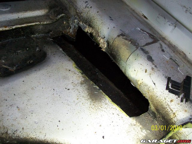

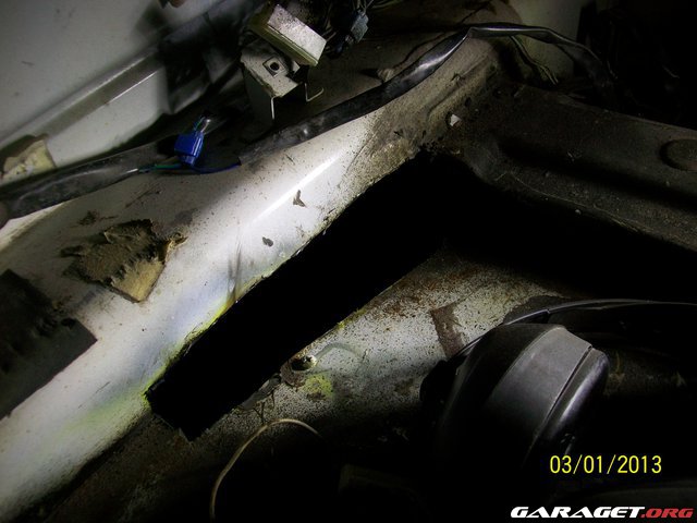

rosthåls-update kan man säga tongue
hittade rost in till bagaget innan
uch uch tongue
https://www1.garaget.org/gallery/images/183/182654/182654-bdb0241a3cd6e51848a422471aaae2e3.jpg
https://www1.garaget.org/gallery/images/183/182654/182654-a8f602a64b7d2a99cfda43cdc14b3252.jpg
kapat bort rosten smile bara vänta på blästersand nu innan man kör igång med svetsen igen

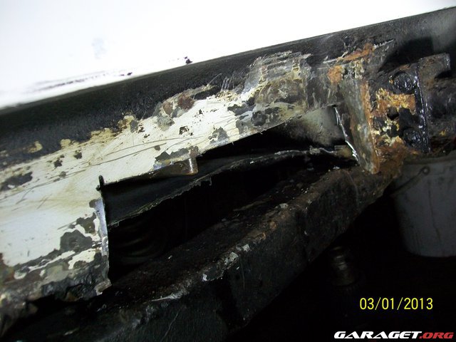

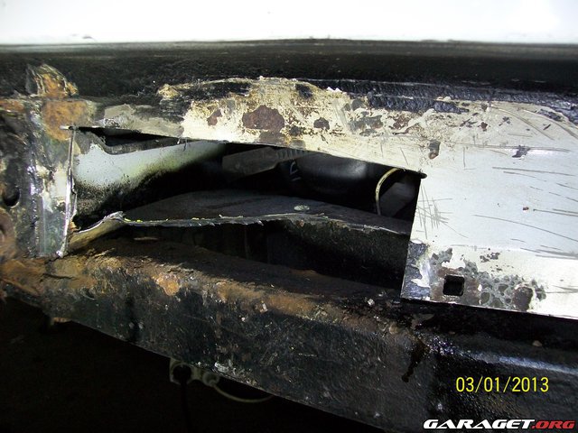

utsidan:
https://www1.garaget.org/gallery/images/183/182654/182654-3c808d2b8fec2a48bf7c0a170060fca7.jpg
https://www1.garaget.org/gallery/images/183/182654/182654-e403938edefe06729b5c4379248460b2.jpg

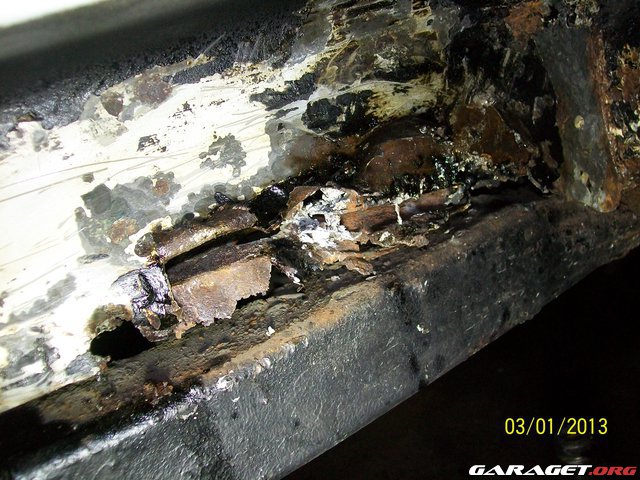

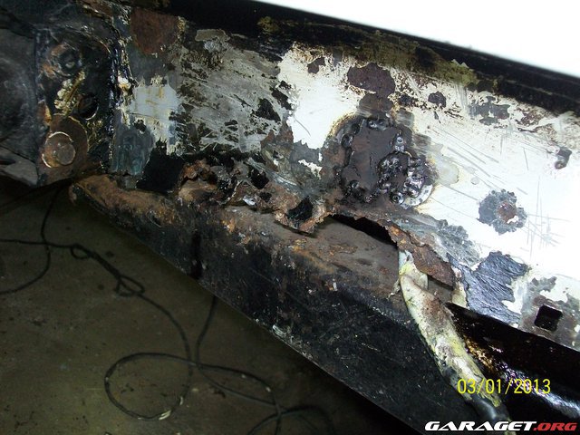

o på insidan, blir nog inte så värst svårt o laga dom hålen tror ja. räcker la o banka till en 90greders plåt o bränna dit wink
https://www1.garaget.org/gallery/images/183/182654/182654-40a9a055374236f690e5180daf6674b8.jpg
https://www1.garaget.org/gallery/images/183/182654/182654-240081d93f13d0dbed7ef0f7b8171c9c.jpg
de va allt för idag
