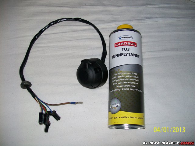

var o inhandla lite te bilen innan, hålrumsvätska o en ny dragkroks-kontak o kopplat den
https://www1.garaget.org/gallery/images/183/182654/182654-cfc1cfa785b55a6c2a3be1e603863bf0.jpg

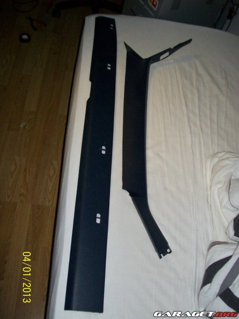

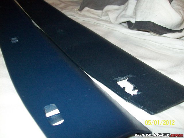

precis vart o hämtat lite plastdetaljer som är hela o fina, råkade ju ha sönder några när ja plocka bort taket tongue
https://www1.garaget.org/gallery/images/183/182654/182654-10870a7e719ba11fb1959239709101eb.jpg
inte för att göra reklam nu med alla inredningssaker ska torkas av riktigt noga med detta när det är redo för montering smile ja rekomenderar detta till er som vill ha en riktigt ren o fin inredning som doftar gott sen smile o för bästa resultat kan man troka av med vinyl-wippers efteråt
https://www1.garaget.org/gallery/images/183/182654/182654-a57115644a7258ede8bcb54106bb06c5.jpg

Jag kastade i alla min plastlister i badkaret med lite diskmedel och skrubbade rent med diskborsten. De i kombination med att alla golvmattor fick en resa i tvättmaskin gjorde att bilen blev betydligt fräschare invändigt smile
Då hade jag beigea lister så all skit syntes verkligen...
Undrar förresten hur mycket blåa plastdelar jag har gett och slängt bort. Mycket har varit de vinylklädda som sitter i GLE/GLT tongue
dom plasterna jag var o hämta igår var från en tidig 945 och var vinylklädda märkte jag när ja kom hem. medans de andra bara e dålig plast och lite lite mörkare i den blå färgen. får la se sen när det e dags o sätta in det om man ser tydligt att det är en annan list där. jag hoppas man inte ser så mycket skillnad men det är nog inget man tänker på direkt heller. hopas ja tongue
Du är liv

liten liten kommer det bli, men jag tror inte man ser/tänker på det sen när all den andra inredningen e tillbaka tongue

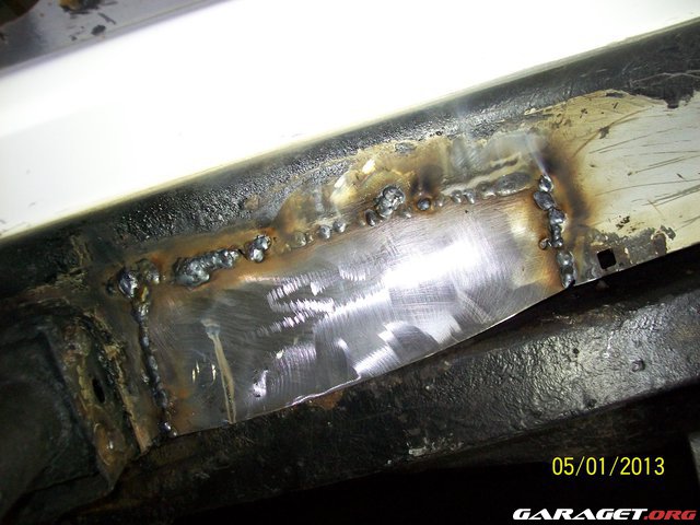

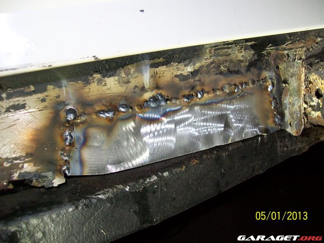

hittade ju en liten skvätt sand innan så då fortsatte ja o svetsa lite big_smile
svetsade lite där bak där ja hitta hål igår elr när de nu va tongue
svetsade med rostfri plåt på ena sidan, en del säger ju att det inte är bra för de börjar rosta när det är olika material och en del säger att det inte spelar någon roll för det rostar inte bara för att de e olika material. så ja testar  la helt enkelt för o få ett säkert svar smile får la se hur det ser ut om ett år elr så tongue
var rätt svårt att svetsa där, plåten var så tunn men de gick bra
https://www1.garaget.org/gallery/images/183/182654/182654-c495ea936a6c84d334a874cc86cd8109.jpg
andra sidan, där fick de bli vanlig plåt tongue
https://www1.garaget.org/gallery/images/183/182654/182654-b0311f38ea5a07e527e3617b6abe6071.jpg

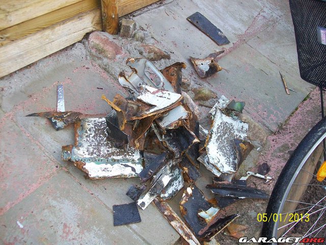

all gammel rostig skit ja kapat bort ligger i en fin hög utanför garaget big_smile
https://www1.garaget.org/gallery/images/183/182654/182654-74b9bf332df4849d123f87905c025a51.jpg
o så en bild på de listerna som inte va helt lika dana, men jag tror inte att det är något man tänker på sen tongue även plasten på insidan av vänster a stolpe har samma nyans skillnad. men kommer nog inte synas så tydligt att den blå färgen inte är helt 100 samma sen när all inredning e på plats hoppas jag smile
Ny 945 VS gamla 740
https://www1.garaget.org/gallery/images/183/182654/182654-9484427ab3a3f94bcf763aaed35839fa.jpg
